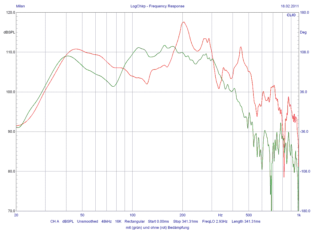

  • 02.02.2011, 20:56
    Nabend,
    ich habe jetzt einige Zeit mit Bedämpfungsversuchen verbracht (ohne behaupten zu können, wirklich fertig zu sein ;) ). Auf eine ausführliche Dokumentation verzichte ich. Das würde den Rahmen sprengen. Zudem habe ich auch nicht alles abgespeichert.
    Einige Erkenntnisse, die ich bis jetzt sammeln konnte:
    - AJ-Horn funktioniert – wieder mal – erschreckend gut. Hier ist die Messung am Kanalausgang ohne Bedämpfung:
    http://www.diy-hifi-forum.eu/forum/p...pictureid=3505
    Die Übereinstimmungen mit der Simulation (vgl. rote Kurve im Post 49) sind wirklich erstaunlich. Nur der Mittelton ab 500Hz ist in der Realität leiser
    - eine gleichmäßige, dichte Bedämpfung mit Sonofil bügelt zwar alle Überhöhungen glatt und „formt“ einen sehr breitbandigen Hornanteil, aber man verliert deutlich zu viel Pegel im Tiefbass (also dort, wo man ja eigentlich das Chassis unterstützen möchte) -> kommt für mich nicht in Frage
    - die Idee mit der selektiven Bedämpfung in den Schnelleknoten geht nicht auf. Man kann zwar über die Position in gewisser Weise Einfluss nehmen, aber nicht in dem Umfang wie erhofft. Die selektive Bedämpfung der unerwünschten Oberwellen ist entweder zu schwach oder der Einfluss auf die Abstimmfrequenz zu stark
    - zudem sind die Oberwellen zwischen 200Hz und 500Hz so dominant, dass man mit ihnen leben muss. Sie sind schließlich deutlich lauter und energiereicher als die ¼-Resonanz. Messungen im Raum mit Chassisanteil zeigen aber, dass mit den Oberwellen der Baffle-Step-Anstieg ganz gut aufgefangen wird
    - die ersten cm der Line reagieren sehr sensibel auf die Bedämpfung
    - dort kann man auch die unerwünschten Oberwellen noch ganz gut bekämpfen, ohne im Tiefbass zu viel Pegel zu verlieren
    - im Bereich hinter dem Chassis kostet die Bedämpfung weitaus mehr Pegel „untenrum“, dort sollte man sparsam bedämpfen
    - die ersten Zentimeter sollte „dicht“ sein, die weiteren Zentimeter sollten nur an den Wänden bedämpft und „offen“ sein
    - ein „Verstopfen“ der Line kostet überall - außer am Anfang - viel Pegel im Tiefbass, auch mit Basotect
    - man sollte (fast) die ganze Line bedämpfen, eine zu schwache Bedämpfung nur am Anfang der Line misst sich zwar akzeptabel (und von der Amplitude ganz ähnlich wie ein vollständige Bedämpfung), aber es kling hohl, unsauber und nachschwingend. Das kann man schon sehr gut mit dem Messsignal erhören.
    - die intensive Bedämpfung in den ersten Zentimetern ändert die Schallgeschwindigkeit so stark, dass das Chassis zum Anfang hin eine längere Line „sieht“ und nicht mehr auf einem Drittel sitzt. Die ¾-Oberwelle bei 125Hz, die im unbedämpften Zustand vorzüglich unterdrückt wird (vgl. obige Messung), schlägt dann voll durch.
    Die Konsequenz für mich: Ich werde die Line experimentell mit kleinen Holzstücken am Anfang um einige Zentimeter verkürzen, so dass das Chassis auch nach der Bedämpfung noch bzw. wieder auf 1/3 der Line sitzt. Die leichte Erhöhung der Abstimmfrequenz durch die Verkürzung ist dabei sogar erwünscht. Durch die dominanten und prägenden Oberwellen im Grundtonbereich habe ich sowieso ein leichte Schräglage zu hohen Frequenzen und – relativ gesehen - einen (zu) frühen Bassabfall.
    Alles Weitere werden die Messungen im Raum und der Hörtest zeigen…
    Bis dann, Christoph

  • 02.02.2011, 22:57
    Danke Bastian,
    die unangenehme Folge sind leichte Rückenschmerzen ;) Ich habe geschätzt 30-40 mal die drei 10-Liter Farbeimer auf die Seitenwand rauf- und wieder runter gewuchtet :thumbdown:
    Nachgereicht noch eine Messung zur Veranschaulichung meiner Worte:
    http://www.diy-hifi-forum.eu/forum/p...pictureid=3511
    Grün ist wieder ungedämpft, rot komplett, aber locker mit Sonofil gefüllt und blau so ähnlich wie in der Zeichnung in Post 37 skizziert.
    Sehr schön sind die hohen Verluste auf der Abstimmfrequenz mit Sonofil zu erkennen. Die Kurve sieht zwar schön glatt aus und schmeichelt dem Auge, aber man darf nicht vergessen, dass ich hier nur den Nahfeldanteil am Rohr gemessen habe. Hier soll "eigentlich" nur ein Buckel um 50hz stehen bleiben.
    Die selektive Schnellknoten-Bedämpfung tilgt die Oberwellen zwar nicht ganz so effektiv, lässt aber wesentlich mehr von der erwünschten ersten Viertelwelle durch. Hier ist auch gut zu erkennen, dass die 3/4-Stehwelle um 125 Hz durch die Schallgeschwindigkeitsänderung am Line-Anfang und die damit verbundene virtuelle Verschiebung des Chassis aus dem 1/3-Punkt heraus, wieder hoch kommt.

  • 03.02.2011, 15:29
    Hi Jörn,
    ich sehe die ganze Sache mittlerweile relativ entspannt-ernüchternd.
    Die 5/4 und 7/4-Resonanz bekommt man einfach nicht weg. Die sind energetisch so dominant, dass weder irgendwelche Bedämpfungstricks noch Schallführungen helfen werden. Ich bin bei meinen Versuchen noch nicht mal ansatzweise in die Richtung gekommen einen reinen Viertelwellen-Resonator zu bekommen.
    Man muss bei meiner Anordnung (also eine TML mit öffnendem Verlauf) die Oberwellen einfach akzeptieren und in das Konzept integrieren, so wie man es bei einem Horn ja auch macht und wie du es selbst im Post 15 schon umschrieben hast.
    Das funktioniert bei mir - zugegeben eher zufällig als gewollt - übrigens sehr gut. Ich habe letztens mono ohne Weiche schon richtig Musik hören können. Auch die Messungen im Raum sahen ganz brauchbar aus. Die Oberwellen füllen den Grundtonbereich auf.
    Die Aufgabe der Bedämpfung sehe ich derzeit darin, die erste Viertelwelle möglicht wenig zu unterdrücken und dabei diesen hohlen, topfigen Rohrklang zu verhindern (ich kann mich an Fostex-Hörner auf der ersten HMW in GE erinnern, die unbedämpft aufgebaut waren und sowas von grausam klangen).
    Man muss die Oberwellen über die Bedämpfung praktisch "rund" und "geschmeidig" machen ;)
    Den Bass fand ich bei meinen Versuchen übrigens klanglich ganz nett. Man hört die TML satt schnalzen, ganz anders als ein Bassreflex-System.
    Bei der TQWT oder einer normalen verjüngenden TML wirken die Verengungen durch BR-Rohr oder den Kanal meiner Meinung nach wie ein mechanischer Tiefpass. Die Oberwellen gibt es trotzdem, aber sie treten nicht durch den Kanal, sondern größtenteils über das Chassis nach draußen.
    Sowas ist sicher leichter zu handhaben, aber ich wollte ja ausdrücklich ein exotisches Konzept und eine große Kanalöffnungsfläche.

    So,
    ich habe mal ein bisschen im Raum gemessen.
    Bedämpft habe ich die Box fast gar nicht. Etwas Fibsorb am Anfang (die 3/4-Resonanz um 125Hz wird also zum Teil wieder angeregt) und etwas Basotect hinter dem Chassis, keine Weiche.
    Der Raum ist leider fast quadratisch, eher hallig, steht aber mit allerlei Diffusoren voll. Leider liegt die tiefste Raum-Stehwelle im Bereich der Viertelwellen-Resonanz um 50Hz.
    Die Box stand dabei mit dem Rücken nah an der Wand, aber fast einen Meter von der Seitenwand entfernt.
    Das Mirko stand im Bereich der gegenüberliegenden Wand, Abstand ca. 2m, nicht wandnah, sondern im Bereich des hinteren Raum-Drittels (also dort wo man gewöhnlich beim Musikhören sitzen würde). Das Mikro wurde bei den Messungen ca. 150 cm in der Breite, ca. 100 cm in der Tiefe und ca. 50 cm in der Höhe bewegt.
    Hier ist die Mittelung aus 200 Messungen:
    http://www.diy-hifi-forum.eu/forum/p...pictureid=3512
    Wie man sieht läuft der BB4.Al in der Box schon ohne Weiche relativ linear. Obenrum gibt es einige Resonanzen der Metallmembran (besonders die um 7kHz fällt auch beim Hören auf und schreit nach Entzerrung), aber ansonsten sieht das schon ganz passabel aus.
    Um den Einfluß des Kanals genau beurteilen zu können, habe ich noch eine Messung mit fester Position gemacht (das Mirko habe ich dabei an einer Stelle platziert, die dem gemittelten Frequenzgang ganz ähnlich war) und den Kanal probeweise verschlossen (Achtung 1/2 Okt-Smoothing):
    http://www.diy-hifi-forum.eu/forum/p...pictureid=3513
    Der Kanal unterstützt das Chassis bis ca. 800Hz, wesentlich aber nur bis ca. 400Hz. Damit wird der Baffle Step ganz gut entschärft, ein willkommener Effekt.
    Die 3/4-Resonanz bei 125Hz, die durch das Dämpfungsmaterial am Lineanfang wieder hoch kommt, schadet nicht. Eine Verkürzung der Line, um das Chassis wieder auf eine Drittel zu setzen, ist also vom Tisch. Die Schalldruckunterstützung an dieser Stelle ist unkritisch.
    Die 5/4 und 7/4-Resonanzen scheinen da aber schon störender zu sein. In beiden Messungen sind Buckel oberhalb von 200Hz erkennbar.
