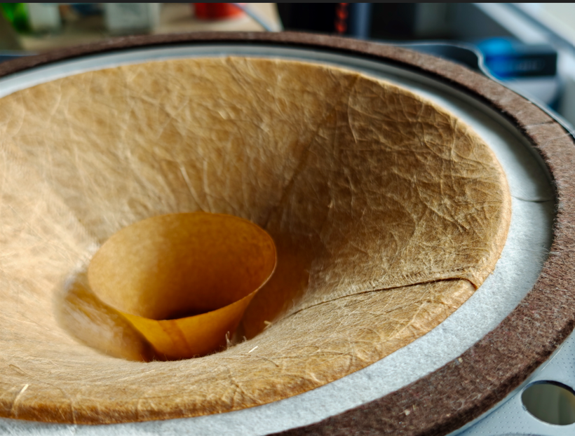

    Der beruehmte BBC-Dip entstand aus guten Gründen, ebenso der Taunussound, der als Antwort auf völlig Überdämpfte Wohnzimmer mit dicken Teppichen, Vorhaengen und riesigen, zum Nickerchen einladenden Plüsch-Sitzgruppen punkten konnte. Und wenn heute AR das Prinzip des Dips bewusst wieder aufgreift und sich Frank gezwungen sieht, ein Video darueber zu machen ("Gescheitert an DIN-Norm" oder so), ist das ebenfalls vielsagend.
    Mit zunehmendem Alter und steigender Hoererfahrung bin ich mittlerweile der Ansicht, dass es erst wirklich spannend wird, wenn man erst gar nicht mehr messen, sondern hoeren will.
    Weil die groesstten Aha-Momente immer dann kommen, wenn man vor die Ohren bekommt, was den Erwartungen an einen neutralen Lautsprecher eigentlich diametral widerspricht.
    Zu einem unserer letzten Tueddel-Treffen hatte Teilnehmer Matthias seinen Rullit Breitbaender mit Feldspulen-Antrieb mitgebracht. Das haben wir in eigentlich völlig falsches Gehaeuse gepackt. Und dann spielt die Musik und das ist so ueber alle Massen grossartig, dass man da sitzt und denkt "Wie geil das denn bitte?"
    Wohlgemerkt mit einem Lautsprecher, bei dem Du im ASR-Forum um den Block gejagt werden wuerdest. 10 Zoll, im umgedrehten Gehaeuse mit Hornmund, keine Weiche, gar nichts.
