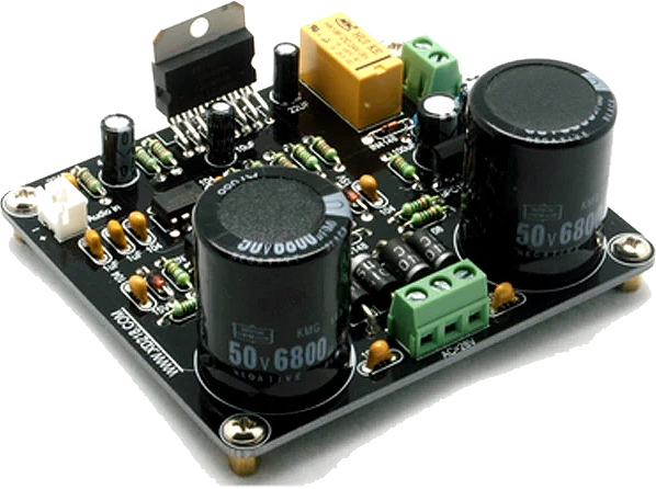

    Es gab mal ein Verstärkerkonzept mit Layout in der Elektor mit dem TDA7294.
    Der Artikel ist leider zu groß. Ich hänge mal einen Screenschot an.
    Mit diesem Layout habe ich je 3 Endstufen in meinen Pflegefällen aufgebaut, laufen hervorragend. Übereinander angeordnet und die Versorgung mit 1,5 ^2 Stangen verbunden.

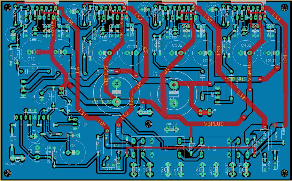

  • 31.05.2024, 14:00
    not0815

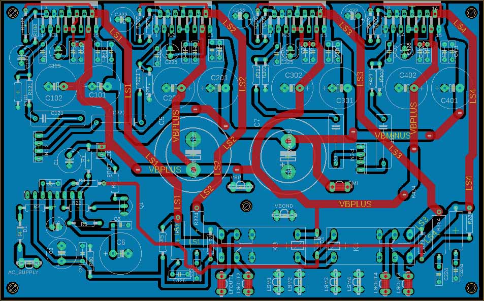

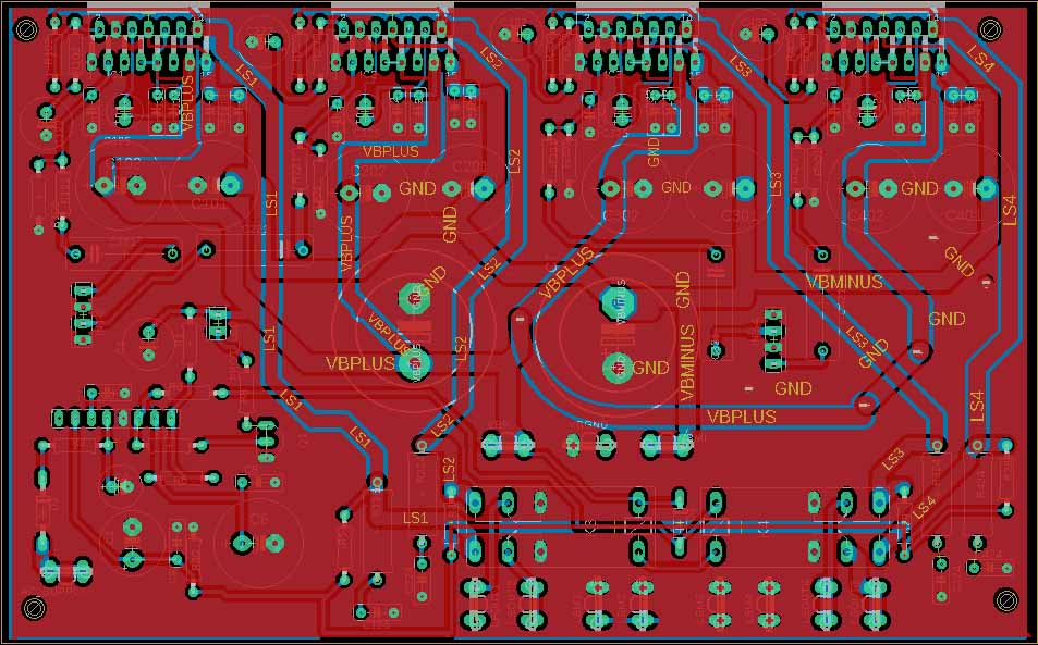

    So....ich habe nun unter möglichst umfassender Beachtung der diversen Tipps einen gerouteten Entwurf erstellt.
    Anhang 74526
    Würde es Sinn ergeben, wie im folgenden Beispiel auch auf er Bauteilseite ein Masse-Polygon zu setzen?
    Anhang 74527
    Auf dieser Basis werde ich nach der Sommerpause ein zwei Versuchsaufbauten erstellen.
    Sven
  • 31.05.2024, 15:07
    Kleinhorn
    würdest Du C102-C402 um 180 Grad drehen, kannst du die Tracks nach C kürzen. Die Brücken an den IC's sind ein wenig dünn.
    Meine Anregung...:)

  • 31.05.2024, 16:01
    saddevil
    So auf den ersten Blick schreit es nach Masseprobleme.. .
    Ohne massepolygon sind diverse Bauteile zwar an Masse angeschlossen..
    aber das ist teilweise so dünn...
    Wie gesagt..
    Mach 4 Module und du brauchst nur 1x Routen
    Edit
    Layout ist nie so einfach .
    Aber bei der Masse hilft immer ein Grundsatz..
    Masse muss fließen..
    Mann hat an den Elkos einen Massepunkt.. von dem aus "fließt die Leiterbahn zu dien Bauteilen.
    Bei solchen Dingen muss man Prioritäten setzen..
    Gucken was kritisch ist und sich nicht zu nah kommen.
    Dann die Versorgung.. dicke Leiterbahnen oder Polygone um die Impedanz zu drücken
    Rein elektrisch funktioniert das mit einem Stück Draht auch im Freiluftaufbau.
    Es gibt aber Unterschiede im guten Layout und so einem drahtverhau
  • 31.05.2024, 21:23
    not0815
    Meine Anregung...:)

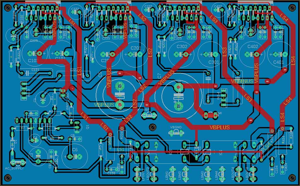

    Danke! Machmal sieht wann den Wald....Anhang 74530 ... habe es angepasst.
    Beim Plazierung und Anschluss der Module auf einer Platine habe ich dann auch wieder die gleichen Layoutprobleme wie hier,
    Brumm- und rauschfrei arbeitende und sehr gut klingende Einzel-Module (mit nur einen Chip pro Platine) habe ich hier.
    Anhang 74533
    Das sich damit ergebene Kabelgewiir in der Box will ich aber gerade vermeiden und zudem benötigt man bei dieser Lösung für jedes Board eine eigene Schutzschaltung. Das dann nicht gleichzeitige Einschalten der einzelen LS-Zweige nervt mich schon bei unserer alten Aktiv-Version.
    Nach meiner Kenntnis sollte eine niederohmige Masseführung doch zielführend sein. Mit der nochmals geänderten Version
    Anhang 74539
    ist die Massefläche nochmals größer und der Masseweg zwischen Supply und LS sehr kurz.
    Sven
  • 01.06.2024, 07:39

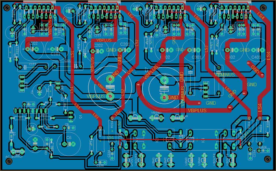

    Kleinhorn
    Hi Sven,
    zwar nur Kleinigkeiten, aber Du machst die Tracks teilweise unnötig lang. Dann würde ich bei den Brücken von den kleinen C's am Chip bei einer Trackfarbe bleiben. Das ist übersichtlicher. Manchmal ist die Brücke "VBPlus" in rot, manchmal nicht, Grund habe ich nicht erkennen können. Deinen VB Ground würde ich unten mittig zwischen die LS Ground Faston setzen. Dann ist zumindest dort der Weg kurz.
    Beispiel Anhang 74540

  • 01.06.2024, 09:45

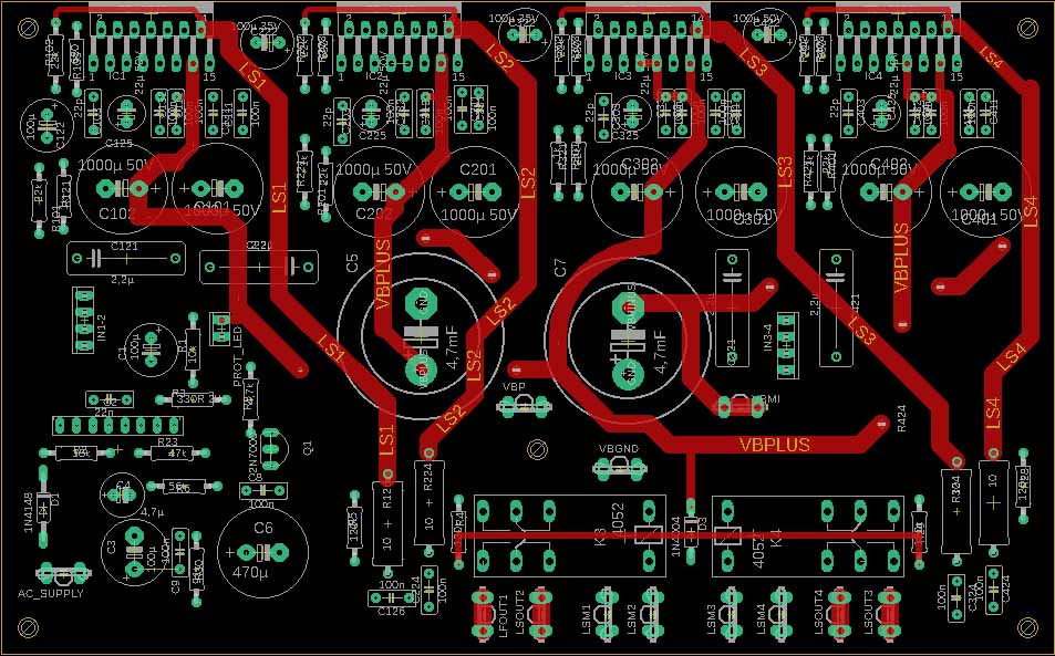

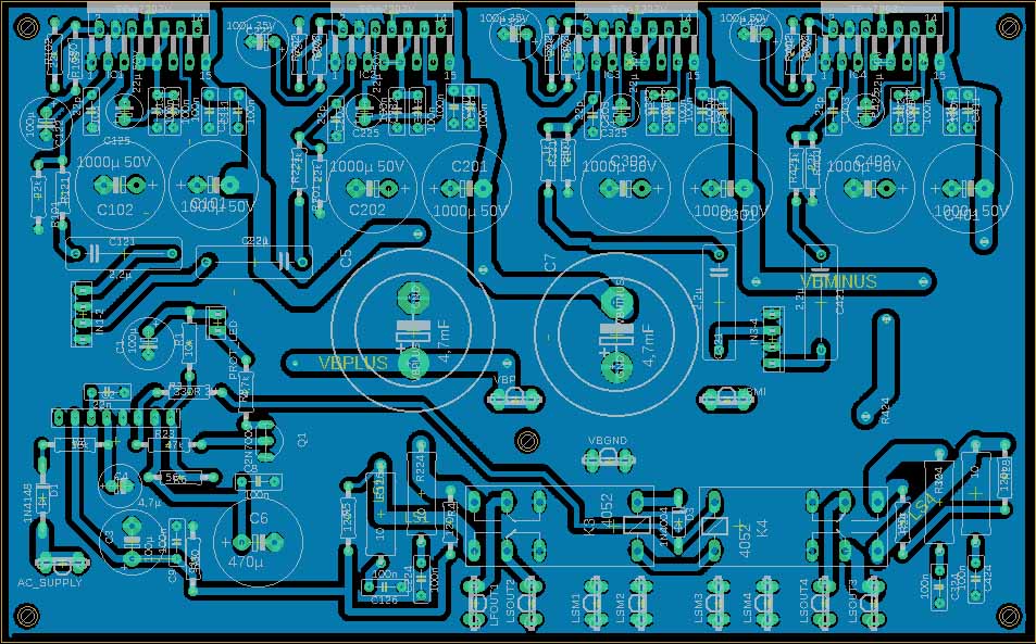

    not0815
    Die roten Tracks sind die auf der Bauteilseite, die blauen unten.
    "Durchsicht" oben und unten
    Anhang 74541
    Ansicht unten
    Anhang 74542
    Ansicht Bauteilseite
    Anhang 74543
    Ohne zu dicht an andere Lötpunkte sowohl und als auch unten zu kommen, sehe ich nicht, wo man die Bahnen noch kürzen könnte.
    Sven
  • 01.06.2024, 10:03
    Kleinhorn
    Ich hab doch ein Bild mit geänderten Tracks angehangen ? Sind nur 3 Stellen...
  • 01.06.2024, 13:22
    not0815
    so langsam....
    Anhang 74547
  • 01.06.2024, 14:30
    Kleinhorn
    Lass das Layout mal sacken und schau Dir das morgen nochmal an...vielleicht findest Du noch was zum verbessern...ich brauch da immer mehrere Tage. Anfangs hab ich viel zu schnell hochgeladen. Jetzt lass ich mehr Zeit.
  • 01.06.2024, 16:15
    not0815
    werde das Projekt reifen lassen....und zu gegebener Zeit berichten.
  • 04.09.2024, 19:25
    ELEKTRONIX
    Hallo Sven,
    Du machst dir wirklich viel Mühe !
    Allein das Anschauen deiner Platine mit den ganzen verkoppelten Verbindungen macht mich leider schon schwindelig :D
    Im diyAudio-Forum gibt es tonnenweise Lesestoff über diverse Chip-Amps.
    Nahezu alle sind einzelne Module auf einer eigenen Platine.
    Hast du dir mal überlegt, wie deine Platine klingen soll - oder klingen wird ?
    Denke eher nicht, da gerade die unterschiedlichen Masseführungen jedesmal den Klang beeinflusssen. Dazu kommt dann noch die auf deiner Platine komplett verkoppelte Spannungsversorgung die weitere klanglichen Einbußen bewirkt. Die Bassendstufe hängt an der selben Versorgung wie die Hochtonendstufe. Das würde ich unbedingt vermeiden wollen.
    Die Lösung ist einfach und wurde die schon von "saddevil" vorgeschlagen.
    Nur, mit 1x Routen ist es sicher nicht getan. Du wirst dich mehrmals an das Optimum herantasten müssen. Auch wird es jedesmal anders klingen - je nachdem mit welchen Kondensatoren du den Chip entkoppeln wirst, oder wie die Masseverbindungen oder Spannungsversorgungen geroutet werden oder ob du deine Schaltung hochohmig oder niederohmig ausführen wirst..
    Effektive Entkopplungen nutzen direkt am Chip 3 verschiedene Kondensatoren. Dafür hast du auf deiner gewählten Printgröße gar keinen Platz.
    Was ist mit dem Eingangs - C ?
    Sollte das wirklich ein kleiner Elko werden..............???
    Hoffe, dass ich dir einige Denkanstöße zusätzlich liefern konnte und wünsche dir viel Erfolg bei deinem Projekt !
