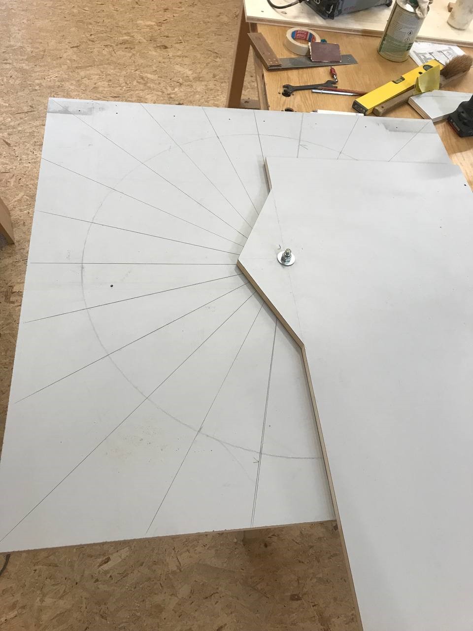

    Derweil ist die Rotationsplattform fertig geworden. Ruck Zuck nach Pareto :built:
    Eine Basisplatte mit Skala. Eine zweite Platte oben drauf, verbunden mit einer fetten Schraube am Rotierzentrum.
    Der Lautsprecher sollte dann entlang der Achs-Linie, direkt vor dem Schraubenkopf stehen.
    Die Maße sind so gewählt dass sowohl noch große Lautsprecher drauf passen, die Plattform aber auch noch ins Auto passt.
    Auf Kugellager wird erstmal verzichtet, hoffentlich reichen Filzgleiter zwischen den Platten auch unter Last aus.
    Anhang 74861
    Das Rotierbrett steht seitlich über. Wenn die Sbelle liegt, muss das Zentrum (Mitteltöner oben) an der Schraube sitzen, der Fuß muss dann weit übers Brett hinaus. Hier würde ich einen Stuhl recht weit außen stellen müssen, worauf die Sbelle liegt, damits nicht kippt...
    Hat noch jemand eine Idee wie man die Löcher im Brett vor dem Ausleiern schützen könnte? Metallhülse? Was zum Einschlagen??
    Befürchte dass nach 100 mal drehen die Zentrierung wackeln wird. Fürs Wochenende wirds wohl reichen. Aber lohnt sich bestimmt auch langfristig.
    Dann, hat noch jemand eine Idee wie man Lautsprecher am praktischsten Neigen kann, für eine Groundplane Messung? Bin schon am Grübeln, von Gurten bis Stützbalken... Oder gleich ne Neigungsplattform bauen mit Sturzsicherung?
    Josh

    Das sieht im Vergleich zu meinem Aufbau (Möbeltransportroller) schon sehr professionell aus! :built:
    Das ist tatsächlich nicht so einfach zu lösen. Auf Achse tun es wohl Keile bis Gurte - je nach Höhe des Lautsprechers. Wenn Winkelmessungen anstehen, kommt man um die Konstruktion einer drehbaren Neigungsplattform wohl nicht herum.
    Wenn man aber nur im Tieftonbereich misst (und die Ergebnisse dann mit normal erstellten, gefensterten Messungen kombiniert), reicht es ggf. den Lautsprecher senkrecht stehend zu messen (ggf. auf dem Kopf). Im Tieftonbereich sind die Unterschiede der Messungen zwischen geneigt und senkrecht stehend recht gering. Einfach mal ausprobieren...

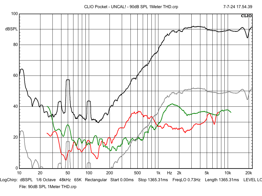

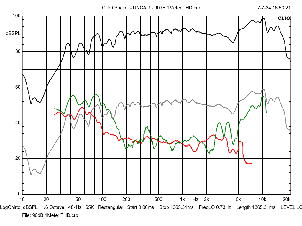

    Noch für zwischendurch, Treiber mal einzeln auf genau 90dB bei 1000mm Entfernung gemessen, ohne Fenster und 1/6 Oct. Glättung, zum Klirr betrachten. Erfreulich gering und Konsistent über die 3 Treiber.
    Rot ist K3
    Grün ist K2
    Grau ist Fundamentale um -40dB versetzt (1% Marke)
    Darunter ein Strich-10dB = 0.3 %
    Zweiter Strich -20dB = 0.1%
    Hochtöner (mit 10uF MKP)
    Anhang 74918
    Mitteltöner
    Anhang 74919
    Tieftöner
    Anhang 74920
    Edit: Der Bass war auf 90dB@1M eingepegelt, dann Mikrofon ca 20cm nah gemessen, hinterher der Pegel entsprechend versetzt (irgendwas grob um die 16dB).

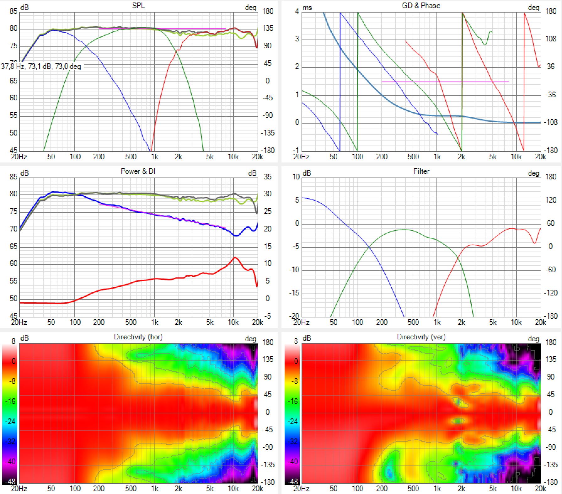

    Habe nun mal das ganze sehr penibel eingegeben. IR converter, Baffle Step, Merger, Treiberanordnung, alles genau. Und etwas mehr Zeit gelassen.
    So arg anders wurde es aber nicht :rolleyes:
    Nun aber mehr das Diffusfeld entzerrt:
    Anhang 74959
    Mir scheint aber die Standard Literatur aus den 80ern ist immer noch valide. Bessel Filter 2te Ordnung haben die beste Gruppenlaufzeit, sehr gut für den Bass-Mittelton (Ziel <2ms >100Hz).
    Und Butterworth hat den lineareren DI, 4te Ordnung, gut für Mittel-Hochton.
    War zuvor eher auf LR aus, für alle Filter.
