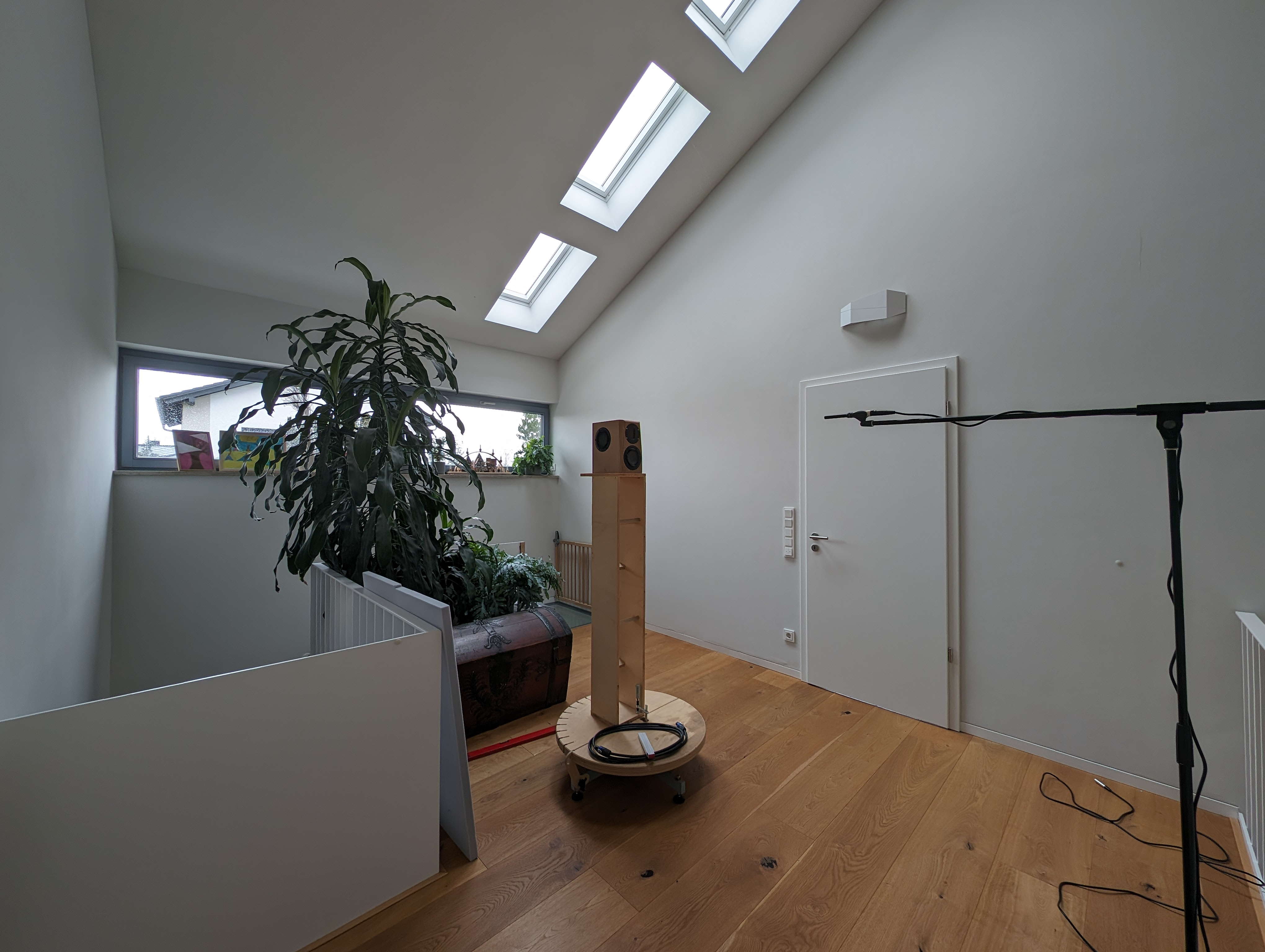

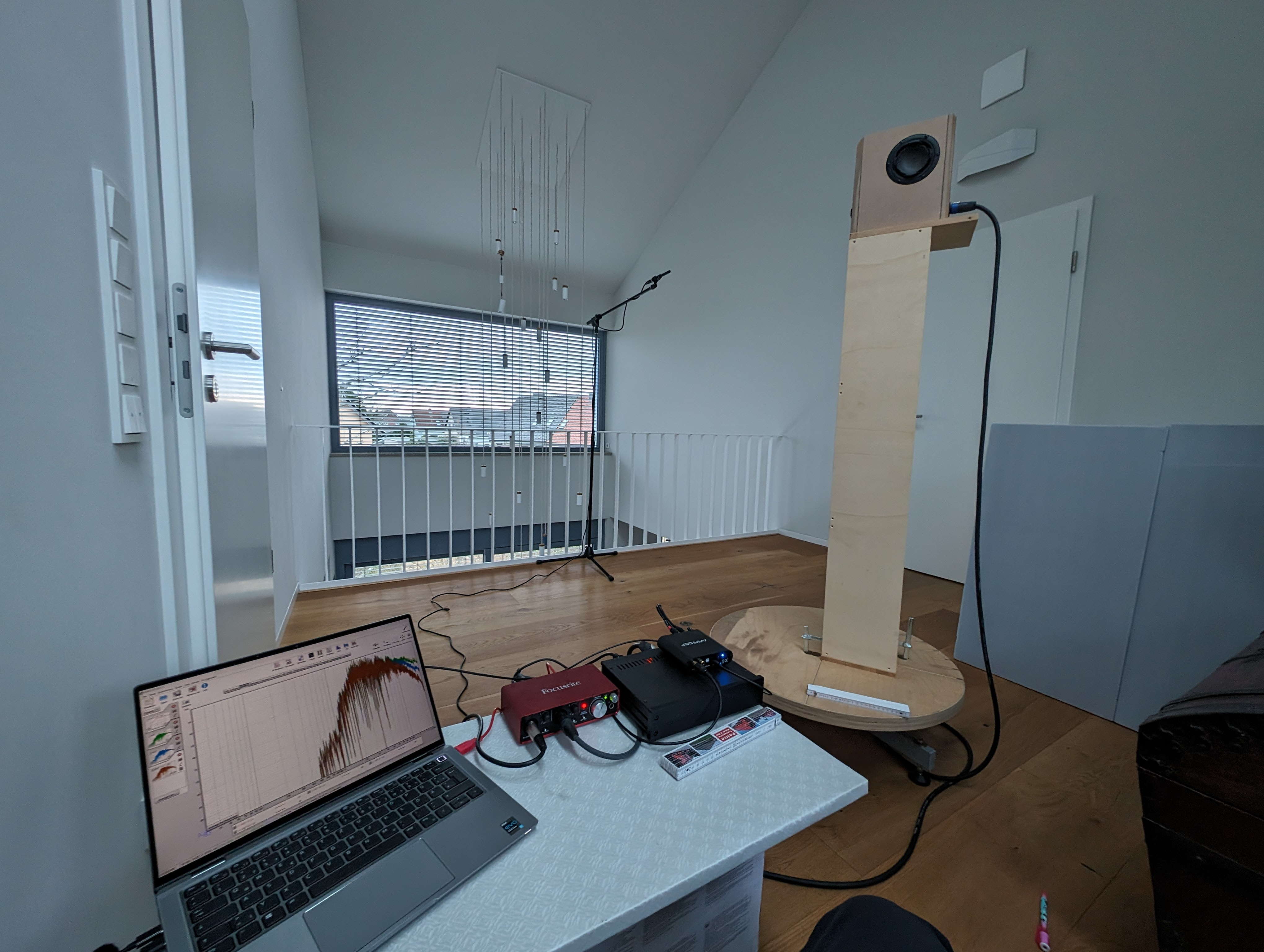

    Jedenfalls hat mich außerdem meine bessere Hälfte darauf gebracht, dass ich ja auch im
    Haus einen guten Messplatz habe - auf unserer Galerie, wenn ich die Monsterpalme wegrücke.
    Bilder demnächst, hoffe ich packe es diese Woche abends noch.

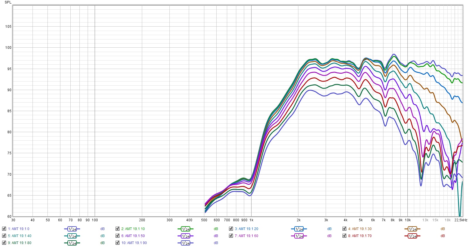

    Nun aber...

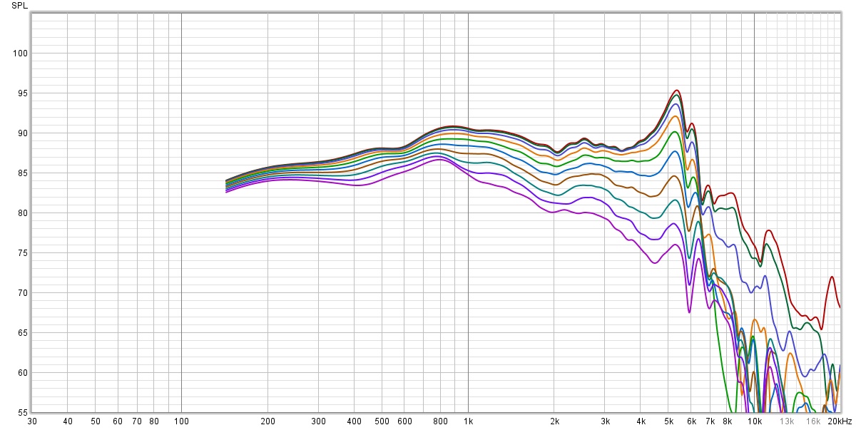

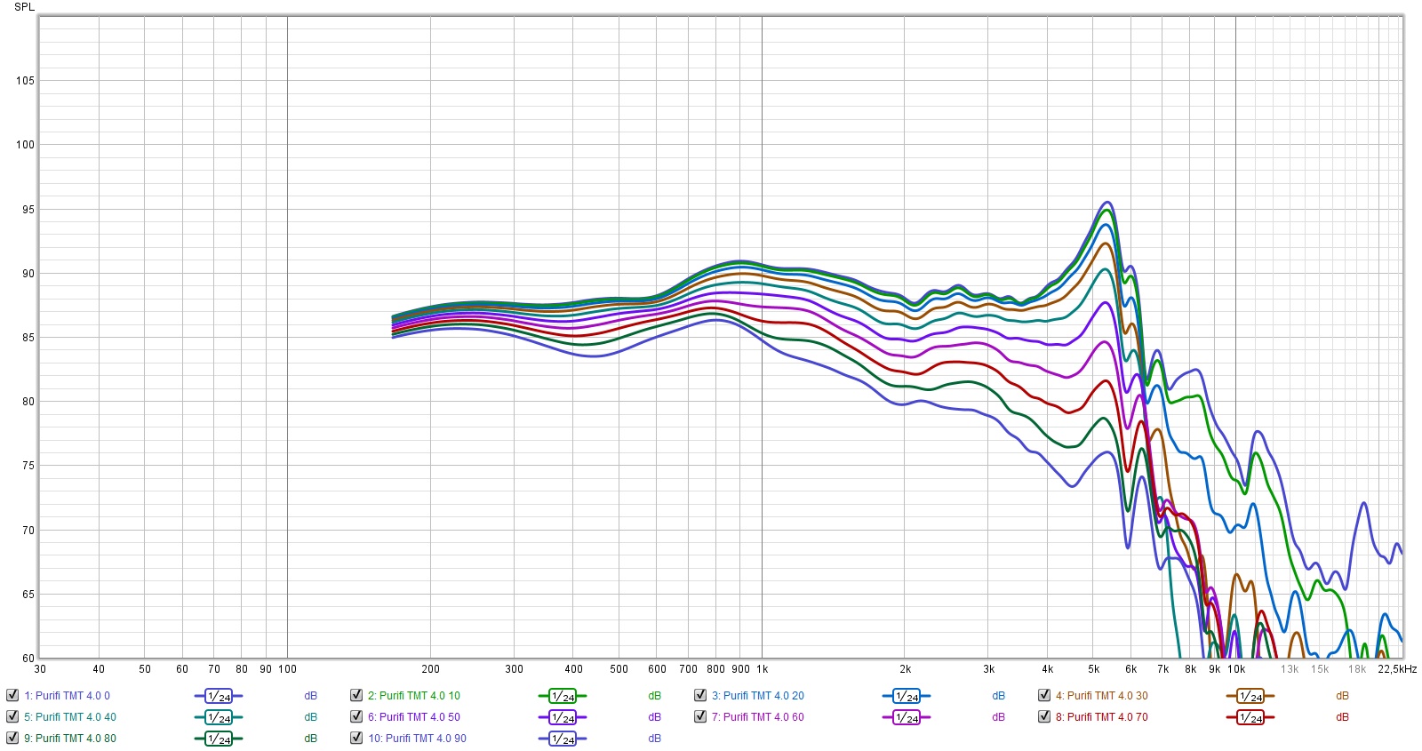

    Hochtöner 0 - 90 ° Gate 6ms, Glättung 1/24tel

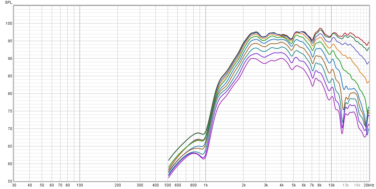

    Anhang 72916
    Tieftöner 0 - 90 ° Gate 6ms, Glättung 1/24tel
    Anhang 72917

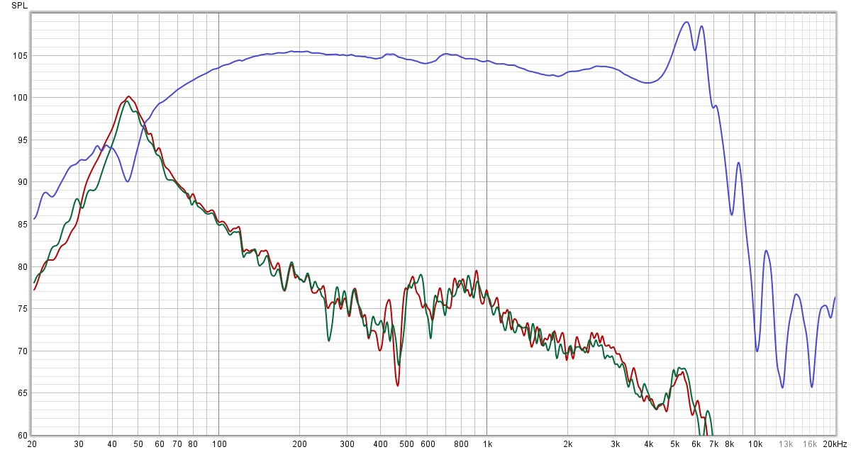

    Und nun geht es wieder rätselhaft weiter - Nahfeld:
    Anhang 72918
    Die mit dem jeweils höheren Pegel sind die neuen Messungen.
    Gemessen Membranmitte, 5mm von der Membran weg.
    Was zum Teufel sind das für Einbrüche bei 68 und 163Hz?

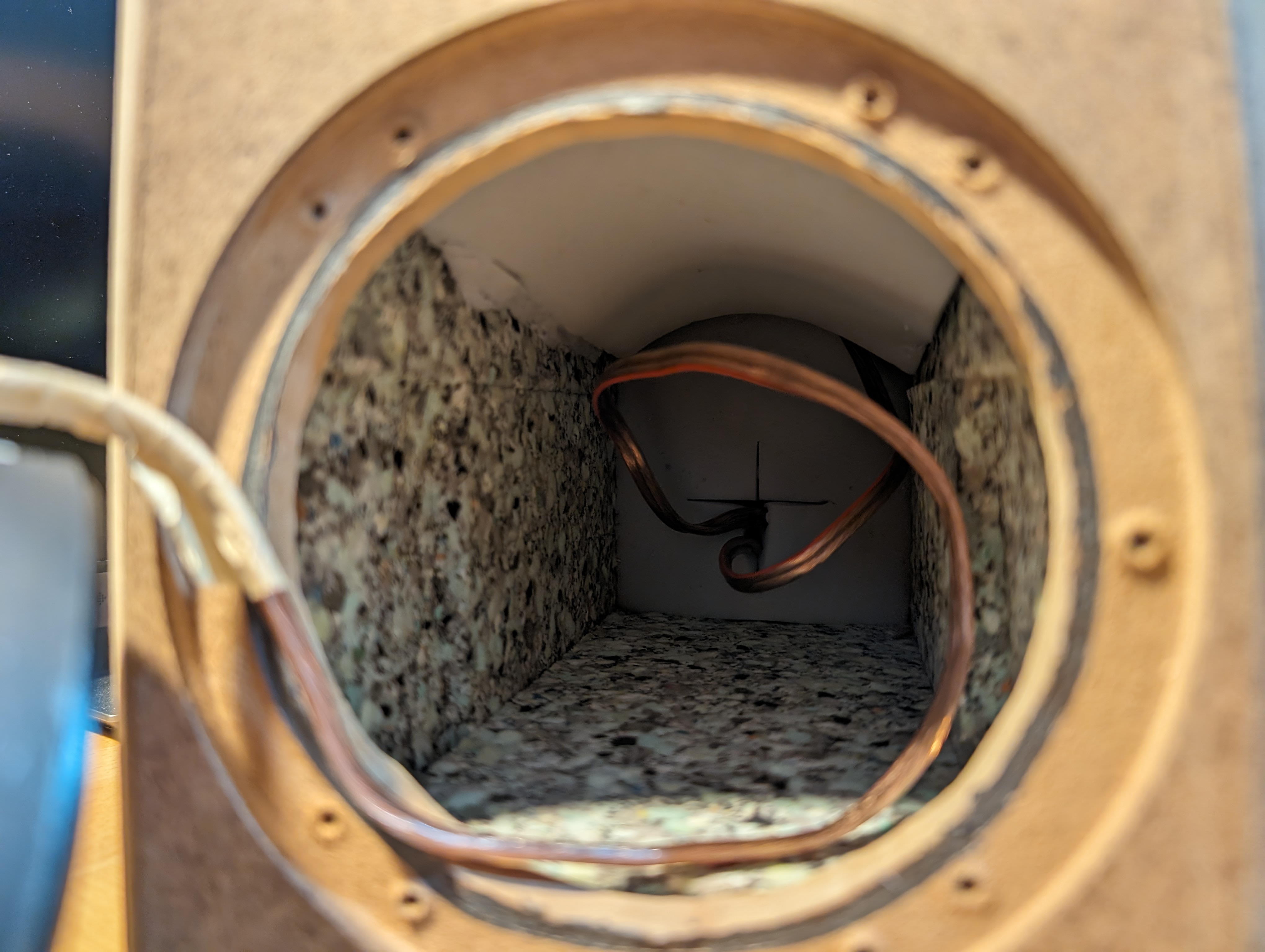

    Ich habe den zuvor eher diagonal eingeklemmten Basotect-Streifen
    nun waagerecht von vorn nach hinten drin - kann es daran liegen?
    Anhang 72919
    Möglicherweise ist es aber ein elektrisches Artefakt, ich habe ein tieffrequentes
    Störgeräusch am TMT gehabt, USB-Audio am Dell Notebook ist irgendwie ein Graus.

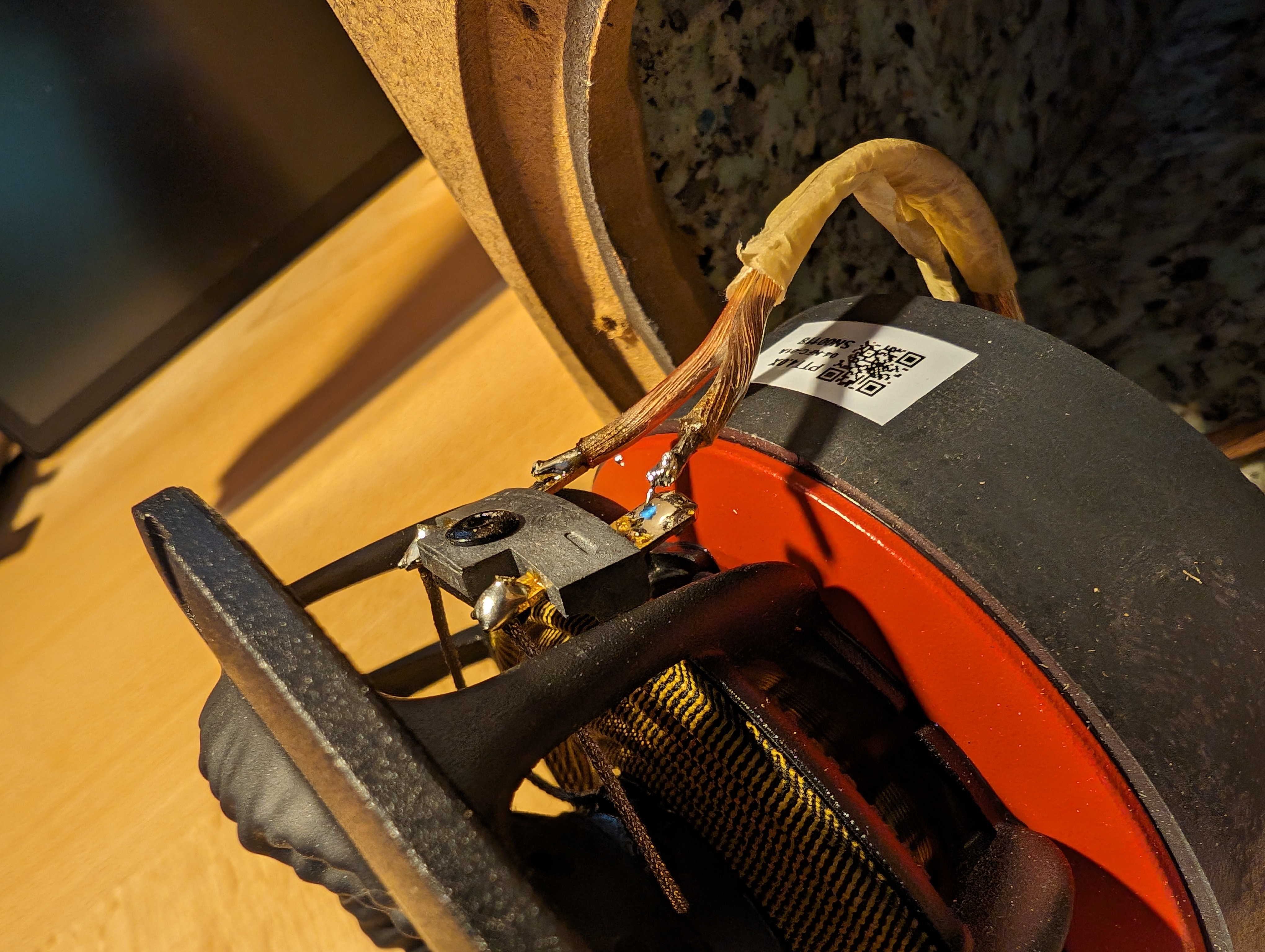

    Ansonsten habe ich beim Messen erstmal kein Signal am TT gehabt,
    ganz Verkabelung alles geprüft und halb irre geworden - und was war:
    Anhang 72920
    Eine Litze ab ... keine Ahnung wie das geht, die waren bombenfest gelötet meine ich.
    So sah es beim Messen aus:
    Anhang 72921
    Anhang 72922
    Die Monster-Palme steht sonst vorn rechts am Geländer.
    Ging hier deutlich gemütlicher als draußen auf der Terrasse
    und das Gate kann ich am Ende genauso weit setzen, weil
    alle Flächen ähnlich weit weg sind wie draußen halt der Boden.

  • 10.01.2024, 22:05
    Sathim
    Anhang 72974
    Anhang 72975
    Anhang 72976
    Jetzt aber!
    Die Nahfeldmessung ist nun zu 98% identisch mit der alten Messung,
    bei der PM ist der Durchschlag im Mittelton nun bei maximal -20dB durch
    die noch nochmal leicht geänderte Dämmung denke ich.

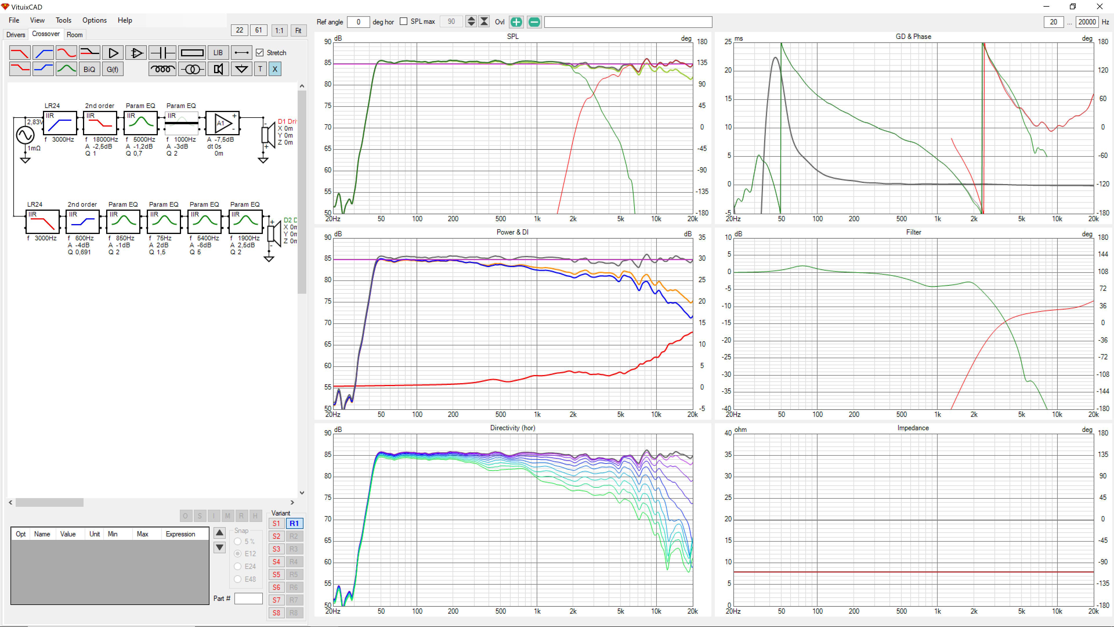

    Ich habe weiter mit Simuliert und noch eine 12dB-Weiche gebastelt.
    Bei der LR24 Variante ist die Auslöschung bei der Trennfrequenz nicht
    ganz sauber, die Phasenlage stimmt offenbar also nicht ganz.
    Anhang 73030
    Hier LR24 mit Invertierung
    Hier LR12 Simulation
    Anhang 73029
    Und nochmal die leicht geänderte 3,5Khz LR24 Version zum direkten Vergleich:
    Anhang 73031
    Ich habe gestern Abend noch eine ganze Weile hin- und hergeschalten zwischen den Weichen.
    Bei der LR12 Filterung sieht die Phasenkurve zwar "schlechter" aus, die Auslöschung bei
    Invertierung ist aber sauber und wird mit Delay in jeder Richtung schlechter, dass passt also offenbar doch besser.
    Nun klingt es mit LR12 auch definitiv besser und entspannter, obwohl im Präsenzbereich
    auf Achse sogar mehr Pegel drin ist (der EFG bleibt annähernd identisch).
    Hier zeigt sich wieder - das Hören kann durch keine Simulation ersetzt werden !
    Kann jemand was zur Phasenlage sagen?
  • 17.01.2024, 12:52
    josh_cpct
    Hallo
    Ich finde die Phase beim LR12 garnicht so viel schlechter, eher besser.
    Ja, beim LR24 sind TT und HT ähnlicher beieinander.
    Wobei der LR12 HT oben rum sich vom TT entfernt, aber flacher nicht steiler, das ist schon mal ok.
    Wichtig dass die LR12 im Übernahmebereich sich weniger als 90° voneinander entfernen.
    Am wichtigsten würde ich aber werten, dass die Groupdelay flacher verläuft.
    Das konnte ich in Weichenexperimenten schon deutlich raushören. Varianten mit Buckel im GD klingen diffuser.
    Ebener GD hatte präzisere Abbildung. Nicht die Bühnenaufstellung selbst, sondern eher die Kompaktheit der Skulptur. Sogar der einzelne LS in Mono gehört hatte mit flachem GD eine schärfere kleinere Skulptur im Blindtest.
    Mit der GroupDelay scheint man viel treffender bewerten zu können wie gut sich die Wege zusammenfügen.
    Josh

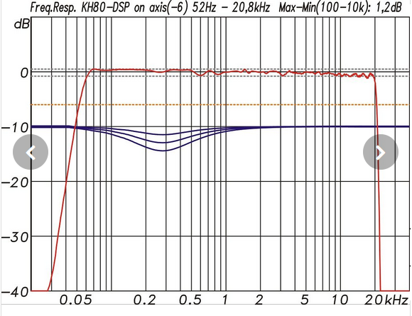

    Auf dem Schreibtisch gibt es ( immer? ) eine breitbandige Überhöhung um die 300Hz... Profiboxen bieten dafür passende Filter . Würde ich als nächstes mal antesten ( per DSP ist ja ein Klacks ...)
    Anhang 73032
    Meine Boxen stehen ganz vorn auf dem Schreibtisch, da ists nicht nötig....
    LG, Manfred

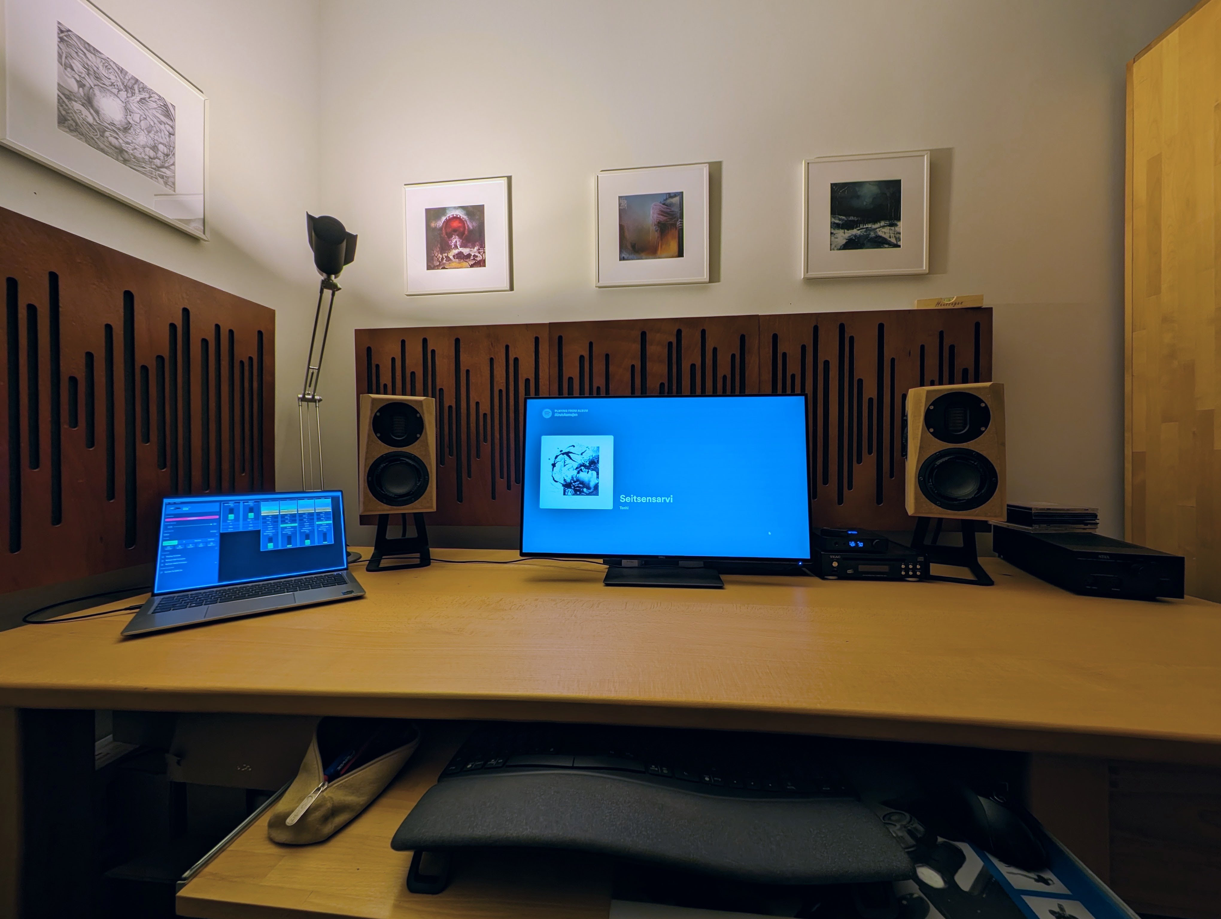

  • 20.01.2024, 16:39
    Sathim
    Ich habe noch ein bisschen weiter gespielt und bin bei LR12 geblieben, mit
    anderen Filtern bekam ich kein gutes Ergebnis raus.
    Aktuell sieht es so aus:
    Anhang 73052
    Trennfrequenz ist auf 3,2Khz gesunken, da ich dort ein saubere und symmetrische
    Auslöschung bei Verpolung erhalte. Darüber hinaus noch kleine Anpassungen am EQ.
    Dann habe ich mir außerdem nochmal das Mic geschnappt und an der Hörposition gemessen:
    Am Hörplatz, Glättung 1/12tel, 50dB Range
    Anhang 73053
    Und hier dann die gemachten Anpassungen (Simuliert, misst sich aber auch so):
    Anhang 73054
    Die Korrektur für den kleinen Buckel um 2,5Khz habe ich aktuell noch nicht aktiv.
    Damit stellt sich grob geglättet mit nur wenigen Eingriffen (drei Moden und ein shelf für
    den etwas fehlenden Tiefbass am rechten LS) ein Pegelabfall von ~6dB vom Bass zu den
    Höhen ein. Damit klingt es hier rund und weder kühl noch warm :D Der Raum hat eine
    mittlere Nachhallzeit von 350ms ab ~250Hz aufwärts, aber auch die Moden klingen
    (Gipsdecke sei Dank vermutlich) bis 650ms ab. (Raummaße L-B-H 410-330-260cm)
    Die "Tischüberhöhung" um 300Hz sehe ich nicht - allerdings stehen die LS wie gesagt auch erhöht.
