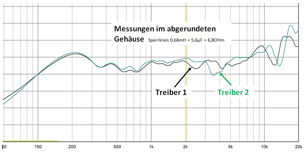

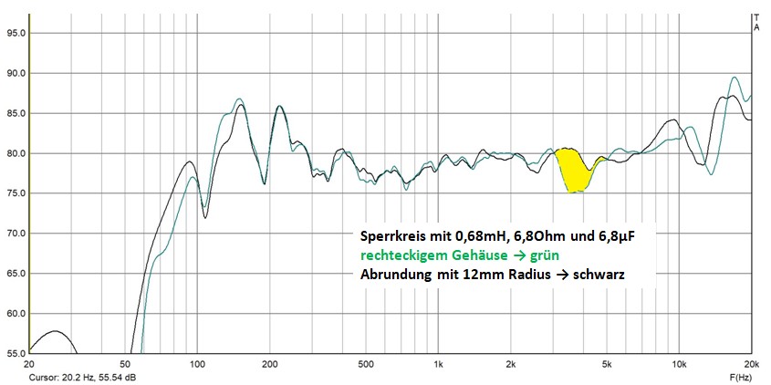

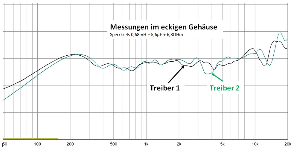

    Mein Problem war ein Einbruch des Frequenzgangs, der bei ca. 4kHz in einem Gehäuse auftrat, dessen Kanten noch nicht abgerundet waren.
    Das Gehäuse mit den abgerundeten Kanten wies diesen Einbruch nicht auf.
    Aber: dieser Einbruch passte zu keiner der vorhandenen Gehäuseabmessungen. Sie konnten eigentlich nicht der Verursacher sein. Deshalb habe ich die Treiber getauscht. Mal sehen, was dann passiert. Der Treiber mit dem Einbruch ist Treiber 2.
    Zunächst beide Treiber im eckigen Gehäuse:
    Anhang 69871
    Fazit: Der Treiber mit dem lineareren Frequenzgang (Treiber 1) zeigt den Einbruch auch im eckigen Gehäuse nicht.
    Umkehr-Versuch: Beide Treiber im abgerundeten Gehäuse:
    Anhang 69870
    Fazit 2: Der Treiber mit dem Einbruch zeigt diesen auch im Gehäuse mit den abgerundeten Ecken.
    Zuletzt der Vergleich des lineareren Treibers in beiden Gehäusen:
    Anhang 69873
    Fazit 3: Die Abrundung der Kanten mit dem kleinen Radius von 12mm hat - wie wir alle das schon vermutet hatten - nur einen minimalen Einfluss. Der linearere Treiber zeigt auch im eckigen Gehäuse nur wenig Kantendiffraktion.
    Mein Fazit ist also, dass es eine Eigenart des einen Treibers ist (Treiber 2). Damit werde ich dann wohl leben müssen. Die Fertigungskonstanz dieses kleinen Treibers ist wohl nicht so groß.
    Ich werde dann die weitere Abstimmung mit dem lineareren Treiber machen.

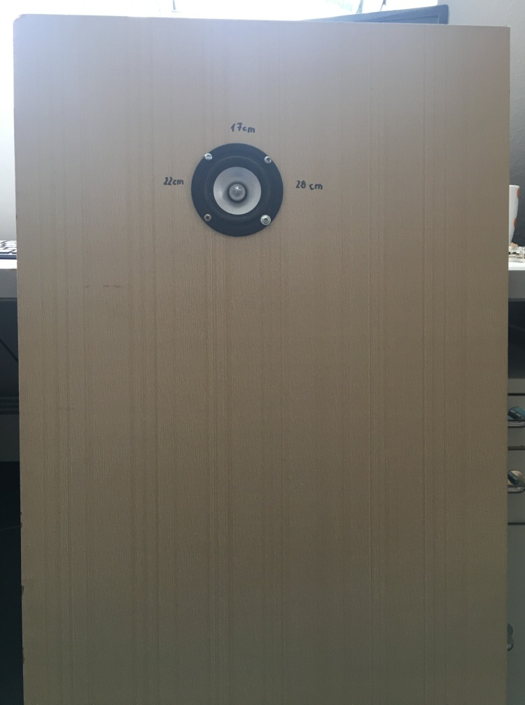

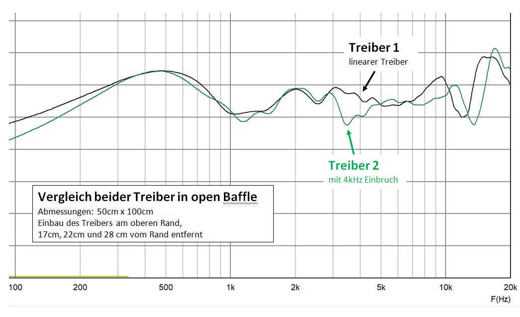

  • 14.03.2023, 11:47
    hockulri
    Stimmt doch!
    Der Einbruch bei 4 kHz hat mir doch keine Ruhe gelassen.
    Meine Überlegung: Wenn der Einbruch vom Treiber herrührt und nicht vom Gehäuse, müsste er doch auch in einer Nahfeldmessung oder in einer "nackten" Messung des Treibers auszumachen sein.
    Also an die Arbeit!
    Nahfeldmessungen der beiden Treiber. Ergebnis: Keine brauchbaren Messergebnisse im höherfrequenten Bereich. - Das war nichts!
    Dann: Messungen der "nackten" Treiber. Ergebnis: Keine brauchbaren Messergebnisse im höherfrequenten Bereich. - Das war wieder nichts!
    Aber so schnell darf man sich nicht entmutigen lassen!

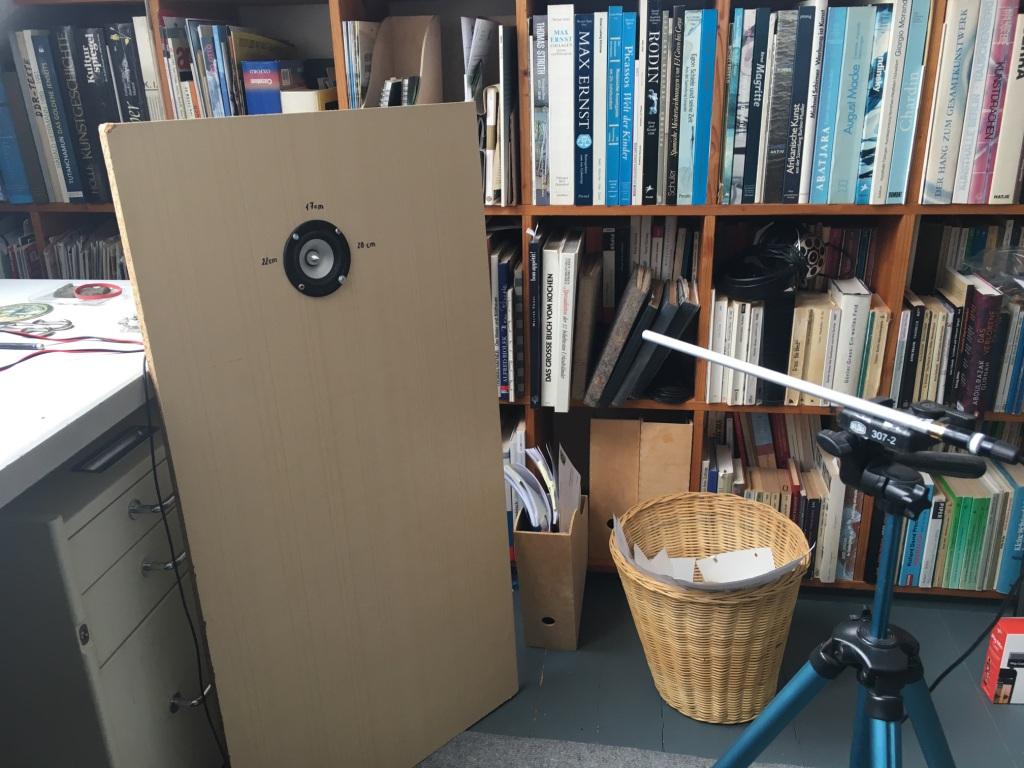

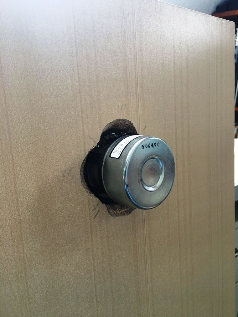

    Also Messungen der Treiber in einer open baffle! Ich hatte noch eine alte Spanplatte von 50cm x 100cm. Montage der Treiber mit ungleichmäßigem Abstand von allen Seitenkanten. Abstände: oben 17cm, links 22 cm, rechts 28 cm vom Rand. Aufweitung der Einbauöffnung rückseitig, damit es keine Beeinflussung durch Einschnürung des Treibers gibt.
    Anhang 69898 Anhang 69899 Anhang 69900
    Messung beider Treiber mit einem Mikrofonabstand von 50cm.
    (Ich hätte doch vorher aufräumen sollen! :D)
    Anhang 69901
    Aber diesmal gab es brauchbare Ergebnisse.
    Auch wenn die Messungen nicht sehr genau sind, z.B. nicht genau auf Achse, sind die Ergebnisse mMn doch deutlich.
    Anhang 69904
    Tatsächlich zeigt der Treiber 2 den 4kHz-Einbruch auch in einer open baffle, also ohne eigentlichen Gehäuseeinfluss.
    Damit steht für mich jetzt endgültig fest, dass dieser Einbruch auf den Treiber zurückzuführen ist und nicht auf das Gehäuse.

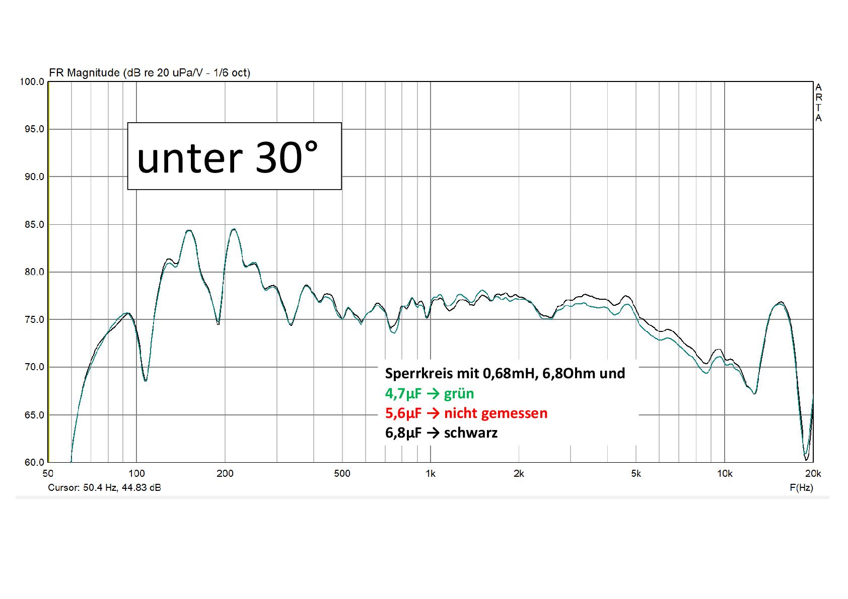

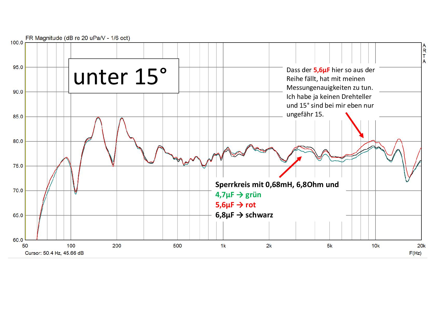

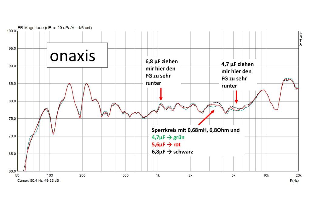

  • 15.03.2023, 13:28
    hockulri
    Dimensionierung des Sperrkreises

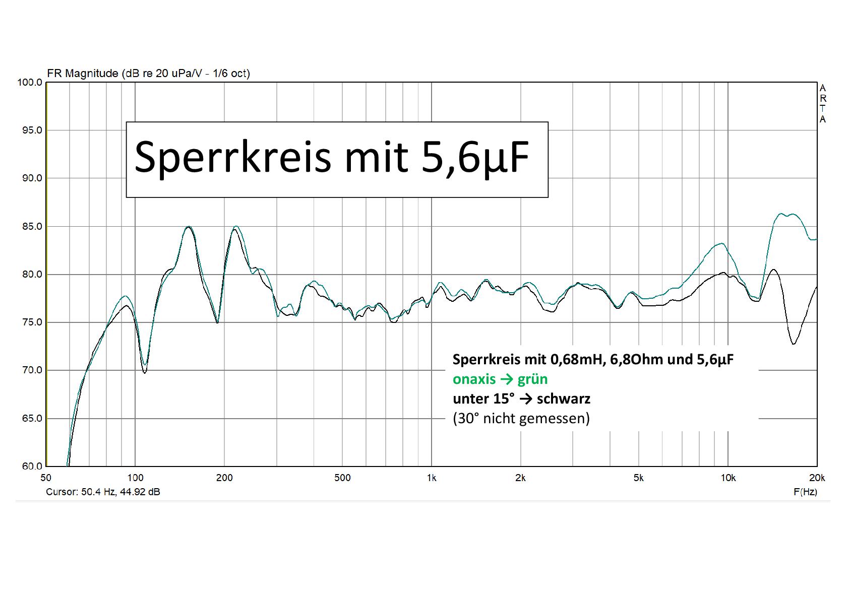

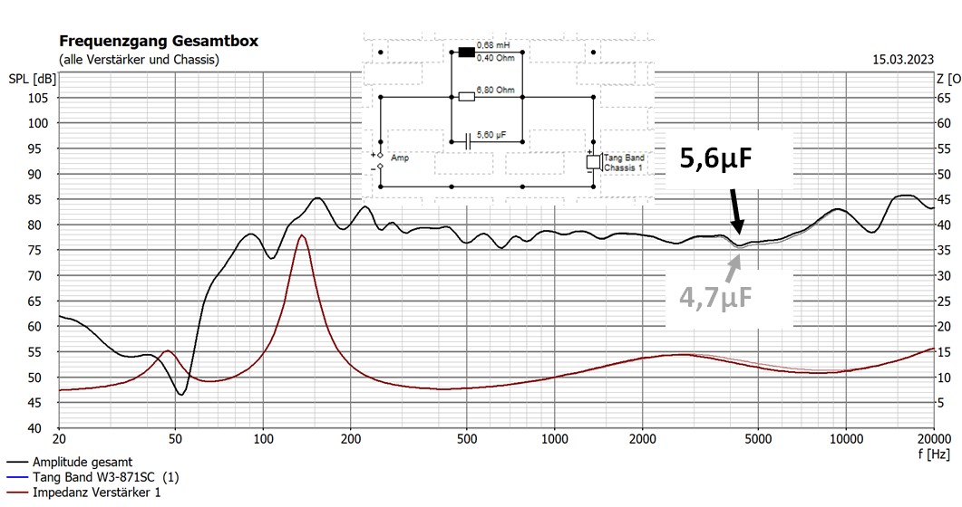

    Nachdem nun die Schwierigkeiten um die Linearität der Treiber geklärt sind, möchte ich noch einmal an der Abstimmung im Mittelton arbeiten. Die Abstimmung des Tieftonbereiches folgt dann später.
    Mein Sperrkreis zur Absenkung des Baffle-step besteht aus den drei Komponenten 0,68mH Spule, dem Widerstand 6,8Ohm und einem Kondensator. Diesen Kondensator habe ich in drei Schritten optimiert. Ich habe die Werte 4,7µF, 5,6µF und 6,8µF ausprobiert.
    Boxsim simuliert dies so:
    Anhang 69915
    Laut Boxsim wäre auch ein Kondensator mit 6,8µF noch sinnvoll einsetzbar.
    Gemessen sieht das dann so aus:
    Anhang 69916
    Die Messungen zeigen ein leicht anderes Bild: Danach stellt sich für mich der 5,6µF-Kondensator als die passende Wahl heraus. Die Höhen sind axial noch etwas überpräsent.
    Alle Kondensatoren unter 15° verglichen, sieht der Frequenzgang schon etwas ausgewogener aus, auch in den Höhen. Da ist auch keine weitere Höhenabsenkung (z.B. durch eine 0,1mH-Spule) mehr nötig.
    Anhang 69917
    Unter 30° ist dann kein brauchbarer Frequenzgang mehr einstellbar. Der Breitbänder bündelt hier schon zu stark:
    Anhang 69918
    Für mich ist es dann also der Sperrkreis mit dem 5,6 µF-Kondensator! Onaxis und unter 15°, der ja meist den üblichen Abhörwinkel darstellt, sieht man Folgendes:
    Anhang 69919
    Das ist jetzt im oberen Frequenzbereich schon recht ausgewogen. Etwas stört jetzt noch eine Grundtonsenke zwischen 500 und 1000 Hz. Da hülfe evtl. eine breitere Schallwand. Aber die Gehäuse sind ja schon zusammengeleimt. Außerdem fällt dies auch in die Feinabstimmung am Arbeitsplatz auf dem Schreibtisch. Mal sehen, wie sich der Grund- und Tieftonbereich dort so ausnimmt. Daran wird später noch optimiert.
    Ich baue also erst einmal den Sperrkreis mit 5,6µF auf und höre dann noch ein wenig frei im Raum.

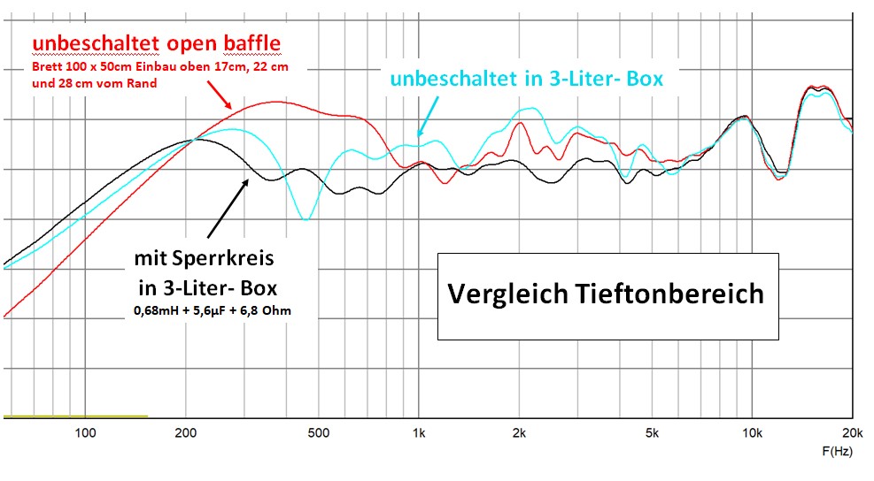

    ich könnte einmal gerne eure Expertise gebrauchen. Mit meinen Messungen im Tieftonbereich kann ich momentan nicht viel anfangen. Es ist mir unklar, welchen Pegel meine kleinen Treiber denn im Tieftonbereich wirklich haben. Dabei geht es mir gar nicht einmal so sehr um den wirklichen Tieftonbereich, sondern eher um den Grundtonbereich. Hier unterscheiden sich die Messungen doch sehr entscheidend. Ich habe einmal drei verschiedene Messungen übereinander geschnitten, um besser vergleichen zu können. Da es ja um den Grundtonbereich geht, habe ich die Pegel im Hochtonbereich angeglichen. Seht selbst:
    Anhang 69932
    Dass meine open baffle mit einer Breite von ca. 50cm einen Bafflestep um die 500 Hz macht, ist glaube ich deutlich zu sehen.
    Aber warum zeigen die Messungen im Grundton um 200 Hz - 300 Hz diesen "Buckel"?
    Zum Vergleich noch eine ungefensterte Messung mit Raumeinfluss. Die Fensterung tut ja vielleicht auch etwas dazu.
    Anhang 69933
    Dieser "Buckel" bei 200 - 300 Hz kommt mir sehr eigenartig vor. Wie interpretiert ihr den?

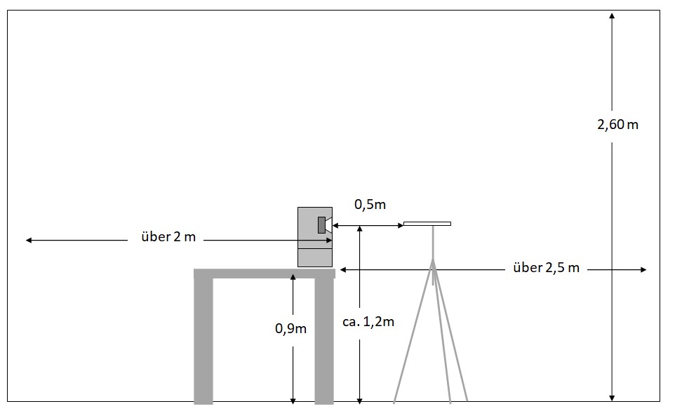

    Messbedingungen
    Hallo Franz,
    tja, die Messbedingungen! Und der Messraum! Ein endloses Thema!
    Du hast sicherlich recht, dass die Messumgebung bei den Messungen in der open baffle , von der ich ja ein Bild gezeigt habe, nicht optimal waren, weil die angrenzenden Flächen zu nah waren. Da kam es mir aber auch nur auf den Mittel-Hochtonbereich an. Besonders auf den Bereich um 4kHz. Und da waren die Messungen genug aussagekräftig für mich.
    Die Messungen in der Box habe ich im Wohnzimmer gemacht. Und da habe ich mehr Platz ringsherum.
    Anhang 69952
    Laut ARTA sind hier Messungen bei ca. 50 cm Abstand ab ca. 150 Hz aussagekräftig.
    Mehr Platz ist dann halt nicht. Und wie bei vielen anderen Mitgliedern hier im Forum habe ich auch tagsüber mit Nebengeräuschen zu kämpfen.
    Aber wie ein alter Junggesellen-Spruch schon sagt: Man kann mit einem schmutzigen Lappen und schmutzigem Wasser einen Teller noch recht sauber spülen. :rolleyes:
    Grüße Ulrich

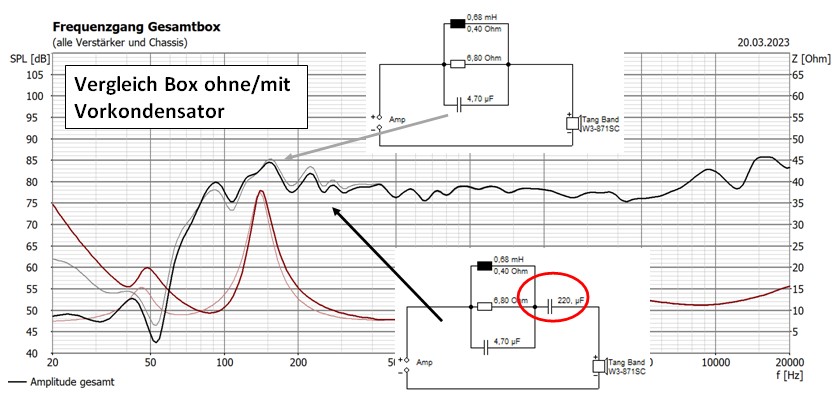

    Spielereien

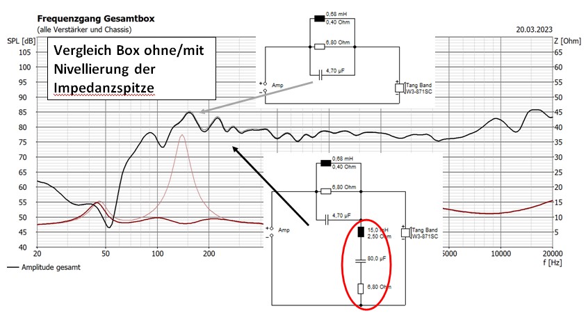

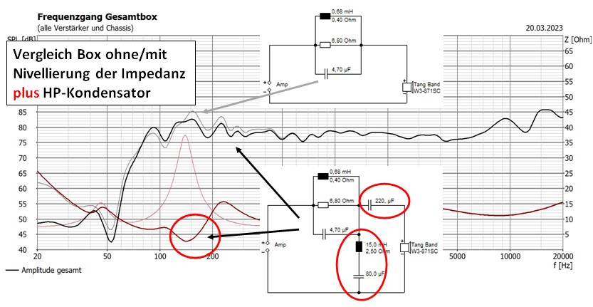

    Ok, die ganze Tieftonabstimmung steht noch gar nicht. Und natürlich muss das mit Messungen begleitet werden.
    ABER:
    Ich bin eben auch nur ein Spielkind. Und ich fummle so gerne mit Boxsim herum. Deshalb habe ich einmal versucht, den Tieftonfrequenzgang zu linearisieren. Geht da noch etwas?
    Zudem ist mir auch die Einschätzung von Joern aus #51 nicht aus dem Kopf gegangen: Der W3-871SC ist eben ein Hoch-Güte-Treiber. Der performt im Tieftonbereich eben so! Bildet eben einen Tiefton-Buckel aus! Kann man schaltungstechnisch etwas dagegen unternehmen? Was sagt Boxsim?
    Wenn man die Impedanzspitze im Tieftonbereich virtuell linearisiert, tut sich nicht sehr viel. (Wenn man den Widerstand in dem Saugkreis weglässt, schon etwas mehr.)
    Anhang 69979
    Auch wenn man in Boxsim mit einem Vorkondensator experimentiert, tut sich nicht sehr viel. Das scheint sich so nicht zu lohnen.
    Anhang 69980
    Die Kombination beider Maßnahmen ist da schon Erfolg versprechender!
    Anhang 69981
    Hebt sogar den Schalldruck unter 100 Hz noch etwas an! Allerdings sinkt die Impedanz bedenklich unter 3Ohm, wenn man den Widerstand in dem Saugkreis weglässt. Aber die 15mH-Spule hat sowieso schon 2,5Ohm Widerstand. Das verhindert Schlimmstes.
    Das beste daran ist, ich habe noch zwei 15mH-Spulen hier herumliegen. Von früheren Versuchen mit Impedanzlinearisierungen. Das ganze ist natürlich bei einem so winzigen Treiberchen ein absoluter Schaltungs-Overkill. Bei 0,5mm linearem Hub! (Sagen wir es offen: Das ist eigentlich Blödsinn!!!) Aber der Spieltrieb! Und in Boxsim kostet es ja auch nichts! Wenn ich messtechnisch mir der BR-Abstimmung weiter sein werde (Futur!), dann könnte man vielleicht ja noch mal in diese Richtung denken.
    Was meint ihr? Blödsinn oder Frickel-Spaß?
    Ich habe hier mal das Boxsim-Modell eingestellt. Vielleicht hat ja jemand noch eine andere Idee?
    Anhang 69982
    Grüße aus dem Bastel-Keller

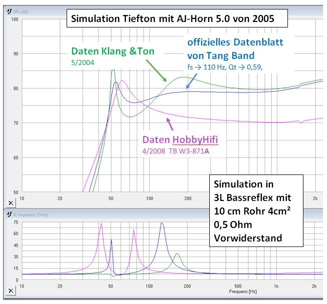

    Dann bleibt noch AJ-Horn. Das ich sehr schätze. Leider besitze ich es nur in einer recht alten Version von 2005. Bisher reichte mir das noch.
    Aber die AJ-Horn-Simulationen stehen und fallen natürlich mit dem zugrunde liegenden Datensatz. Und da gibt es mehrere:
    Das offizielle Datenblatt von Tang Band,
    Messungen der TSP aus der Klang & Ton von 5/2004,
    Messungen der TSP aus der HobbyHifi 4/2008 (dort allerdings mit dem TB W3-871A).
    In AJ-Horn sieht das dann so aus:
    Anhang 70003
    Messungen im (Wohn-)Raum liegen ja schon vor.
    Der Einfachheit halber hier noch einmal eingefügt:
    Anhang 70004
    Die Simulation mit den Klang und Ton Daten ähnelt am ehesten der Messung in meinem Wohnraum. Fs wird dort mit 140 Hz gemessen. Das Tang Band Datenblatt geht von Fs = 110 Hz aus.
    HobbyHifi geht von einer weniger als halb so hohen Resonanzfrequenz aus. Das kann ich für mich nicht nachvollziehen.
    Anhang 70003
    moin
    die Spl-Messung sieht doch fein aus, finde ich.
    Miß doch mal die Impedanz - Du siehst doch wie unterschiedlich die Simus sind - da sollte sich doch ein Unterschied der Datensätze schnell zeigen ;)
