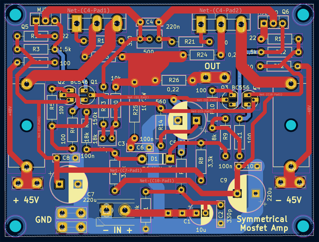

    ich hätte da noch Einen https://www.redcircuits.com/Page175.htm. Da ich aber nicht weiß, ob ich damit rechtzeitig fertig werde, hab ich mich nicht angemeldet. Ob der taugt, weiß ich allerdings auch nicht. Geht wohl in die 70ziger zurück.
    Wenn jemand möchte, stell ich meinen Entwurf bzw 2 Platinen zur Verfügung für das Battle.
    Anhang 69374

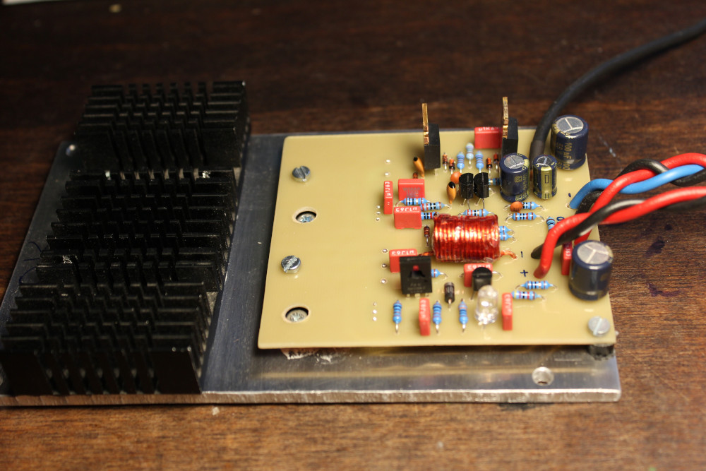

    スピーカ
    Bei mir geht es langsam weiter, die Schaltung steht soweit und die Module sind aufgebaut.
    Anhang 69755
    Der Kühlkörper ist völlig überdimensioniert, die 5mm Bodenplatte hätte locker gereicht, aber jetzt haben diese uralten Prozessorkühlkörper, die schon seit Jahren in der Schublade liegen, endlich ihre Bestimmung gefunden...
