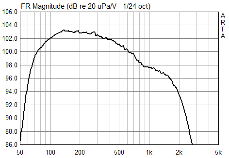

    Hi, hier die von mir gemessenen TSPs:
    Anhang 67817
    Ich hatte einfach die Impedanzverläufe mit "Fixed Mass Method" ausgewertet, um möglichst viele andere Parameter festzuzurren (Mms aus dem Datenblatt übernommen, und die Masse ändert sich ja beim selben Treiber nicht...)
    Weiterhin habe ich auf euren Rat die 6 Löcher im BR-Rohr auf jew. ~8mm weiter aufgebohrt. Hab nochmal alles ausgemessen und geschaut, dass die Gesamtfläche der Bohrungen etwa der Querschnittsfläche an der Stelle entspricht. Hier die Nahfeldmessung am BR-Rohr beider LS:
    Anhang 67818
    Alle Störungen sind jetzt <=20dB unter Nutzpegel, damit bin ich für den Minimalaufwand sehr happy und plane keine weiteren Optimierungen mehr an dieser Stelle!

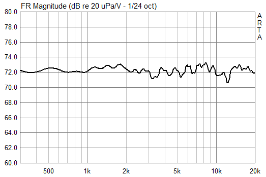

    Hier noch eine gegatete FG-Messung (im Raum, ohne Raumeinfluss) in ca. 80cm Abstand, Mikro knapp unter HT-Achse:
    Anhang 67814
    Man achte auf die Skalierung...

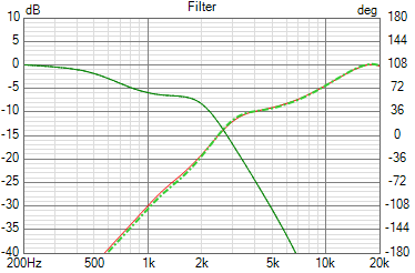

    Ich überlege gerade ob ich versuchsweise den 12-Ohm-Widerstand im HT-Zweig mit 68 Ohm auf dann ca. 10,2 Ohm shunte, um bei 3kHz ca. 0,2 dB rauszunehmen, im Energiefrequenzgang ist da noch ne minimale Betonung drin:
    Anhang 67869
    Anhang 67870
    Anhang 67871
    (hor +/- 60°)
    Anhang 67873
    (hor +/- 60° & ver +/- 40°)
    Allerdings kippt die Phase dann ziemlich schnell weg, bzw. die Abstrahlkeule nach unten:
    Anhang 67872
    Mal schauen...

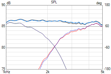

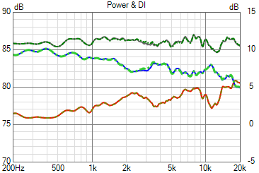

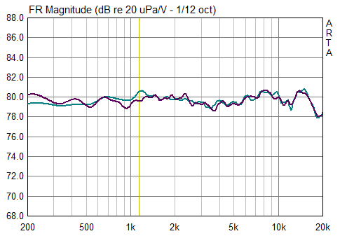

    Hab heute früh nochmal Messungen im Wohnzimmer gemacht:
    LS platziert 1.) auf Ständer + Stuhl drunter und 2.) auf dem anderen LS mit Ständer drunter, grob mitte Raumhöhe (~2,4m), Winkelmessungen ohne Drehteller "frei Schautze" eingestellt, Messabstand ca. 80cm
    LS 1 auf Ständer + Stuhl, gefenstert, Messachse ~2cm unterhalb akustische Achse HT:
    Anhang 67932
    LS 2 auf Ständer und Stuhl, gefenstert, Messachse ~2cm unterhalb akustische Achse HT
    Anhang 67933
    Paargleichheit auf Achse:
    Anhang 67934
    Simulation mit Ursprünglichen Messdaten (1m Abstand, im Garten gemessen in > 2m Höhe) zum Vergleich:
    Anhang 67935
    Was fällt (mir) auf?
    Es gibt leichte Abweichungen zu Simulation:
    - Die leichte Überhöhung unter Winkel bei 3-4 kHz ist in den neuen Messungen etwas ausgeprägter, der zugehörige Einbruch auf Achse an der Stelle ebenfalls --> ist ggf. durch den kürzeren Messabstand erklärbar?
    Es gibt leichte Abweichungen der Winkelmessungen beider LS untereinander:
    - Die leichte Überhöhung unter Winkel bei 3-4 kHz ist etwas unterschiedlich --> ist ggf. 1) durch das "frei nach Schnautze" verdrehen und 2) durch Unterschiede bei den händisch geschliffenen Radien an den Schallwandkanten erklärbar (ist wahrscheinlich der Haupteinfluss - fällt optisch nicht groß auf, aber wenn man beide LS mal übereinanderstellt und von oben schaut sind das schon Abweichungen bei den Radien im Millimeterbereich)
    Die in der alten Messung deutlich sichbare Längstresonanz des BR-Rohrs ist allenfalls noch erahnbar (Yeah!)
    Ein Unterschied beim "Gezappel" im HT >5kHz nach Verschließen der Schraublöcher ist allenfalls zu erahnen, aber nicht wirklich nachweisbar (Dazu müsste ich mit/ohne Spachtelmasse 1:1 im gleichen Aufbau messen, mal gucken ob ich das irgendwann nochmal mache).

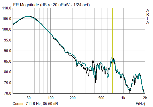

    Dem kleinen Peak bei 1,2 kHz bin ich noch weiter nachgegangen.
    Nahfeldmessung am TT:
    Anhang 67939
    Sieht sauber aus, das ist es wohl nicht...
    Vielleicht die untere Gehäusekante?
    LS 2 auf anderen LS gestellt (Verlängerung der Schallwand nach unten) + Ständer, gefenstert, Messachse ~2cm unterhalb akustische Achse HT:
    Anhang 67940
    Jupp, das geht in die richtige Richtung...
    Anhang 67941
    Vergleich der Achsfrequenzgänge auf Ständer vs. auf anderer Box:
    Anhang 67942
    Auch hier: Die in der alten Messung deutlich sichbare Längstresonanz des BR-Rohrs ist allenfalls noch erahnbar.
    Der TT scheint mit "Schallwandverlängerung" um/oberhalb der Trennfrequenz etwas mehr Pegel abzugeben, was die Überhöhung des HTs unter Winkel bei 3-4kHz etwas entschärft.
    Der komische Peak bei ~2,1 kHz in den "alten" Messungen ist in den neuen Messungen glücklicherweise kaum erkennbar. Eine Erklärung dafür habe ich aber noch nicht....
    Zum kleine Peak bei ~1450 Hz: Bei den "alten" Messungen der Einzeltreiber hatte ich beide LS bündig aufeinander gestellt, diesmal war ein ca. 1,8cm breiter Spalt dazwischen, weil ich an den LS kleine Alufüße angebracht habe und diese nicht abschrauben wollte. Der Peak passt genau zum Abstand Membranmitte bist zum Spalt (ca. 12,5 cm) und ist dadurch erklärbar.
    Vorläufiges Fazit:
    - Einen signifikanten Einfluss des Verschließens der Schaublöcher konnte ich nicht nachweisen, eventuell vorhandene kleine Verbesserungen/Abweichungen sind geringer als die Wiederholgenauigkeit der Messung i.vgl. zum alten Aufbau bzw. zur Simulation.
    - Die Paargleichheit auf Achse ist Super, die Paargleichheit unter Winkel ist etwas schlechter und wird vmtl. durch geometrische Unterschiede bei den freihand geschliffenen Gehäuseradien verursacht.
    - Die Großen Radien wirken etwas schlechter als kräftige Schrägen wie z.B. beim Heissmann DXT-MON. Insgesamt ist das Verhalten aber deutlich gutmütiger als in einem "eckigen" Gehäuse + HT ohne WG, eine leichte Überhöhung unter Winkel bei 3-4kHz verbunden mit leichter Senke im Achsfrequenzgang bleibt aber.
    - Die BR-Längstreso ist sehr gut unterdrückt, man kann sie aber noch erahnen.
    - Der LS performt mit "Schallwandverlängerung" nach unten ganz leicht besser.

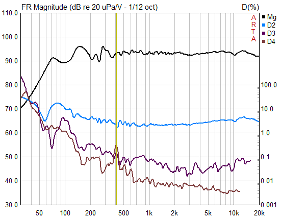

    Ach ja hier noch ne Klirrmessung bei ~94dB (Messabstand ~33-34 cm, Mikropreamp -10dB):
    Anhang 67943
    (Auch bei dieser Klirrmessung: k2 kommt aus der Messkette/vom Mikro, nicht vom LS)
    Die kleine Auffälligkeit bei ~400Hz hatte ich jetzt schon ein paar mal in den Messungen festgestellt. Passt zu keiner Gehäusedimension, Frequenz ist viel zu tief. Ich vermute eine Resonanz in der Zentrierspinne oder Membrantaumeln...

    Die (wirklich kleinen) Unterschiede unter Winkel, da könnte ich mir als mögliche Ursache anstatt Ungenaugkeiten im Millimeterbereich bei den Abrundungen aber auch das hier vorstellen:
    :prost:Winkelmessungen ohne Drehteller "frei Schautze" eingestellt

    Folgendes hatte ich heute abend - ohne sinnvolles Ergebnis - noch probiert:
    1) Grundsätzlich sounded der LS recht neutral und eher auf der "warmen" Seite.
    Hatte früher schon mal bei Kompakt-LS mit der Bafflestep-Kompensation experimentiert, mit dem Ergebnis dass man ggf. eher ~ 0,5-1dB stehen lassen sollte damit es nicht zu schnell "mumpfig" klingt (hier frei aufgestellt ~0,5dB), aber wenn's mehr ist der Direktschall tonal nicht mehr passt. Zumindest für mich. Dadurch ergibt sich Konzeptbedingt - einfach durch die Abmaße + Entzerrung - ein tendenziell dunkleres Klangbild, zumindest im Vergeich zu LS mit wesentlich größerer Schallwand.
    Den 3,9uF Kondensator im Hochtonzweig habe ich versuchsweise durch 4,7uF ersetzt, um zu schauen ob der LS ggf. etwas "spritziger" bzw. heller damit klingt:
    Anhang 68006
    Anhang 68005
    Brr, das ging garnicht, viel zu "spitz":(, gleich wieder raus damit und die 3,9 wieder rein... :)
    Ich kann mir aber vorstellen dass man mit kleineren Kapazitätswerten 0,1...0,39uF parallel zu den 3,9uF je nach Geschmack und ggf. Raumakustik etwas obenrum "nachwürzen" kann. Einen anpassbaren Spannungsteiler für den Hochtonpegel gibt's in der Weiche ja nicht...
