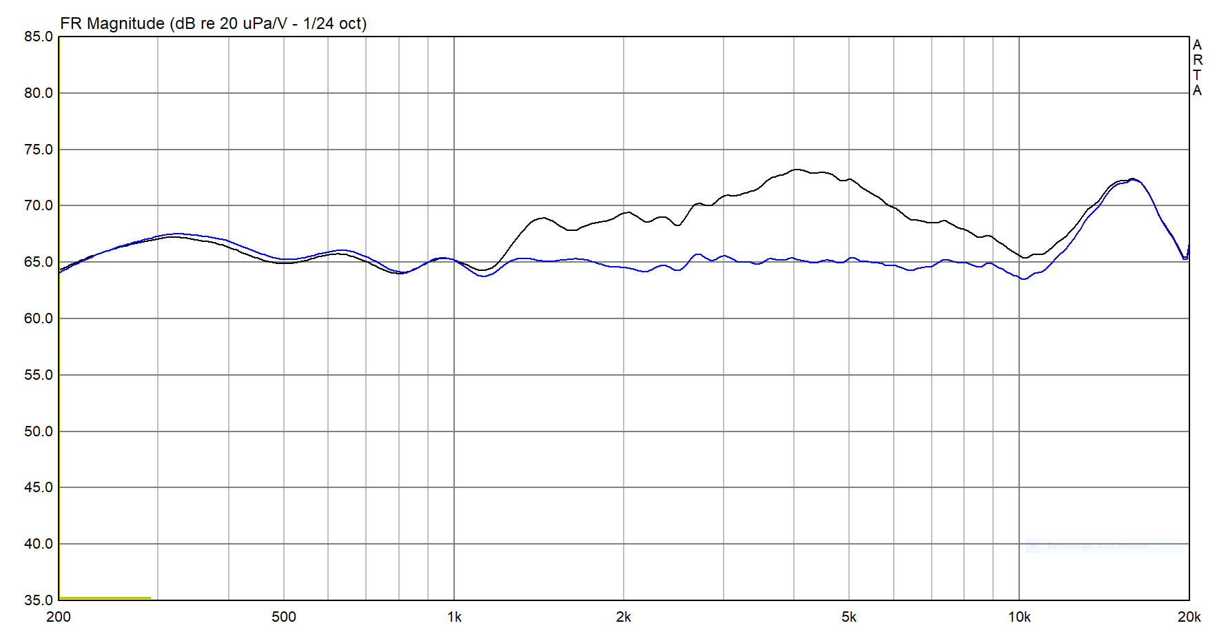

    Hab auch noch etwas rumgespielt :D .. Schon mit 1 PEQ sieht das OK aus, hört sich auch so an, noch ein 2, dazu brauchts kaum, mehr meß als ( von mir ..) hörbar..., .. Dazu noch etwas Bedämpfung in die Kistchen , fertig...

    Das sieht echt gut aus. Mehr kann man mit 1,95€ nicht machen :).

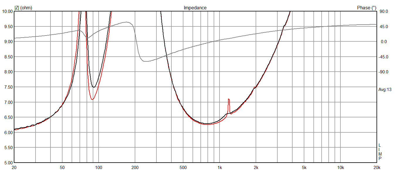

    Eigentlich schon.. Minimalinvasiv , also nicht "zerlegen"... Eine Bohrung mittig an der Seite mit 18mm.(Stufenbohrer) reicht als Zugang... Erste Idee war ein HH Resonator ( 30ml = Einweg Schnapsglas ) . der hätte aber über dem BB im Druckmaximum sitzen müssen. Dort kann man aber nicht bohren....
    Anhang 67316
    Mit/ohne 0.9g Sonofil ( ca. mittig in der Kiste ) siehts so aus :
    Anhang 67317
    Der Resonator hat auch etwas gelitten, aber egal.. Ohne Sub gehts eh nicht........

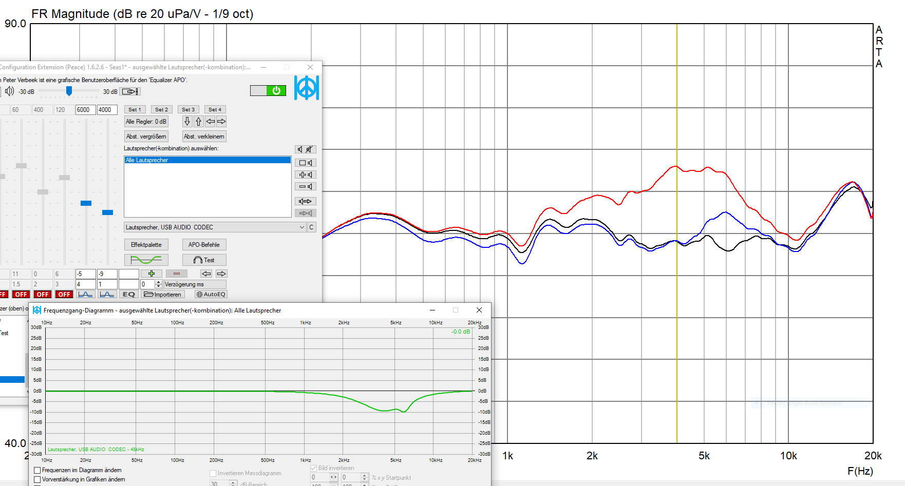

    20mm ist besser, kann man easy mit nem Korken verschließen... Der FG "Hubbel" bei 1,2kHz reagiert erstaunlicherweise kaum auf die Dämpfung, angesichts der Impedanzmessung hätte ich da mehr erwartet.....Die Filterkurve noch ein wenig optimiert ( 3 PEQs :o ) : Jo, kann man nicht meckern ;)
    Anhang 67331
    EQ :
    Anhang 67332

    Sehr cool, vielen Dank für die PEQs! Also die Dämmung bringt nur wenig? Weil die ist schon mächtig Aufwand, wenn man Aufbohren-Füllen-Zukleben muss.
  • 16.09.2022, 11:19
    Bizarre
    Jo, die Bedämpfung bringt wenig... Viel wichtiger : PEQs mit hoher Güte nicht einfach 1:1 übernehmen, das kann die Sache oft "verschlimmbessern"....
