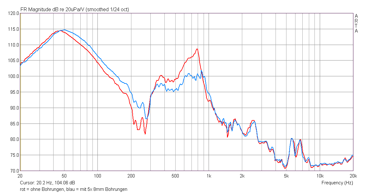

  • 23.03.2023, 23:17
    N'Abend zusammen,
    jetzt habe ich die Testbox aufgebaut und ein paar Q&D-Messungen der Bassreflex-Abstimmung gemacht.
    Sieht so aus, die Rückseite ist provisorisch verschlossen:
    https://www.diy-hifi-forum.eu/forum/...2&d=1679518961
    Die Impedanzmessung schlägt eine Abstimmfrequenz von 50 Hz vor (beim Impedanz-Minimum):
    https://www.diy-hifi-forum.eu/forum/...4&d=1679518961
    Wenn ich den 0-Durchgang der Phase anschaue leigt die Abstimmfrequenz bei rund 52Hz:
    https://www.diy-hifi-forum.eu/forum/...3&d=1679518961
    Dabei liegt das untere Impedanzmaximum bei 21Hz, das obere Impedanzmaximum bei 83Hz.
    Die Nahfeld-Messung von TMT und BR-Kanal (direkt vor der Membran, bzw. Öffnung BR-Kanal (ohne Dämpfungsaterial):
    https://www.diy-hifi-forum.eu/forum/...5&d=1679518961
    Hier liegt das Lautstärke-Minimum des TMT bei etwa 53Hz.
    Mit etwas provisorisch eingebrachtem Dämpfungsaterial (Schafwolle, war gerade zur Hand) geht da auf knapp unter 50Hz runter (virtuelle Volumenvergrößerung:
    https://www.diy-hifi-forum.eu/forum/...6&d=1679518961
    Die Abstrahlung durch den BR-Kanal ist so 1-2 dB leiser - dafür werden die Reonanzen über 500Hz etwas gedämpft.
    Hier nochmal geglättet:
    https://www.diy-hifi-forum.eu/forum/...0&d=1679520375
    Die BR-Abstimmung liegt gemessen also um die 50Hz. DIe BoxSim und AKABAK-Simulationen liegen mit 45Hz etwas drunter. Das könnte an den eingegebenen TS-Parametern liegen, die ich nicht am eingesetzten Chassis gemessen, sondern einfach vom Datenblatt genommen habe. Vielleicht messe ich dies bei Gelgenheit und kontrolliere, ob die Simus dann besser mit der Messung übereinstimmen.
    Die Resonanzen muss ich noch durch sorgfältige Dämpfung besser in den Griff bekommen - auch wenn die Trennfrequenz zum BMR etwas drunter liegen sollte.
    Ach ja, der gemessene BR-Kanal hat eine Fläche von 33cm2 und eine Länge von 20cm (wie in der Simu).
  • 24.03.2023, 02:41
    stoneeh
    Hiho.
    Ein Hinweis: jede noch so kleine Undichtigkeit treibt das BR-Tuning in die Höhe. Ich kann aus der ferne nicht beurteilen wie genau du oder dein Holzhändler die Platten schneide(st), und wie gut die Schraubzwingen die Rückwand halten; zur Sicherheit erwähne ich diesen Umstand auf jeden Fall.
  • 24.03.2023, 12:47
    vielen Dank für den Hinweis! Ich baue Gehäuse schon ziemlich genau. Aber 100% dicht wird die aufgesetzte Platte nicht sein.
    Ich messe die Abstimmung ohnehin nochmal während ich die Dämpfung optimiere, mal sehen, wo die dann landet. Vielleicht mache ich mir auch die Mühe, die Platte mit einem Dichtstreifen aufzulegen und den Effekt zu messen...
  • 24.03.2023, 15:45
    Nein, ich glaube nicht, dass das an den TSP des Chassis liegt: Vb und fb sind m.W.n. Werte, die sich alleine aus der Konstruktion des Gehäuses (also inkl. Port, Bedämpfung, ...) ergeben. Allenfalls hat das Chassis einen gewissen, in der Regel aber vernachlässigbaren Einfluss auf Vb und damit auch auf fb, je nachdem, wieviel Volumen das Chassis selbst verdrängt.
    Beispiel: Bei gleich konstruiertem Gehäuse wird Vb bei einem Neodym-Chassis einen Ticken höher (fb damit niedriger) als bei einem Ferrit-Chassis sein, einfach, weil ein Neodym-Chassis weniger voluminös ist, aber wie gesagt: da dürfte es sich in der Regel um Nuancen handeln.
    Das Ganze ist halt unabhängig davon zu betrachten, was für eine Vb/fb-Kombo für ein gegebenes Chassis wohl am besten taugt. Ein Gehäuse mit sagen wir 20 Litern Vb und 40 Hz fb wird aber immer ein Gehäuse mit diesen Werten bleiben, fast (s.o.) egal, was man für ein Chassis da reindengelt.
