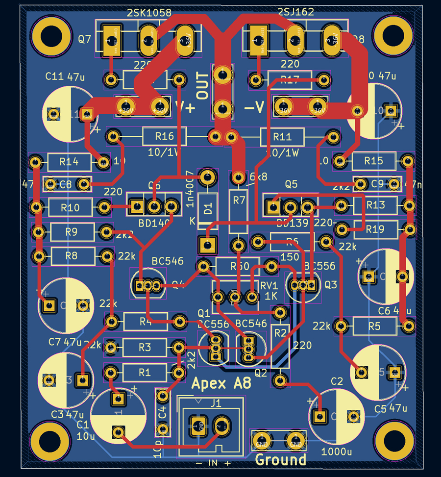

    Ich habe dann noch einen anderen Amp gezeichnet und Platinen bestellt....
    Anhang 66513 Anhang 66514
    Das wird ein Amp mit Mosfet Töpfen.
    Hi Pedda, ich finde toll, was du da so alles strickst ! Bei dem Mosfet sehe ich einen 10µF-Elko als Koppler im Eingang. Da es da eng wird für eine gute Folie, würde ich zumindest sowas nehmen: https://www.reichelt.de/mks-2-c7169....2b4ca4f5ab0d23

    Hallo Klaus,
    danke für den Tipp. Ich hab eh vor, da der Platz begrent ist zwei 4,7 µf Wima zu setzen. Einer von oben, Einer von unten.. Zumindest rechnerisch bin ich dann bei 9,4 µf. Nen 1 µf bekomm ich dann unten auch noch unter...die hab ich zumindest hier, die 4,7 µf und 1 µf.

    ThomasF
    Pedda,
    9,4 µF und 22kOhm (R3 in Anhang 66513) macht eine Grenzfrequenz von 0,8 Hz.
    2,2µF würden nach meiner Meinung auch reichen, da können die Phasenwinkler auch noch mit gut schlafen (Meine 5 Cent).

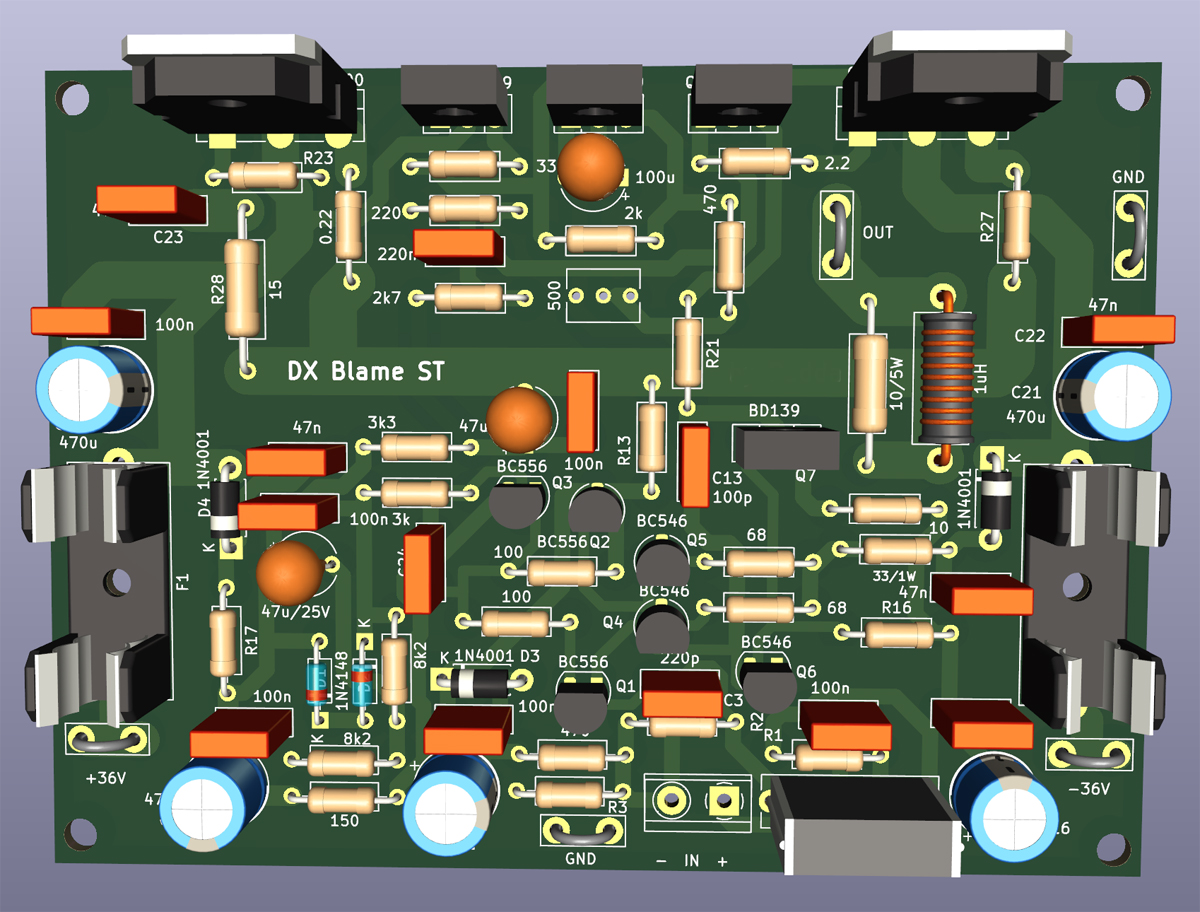

    Hier geht es nicht so richtig weiter...zwar hab ich einen DX Amp fertiggestellt, hab dann aber noch weiter gelesen.
    https://www.diyaudio.com/community/t...siting.245078/
    Ich habe eine Platine erstellt vom DX Blame ST. Die Änderungen zum Blame ES sind nicht groß. Vielleicht probiere ich den ES auch noch aus und setze einen anderen Transistor in der ersten Verstärkerstufe. Der ES (YES) soll angeblich noch etwas besser klingen.
    Erst sollte der ST (Stable) mal laufen. Carlos hat die Pläne für den ES und ST online gestellt. Die Versionen 1.5 sind allerdings gleich.
    Wenn man sich die Pläne ansieht, sitzen die Ansteuertransistoren auf der Platine mit eigenen kleinen Kühlkörpern. Das habe ich anderes gelöst. Endstufen- und Treiber sitzen nun auf dem Rand der Platine und werden gemeinsam am Kühlkörper befestigt...designtechnisch sollte das nichts ausmachen.
    ...Wenn er denn so gut klingt wie Carlos behauptet...hat sich der Aufwand gelohnt.
