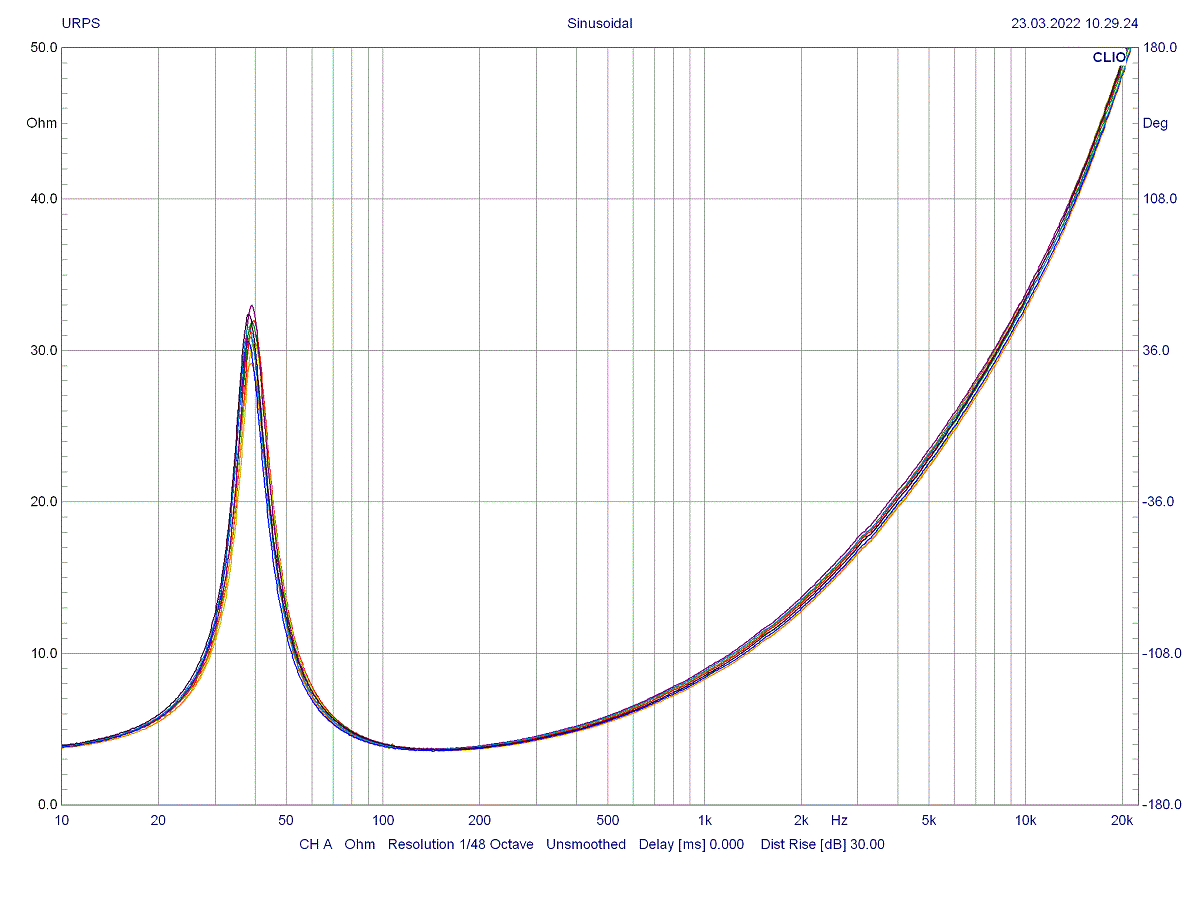

    Die 16 Chassis habe ich im Vorfeld "kalt" und uneingeschwungen durchgemessen. Hier mal 10 von 16 Impedanzverläufen, die die gute Serienkonstanz der Axtons zeigen:
    https://www.diy-hifi-forum.eu/forum/...0&d=1648472182
    Die Chassis habe ich dann nach Gleichstromwiderstand und Resonanzfrequenz selektiert, einfach aus dem Grund weil die beiden Chassis, die in Reihe geschaltet gegenüberliegend auf eine Kammer arbeiten, möglichst gleich sein sollten. Die Reihenschaltung zweier gegenüberliegenden Chassis habe ich dann mit der benachbarten Kammer parallel geschaltet (also eine 2 II 2-Schaltung), so dass vier Chassis zusammen wieder die Nennimpedanz von 4 Ohm haben. Diese Verschaltung habe ich rausgeführt, so dass ich pro Bassmodul zwei Anschlüsse habe (je 4 Chassis 4 Ohm).

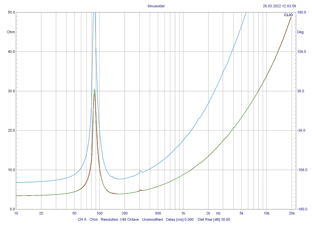

    Hier mal die Impedanz im Gehäuse:
    https://www.diy-hifi-forum.eu/forum/...8&d=1648472182
    Grün sind die oberen vier Chassis, rot die unteren vier, türkis sind beide in Reihe geschaltet.
    Erfreulich finde ich, wie ähnlich die Verläufe der 4er-Gruppen sind.
    Die Parameter im eingebauten Zustand:
    fs: 85,8 Hz
    Qms 8,8641
    Qes 1,1507
    Qts 1,0185
    Überraschend für mich der hohe Qms.
    Die Gehäuse sind unbedämpft. Die einzige wirklich auffällige Resonanz liegt knapp über 300Hz. Woher sie kommt, weiß ich nicht so genau. Sie passt mit über 1 Meter Wellenlänge auf jeden Fall nicht ins Gehäuse, liegt aber auch weit genug außerhalb des Übertragungsbereichs, von daher erstmal vernachlässigbar.

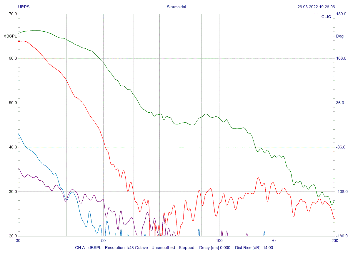

    Frequenzgang im Nahfeld pur (grün), entzerrt (türkis) und mit Filter (lila)
    https://www.diy-hifi-forum.eu/forum/...1&d=1648472182
    Die Entzerrung ist nur beispielhaft und wird im Raum durch den Druckkammereffekt und die Raumresonanzen ganz anders aussehen.
    Ich habe die Entzerrung aber genutzt, um den Klirr zu messen. Im Nahfeld gemessen, bezogen auf 90dB in einem Meter Abstand:
    https://www.diy-hifi-forum.eu/forum/...9&d=1648472182
    70dB sind 10%, 60dB 3%, 50dB 1%, usw.. Grün ist K2, rot K3, türkis K4, lila K5.
    wenn ein Gehäuse Innenmaß um die 29-30cm rum liegt ist es die 1/4 Welle.:)

    Das stimmt und es würde zur Gehäusebreite von 29cm passen. Aber für eine Viertelwellenresonanz muss doch ein Ende "fest" und eines offen sein. Zwischen zwei (festen) Wände liegt die tiefste Resonanz bei der halben Wellenlänge. Und ein offenes Ende habe ich nicht. Ich könnte mir nur vorstellen, dass ein Chassis das offene Ende bildet...
    Die Membran(en) sind imho akustisch durchlässig....Resonanz dringt durch und lässt sich mit dem Mik erfassen - kann sein das
    das als "offenes" Ende funktioniert?
    Edit: Ähnlich einer PM.
    Ohne Bedämfung ists halt maximal ausgeprägt - um 300Hz rum wirken diverse Bedämfungsmaterialen ja schon recht gut
    und in einem bedämften Gehäuse bekommt man das gut weg / ggf. gar nicht mit.

    Eine Impedanzspitze bedeutet immer eine erhöhte Bewegung der Membran ("Gegen-EMK", boah, ich hasse den Begriff, aber wenigstens wisst ihr, was ich meine). Wie kommt das?
    Ein lambda/4-Rohr ist ein akustischer Transformator, der am Eingang die komplementäre Impedanz des Ausgangs präsentiert. Hört sich fies an, ist aber ganz einfach: ein offenes Ende (sehr kleine Impedanz) wird zu einer sehr großen Impedanz, ein geschlossenes Ende (sehr große Impedanz) zu einer sehr kleinen. Eine Masse wird zu einer Steifigkeit und umgekehrt.
    Soll heißen: in einer offenen TML wird bei lambda/4 das Chassis stark belastet, es steht fast still, der Schall wird hauptsächlich durch die TML-Öffnung abgestrahlt. In einer geschlossenen TML dagegen arbeitet das Chassis praktisch free-air, keine Belastung, und man sieht einen Höcker in der Impedanzkurve.
    Wird die TML-Öffnung durch ein Chassis ersetzt dann wird dessen Impedanz transformiert. Bei der hier fraglichen Frequenz ist die eine (fast) reine Masse, in die elektrische Welt überführt also eine Induktivität. Wie oben geschrieben wird die Masse durch das lambda/4-Rohr in eine Steifigkeit transformiert, elektrisch eine Kapazität. Masse (Induktivität) und Steifigkeit (Kapazität) bilden eine Reihenschaltung, also das, was man im Voksmund Saugkreis nennt. Resultat: das Chassis wird kaum belastet, schwingt daher fast free-air, und daher der Impedanzhöcker.
    Eigentlich ist die Angelegenheit noch etwas komplexer, weil es eben keine reine Masse ist, und je nach Dimension des Rohres auch keine rein ebene Wellenausbreitung mehr vorliegt, aber zum allgemeinen Versändnis reicht die Beschreibung erstmal. Wichtig ist noch, dass die Auswirkung auf den Schalldruckfrequenzgang nicht immer ganz so offensichtlich ist, zum Einen wegen der komplexen Angelegenheit, zum Anderen weil das durch viele andere Effekte noch überlagert wird.

    @Jochen: Danke für die Erklärung. Es ist also tatsächlich die 1/4-Welle zwischen den beiden Chassis.
    Interessant aber, dass es trotz fehlender Bedämpfung weder im Impedanz-, noch im Frequenzgang weitere grobe Auffälligkeiten gibt.

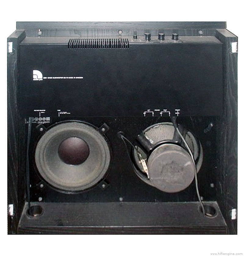

    AR
    nur mal so 'ne Idee;
    Beim Lesen des Threads ist mir eine Idee von den alten Audio Pro Subwoofern in den Sinn gekommen:
    Würde es nicht Sinn machen, jedes zweite Chassis der vertkal übereinander angeordneten Bässe "verkehrt" herum zu montieren, um die Unsymmetrie im Antrieb zu kompensieren?
    Anhang 65682
    O.k., optisch vielleicht nicht das Gelbe vom Ei ;o(
    AR
