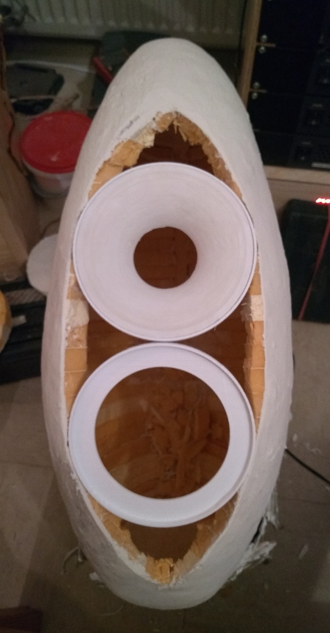

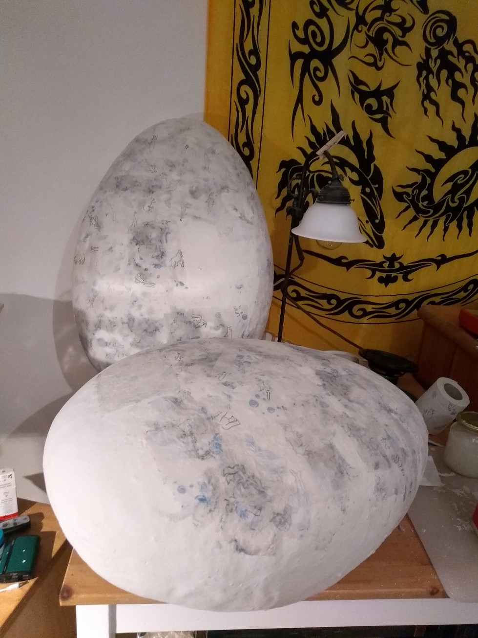

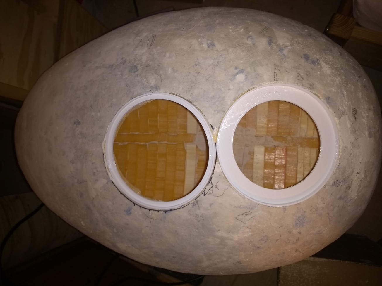

    Da mein Pappmaché-Pulver Lieferant gerade einen Engpass hat, bin ich auf Toilettenpapier mit Tapetenkleister umgestiegen und muss feststellen; damit bekomme ich eine etwas glattere Oberfläche hin. Preiswerter ist es auch. So langsam werde ich ungeduldig, der Gehäusebau zieht sich hin und gelegentlich überlege ich, ob ich meine Ansprüche an eine glatte Oberfläche nicht zurück schrauben sollte:confused:
    Anhang 64748
    Für das waveguide habe ich Montageringe gedruckt und auch die Einbauringe sind schon fertig. Die waveguide habe ich schon 2x gespachtelt und geschliffen. Die vertragen noch eine weitere Spachtel und Schleifaktion.
    Grüße Hartmut

  • 10.02.2022, 17:41

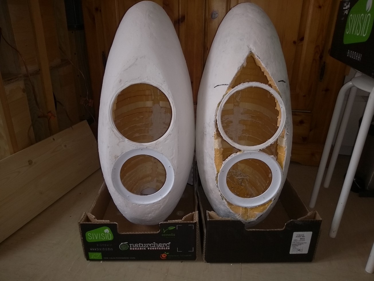

    dy1026u
    ich nehme Schleifgitter. ,
    Toilettenpapier-Tapetenkleister-Pappmaché ist doch nicht so prall. Das franzt aus.
    Das Pappmaché aus Fertigpulver ist wesentlich besser zu schleifen.

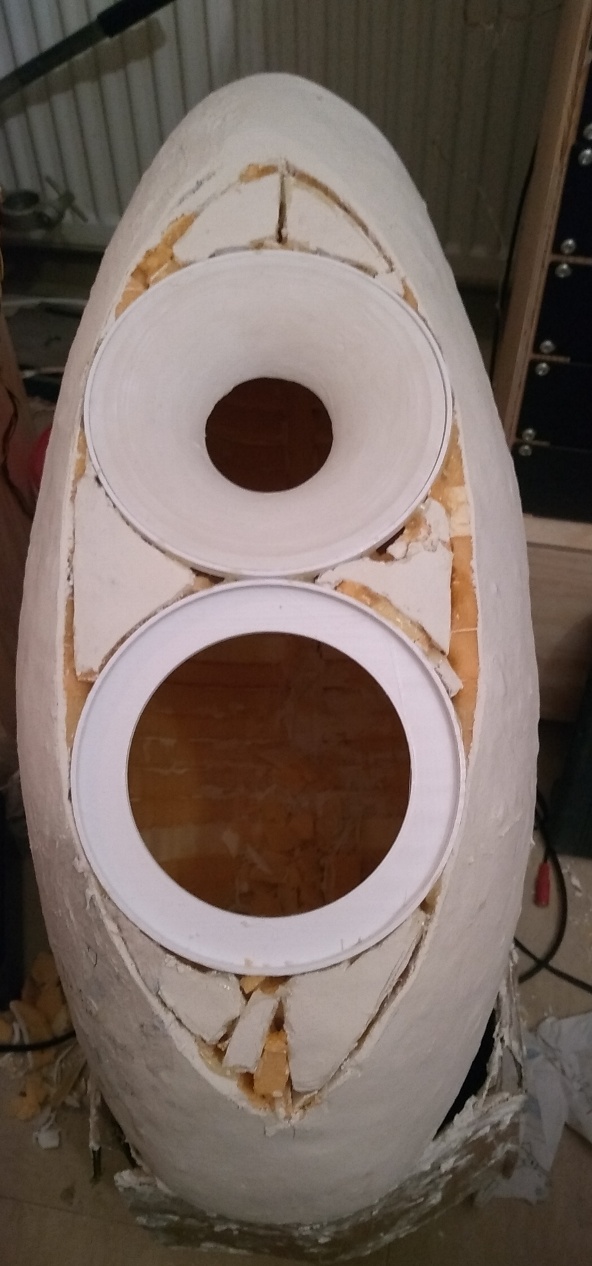

    erstes Ei gelocht und Passprobe der Montageringe.
    Anhang 64780
    Anhang 64779 ...passt auch :cool:
    Grüße Hartmut

    Roul
    Es nimmt Formen an! Ist mal was anderes. Hat das WG dieselbe Kontur wie das "Greenhorn"?
  • 10.02.2022, 17:59
    prächtig:). Sieht roh aus wie ein Singvogelei, da würde Klarlack reichen;).
  • 10.02.2022, 18:07
    SNT
    Sieht richtig realistisch aus! Das würde ich dem Ei nicht nehmen. ‚Ei ist Ei‘. Nur keinen Versuch unternehmen das Ei perfekt zu schleifen und dann zu lackieren. Andernfalls …. ein Experiment schadet nicht.
    Gruß von Sven
  • 10.02.2022, 18:52
    dy1026u
    ja, ich habe lediglich nen Ring ausgedruckt und dran geklebt, für die Frontmontage.
    ich schleif auch nicht mehr viel. Werde die Ränder/Montageringe noch anspachteln und schleifen.
    Farbe kommt drauf! Die steht hier schon:D

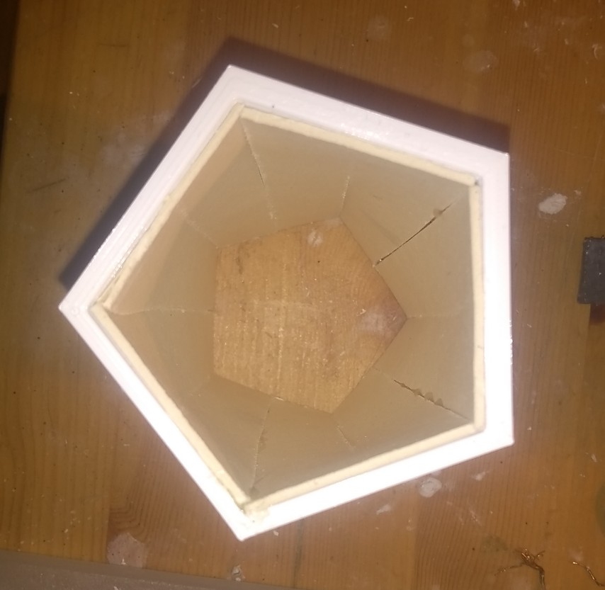

    Erste Messungen und Spielerei mit VirtuixCad zeigen auch mir, das eine Weiche wohl nicht ganz einfach werden wird, aber ich habe auch noch einige Messfehler gemacht, dass die Simulation eigentlich unbrauchbar ist.
    Da muss ich noch einmal ran.
    Parallel spinne ich etwas mit meinem Bassreflexkanal. Er wird 5eckig und von Anfang zum Ende um 90grad gedreht. :D:cool:. Das kommt dabei raus, wenn Teile fehlen.:rolleyes:
    Edit: Bild
    Anhang 64962
    Edit2: Das ist Quatsch:rtfm: Vergleichsmessungen haben ergeben; es gibt keine herausragenden Vorteile ob rund oder etwas aufwendiger.

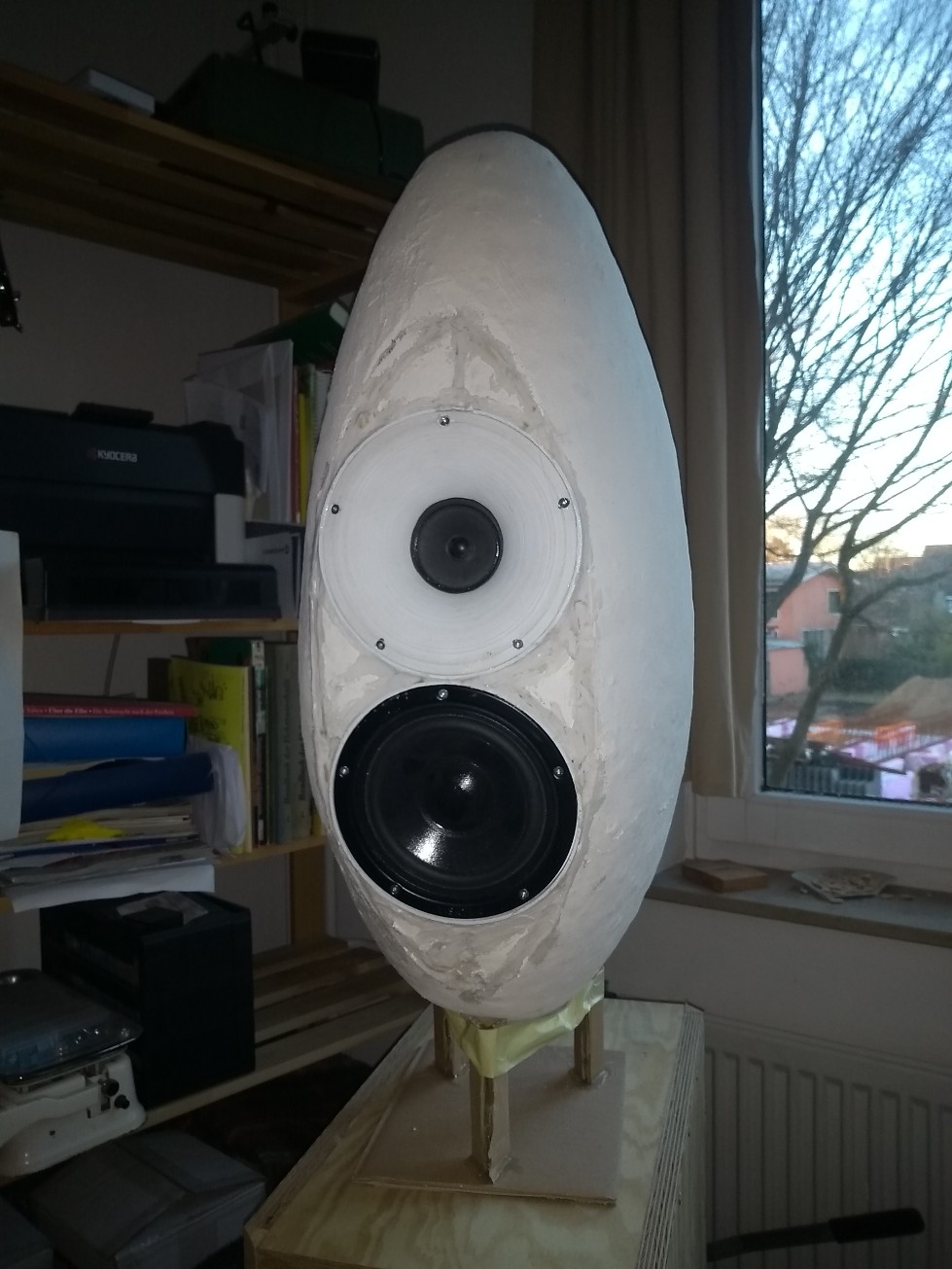

    dy1026u
    der Versuch auf der schmalen Seite
    Geschnippelt und geklebt zunächst mit Heißkleber, dann mit Montagekleber
    Anhang 65427Anhang 65426Anhang 65425
    Grüße Hartmut

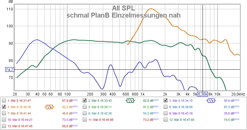

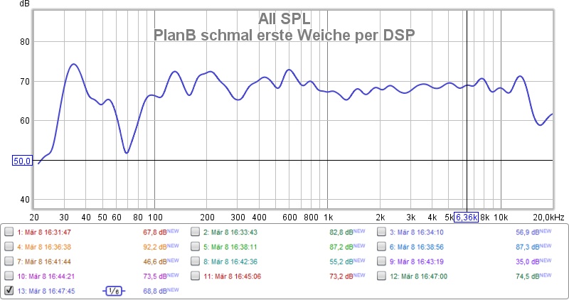

  • 08.03.2022, 21:33
    dy1026u
    optisch gefällt mir das auf der schmalen Seite deutlich besser.
    Anhang 65431
    Mein MontagekleberkartuschenBR-Rohr ist nach unten gewandert.
    Auch die Weiche scheint einfacher zu werden. Bislang habe ich mit miniDSP versuchsweise 18dB/900Hz im Bass und 6dB/5800Hz im HT. HT invers -6dB
    Das misst sich auf Achse ganz passabel und hört sich schon brauchbar an.
    Anhang 65428 ca. 1 Meter nicht gefensterte Messung,
    Einzelmessungen Nahbereich
    Anhang 65429

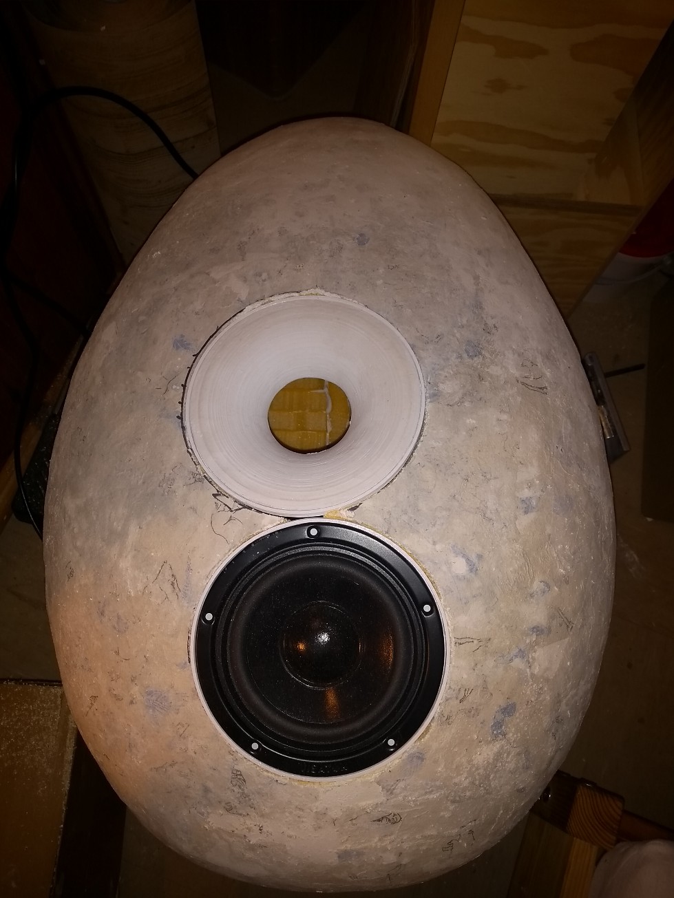

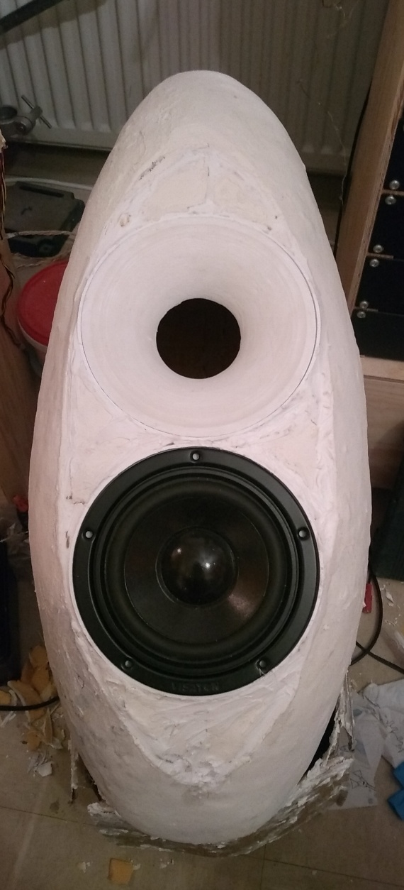

  • 26.03.2022, 15:58
    dy1026u
    heute in das zweite platte Ei die Aufnahmeringe für die Chassis eingesetzt und mit Montagekleber grob verspachtelt.
    Anhang 65614Anhang 65615

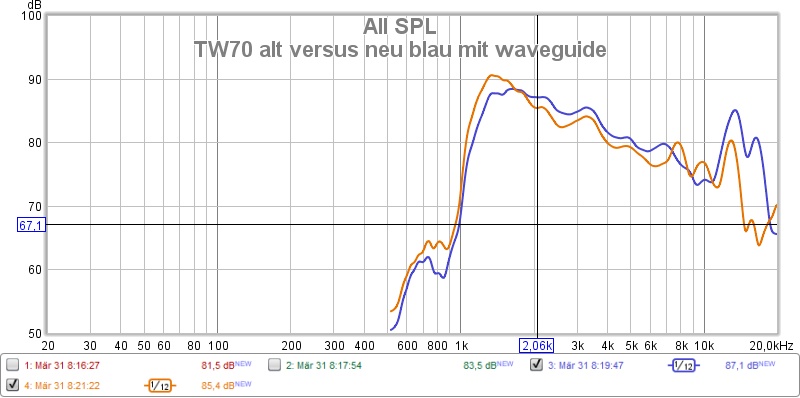

  • 31.03.2022, 07:57
    dy1026u

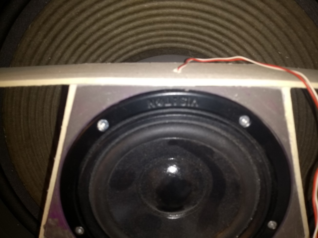

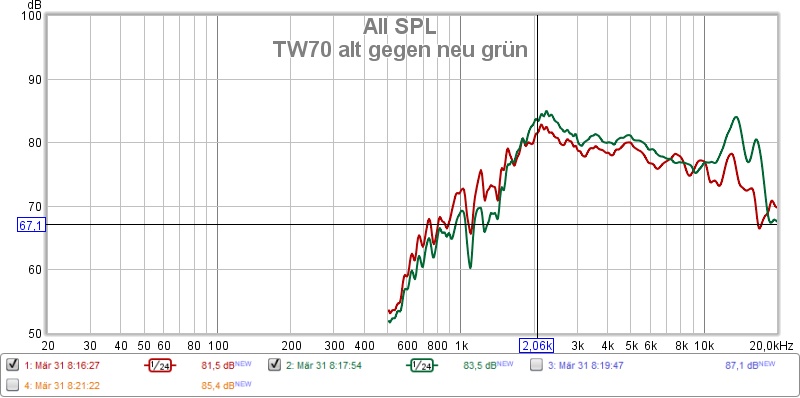

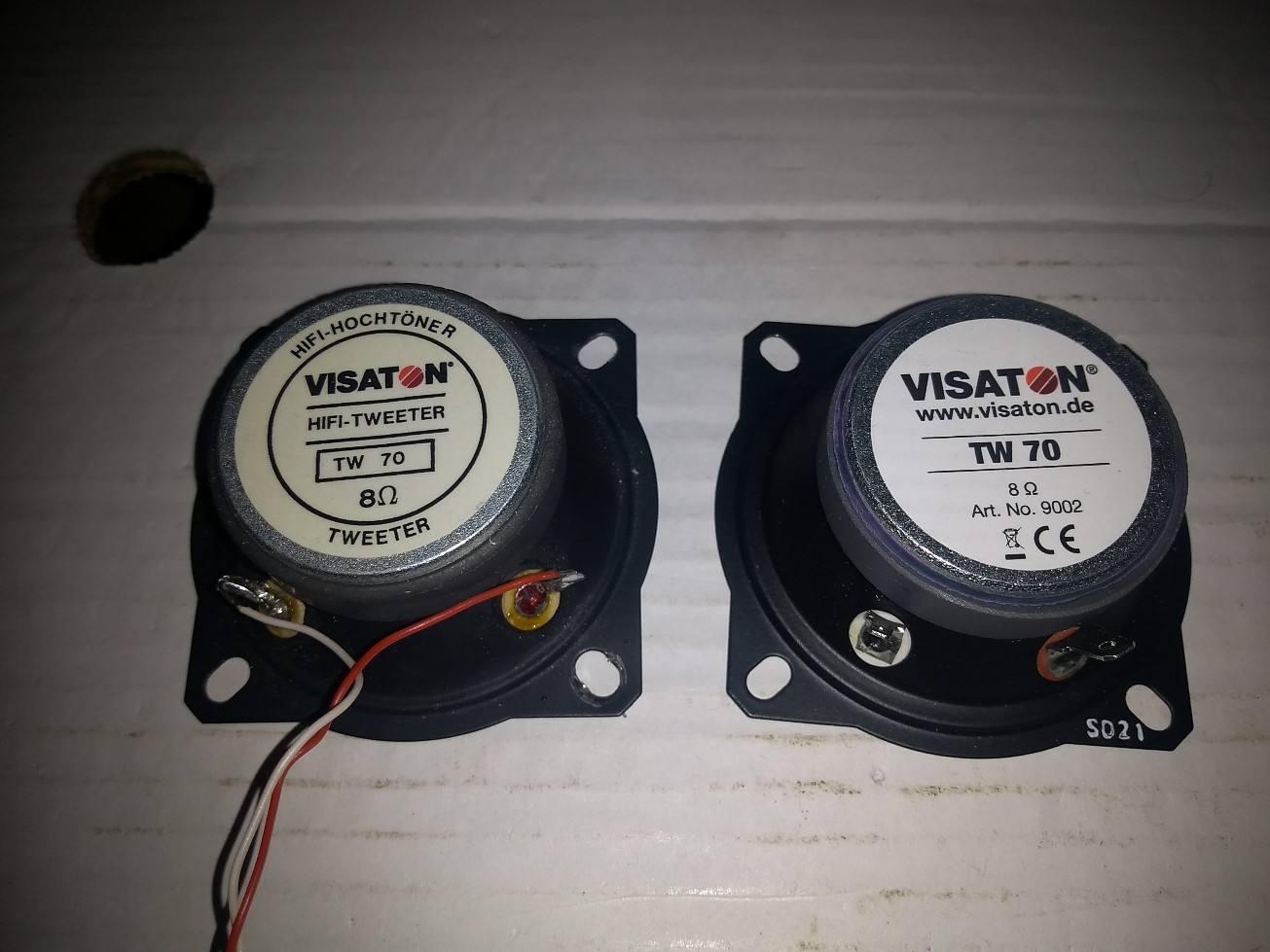

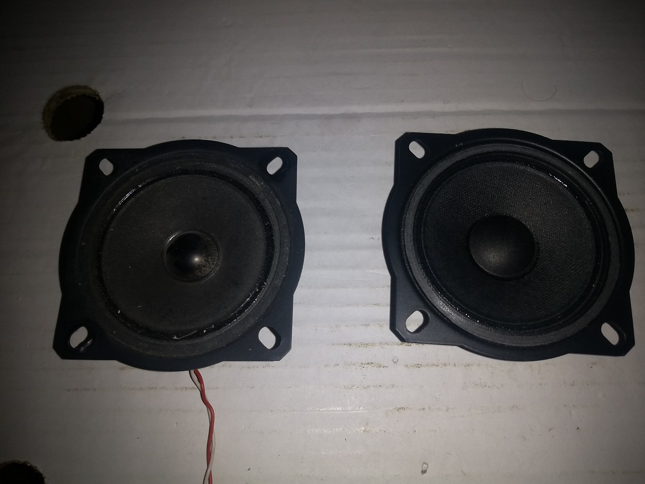

    ich stehe gerade vor meinen tw70 und denke mir, welche sind wohl besser?
    Die Alten, mit metalbedampfter Plastikdustcap
    Oder
    Die Neuen, mit Pappdustcap und dickerem Montagekragen.
    :confused:
    Anhang 65710
    Anhang 65711
    edit:
    Messung ohne waveguide
    Anhang 65713
    Messung mit waveguide
    Anhang 65712
