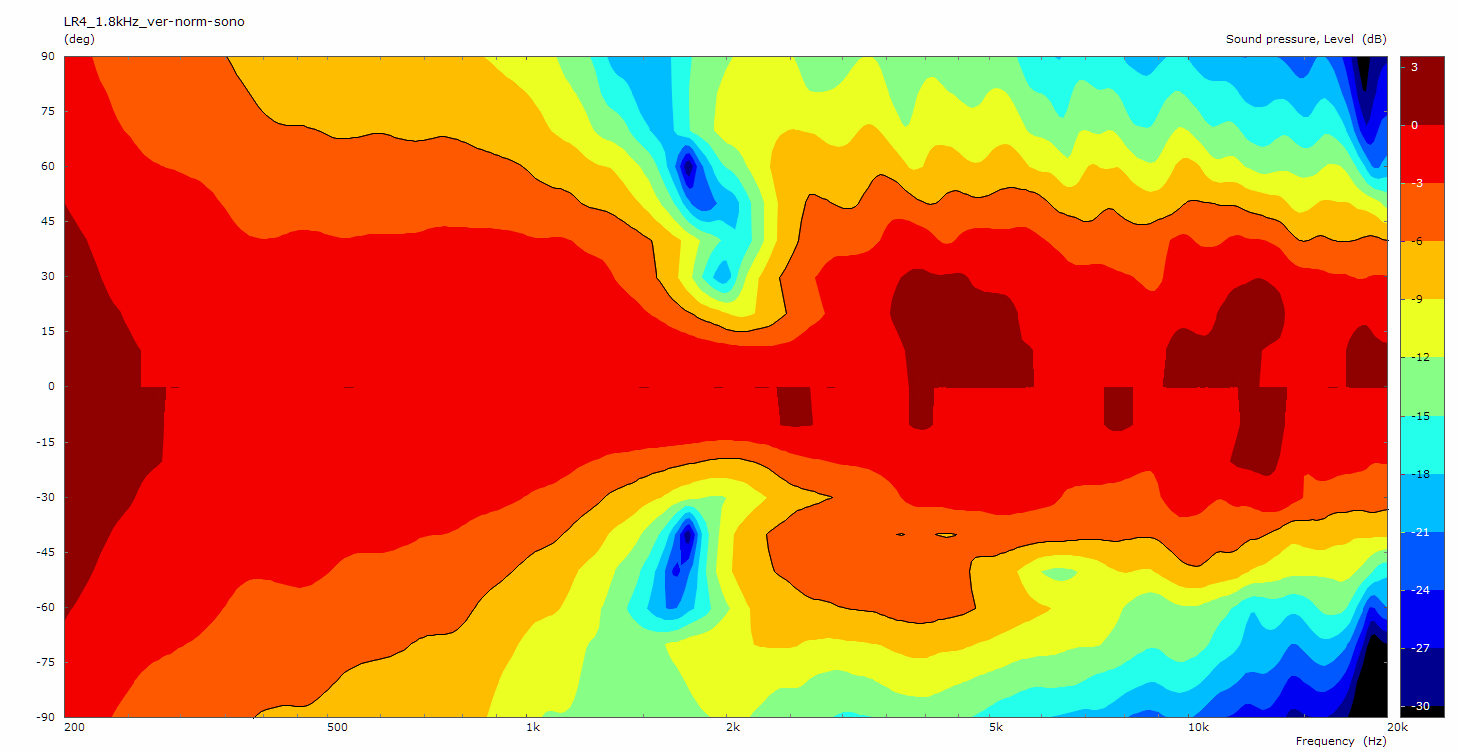

    Zwei Weichenversionen in VCAD aus den Einzelmessungen von HT und TT des Prototyp.
    LR4@1.8kHz ver norm Sonogramm
    Anhang 64116
    LR8@1.5kHz ver norm Sonogramm
    Anhang 64117
    Anhang 64116
    Anhang 64117
    Beeindruckend. Danke dafür.
  • 14.01.2022, 23:51
    Zeigt schön, dass die tiefere und steilere Trennung was das Abstrahlverhalten angeht (!) vorteilhaft ist.

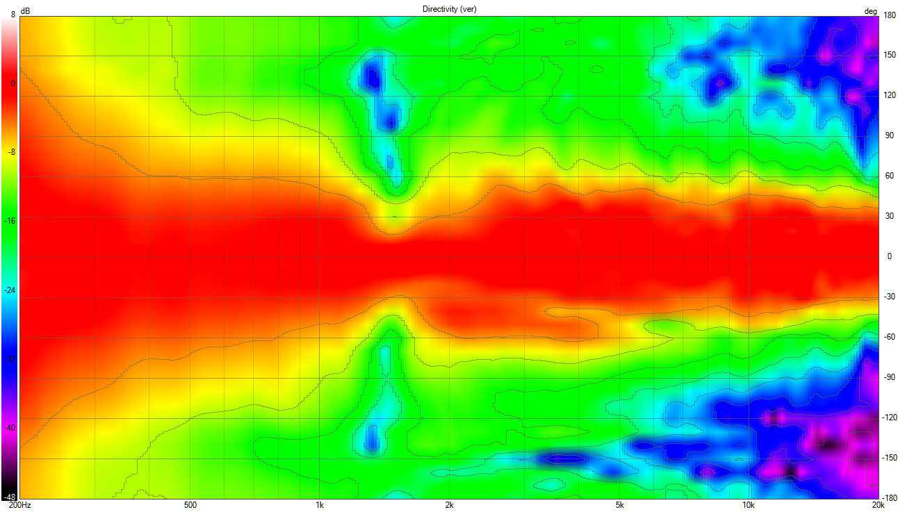

    Erwartbar war das grundsätzliche vertikale Abstrahlverhalten, wenn man es mit der KH120 vergleicht, wie ich vermutet hatte:
    Anhang 64118
    Quelle: www.neumann.com
    Anhang 64118
    Ich würde evtl noch mal versuchen den Übergangsbereich nach Kimmo Saunisto mit LR4 und absichtlich falscher Phase noch etwas konstanter im Energieverhalten zu bekommen. Was mich mehr Beeindruckt hat ist das Verhalten unter 1 kHz, wie wenig die Abstrahlung da auch in der vertikalen aufgeht. Achtung auch beim vergleichen der Diagramme, das von Neumann zeigt nur den Halbraum, die Skalierung der Intensität ist auch sehr unterschiedlich.

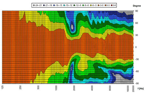

    Hier mal der Vergleich der normierten vertikalen Abstrahlung von KH120 und Directiva r2 (habe versucht möglichst identische Voraussetzungen zu schaffen, fast identische Skalierung, vergleichbare filter slopes)
    KH120 Anhang 64145 Directiva r2 Anhang 64146
    Source: KH120 by Neumann
    Nun einfach mal darauf achten bei welcher Frequenz das -6dB Limit (bei r2 als schwarze Linie eingezeichnet) die 90° Grenze erreicht. Da gibt es, je nach Definition, einen "geringen" oder "deutlichen" Unterschied. D. h. die Slopes wirken sich auch auf die vertikale Abstrahlung aus. Der Unterschied könnte aber auch geringer (oder größer) sein, da die Vergleichbarkeit nicht 100% gewährleistet ist.
    Gruß Armin
  • 15.01.2022, 12:52
    Da man bei der Neumann die -6dB @ -90° nicht sehen kann, nehmen wir mal -4,5dB
    KH120: +70° und -90° (Mitte Orange)
    r2: +55° bis +60° und -70° (Mitte Dunkelorange)
    Sieht auf jeden Falle besser für die r2 aus, aber wie Du schon sagtest, das eine ist eine Messung (ich kenne die Messbedingungen bei Neumann) und das andere ist eine Simulation. Aber es wird in jedem Fall nicht mehr werden als bei der KH120. Insofern :thumbup:

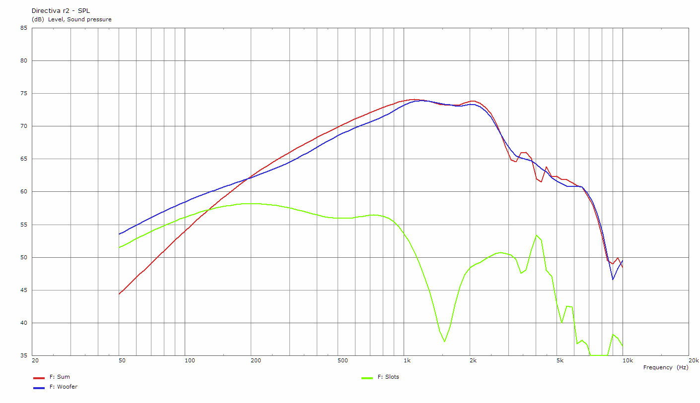

    Ziel war herauszufinden was bei der 8C nicht so optimal gelöst war (sehr hoher K3 im Bereich 200 - 50Hz) und dies zu vermeiden.
    Und ist das gelungen? Mit welchen Maßnahmen?
    Keine weltbewegenden neuen Erkenntnisse.
    Die Simulationen zeigen im Detail wie das Subcardioid Abstrahlverhalten zustande kommt und auf was man Acht geben sollte.
    Für mich erstaunlich ist, dass der Achsenfrequenzgang durch die Slots ab einer Grenzfrequenz deutlich erhöht wird - man denkt eigentlich immer nur an die Auslöschungen durch den phaseninvertierten Schall der Membranrückseite - siehe Abbildung unten.
    Bei den Simulationen zur Directiva r2 ergaben sich im Frequenzbereich 200-1000Hz bis zu knapp 2dB Pegelgewinn.
    Die Simulationen zeigen wahrscheinlich auch den Hauptgrund für die sprunghaft ansteigenden harmonischen Verzerrungen. Ab einer Grenzfrequenz kommt es zu deutlichen Auslöschungen (kennt jeder auch von OB).
    Bei der r2 liegt diese Grenzfrequenz laut Simulation um 200Hz - diese hängt u.a. stark vom Innenvolumen ab, mehr Vol, Verschiebung nach unten. So kommt es dass bei den Simulationen zur r2, bei 100Hz bereits 4-5dB Schalldruckabfall gegenüber dem Frequenzgang ohne Slots vorliegen (abhängig von der Slotfläche).
    Anhang 64404
    Um stark erhöhte harmonische Verzerrungen oder besser gesagt hohe Auslenkung zu vermeiden, sollte die Trennfrequenz im Fall der r2 200Hz nicht unterschreiten.
    Wer mit etwas erhöhtem Klirr Leben kann, kann natürlich auch etwas tiefer trennen.
    Noch liegen zur r2 keine abschließenden Messungen vor, aber um deine Fragen zu beantworten, ja es dürfte gelungen sein, indem man nicht zu tief trennt - sag nichts, ich kann es auch kaum glauben ;)
