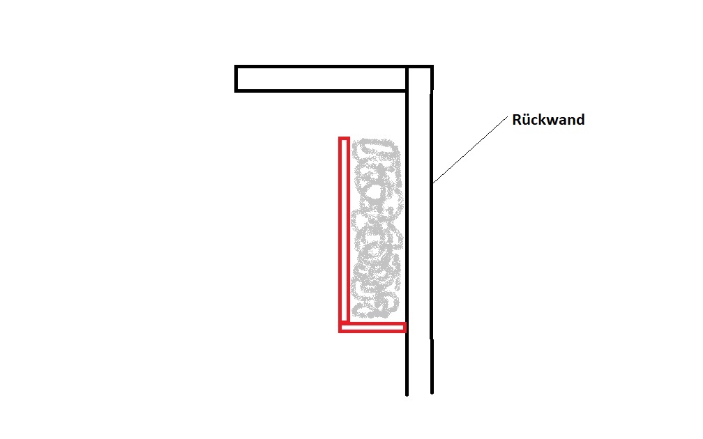

    welche Wand lässt Du denn noch unverleimt, damit Du an's Innnere kommst?
    Die Rückwand?(*) Lässt Du selbige dann über/auf Leisten ein ?
    Und den IRR dimensionierst Du try and error, bzw. "mess und säg"?
    Die endgültige Rückwand* wird (wie die Front) aufgesetzt und verleimt.
    "mess und säg" trifft es genau.....:D:prost:
    Wobei ich "nur" ein Rohr einmesse um die korrekte Länge und Position des IRR zu ermitteln.
    Mit diesen Daten baue ich dann einen IRR aus Platten hinter die Rückwand.
    Anhang 62896
    Anhang 62896
    ...das allerdings ist interessant und wirft weitere Fragen auf.
    - Nach welchen Gesichtspunkten dimensionierst Du die Fläche des, aus Platten gebauten IRRs?
    - Warum machst Du das so, anstatt es bei (einem) einfachen (Abwasser-)Rohr(en) zu belassen?
    - In wieweit spielt die Position des IRRs eine Rolle, muss die Öffnung nicht auf halber Boxenhöhe sitzen ?
    - Spielt eine sonstige Positionsänderung des IRRs (in die hinteren Ecken - in die Mitte der Rückwand) eine Rolle?
    RTFM :D:prost:
    - Die Erfahrung mit den Dingern sagt : Viel (Fläche) hilft viel.....ich strebe so 80 + cm² an....
    Innenbreite Box x 3cm (Sonofil Dicke) gäbe rund 90 cm².
    Ein HT75 Rohr hat z.B. ca. 40 cm².
    - weil es mit den Rohren für mich immer ein "blödes" gefrickel ist die zu befestigen - und ich noch dünnes Plattenmaterial habe.
    Nach meiner Erfahrung müßten es auch min. 2 HT75 Rohre für ausrechende Wirkung sein.
    - Der IRR muß sich in eines der Druckmaxima (Boden / Deckel)* öffnen, ca 5cm Abstand dazu* ist ein guter Startpunkt.
    - Position des IRR und an welcher Position in der Box er sich öffnet ist imho egal, aber s. o.:)
    Ich lasse den IRR nach oben öffnen weil dann das eingeschobene Sonofil nicht rausrutschen kann.......:D

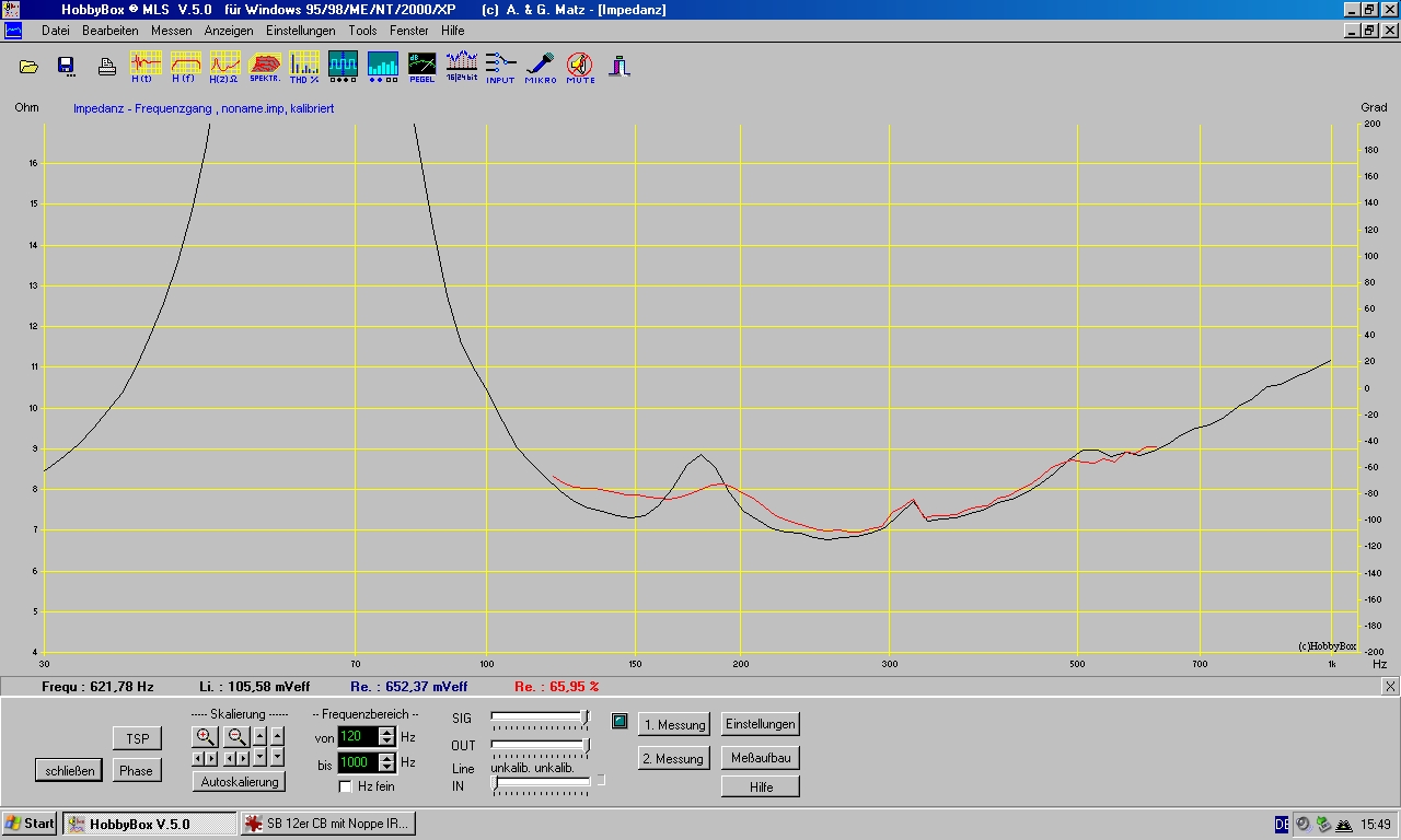

    Soooo Freunde - ich habe gesägt, gemessen, gesägt. ge........:built:
    Impression vom Meß IRR:
    https://www.diy-hifi-forum.eu/forum/...2&d=1637424175
    Nach Adam Riese und Eva Zwerg und ganz speziell Ton Feile :prost: ergibt die Berechnung
    bei 179Hz Reso einen IRR von 48cm Länge......so weit so gut....:D
    Problem an der Geschichte ist das Bedämfung in den IRR mit möglichst hohen Verlusten
    eingebracht werden muß damit er richtig funktioniert (Sonofil o.ä.).
    Dadurch wiederum wird der IRR "virtuell" länger und wirkt zu tief in der Frequenz.:p
    Aus Erfahrung schneide ich den IRR bereits um 10% kürzer also 43,2cm.
    So misst sich das (versus ohne IRR) mit unbedämftem Resonator:
    https://www.diy-hifi-forum.eu/forum/...1&d=1637424175
    Man sieht schön die Imp Doppelspitze, die ein Helmholtz Resonator nun mal macht.....außerdem ist das Dingen
    mit Sicherheit noch zu lang.

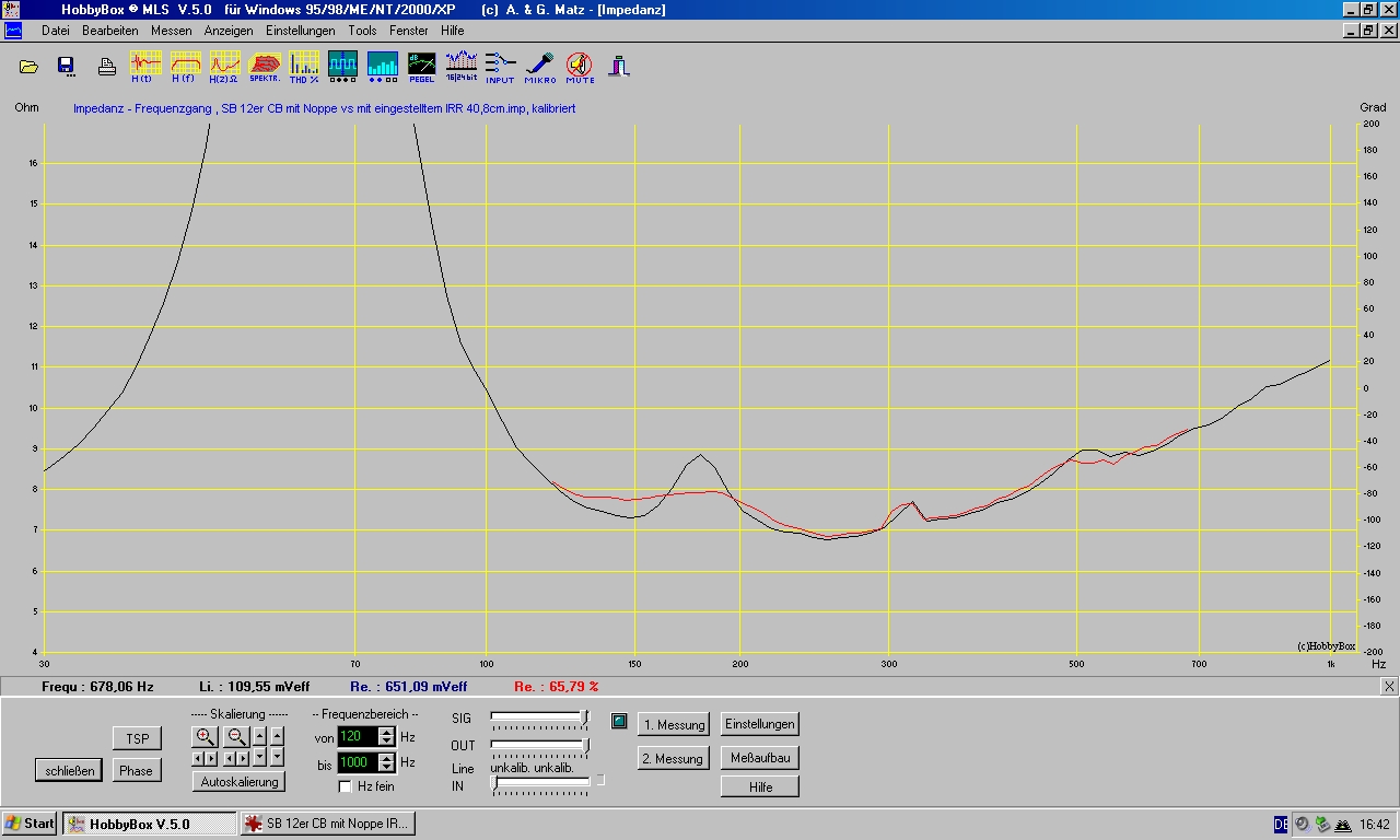

    Mit eingezogenem Sonofil Streifen:
    https://www.diy-hifi-forum.eu/forum/...0&d=1637424175
    Rohr auf 42cm gekürzt:
    https://www.diy-hifi-forum.eu/forum/...9&d=1637424175
    Immer noch zu lang.....
    Rohr mit 40,8cm Länge:
    https://www.diy-hifi-forum.eu/forum/...8&d=1637424175
    Passt.:yahoo:
    Man sieht das die "Wirkstärke" noch nicht ganz reicht - 90er HT Rohr mit ca. 60cm² Fläche...
    ...und das es gut an der ca. 500Hz Reso (vielfache) knabbert.
    Der ca.5cm Abstand zum Deckel der Box (Druckmaximum) passt gut.
    Puuhuuu für heute reichts.....:bye:
