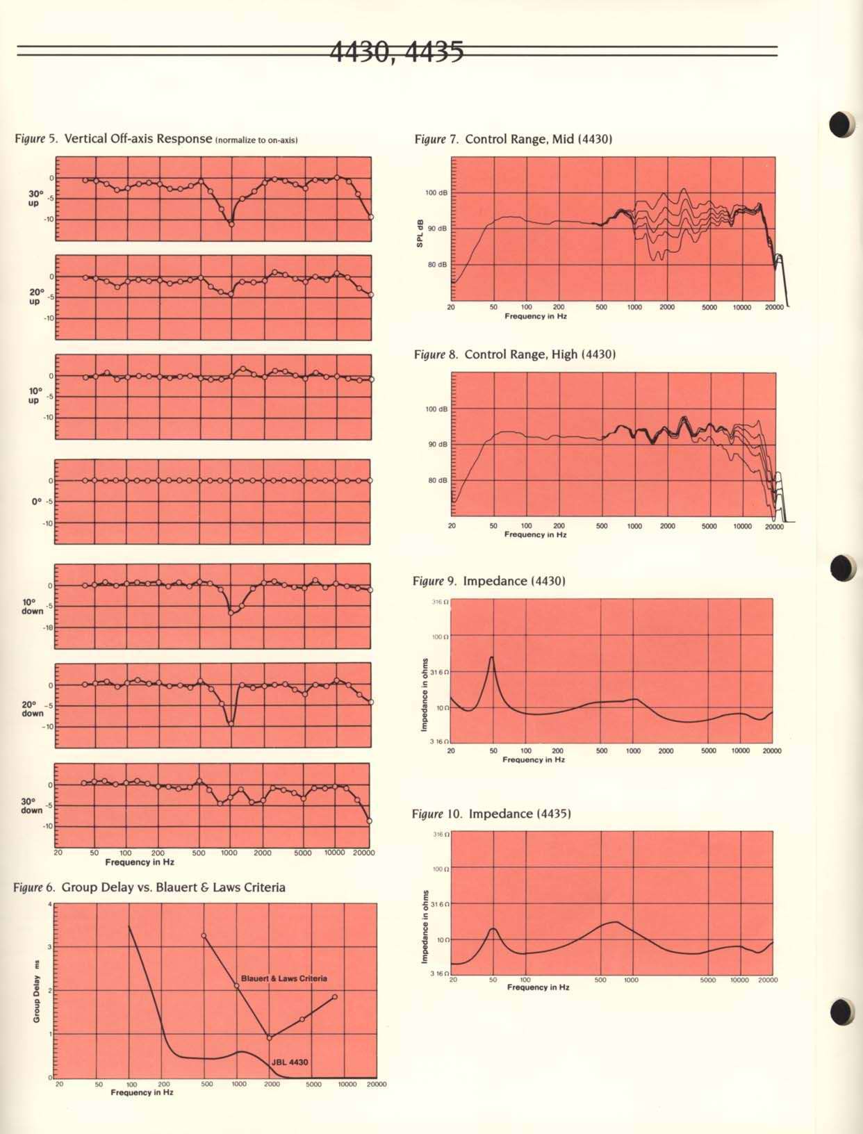

    Was mir ein wenig Kopfzerbrechen macht ist der 2,5kHz Buckel beim Horn. Da muss ich schauen, wie ich damit umgehe. So ganz trivial wird die Beschaltung vom Hochtöner leider nicht.
    Gruß Olli
    Moin Olli,
    das Original scheint auch einen Peak bei 2,5 kHz zu haben (Fig. 8):
    Anhang 62028
    In der Weiche finde ich nur einen Saugkreis für 1,6 kHz: 6,1uF und 1,6mH (C11, C12, L2):
    https://assets.harman.com/portals/wo...1-1a66f07f0499
    Dort das Technical Manual für die 4430 runterladen (direktbekomme ich es nicht verlinkt).
