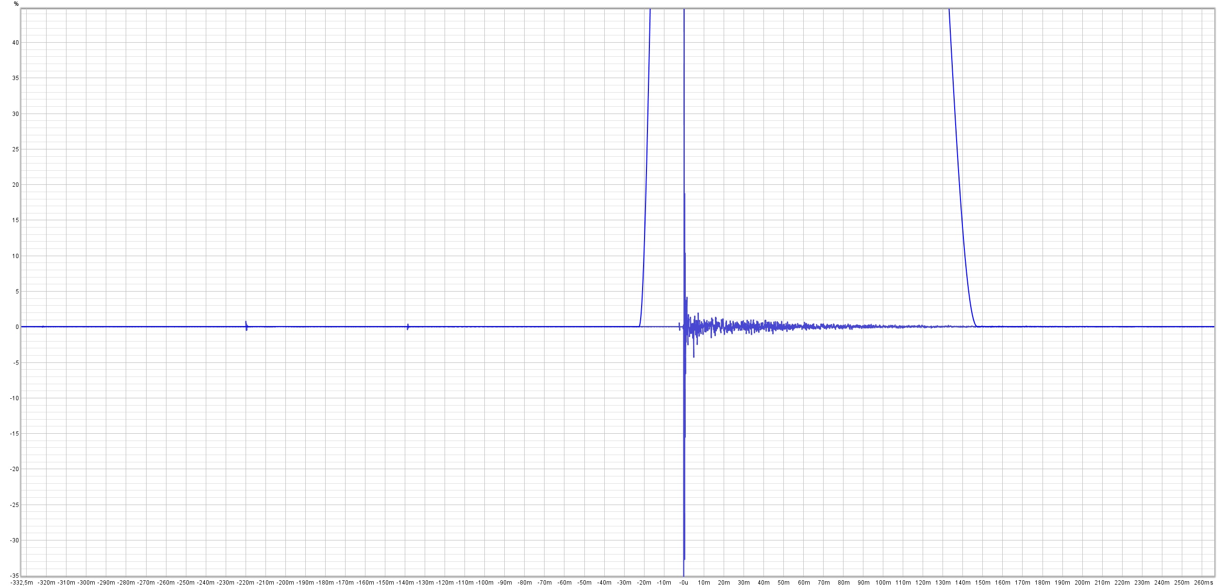

  • 25.05.2021, 07:37
    Zitat von kagu_shokunin Beitrag anzeigen
    Das Fenster, kann ich das hier setzen ?
    Anhang 60811
    Wenn du in der Impulsdarstellung mit der Maus herumfährst, erscheinen u.a. oben links ein "+" und ein "-" zum vertikalen Zoomen sowie ein kleines Pulldown-Menü, in dem bei dir vermutlich "dBFS" steht. Ändere das dort mal, so dass da wie bei mir im Screenshot im Anhang "%" steht.
    Lass dir außerdem nur den Impuls und das eingestellte Fenster darstellen. Dann sollte auch was zu erkennen sein.

    kagu_shokunin
    So, mal schnell nachgeschaut - beim umschalten auf %.t sieht es besser aus.
    Allerdings kann ich nicht wirklich einen 2.ten Huckel erkennen - so als ob gar keine Reflexion da wäre (oder sind es die linken kleinen Huckel ? Dachte die wären rechts zu suchen).

  • 25.05.2021, 17:19
    Die sind auch rechts - irgendwo im Programm müßtest Du einen "Schalter" haben um die Impulsantwort zu vergrößern*.
    Erste Reflexion müßte ganz grob geschätzt, bei Deinem alten Meßaufbau, irgendwo um 3ms rum liegen.
    * in Arta heißt der Schalter "Gain".

  • 25.05.2021, 19:36
    Für einen 2,7 Meter hohen Raum ist das Messfenster mit Sicherheit noch zu groß, wie auch schon in deinem anderen, eben eröffneten Thread angedeutet. Zudem wurden hier für die beiden Treiber unterschiedliche Messfenster gesetzt.
    Zum Abschätzen des Messfensters (Gate) kann ich diesen Rechner empfehlen.
