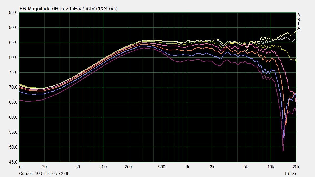

    Ich habe auch mal eine meiner Kisten nach Ludgers Methode untersucht - und Danke,
    das mir hier so schnell und kompetent unter die Arme gegriffen wurde.:rolleyes:
    Anhang 59268
    Im Bereich 600Hz bis 7Khz ist die imho CD - Messungen hier sind aber nur ein Zwischenstand:
    Anhang 59269
    Anhang 59270
    Bei 3Khz und im Bereich 1,3-2,1Khz sowie im SHT habe ich nachträglich mittels Hörplatzmessungen / Hörtests noch ein wenig eingegriffen.

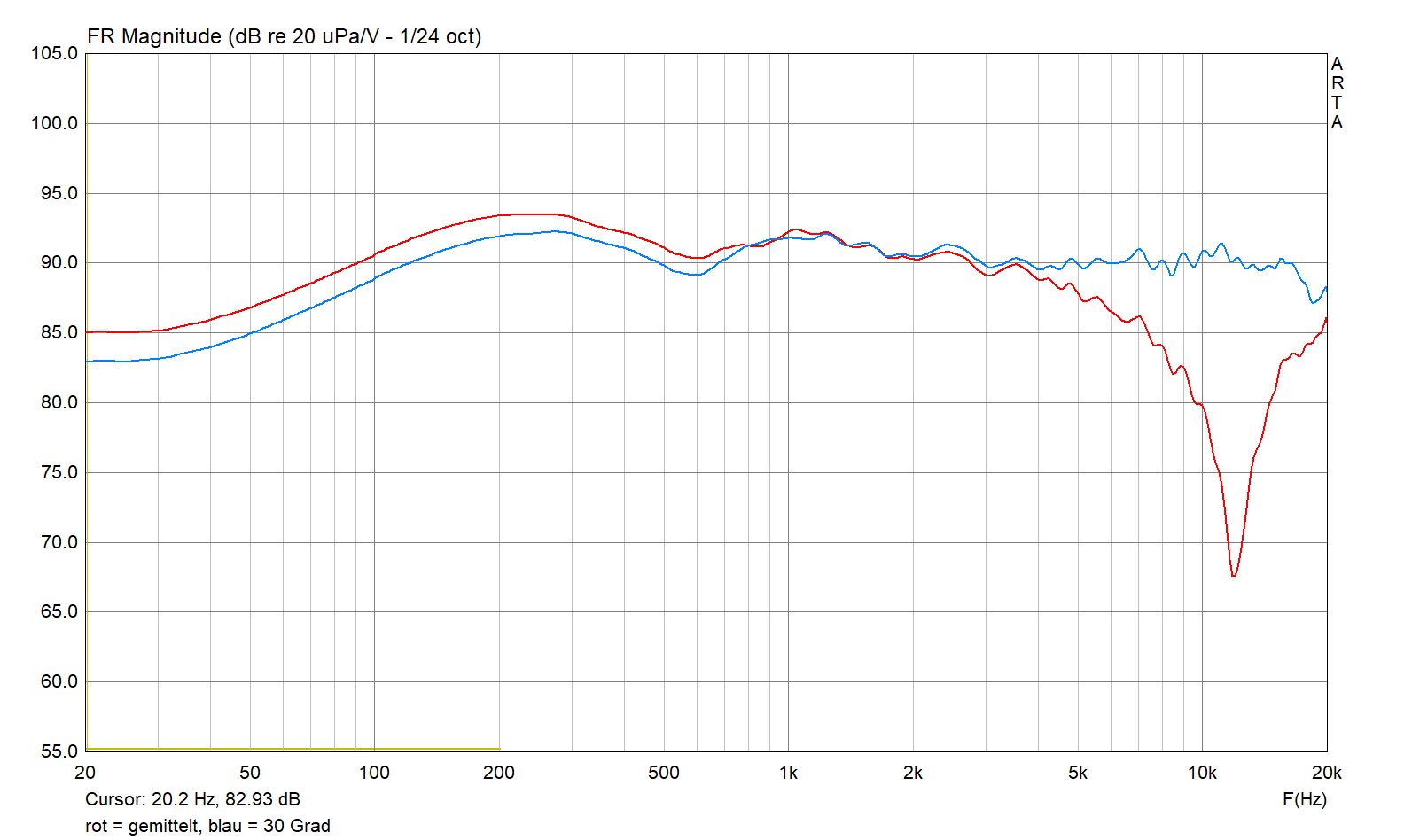

    Ich wollte gerade mal nachfragen, was denn jetzt überhaupt die Aussagekraft der gemittelten horizontalen Winkelmessungen überhaupt ist? Das sollte man ja durchaus mal klären, bevor man das als Maßstab für die Aussagekraft anderer Messungen heranzieht.
    Ich bin ja eh ein Verfechter des kompletten Spin-o-rama. Jemand anders verwies ja auch schon auf die eigentlich fällige unterschiedliche Gewichtung der einzelnen Winkel entsprechend einer Kugeloberfläche. Wir leben ja zum Glück in einer Zeit, in der man sowas nicht mal mehr selber in Excel hacken muss, es gibt ein hervorragend einfach zu bedienendes und zudem frei verfügbares Programm was das alles für uns macht.
    In den gemittelten Messungen stelle ich für mich persönlich am schnellsten fest, wo der Schuh noch drückt. Und wenn ich eine Über- alles Überhöhung im Mittelton wie bei der oben zu sehenden 3-Wege Box habe, verwerfe ich das ganze halt. Das lässt sich auch klanglich immer nachvollziehen. Nur hätte in dem Fall eben auch die 30Grad Messung gereicht ;-).
    Die Spin-O-Ramas sind nett anzusehen, aber mir ist das zu aufwendig, da alle Infos auch im Average sind. Aber das hält jeder anders, klar.

    Warum macht Timmermanns das so? Ich glaube mich zu erinnern irgendwann mal gesehen zu haben, dass er einen festen Messaufbau mit zwei Mikrofonen hat - eines auf Achse und eines unter 30° horizontal.
    Mein Fazit: 30° sind besser als der reine Achsfrequenzgang, aber seit die Simuprogramme viele bunte Winkel (und das, wie ich bei meinem aktuellen Projekt gemerkt habe, auch vertikal Sinn macht) können, gibt's Methoden mit mehr Aussagekraft.
    Interessanter Messaufbau von Timmermans, wenn das so ist. Er muss halt auch nichts umbauen so wie wir ;-).
    Aber klar, natürlich gibt’s bessere Methoden, gar keine Frage. Und beim Breitbänder scheint es auch zwingend nötig sein, die zu nutzen. Aber faszinierend ist das ganze schon...

  • 19.02.2021, 22:27
    spendormania
    Anhang 59268
    Irre, oder? :prost:

    So, habe nochmal gewühlt, als mir eingefallen ist, natürlich Koax- und Breitbanddaten gespeichert zu haben. :rolleyes:
    Zuerst Ugly Bob, zum Dynavox Battle gebastelt, mit FE87 und Dynavox 8-Zöller.
    https://abload.de/thumb/uglybob030909pkgn.png
    Und der Kii Three Klon mit dem kleinen Seas Koax:
    https://abload.de/thumb/kiiklon030909okke.png
    Beim FE87 mit der breiten Schallwand (30cm) funktioniert das noch halbwegs, beim Koax hingegen kommt man nur mit der 30 Grad Messung nicht zum Ziel.
    Es bleibt spannend, vielleicht habt Ihr ja auch noch Dateien.
    Ludger

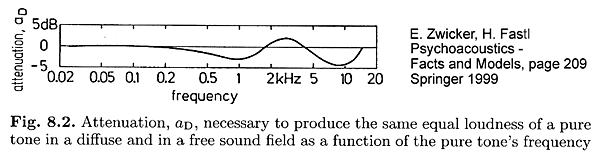

    Es gibt ja diese schicke Zwicker-Kurve, die Fosti früher gerne verlinkt hat, die praktisch angibt, wie das Gehör zwischen beidem frequenzabhängig gewichtet:
    Anhang 59272
    Man kann versuchen, das zu berücksichtigen. So eine richtige Meinung habe ich dazu immer noch nicht. Man muss natürlich auch noch die "Filterwirkung" des Raumes dazu nehmen. Ich denke, das ist das, was Bizarres Link beschreibt. Ich habe mich damit aber nicht sonderlich beschäftigt. Bisher reicht mir "empirisch". :o

    Ich muss aber auch gestehen, dass ich diese Kurve noch nicht zu 100% verstanden habe. Ist das der 0° Schalldruck der Quelle? Frequenzgang am Hörplatz?
  • 20.02.2021, 14:48
    Nach deepL "Dämpfung, die erforderlich ist, um die gleiche gleiche Lautstärke eines reinen Tons in einem diffusen und freien Schallfeld in Abhängigkeit von der Frequenz eines reinen Tons zu erzeugen"
    In Abhängigkeit von der Entfernung und der akustischen Umgebung scheint es vorteilhaft zu sein, im Bereich um 2kHz etwas Aufzuweiten.....MEG verfolgt von diesen Abhängigkeiten einen Weg abseits der "reinen" Constant Directivity.....Bug oder Feature......mir gefällt's fertig
    Die 901K ist für mich nach wie vor das Maß der Dinge......für zu Hause würde ich eine 921K wählen.
