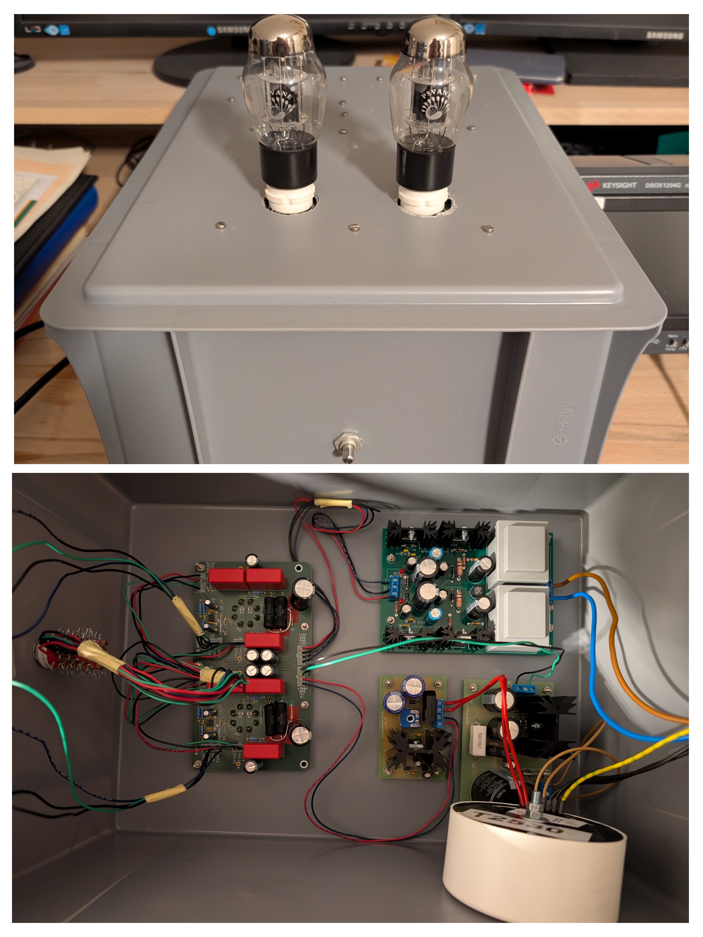

    Das Layout ist nun final und bestellt, die PCBs kommen in zwei Wochen. Das Modushop-Gehäuse (https://www.boomaudio.de/modushop-ga...ilber-eloxiert) hat wie immer eine excellente Qualität, für den Preis ist das unschlagbar.
    Super glücklich bin ich auch mit dem 12-stufigen und vierpoligen Drehschalter aus der Grayhill 71 Serie (https://www.mouser.de/ProductDetail/706-71B30-04B12S). Ich habe noch keinen anderen Drehschalter erlebt, der so satt einrastet. Da kommt Freude auf! :) Allerdings darf man sich von dem Foto nicht täuschen lassen, das sind nicht die üblichen 0207 Widerstände (6,5x2,5mm) sondern die deutlich kleineren 0204 (3,6x1,6mm) aus der Vishay MBA-Serie. Der Drehschalter ist also ziemlich klein und das Löten der Widerstände gleicht einem Doktor-Bibber-Spiel.

    Die PCBs sind nun auch angekommen und bestückt. Leider ist mir beim Routing ein Fehler unterlaufen, ich hatte vergessen zwei Netzen die Netzklasse mit hohem Isolationsabstand zuzuweisen. 0,2mm Abstand zu den internen Ground-Flächen sind bei 300V wohl ein bisschen wenig, also habe ich die beiden kurzerhand freifliegend verdrahtet. Am Stufenschalter sind nun auch die Kabel angelötet (das war noch schlimmer als die Widerstände) und am Wochenende kommt die Erstinbetriebnahme mit Funktionsgenerator und Oszilloskop :)

    Die Inbetriebnahme erfolgte spektakulär unspektakulär. Zuerst wurden die OPVs ohne Röhre erfolgreich getestet. Dann wurden Heiz- und Anodenspannung angeschlossen und wieder der Hauptschalter (in Form einer schaltbaren Steckerleiste) betätigt. Ich war sehr erleichtert, also nichts anfing sich in Rauch aufzulösen und die Heizungen langsam anfingen zu glimmen.

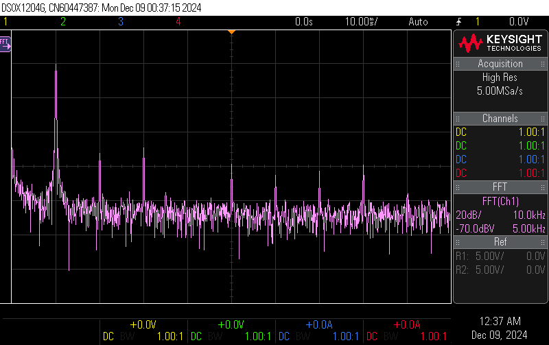

    Ein erster Test mit 1kHz Sinus bei -10dBv verhielt sich genau wie erwartet. Die 1kHz blieben unabhängig von der Einstellung bei -10dBv während der K1 schrittweise bis 5% zunahm. Bei 0,05% sieht man keinen nennenswerten Unterschied zu einer direkten Messung am Funktionsgenerator.
    0,05%:
    Anhang 76312
    0,5%:
    Anhang 76311
    5%:
    Anhang 76310

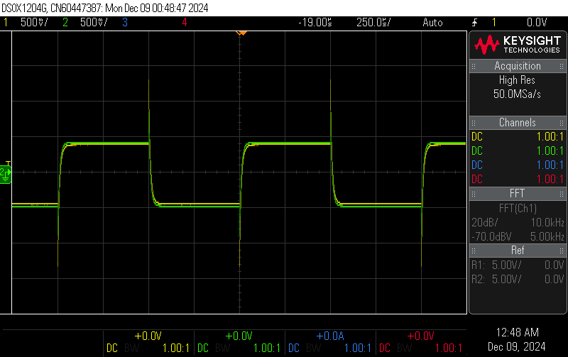

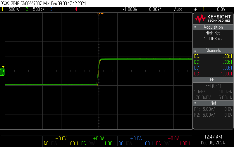

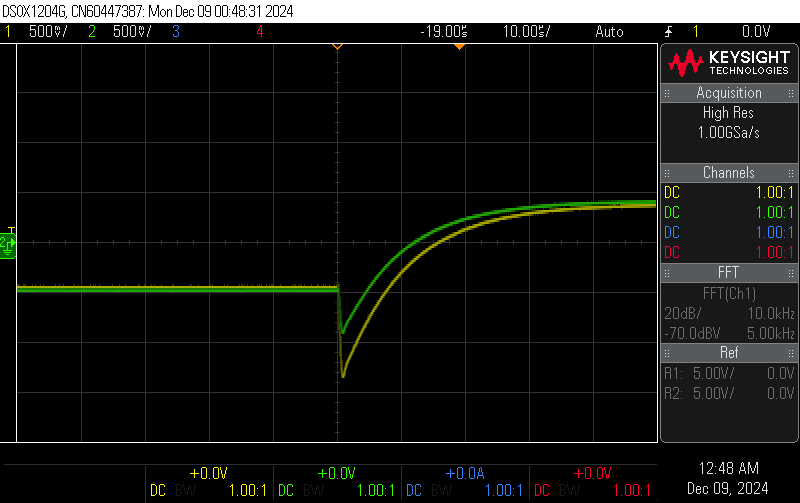

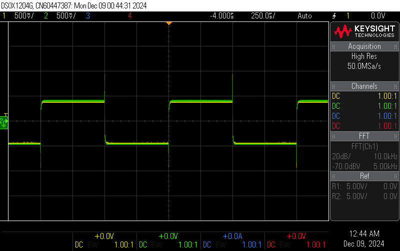

    Danach kam der Zeitbereich mit 1kHz Rechteck unter die Lupe. Direkt durch die OPA sieht das sehr gut aus. Wenn die Röhre mit von der Partie ist (0,05% und 5%), gibt es einen üblen Unterschwinger, sprich wenn das Signal eigentlich nach oben gehen soll, geht es erstmal steil abwärts. Das wird vermutlich daran liegen, dass über die Kabel zum Drehknopf das invertierte und verstärkte Ausgangssignal vom ersten OPV in den hochohmig angeschlossenen Eingang des zweiten OPVs einkoppelt. Das wird dadurch verschlimmert, dass die Kabel im Versuchsaufbau sehr lang sind und parallel liegen und die OPVs aktuell keine Bandbreitenbegrenzung besitzen. Ein 10-30pF messender Kondensator über dem 120kOhm Rückkopplungswiderstand des ersten OPVs sollte dem ganzen Abhilfe leisten.
    OPV:
    Anhang 76309Anhang 76308
    0,05%
    Anhang 76316Anhang 76315
    5%:
    Anhang 76314Anhang 76313

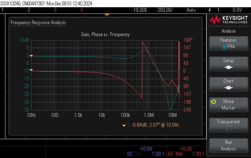

    Was dabei auch auffällt, ist dass ein Rechtecktest mit nicht bandbreitenreduziertem Eingangssignal sehr fehlleitend sein kann, denn die Frequenzgänge sehen gar nicht so schlecht aus wie man anhand des Rechtecks vermuten könnte.
    OPV:
    Anhang 76321
    0,05%:
    Anhang 76320
    5%:
    Anhang 76319

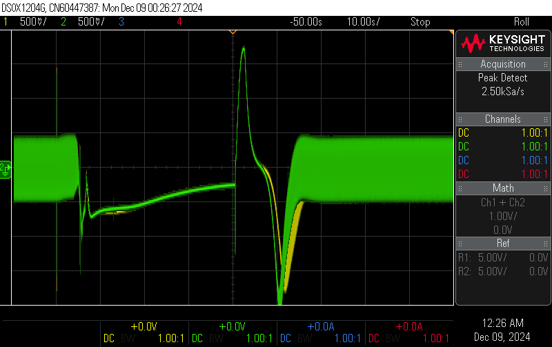

    Im letzten Test habe ich die Ausgangsspannung während dem Aus- und Einschalten mit der 0,5% Einstellung beobachtet. Die Schaltung braucht definitiv ein Ausgangsrelais mit Einschaltverzögerung.
    Anhang 76317

    Ich muss mich geschlagen geben, es gibt ein zu großes Übersprechen zwischen Gitter und Anode wie auch zwischen den beiden Kanälen. Aufgrund der 40dB Unterschied ist das trotz mittlerweile geschirmter Kabel auch kein Wunder, plus dass die Kabel super bescheiden an den Drehschalter zu fummeln sind und die Kapazitäten der Kabel messbare Tiefpässe ergeben. Dementsprechend wird es nun einmal direkt durch die OPVs und nur 7 Stufen (0,05%, 0,1%, 0,2%, 0,5%, 1%, 2%, 5%) mit Relays auf der Platine.

  • 19.12.2024, 05:14
    saddevil
    Warum keine Analogschalter wie den NJU7301M oder ähnliches..
    Und immer einen Widerstand als Basis aktiv lassen.. die anden dazu/wegeschalten
    Durch das delay des Relais kann's passieren das dein Signal mal offen floatet oder aktiv ist...
    Das knallt im audio dann ganz schön

    Das Problem mit der Hochohmigkeit liegt nicht in R7, der ist ja direkt auf der Platine und dementsprechend unproblematisch. Im aktuellen Aufbau ist alles was zu den Spannungsteilern geht fliegend verdrahtet und die Widerstände der Spannungsteiler liegen am Drehschalter ungeschirmt sehr nah beieinander. Vor allem in der 0,05%-Stellung (entspricht K2 und K10 angezogen im letzten Schaltplan) gibt das Probleme, denn der Ausgang des ersten OPVs gibt immer brav seine 11 Vpp aus, während zum Gitter nur 110mV zurück gehen und der Spannungsteiler an der Anode in seiner hochohmigsten Stellung ist.
