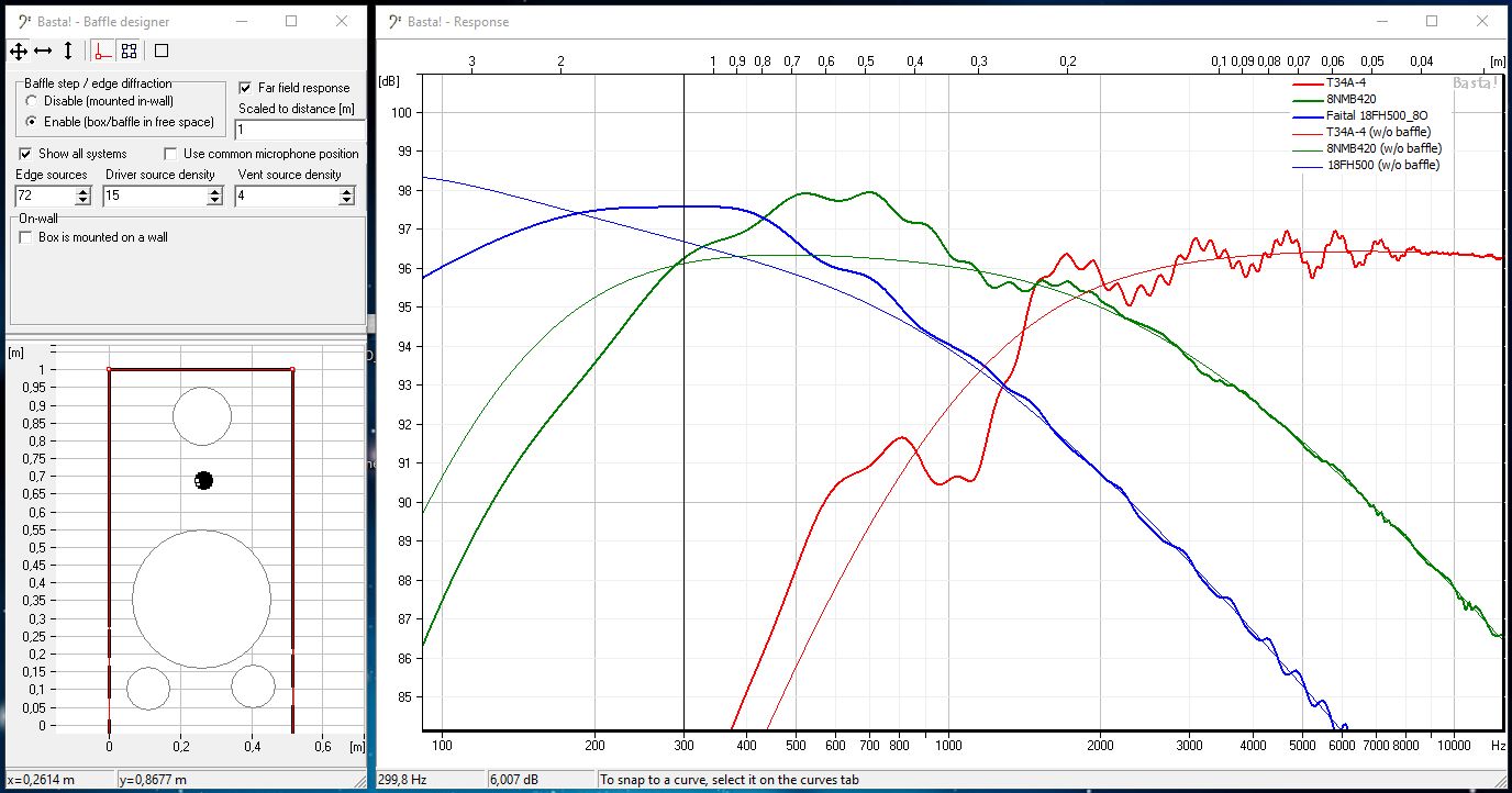

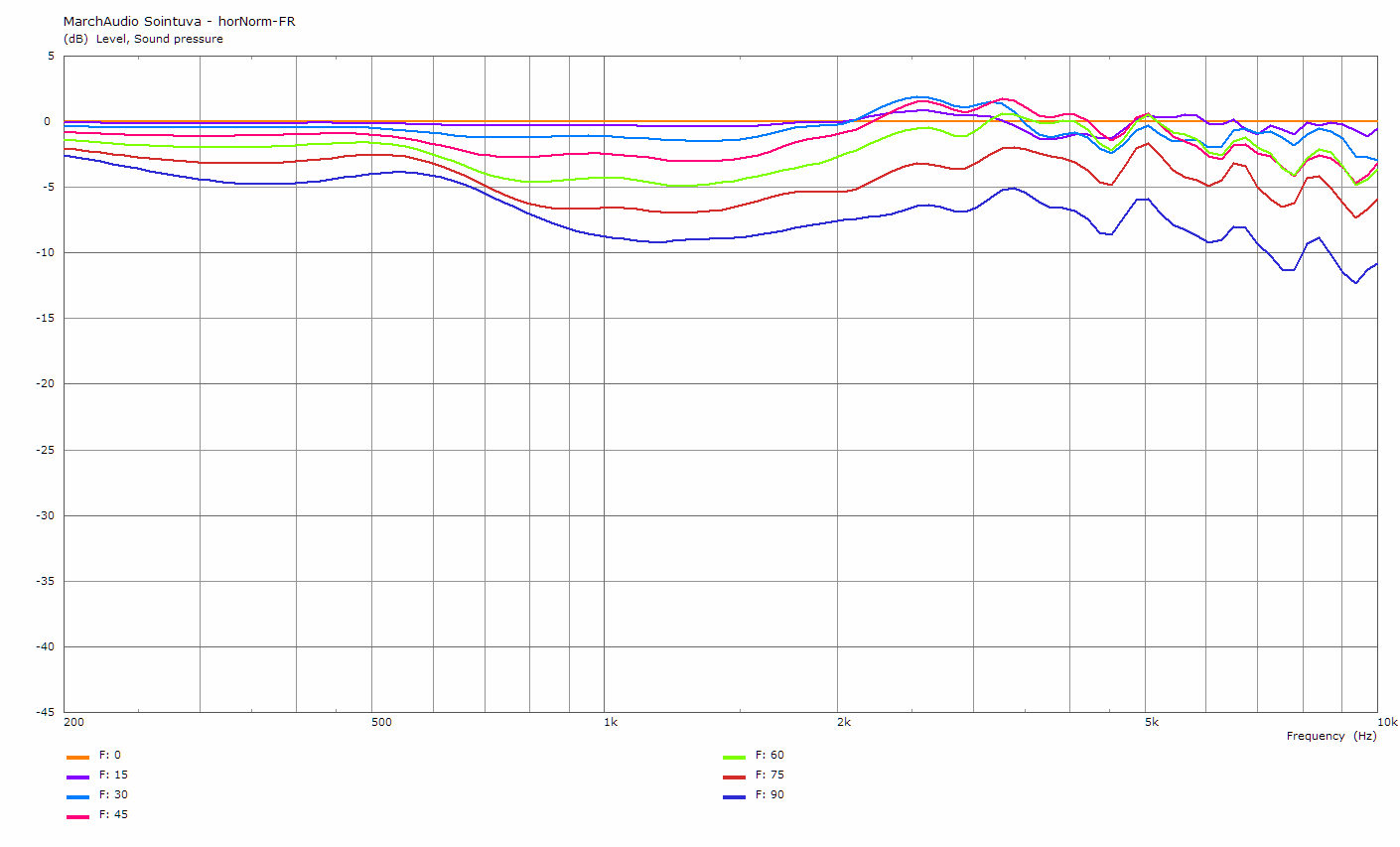

    Sehr spanned, wie simulierst du? Akabak/BEM?
    Was war das Problem bei der Kombination mit dem 6,5"er und 1,5kHz-Trennung - da sollte der 6,5er eigentlich in der Praxis kaum bündeln...
    (Okay, in der Theorie liegt ka=1 eines 6,5"ers schon bei ca. 800Hz... macht sich das schon bemerkbar?)
    Nutze noch ABEC zum simulieren; die neue Version heißt wieder AKABAK (bekomme dort aber meine Skripten nicht zum laufen).
    Die Herausforderungen die der 34mm Bliesma stellt, kannst du im AB-Wave thread nachlesen. Aber wenn man bereit ist sich auf Kompromisse einzulassen fällt es leichter;)
    Eine breite Schallwand und asymmetrische Anordnung, wie von dir geplant, sollte die Sache ebenfalls erleichtern.
    Das es mit einem 6.5'' Woofer und normaler schmaler Schallwand nicht perfekt klappt zeigt diese Simulation. Glaube ich habe dort mit LR2@1.5kHz getrennt.
    Anhang 57615 Anhang 57616
    Das zugehörige kommerzielle Projekt findest du im ASR-Forum.
    Gruß Armin

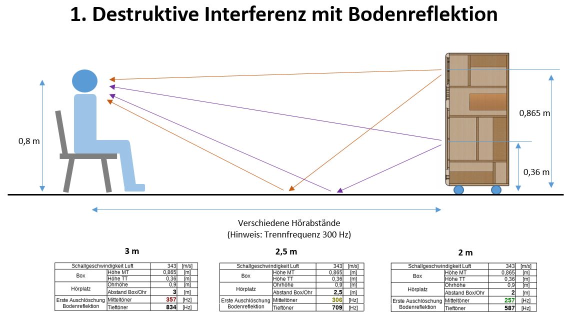

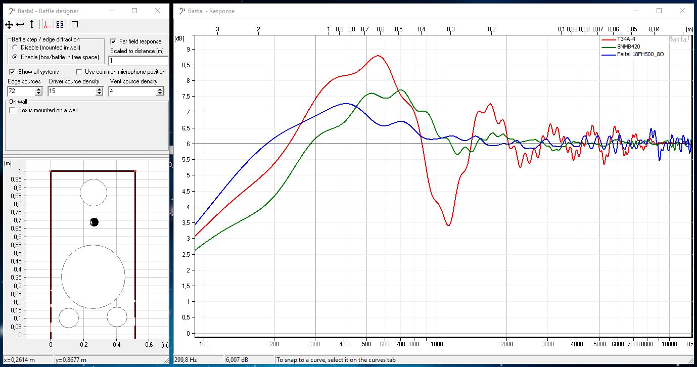

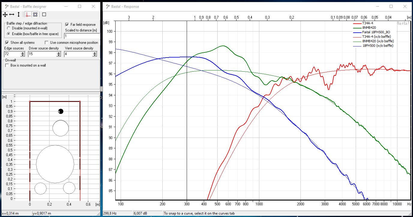

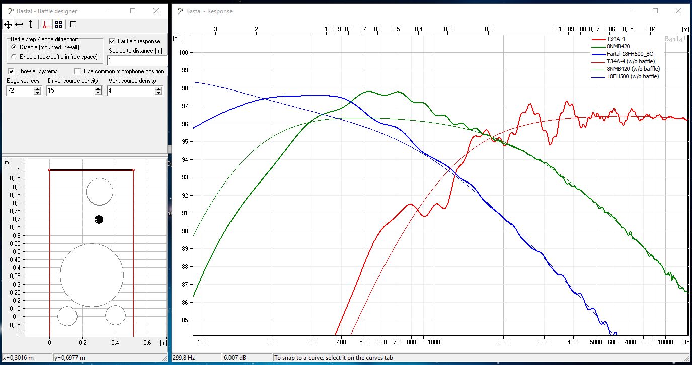

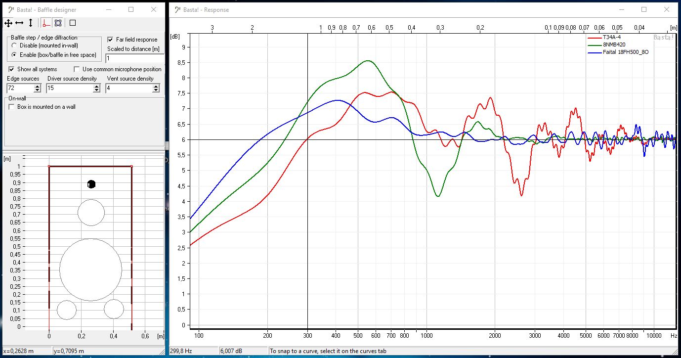

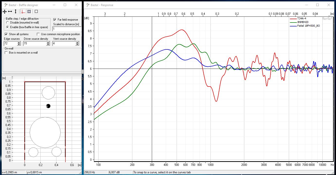

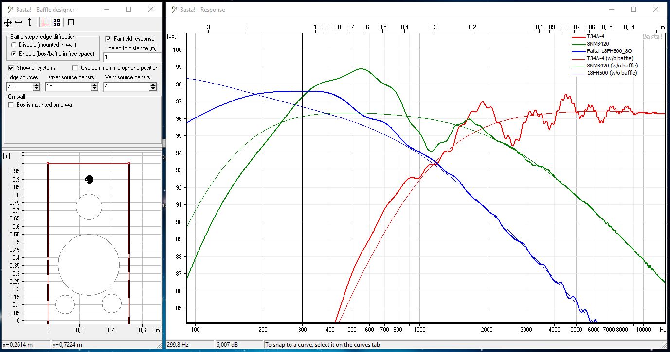

    Hi Armin,
    ich habe mir beide Threads durchgelesen - das ist schon ein sehr mächtiges Tool und du hast dich da wohl ziemlich tief reingefuchst... :thumbup:
    Könntest du ganz grob abschätzen wie lange man benötigt um sich einzuarbeiten, bis die Simulation BEM+LEM einer 3-Weg-BR-Box mit Gehäuse inkl. Treibermodellen und Filterung einigermaßen lauffähig ist?
    (Setze mal einen fortgeschrittenen technischen Hintergund und mittelmäßige Frustationstoleranz voraus...:rolleyes:) Herzlichen Dank! :)

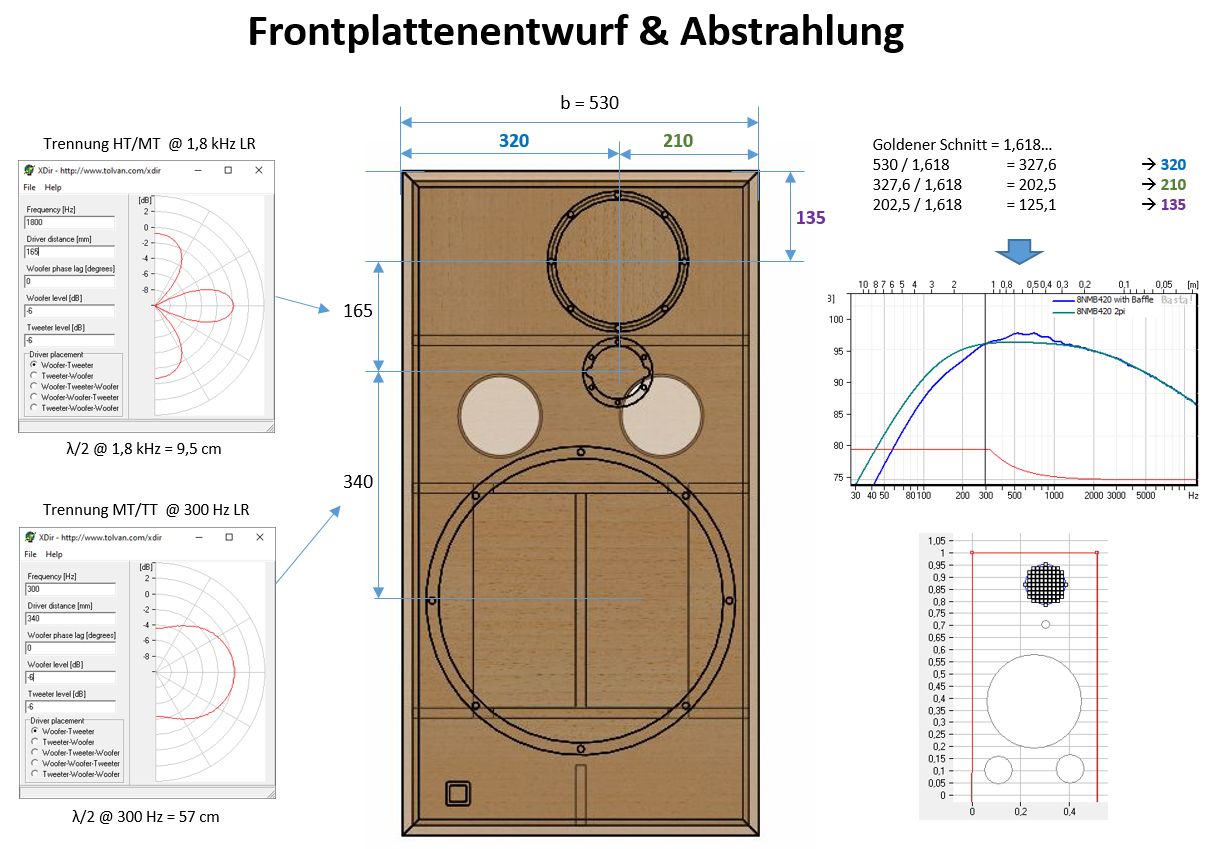

    Aktuell schaue ich mir den Einfluss der Schallwand und Membrangröße noch ganz "klassisch" an:
    Treiberanordnung 1: HT über MT, mittig ausgerichtet
    Anhang 57640
    Anhang 57641
    Treiberanordnung 2: HT über MT, seitlich versetzt ausgerichtet
    Anhang 57642
    Anhang 57643
    Treiberanordnung 3: MT über HT, mittig ausgerichtet
    Anhang 57644
    Anhang 57645
    Treiberanordnung 4: MT über HT, seitlich versetzt ausgerichtet
    Anhang 57646
    Anhang 57647
    Die Simulation mache ich nicht zum ersten mal; meine aktuellen Boxen haben aufgrund der grundsätzlichen Ergebnisse "Anordnung 4".
    (Interpretationshilfe: Pauschal kann man sagen dass die Treiber in der Box bei Überhöhungen stärker bündeln, und bei Einbrüchen strahlen sie breiter ab...)
    Spricht irgendwas gegen diese Anordnung Nr. 4 was ich nicht sehe? :confused: (geplante Trennfrequenzen ca. 300Hz / 1,8 kHz)
    Peter

    Moin Peter,

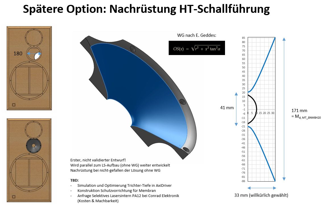

    die Kombination des Bliesma mit dem 8NMB420 macht mir etwas Sorgen bez. des Abstrahlverhaltens.
    Zumindest würde ich mir die Option eines Waveguides offenhalten indem ich das Gehäuse entsprechend konstruiere.
    Der bereits verlinkte Waveguide funktioniert ja anscheinend ziemlich gut, dürfte nur sehr schwierig dran zu kommen sein.
    Gab es eigentlich schon den Versuch einer Kombination mit dem WG-300?
    Hi Jesse,
    die Idee macht Sinn, danke! Ich werde es vorhalten.

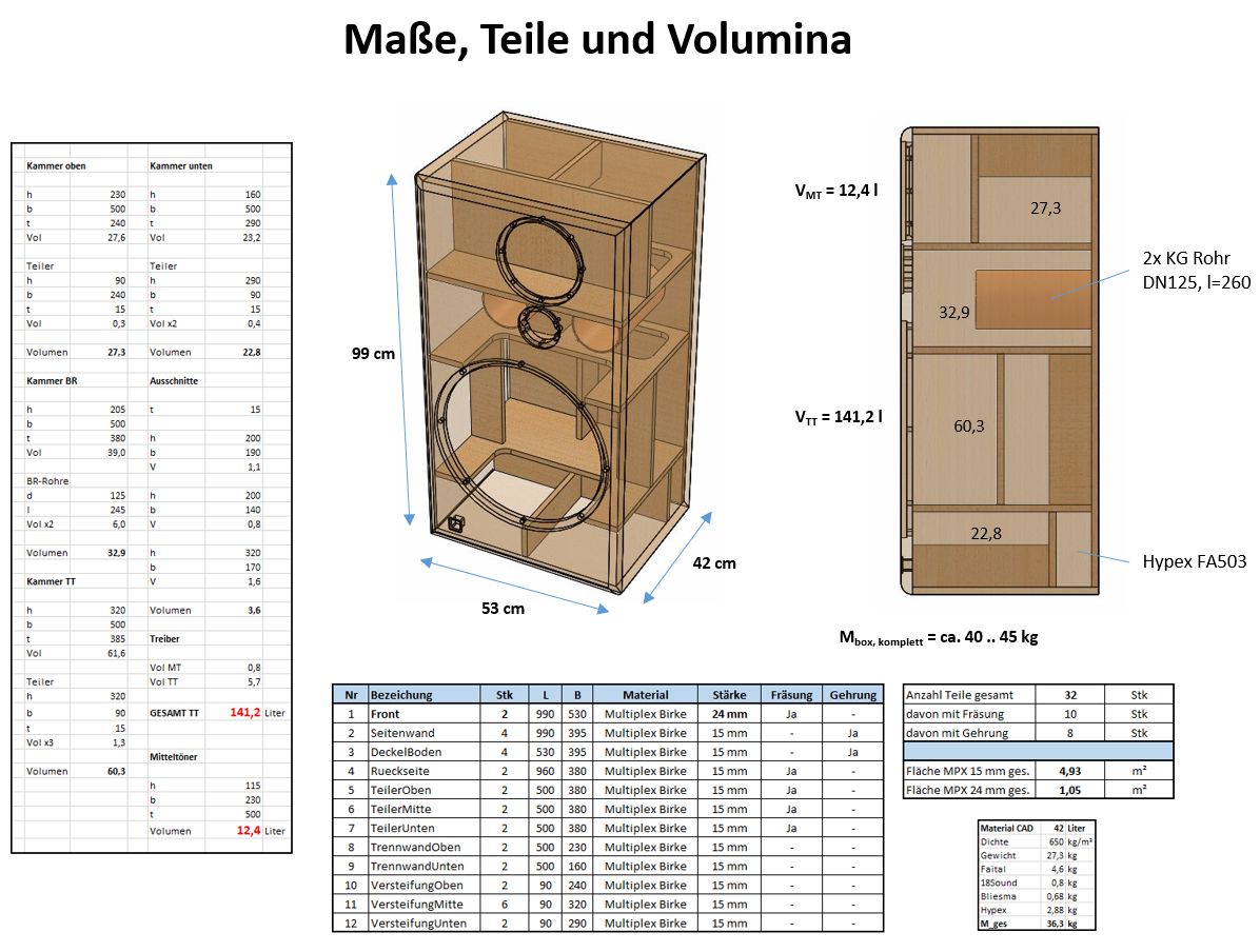

    Aktueller Stand:
    Anhang 58273
    Anhang 58274
    Anhang 58275
    Anhang 58276
    Anhang 58277
    Peter

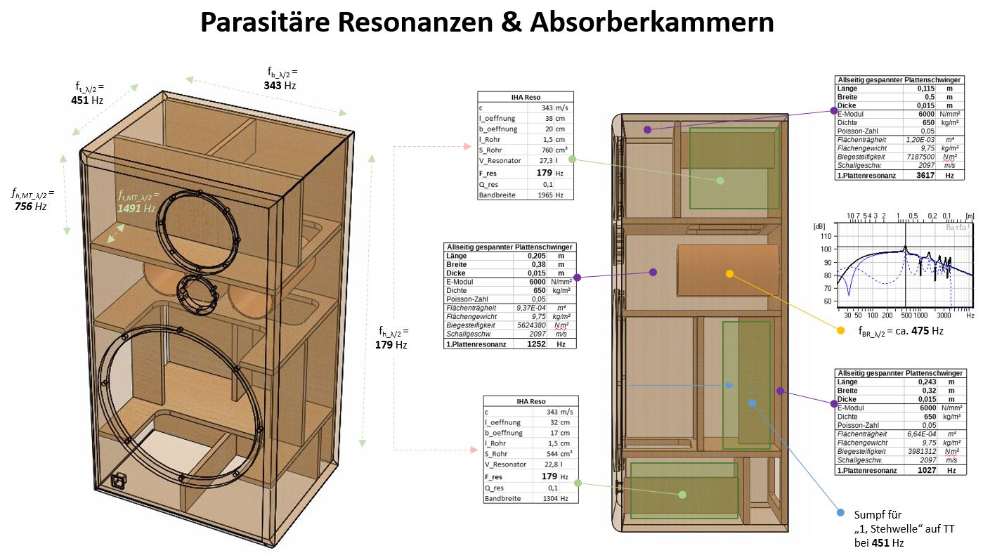

    dem Hochtöner würde ich sicherheitshalber ebenfalls eine eigene Kammer gönnen.

    Lauscher
    Hallo Peter,
    respekt :)
    Das ist ja perfekt geplant und dokumentiert.
    und ein Männerlautsprecher :prost:
    viel Spaß
    Jens
  • 11.01.2021, 12:42
    mit der Planung des Gehäuses hast du dir wirklich viel Mühe gegeben. :ok:
    Eine Sache fiel mir noch auf: Die Kammer des Mitteltöners führe ich sehr gerne als dreiseitiges Prisma aus, denn damit hat sich eine der Stehwellen (i.d.R. die tiefste) direkt erledigt.
    Der Lautsprecher hat das Potenzial großartig zu werden.

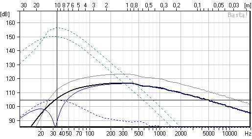

    mmh, mal kalkulieren:
    1. Der maxpegel IN der Box kann lt. Simu bei Vollaussteuerung bis zu 156 dB erreichen, auf seiner (tieffrequenten) BR-Resonanz @ ca. 33Hz:
    Anhang 58287
    2. Sind umgerechnet ca. 1250 Pascal = N/m^2:
    Anhang 58288
    3. Basta zeigt den Effektivwert an, für den Druck-Spitzenwert daher "mal Wurzel Zwo" = 1780 N/m^2
    4. "Kolbenfläche" des HTs = Schallwandausschnitt --> ( 80 mm )^2 * pi / 4 = ca. 5e-3 m^2
    5. Kraft auf den Hochtöner bei Tieftöner-Maximalpegel: F = P*A = ca 9N Peak @33Hz. Immerhin fast "ein Kilogramm"
    Der HT hat ne 6mm Alu-Frontplatte und bekommt 6Skt. M4 Maschinengewindeschrauben in Rampa-SKD-Einschraubmuffen.
    Das löst sich nix, und er wird nicht anders Schwingen als es die gesamte Frontplatte eh tut.
    Ein eigenes Gehäuse für den HT wäre nötig, wenn man ihn Schwingend/Entkoppelt aufhängen wollen würde um den Eintrag von Schwingungen ins Gehäuse zu reduzieren.
    Macht beim HT aber wenig Sinn, bei den Auslenkungen und der abzustützenden Membranmasse hat man de kaum Energieeintrag (beim Mitteltöner sieht das schon wieder anders aus...)
    BTW: Bei besagten 156 dB max beträgt die Peak-Kraft (annähernd gleichmäßig-Flächig) auf die Gehäuserückwand (80x50 cm) ca. 700 N, also "ca. 70kg". Das ist fast so als würde ich mit 33 Hz drauf rumhüpfen... :eek::D
    Muss mal die Durchbiegung berechnen...:rolleyes:
    Peter
    P.S.: Gerade nochmal die Kraft bei Maxpegel (125dB im Gehäuse) @300Hz (Trennfrequenz TT) auf die HT-Rückseite gerechnet; 0,18N --> entspricht ungefähr "Rumwackeln mit dem Finger..."
