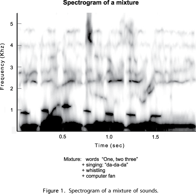

    Unser Gehör arbeitet offenbar mit einer sehr feinauflösenderen Analysetechnik.
    Man betrachte doch nur mal ein Musikstück mit z. B. 6 Schallquellen (Klavier, Bass, Violine, Schlagzeug, Sänger und Posaune) das in einem mittleren Raum mit zwei Mikrofonen aufgenommen wurde (oder bei dem man selbst mit seinen Ohren dabei ist).
    Das heisst, das Aufnahmesignal (oder das Ohrsignal, wenn man live hört) setzt sich als Summe zusammen aus dem Signalverlauf dieser 6 Schallquellen und deren jeweiligen vielen Reflexionen im Aufnahmeraum. Die Reflexionen jeder einzelnen Schallquelle sind mit Sicherheit sehr viel leiser als das Direktsignal der Schallquellen - trotzdem ist das Gehör problemlos in der Lage jede dieser Schallquellen für sich zu separieren und auch noch deren Reflexionen (vielleicht nicht für jede Schallquelle, aber mit Sicherheit als gesamter Reflexionseindruck für den Raumeindruck.. siehe Blauert und Linkwitz). Nach dieser Separation setzt es dann mit der jeweiligen Lokalisationsinformation für jede Schallquelle die "Bühnendarstellung" zusammen und das wahrscheinlich mit Berücksichtigung des von den separierten Reflexionsanteilen gebildeten Rauminformation (des Aufnahmeraumes).
    D. h. aber auch, daß in Bezug auf das Aufnahmesignal bereits kleinste Veränderungen wahrscheinlich zu deutlichen Veränderungen der Bühnendarstellung führen können... also in dieser Größenordnung (zeitlich und pegelmäßig) gilt es Unterschiede im Signalverlauf zu messen.

    P.S: Mit der These der Separation der Instrumente fang ich gar nicht erst an.....Fourier und Laplace waren ja noch nie Deine Freunde.
    Was hat Fourier und Laplace mit der Separation der im Signal enthaltenen Schallquellen zu tun??? Kann man sicherlich auch damit erläutern, macht es aber nicht verständlicher.
    Das sähe dann z. B. so aus:
    Anhang 52246. Anhang 52247
    Grüße Joachim

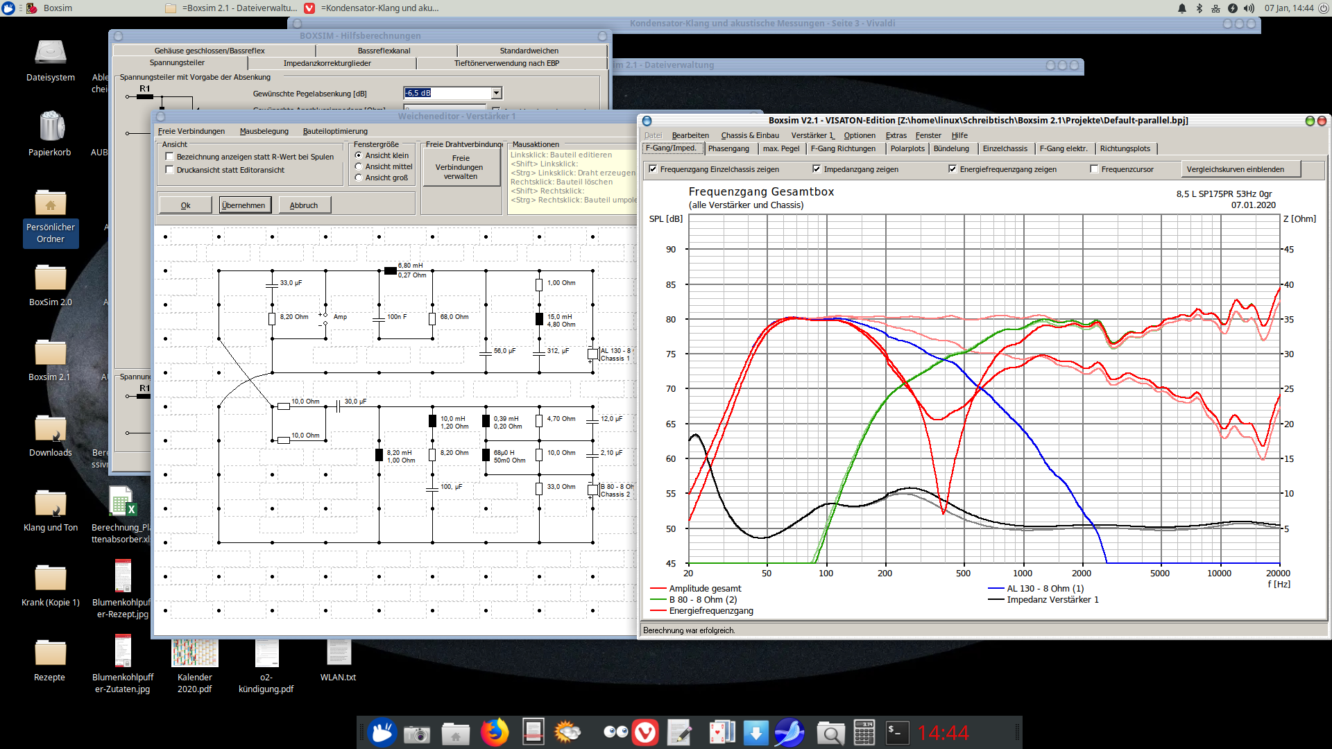

    @wilbur11: ist nicht immer klar - wenn ich schreibe, "anderer Spannungsteiler, gleiche Filterfunktion", dann meine ich nicht PI-mal-daumen, sondern das sind dann wirklich nahezu deckungsgleiche Filterfunktionen. Auch im Stopband, auch in der Phase. Die Werte für Kondensatoren und Spulen ändern sich dann auch. Ist nicht immer mit glatten E-Reihenwerten realisierbar, aber es geht.---
    Es mag gehen, aber nicht zu 100% deckungsgleich....
    Ein kleines FAST
    Anhang 52259
    den Spannungsteiler etwas hochohmigeer ausgelegt:
    Anhang 52262
    Die Unterschiede sind schon deutlich, sowohl was die Phase anbelangt, als auch was den Hochtonbereich betrifft.
    Jetzt kann man ja noch mit Nano-µ und Micro-Ohm versuchen, die Flanke komplett anzugleichen, aber dann übertrifft der Aufwand eh den Nutzen....

    Über 100% oder welchen Betrag auch immer brauchen wir uns nicht streiten. Ich habe das Maneuver häufig genug durchexerziert.
    Zu Boxsimzeiten habe ich mir dieses Gefrickel auch meist erspart. Das verwenden von VituixCAD ändert die Perspektive ;).
  • 07.01.2020, 16:54
    wilbur11
    Genau. Man lernt, das Boxsim und Visaton-Chassis gemessen von Visaton einfacher und genauer ist, seit Boxsim 2.x....

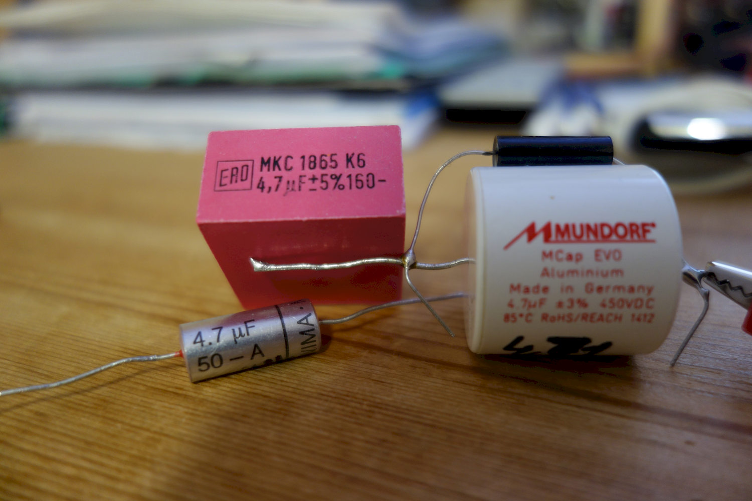

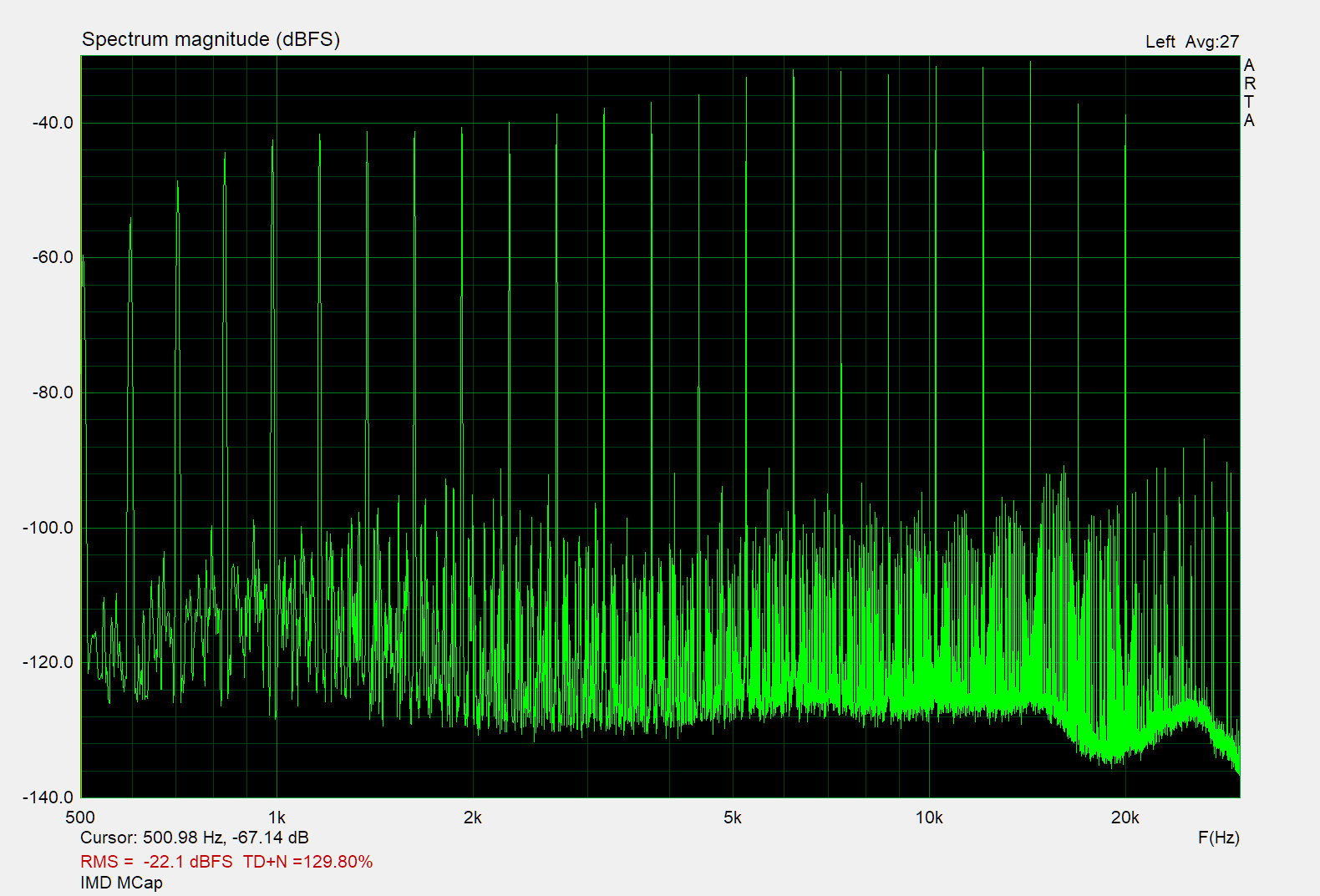

  • 08.01.2020, 23:38
    ctrl
    Liste der Anhänge anzeigen (Anzahl: 18)

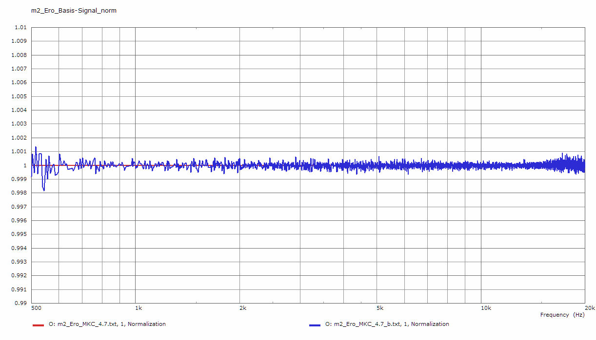

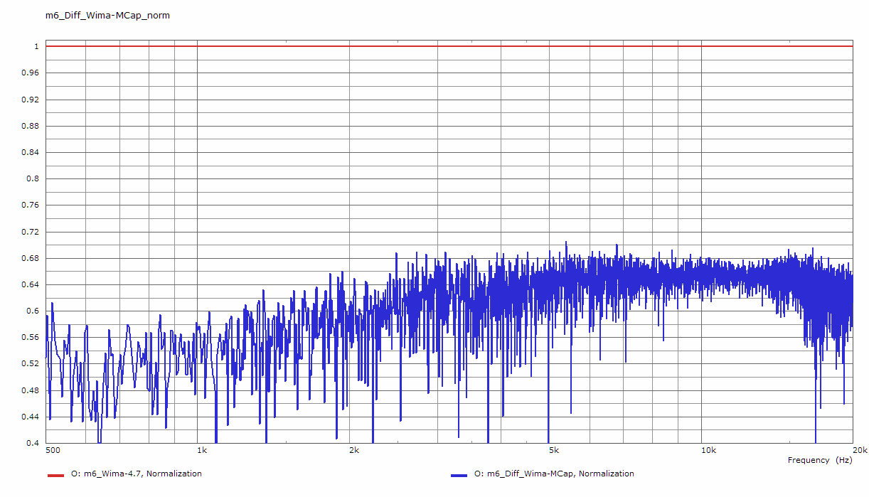

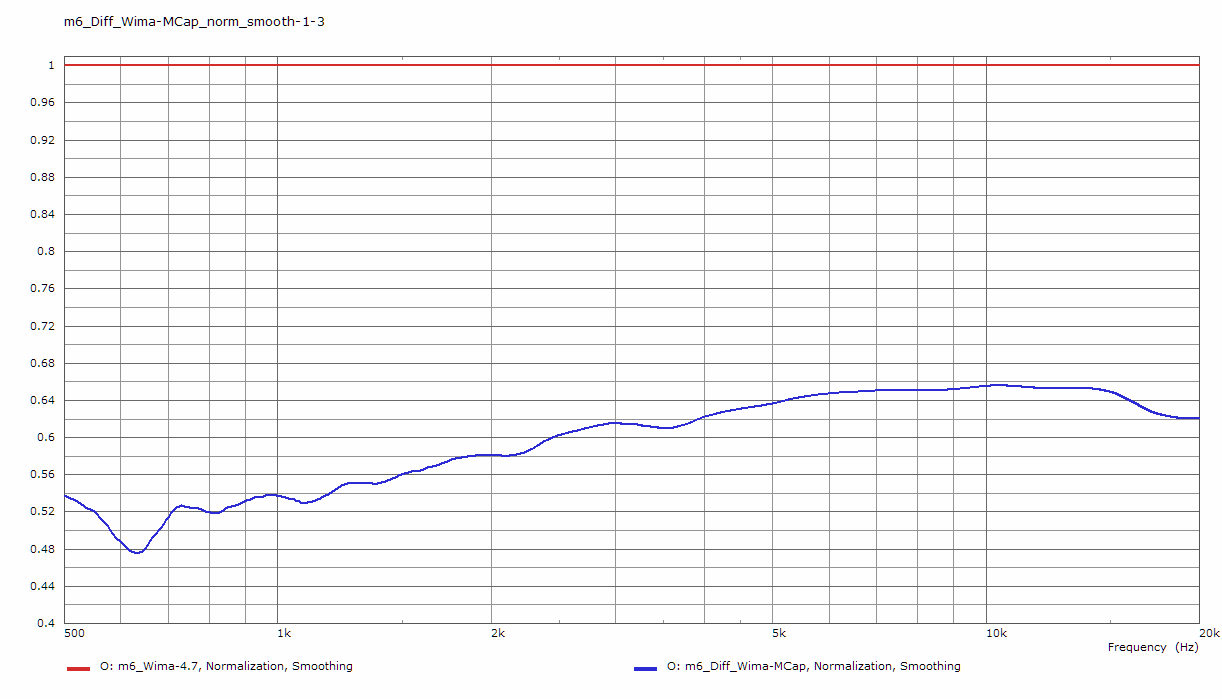

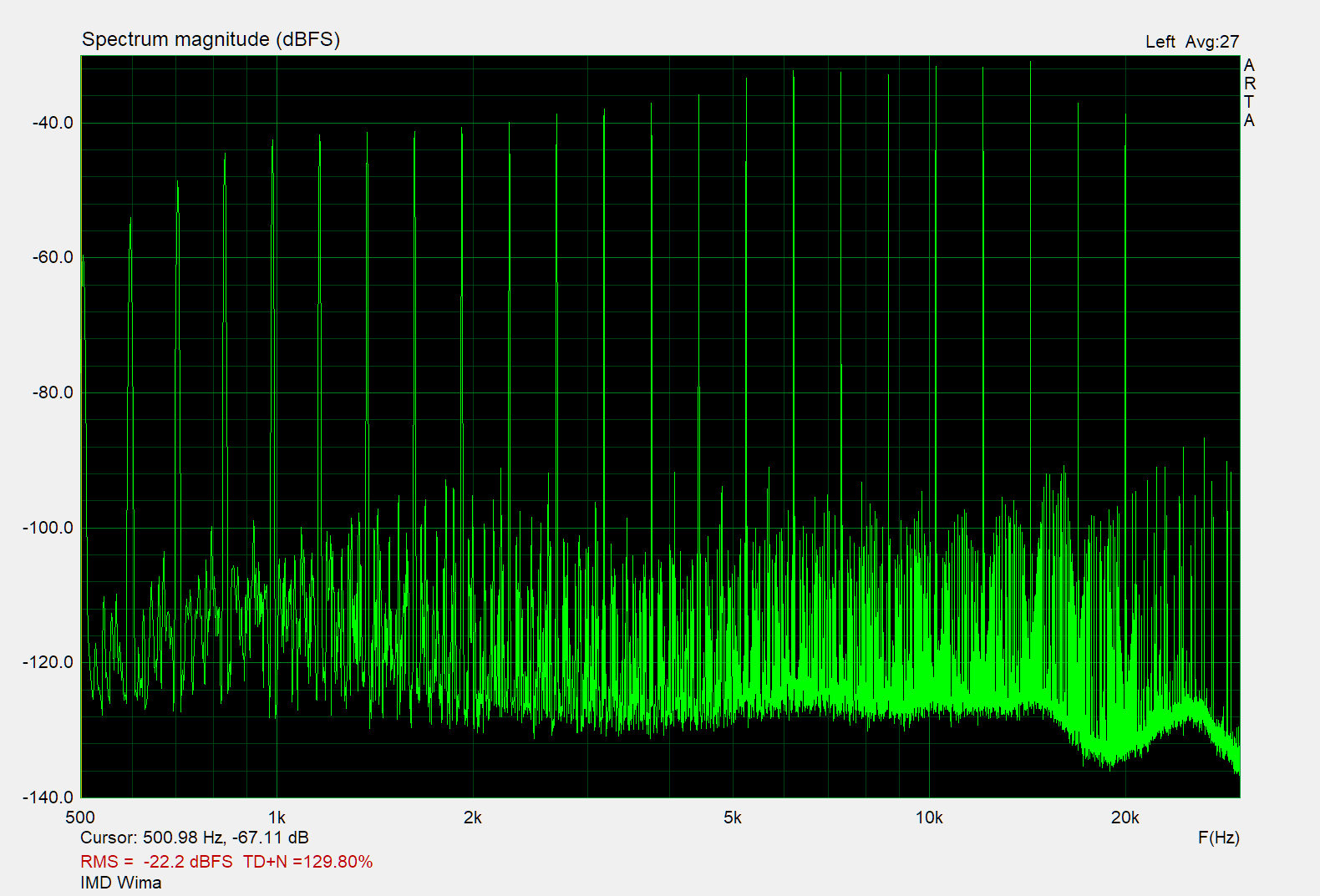

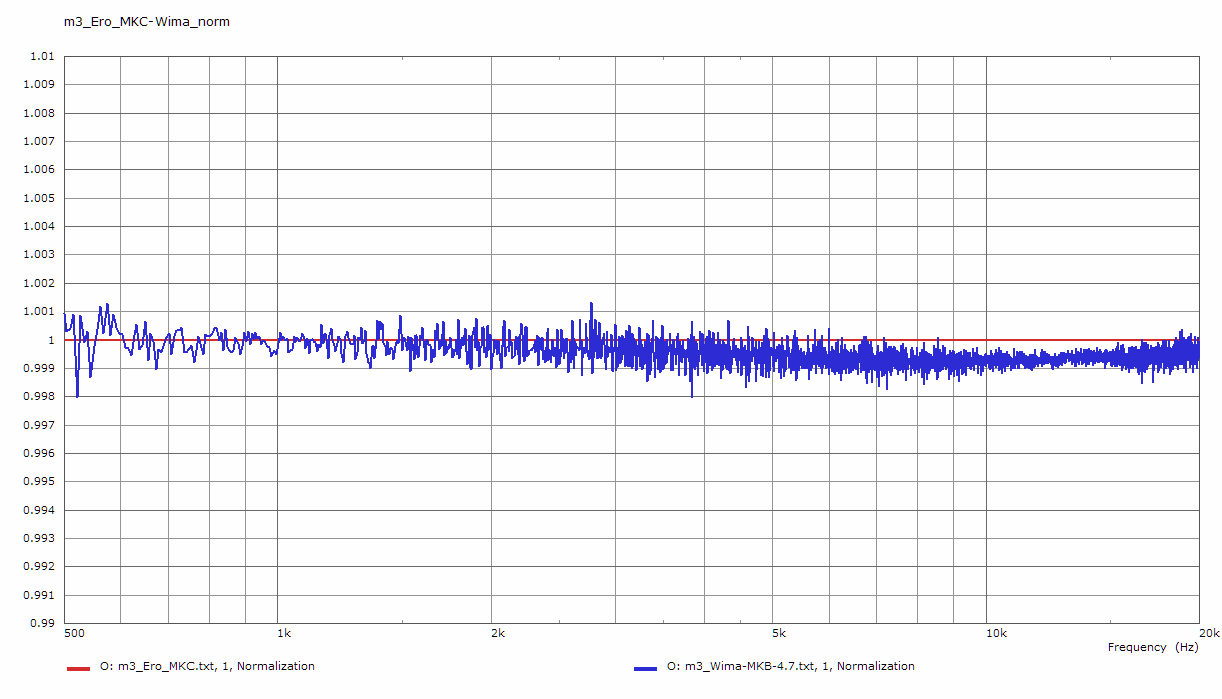

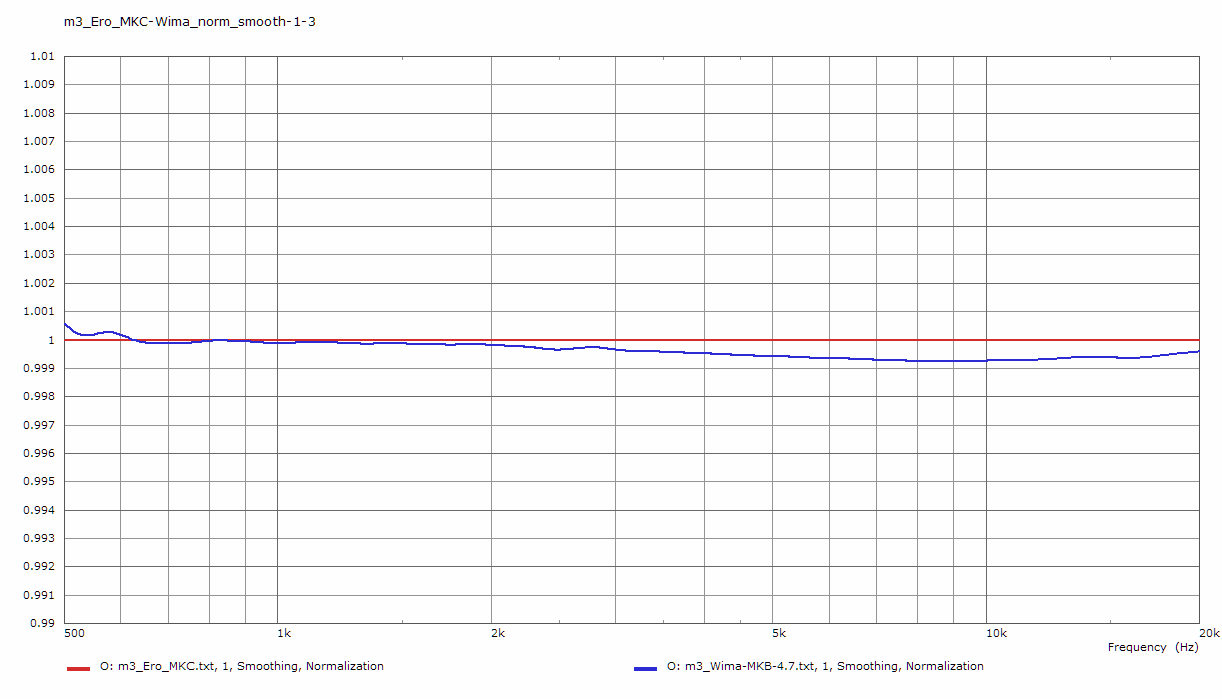

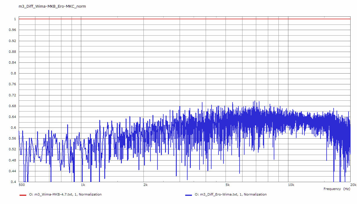

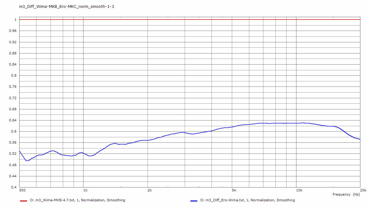

    es gibt eine kleine Ergänzung zu meinem Eingangspost und Post#6 bzgl. der "Null-Test" Resultate.
    Habe mein Messverfahren ein wenig optimiert und bin mit dem Mic näher an den Hochtöner um Umgebungsgeräusche zu minimieren (dieses "Rauschen" bleibt bei der "invertierten Summierung" stehen) und habe penibel darauf geachtet am Mic-Pre nicht zu übersteuern.
    Betrachtet wurden wieder:
    • Mundorf MCap Evo 450V (Polypropylen Kondensatorfilm, neuwertig) - 4,741µF
    • Wima MKB 50V (Polycarbonat Kondensatorfilm, hohes Alter) - 4,728µF
    • Ero MKC 160V (Polycarbonat Kondensatorfilm, hohes Alter) - 4,728µF
    Die Wima und Ero Kondensatoren messen sich identisch, der MCap weicht rund ein Zehntel µF (0,3%) ab.
    Anhang 52297
    Wie schon im Eingangspost gezeigt, weichen die Kondensatoren in ihren Ersatzschaltbild-Parametern voneinander ab.
    Anhang 52288 Anhang 52286 Anhang 52287
    D.h. die folgenden gemessenen Unterschiede zeigen keinen Kondensator-Klang, sondern vielmehr den akustisch messbaren Unterschied der abweichenden Ersatzschaltbild-Parameter der untersuchten Kondensatoren.
    Aber es macht klar, dass sich "echter Kondensator-Klang" (= gleiches Ersatzschaltbild, aber unterschiedlicher Klang, durch bisher unentdeckte physikalische Mechanismen), so es ihn gibt, nochmals um Zehnerpotenzen geringer auswirken sollte.
    Alle Messungen sind ab etwa 1kHz gültig.

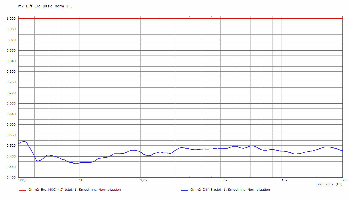

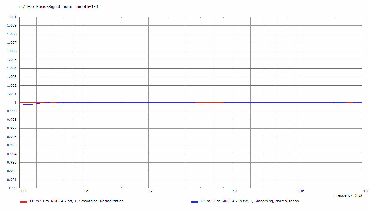

    Test Genauigkeit
    Um sozusagen das "Basis-Rauschen" des optimierten Versuchsaufbau zu bestimmen (dieser ist im Eingangspost beschrieben) wird der gleiche Kondensator zweimal nacheinander gemessen. Eine der Impulsantworten wird invertiert und mit dem anderen Kondensator-Signal "aufsummiert" - im Idealfall würden sich beide Signale zu "Null" aufheben - deshalb "Null-Test".
    Einmal ohne Glättung, einmal mit 1/3oct., in rot ist der normierte Frequenzgang eines Kondensators zu sehen, in blau ist das Null-Summen-Signal der beiden Kondensator-Messungen zu sehen:
    Anhang 52299 Anhang 52298
    Einzelne Spitzen reichen bis -40dB, bei Betrachtung mit Glättung von 1/3oct. zeigt sich ein "mittleres Basis-Rauschen" von -48 bis -54dB für den "Null-Test".
    Werden die beiden Frequenzgänge der Messungen aufeinander gelegt (ohne Glättung und mit 1/3oct.) erkennt man nur wenig Abweichung (0,001 Einheiten der y-Achse entsprechen 0.1dB):
    Anhang 52300 Anhang 52301
    Mit Glättung sind fast keine FG-Abweichungen erkennbar. Die Abweichungen sind deutlich <0,01dB.

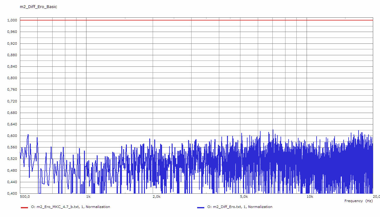

    a) Wima versus Ero-MKC
    Es werden der Wima und Ero-MKC mit einander verglichen. Einmal ohne Glättung, einmal mit 1/3oct. In blau wieder die Differenz/Abweichung der akustisch gemessenen Kondensatoren:
    Anhang 52289 Anhang 52290
    Bis auf einzelne Spitzen liegt die "Differenz" mindestens -32dB und geglättet -37 bis -48dB unter dem Hauptsignal.
    Das ist also der klangliche Unterschied zweier ziemlich unterschiedlicher Kondensatoren verursacht durch die abweichenden Ersatzschaltbild-Parameter bei identischer Kapazität.
    Auch hier noch die Betrachtung der übereinander gelegten gemessenen Frequenzgänge (ohne Glättung und mit 1/3oct.):
    Anhang 52291 Anhang 52292
    Schön zu sehen ist, dass die mittlere FG-Abweichung durch die abweichenden Ersatzschaltbild-Parameter bei weniger als 0.1dB liegt und sich in diesem Fall erst oberhalb von 2kHz bemerkbar macht.

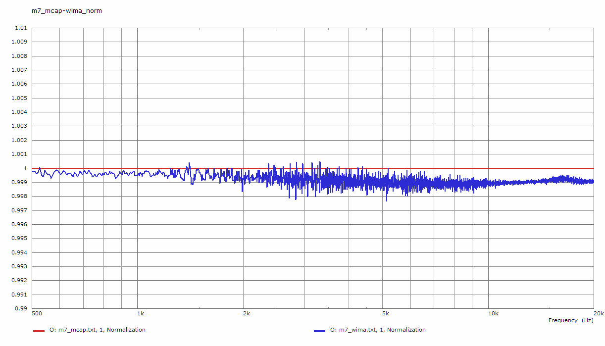

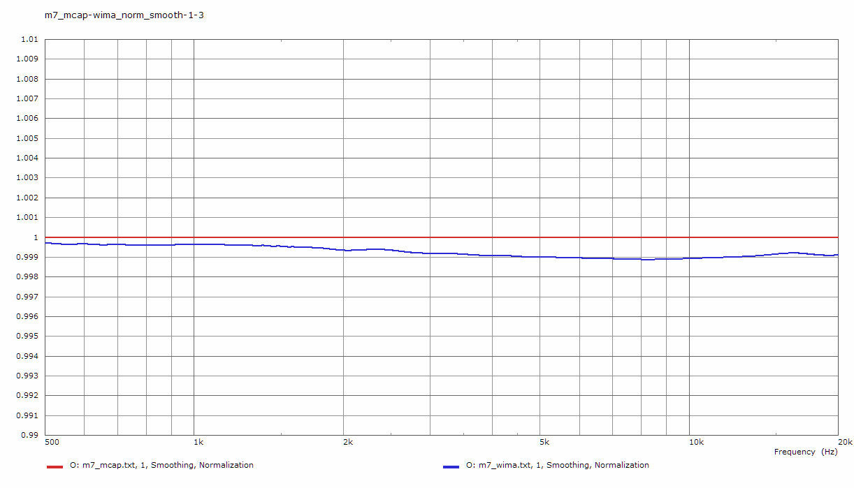

    b) Wima versus MCap
    Es werden der Wima und MCap mit einander verglichen. Einmal ohne Glättung, einmal mit 1/3oct. In blau wieder die Differenz/Abweichung der akustisch gemessenen Kondensatoren:
    Anhang 52293 Anhang 52294
    Die Werte sind etwas schlechter als bei a). Den Grund dafür offenbart der FG-Vergleich von Wima und MCap:
    Anhang 52295 Anhang 52296
    Der gesamte FG des Wima ist auch bei tiefen Frequenzen um etwa 0.04dB versetzt zum MCap. Hier ist schön zu erkennen, dass sich selbst eine 0,3%ige Kapazitätsabweichung noch deutlich auf den FG auswirkt. Ohne diesen Versatz wäre die Abweichung im FG auch hier deutlich unter 0.1dB.

    Also sehen wir uns den IMD von zwei möglichst unterschiedlichen Kondensatoren am Hochtöner mal genauer an. Hier zwischen Wima und MCap:
    Anhang 52302 Anhang 52303
    Schnelles hin und her schalten zwischen beiden Messungen zeigt, dass IMD praktisch identisch ist.

    Anhang 52304 Anhang 52305
    Diese beiden Kondensatoren haben identische Kapazitätswerte (im Rahmen meiner Messgenauigkeit).
    IMD sind auch hier mit unter -52 dB Klirrdämpfung (< 0.25%) sehr gering.
    Sollten "mechanischen Resonanzen" der Kondensatoren bei IMD des Chassis eine maßgebliche Rolle spielen, würde man deutliche Unterschiede in den beiden IMD-Spektren erwarten, da durch die unterschiedliche Gehäuseform, Alter, Material und Spannungsfestigkeit die "mechanischen Resonanzen" unterschiedlich ausfallen müssen und damit auch entstehender IMD - was offensichtlich nicht der Fall ist.
    Die von den Kondensatoren erzeugten zusätzlichen Verzerrungen (falls vorhanden) sind also so gering, dass sich diese kaum auswirken.
