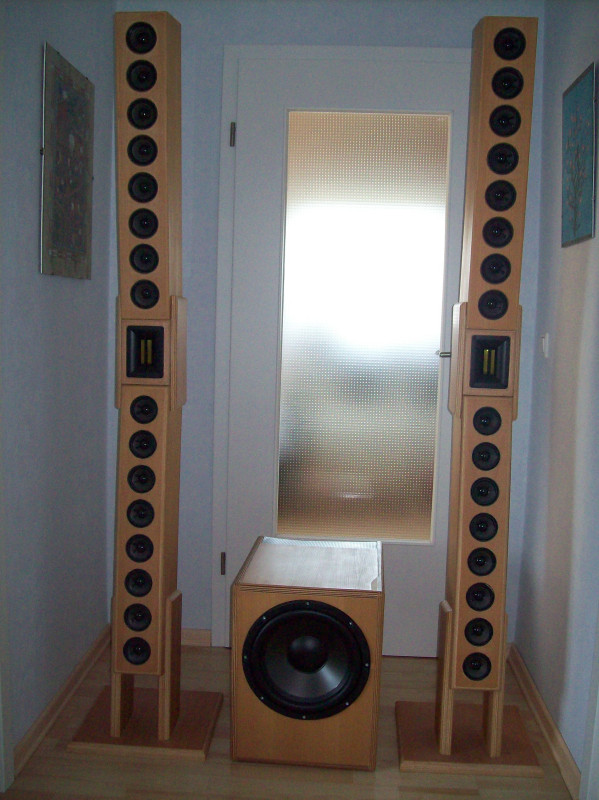

    Yogibär
    hallo zusammen,
    bin aus dem Urlaub zurück und habe mal die Unterlagen von damals (2010) gesichtet.
    Zuerst einmal bin ich auch ziemlich unwissend an das Projekt herangegangen, nachdem in der K+T mit der Twenty-Five ein Line Array mit 25 Stck FRS8M vorgestellt wurde.
    Wesentliche Änderungen von mir waren:
    - Reduzierung auf 16 Stck FRS8M
    - Unterstützung durch Subwoofer, Trennung bei 180 Hz
    - Aktive Ansteuerung
    Es zeigte sich sehr schnell die extreme vertikale Bündelung, wie hier bereits mehrfach thematisiert. Daher habe ich dem Line Array einen selbstgebauten Bändchen-HT zur Seite gestellt, der ab ca. 1,5 Khz mitlief. Dieses nun 3-Wege Gebilde klang schon sehr gut, zeigte keinen ausgeprägten Spot mehr und machte einen gewaltigen Druck.
    Hier mal ein Foto:
    Anhang 52250
    Letztlich gefiel mir aber die Kombi mit dem Bändchen nicht und ich habe einen Magnetostaten, den KFT130M, mittig in das Line Array integriert. Zusätzlich sind beide Line Array Hälften leicht zueinander geneigt (Bananenform). Die Trennfrequenz liegt bei 3,2 Khz. Array und Magnetostat sind passiv getrennt, sodass ich weiterhin mit einem miniDSP 2x4 aktiv trennen und entzerren konnte.
    Die aktuelle Version(mit 2 Subwoofer), die nun einen größeren Partyraum beschallt, sieht so aus und macht einen Riesenspaß.:
    Anhang 52251
    Das ist ein gutes Beispiel, wie man eine Linienquelle nicht aufbauen sollte. Sie funktioniert durch den großen Treiberabstand nur bis ca. 4 kHz, die Länge der Linie ist zu gering für mittlere und größere Hörabstände und der Boden wurde nicht als Spiegelquelle genutzt.
    Das soll jetzt nicht zu negativ rüberkommen. :)
    Aber für eine einige Meter weit reichende Zylinderwelle, die im Frequenzbereich ausreichend hoch geht, muss man leider etwas mehr investieren. Das ist zumindest meine Quintessenz bisher. Unter zwei Wege (beide als Linie) kommt man mit realen Treibern nicht weit. Entweder man beschränkt den Frequenzbereich zu sehr oder die Reichweite der Zylinderwelle.

    Yogibär
    Liebe DIY-Freunde,
    ihr habt ja alle recht. Mein „Line Array“ ist von der Theorie her kein echtes Line Array. Es ist mehr eine Schallzeile. Bei einem Treiberabstand von exakt 100 mm treten wie erwartet ab ca. 3 Khz Einbrüche im F- Gang auf. Daher der separate HT.
    und für eine ausgeprägte Zylinderwelle ist die Zeile zu kurz im Verhältnis zum Chassisabstand.
    Aber ich hatte nie den Anspruch ( und die Erfahrung vor 10 Jahren), ein High End Produkt zu bauen. Abgesehen davon, dass die Vermessung der Kombination an sich schon eine Herausforderung darstellt.
    Aber, und hier laufen Praxis und Theorie auseinander, der Lautsprecher macht einen Riesenspaß, wenn man nicht nur seichte Musik hören möchte. Musik von Yello und Infected Mushroom sowie Orgelkonzerte kommen mit einer unglaublichen Souveränität rüber und füllen den Raum, dass man keinen Gedanken mehr an Sweep Spots etc verschwendet. Loud & Dirty halt!

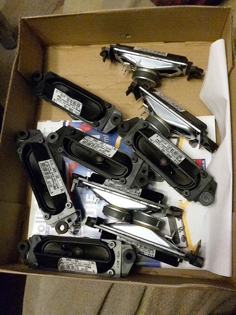

  • 15.01.2020, 23:17
    Weswegen solltest du dann aus Spaß, dir solche Mühe machen und so eine Kiste mit billigst Treibern bauen, die nachher nur noch Schrottwert haben. Nur um zu sehen, was ein DSP alles kann? Dafür halte ich dich für zu vernünftig ;)
    Hold my Beer...
    Anhang 52437
    (Ja, das war dier originale Versandverpackung von Pollin....:eek:)
    Anhang 52436
    Anhang 52438
    Morgen kann ich dann mal gucken ob das ungefähr so funktioniert wie ich mir das vorstelle. Hab mal schnell im Nahfeld die Phasenlage über die Länge des Breitbänders gemessen und dann nach Gutdünken ein Waveguide/Phaseplug/Plane Wave Former ersonnen. Kann das leider nicht selber durchsimulieren, also ausdrucken und messen.
    Die Ovalos sind allerdings nach entfernen des mitgelieferten "Waverguides" nur noch 11 cm hoch, für Raumhoch braucht man also doch ein paar mehr als die angedachten 15. Gut, ist bei dem Preis auch nicht weiter dramatisch. Vier Montageschrauben pro Treiber werden auch gleich mitgeliefert. Guter Service! Ich denke dass ich die bis 500 Hz runter nutzen kann, da komme ich dann auf einen maximalen TMT-Abstand von ~45 cm. Also brauchts gar nicht soooo arg viele davon. Aber erstmal muss mein Waveguide funktionieren.
