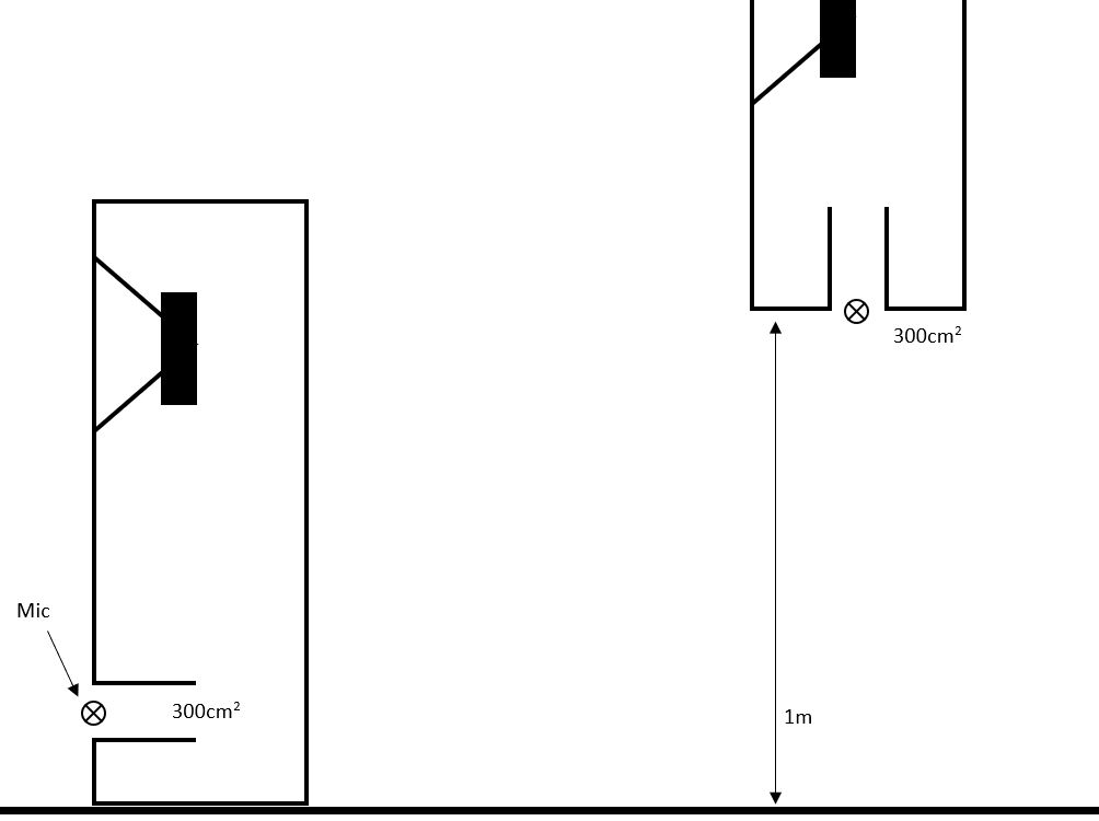

    Dausend Acoustics
    eigentlich sollte die Flächenskalierung und die Volumenflussmethode ja die gleichen Ergebnisse liefern. Warum die Flächenskalierung gar nicht so einfach ist und oft daneben liegt, dass möchte ich hier gerne zeigen. Die Volumenflussmethode ist dabei immer gleich einfach zu realisieren - einfach die Kurven im unteren Frequenzbereich übereinander legen.
    Ich glaube steps ist dazu gar nicht nötig, die Messungen sind ja im Nahfeld und haben auch hier bei Chlangs Messungen einen guten SNR, die sind kein bißchen verrauscht. Man sollte sie jedoch früher starten lassen, z.B. bei 10Hz oder gar 5Hz, da hier eine recht tiefe Abstimmfrequenz vorliegt.

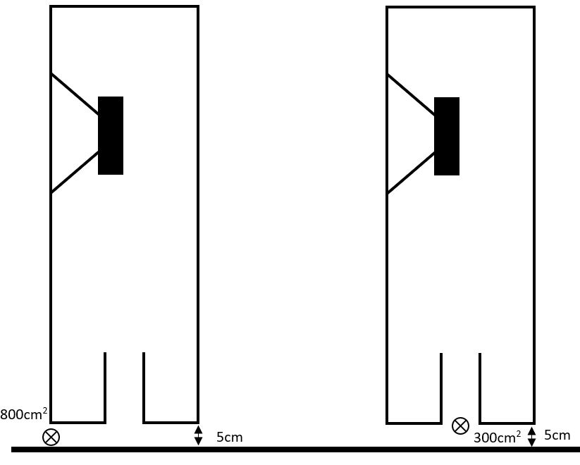

    So aber nun zur Flächenskalierung:
    Dazu stellen wir uns folgende Fälle vor - nein, das soll jetzt kein Test werden und keiner muss irgendeine Frage beantworten - wir spielen das nur mal gemeinsam durch. Also...folgende Fälle:
    Anhang 52797
    Links eine ganz normale BR Box auf dem Boden stehend. Rechts daneben, das gleiche Rohr, gleiche Box, aber auf 1m hohem Ständer. Die Mikrofonpositionen und Flächen für die Flächenskalierung sind ja hier eindeutig, oder? (Antwort: ja ;) )
    Also schnell zum nächsten Fall, der soll jetzt unseren Fal hier darstellen:
    Anhang 52798
    Links ist wieder eindeutig...rechts auch, oder? Da wir ja jetzt eine neue Austrittsfläche haben, nutzen wir diese zur Skalierung und platzieren auch das Mikrofon in der entsprechenden Ebene. Ist doch klar, oder? Bevor wir diese Frage jetzt auch mit "Ja" beantworten, schauen wir uns lieber schnell die folgenden Fälle an. Oder andersrum...alle die jetzt vorschnell mit "Ja, ist doch klar und eindeutig" geantwortet haben, können bitte in folgende Skizze die entsprechenden Mikrofonpositionen und zur Berechnung korrekten Flächen eintragen:

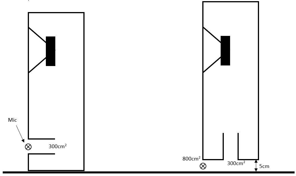

    Anhang 52799
    Wann wird also welche Position und welche Fläche genutzt? Das ist nämlich nicht eindeutig, da die Übergänge, wie so oft in der Akustik, fließend sind. Kommen wir also nun wieder zu unserem Fall zurück:
    Anhang 52800
    Nutzen wir also zur Flächenmethode den linken Fall mit 800 cm^2 oder den rechten Fall mit 300cm^2? Die Frage ist nun nicht mehr so eindeutig und leicht zu beantworten, oder? Die richtige Antwort leider auch nicht, die ist nämlich: "Irgendwas dazwischen!"
    Also wir können hier nun die richtige Fläche raten...oder einfach die Volumenflussmethode nutzen ;) Also Mikroposition würde ich hinter der Box messen und in der Ebene die hier links eingezeichnet ist, also in der "zweiten", großen Austrittsfläche.

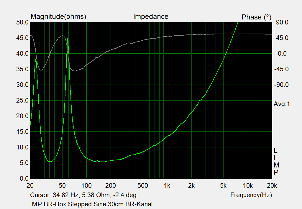

    Gemessen habe ich jetzt auch schon mal Nahfeldfrequenzgänge (wieder flächenskaliert, weil für Volumenmethode zu tief abgestimmt) und Impedanzverlauf.
    Anhang 52835
    Nahfeldfrequenzgänge der BR-Testbox
    Anhang 52836
    Impedanzverlauf (Stepped Sine) der BR-Testbox
    Jetzt werde ich mich mal der geplanten Abstimmfrequenz von knapp 40 Hz nähern und zudem kann ich mich der Resonanz bei 350 Hz widmen, die ziemlich exakt zur Gehäusetiefe und der Anordnung der inneren Öffnung des Reflexkanals passt...

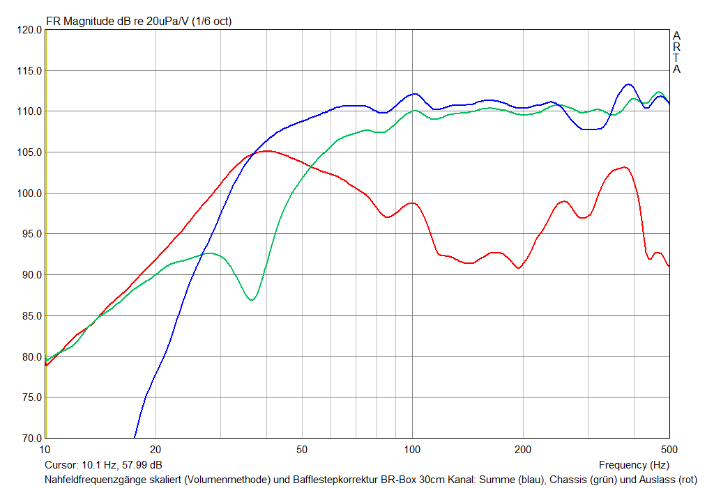

    Die Neugierde hat gesiegt und ich habe nochmal schnell nach Volumenmethode skaliert...
    Anhang 52838
    SPL obige Nahfeldmessung ab 10 Hz dargestellt und nach Volumenmethode skaliert ;)

    Und so langsam glaube ich, dass ich mit der Abstimmung da bin, wo ich hin wollte.
    Anhang 52883
    Impedanzverlauf (Stepped Sine) der BR-Testbox 20cm Kanallänge
    Anhang 52882
    Nahfeldfrequenzgänge der BR-Testbox 20cm Kanallänge (Volumenskaliert und Bafflestepkorrektur)
    Die Abstimmfrequenz liegt knapp unter 40 Hz und der Frequenzgang fällt bis dahin um ca. 6 dB. Würdet ihr an der Abstimmung noch was ändern und wenn ja, in welche Richtung und warum?
    Das Trumm klingt trotz der fehlenden Höhen und der noch nicht bekämpften Resonanzen schon solo ganz anhörbar, so dass ich guter Dinge bin, eine schöne Basis für die weitere Entwicklung schaffen zu können.

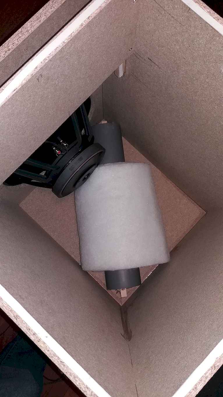

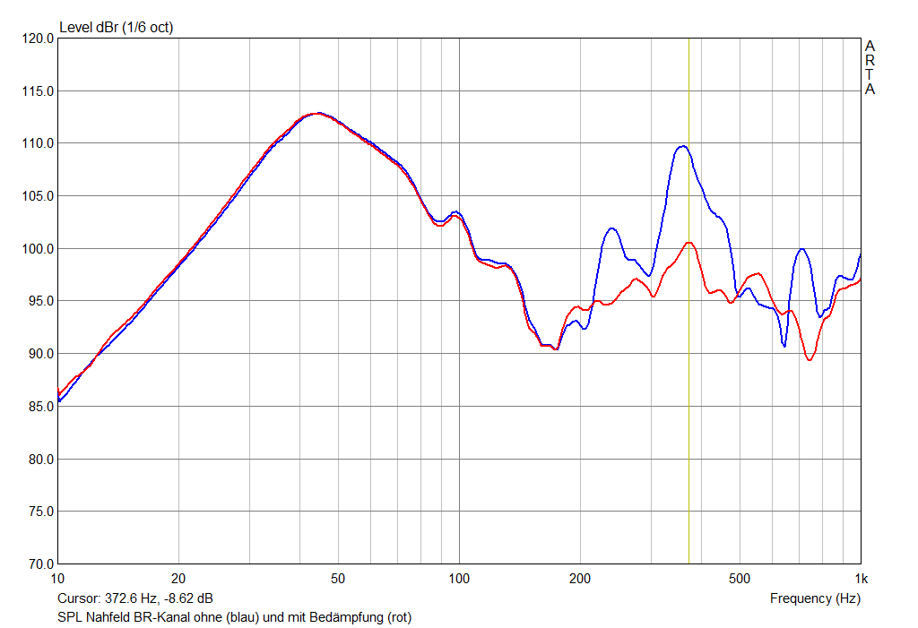

    Hallo Kollegen,
    hat ein Bisschen gedauert, bis ich eine einfache, kostengünstige und reproduzierbare Bedämpfungslösung gefunden habe, die kaum Tiefbass kostet, aber die Gehäuseresonanzen weitgehend schluckt.
    Damit bin ich jetzt zufrieden:
    Anhang 52970
    Beidseitig offener, locker mit Polywatte gefüllter IRR (10cm Durchmesser, 50cm Länge) mit 2 Lagen Polywatte umwickelt
    Die Nahfeldmessung am BR-Kanal kann sich meiner Meinung nach sehen lassen:
    Anhang 52971
    SPL Nahfeldmessung BR-Kanal ohne (blau) und mit obiger Bedämpfung (rot)
    Die Wirkung (Bedämpfung) der Maßnahme kann man zeigen, indem man die Variante ohne Bedämpfung von der bedämpften abzieht, was im Folgenden zu sehen ist:
    Anhang 52972
    Wirkung obiger Bedämpfung im Nahfeld am BR-Kanal gemessen
    Es freut mich sehr, dass mit so wenig Einsatz sowohl die Längsresonanz des Gehäuses bei 240 Hz als auch die beiden Querresonanzen bei 360 Hz um bis zu 10 dB vermindert werden und damit mindestens 13 dB unter dem Nutzsignal liegen, wobei dieses praktisch nicht beeinflusst wird.
    Da ich jetzt deutlich weniger Dämpfungsmaterial in der Box habe, als ich vorher zur Sicherheit bei der Abstimmung drin hatte, muss ich jetzt möglicherweise erstmal neu Abstimmen und den BR-Kanal wieder etwas verlängern (das werden wir recht schnell sehen). Danach geht's dann endlich zum Messen in die Turnhalle, was dann wohl wieder ein Bisschen länger dauern wird :schnarch:
    Chlang,
    der jetzt wieder voll motiviert ist und sich schon ernsthafte Gedanken zum ChlangFun-Top macht!

    Bizarre
    Sieht top aus, der Nutzpegel ist kaum vermindert... Auf den ersten Blick täuscht das Foto, so "leer" ist die Kiste nicht, das "Röhrchen" ist ein halber Meter DN100.. .
    Ich versuch gerade, mir die Wirkung der diagonal angeordneten beidseitig offenen "Pfeife" als Absorber vorzustellen.. Scheint ja recht effektiv zu sein.....

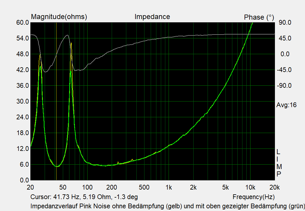

  • 23.02.2020, 08:59
    Stelle dir in der Mitte der Röhre einfach eine Trennwand vor, Manfred - dann hast du zwei 1/4-Wellen-Absorber, und da sie in diagonalen Ecken sitzen, werden sie in jeder Richtung angeregt.
    Die Wirkung kann man natürlich auch im Impedanzverlauf sehen:
    Anhang 52973
    Impedanzverlauf (Pink Noise) mit (grün) und ohne oben gezeigter Bedämpfung (gelb)
    Bin gerade am neu Abstimmen, daher die Impedanzmessungen als "Abfallprodukt"...
  • 23.02.2020, 09:32
    Moin Christian,
    Dein IRR sieht wirklich gut aus !
    Fragen:
    Warum hast Du denn Dämmmaterial herausgenommen?
    Ist es beim Subwoofer nicht sinnvoller, selbigen an seinem endgültigen Aufstellungsort im Raum zu messen, um dann die Kanallänge / Portabstimmung daraufhin anzupassen? Könnte mir vorstellen, dass Du am endgültigen Aufstellungsplatz im Raum (an einer Wand / in einer Raumecke) anders (tiefer) abstimmen musst, als in der Turnhalle, die Du mir ja sowieso erstmal vorbeischicken wolltest - Stichwort 4 Ecken, 4 Räder ... :)
    Edith fragt gerade, ob Du evtl. 1-2 Bilder vom Inneren des IRR preisgeben könntest, moniert aber gleichzeitig, dass Du beim verw. Holz (Rohspan) aber seeehr sparsam warst und erwartet diesbezüglich noch einiges an Gehäusewand-Dämmung wie z.B. Trittschalldämmung etc., bzw. Verstrebungen. :p
