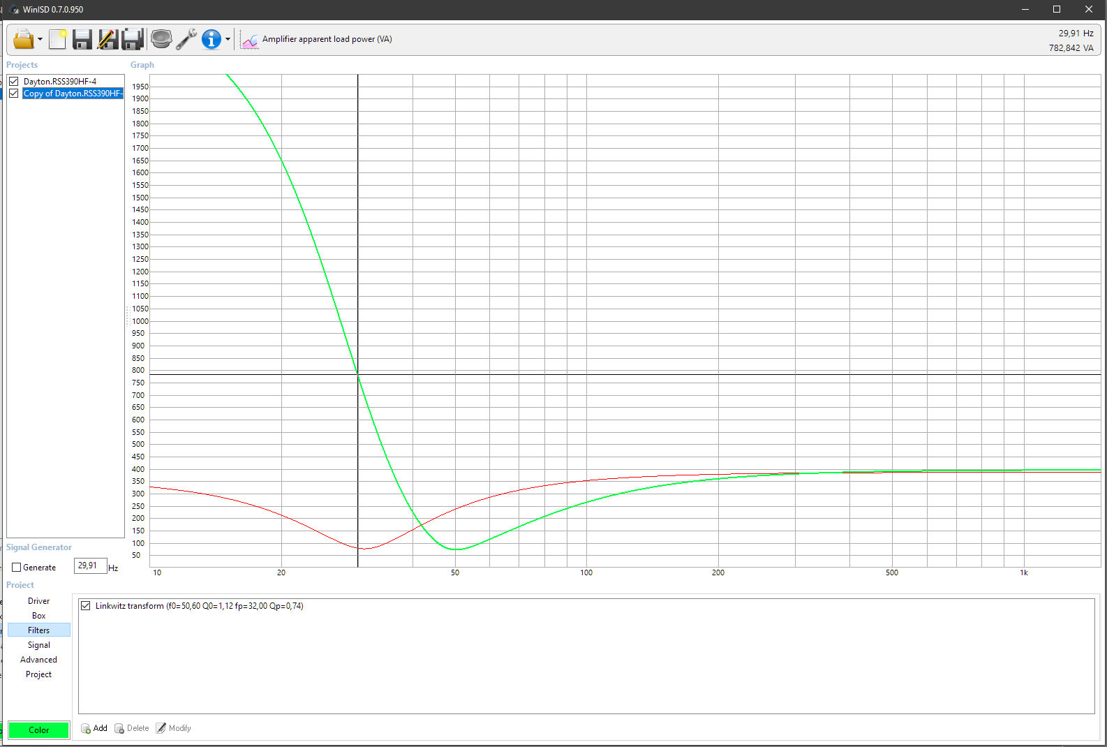

    Allein die zum Teil benötigte, absurd hohe Verstärkerleistung führt oft zu klanglichen Unterschieden.
    Als Beispiel ein 15'' Subwoofer, einmal in 140L CB und im Vergleich dazu 40L CB mit Linkwitz-Transform auf gleichen FG entzerrt. Als Ziel soll in Stereo 97dB@30Hz@3m erzielt werden (Raumeinflüsse ausgeblendet) - also durchaus vernünftige Werte (aber das Limit für den Subwoofer ;)).
    Dazu wird beim kleinen Gehäuse schon extrem viel stabile Verstärkerleistung gefordert. Wenn es bis 20Hz vergleichbaren Bass geben soll, wird die angeforderte Leistung schnell absurd hoch.
    Auch wenn Verstärkerleistung heutzutage günstig ist, ist es doch ein Unterschied ob ein 30 Sekunden 20Hz Synthesizer-Ton oder ein Film-Grollen stabil mit 0,2 oder 2kW wiedergegeben werden muss.
    Anhang 51558
    Gruß Armin

    Das verstehe ich nicht, wieso ist es ein Unterschied, ob der Amp 10 W oder 1000W liefert??? (Natürlich bei gleichen Verzerungswerten, aber dass sollte ja logisch sein...)
    Langsam wird es mystisch!
    Ich denke, das kann man so pauschal nicht sagen. Für einen PA Verstärker sind solche Leistungen weder absurd noch führen Sie, wie hier impliziert, zwangsläufig zu negativen klanglichen Effekten.
    Man kann natürlich solche Beispiele wählen um seine Argumentation zu stützen. Hätte man einen 15" gewählt der geschlossen in kleinere Volumen "gut funktioniert", sieht die Rechnung natürlich anders aus.
    Anhang 51558
    Wenn man passendes Material wählt kann man sowas sehr wohl besser ausbalancieren, ich denke das ist klar. Ich sehe in dem gezeigten Beispiel aber keinen Beweis für die generell Aussage das kleinvolumiges CB entzerrt einen großvolumigen BR unterlegen ist. Man kann sehr wohl in gewissen Grenzen Fläche, Hub, Volumen und Amping miteinander tauschen, auch ohne in Extreme zu gehen.
    Ein ähnliches Beispiel war doch der Ausgangspunkt für die Diskussion:
    ...entzerrtem CB Schuhkarton 30Hz raushole, oder das ganze standesgemäß in >150L mit einem dafür geeignetem Bass, a la 15PR400
    Da kam der Einwand nicht, daher ein vergleichbares Beispiel von meiner Seite, das bei mir auf der Festplatte lag.
    Das hat auch nichts mit Mystik zu tun, sondern damit was der Markt hergibt. Ziel ist ein Studio-Monitor, d.h. es wird wohl ein plate-amplifier Aktiv-DSP-Modul zum Einsatz kommen. Da ist, wenn der Sub aus meinem Beispiel zum Einsatz kommen würde, die Auswahl für Module mit 1kW und mehr stabile Leistung nicht sehr groß - von den Kosten mal abgesehen. Nur darauf wollte ich hinweisen.
    Das möchte ich auch nicht bestreiten, sondern nur darauf hinweisen, dass die umgekehrte pauschale Annahme:
    Wenn messtechnisch Klirr und Pegel gleich sind, ist es egal, ob man den Bass aus Fläche, Hub oder Amping generiert.
    bei konkreten Projekten, schnell Grenzen erreicht, wo diese Aussage so pauschal, nicht mehr gilt.
    Wenn dann der Verstärker aufgrund des Linkwitz-Transform, die angeforderte Leistung nicht dauerhaft stabil liefern kann, produziert der kleine, platzsparende Sub nicht die gewünschte Soundqualität.
    Gruß Armin
    Wenn der Verstärker der Engpass würde, sähe man das ja z.b. im Klirr. Daher schrieb ich:
    Wenn also messtechnisch nichts auffällt, dann kann diese Aussage so stehen bleiben. Die kolportierten negativen Effekte müssten sich ja irgendwo manifestieren... eine hohe Leistungsanforderung an den Amp ist ja für sich genommen erstmal kein Problem.
    PS: Es gibt im PA Bereich haufenweise Plates mit 1 und 2kW Leistung.
