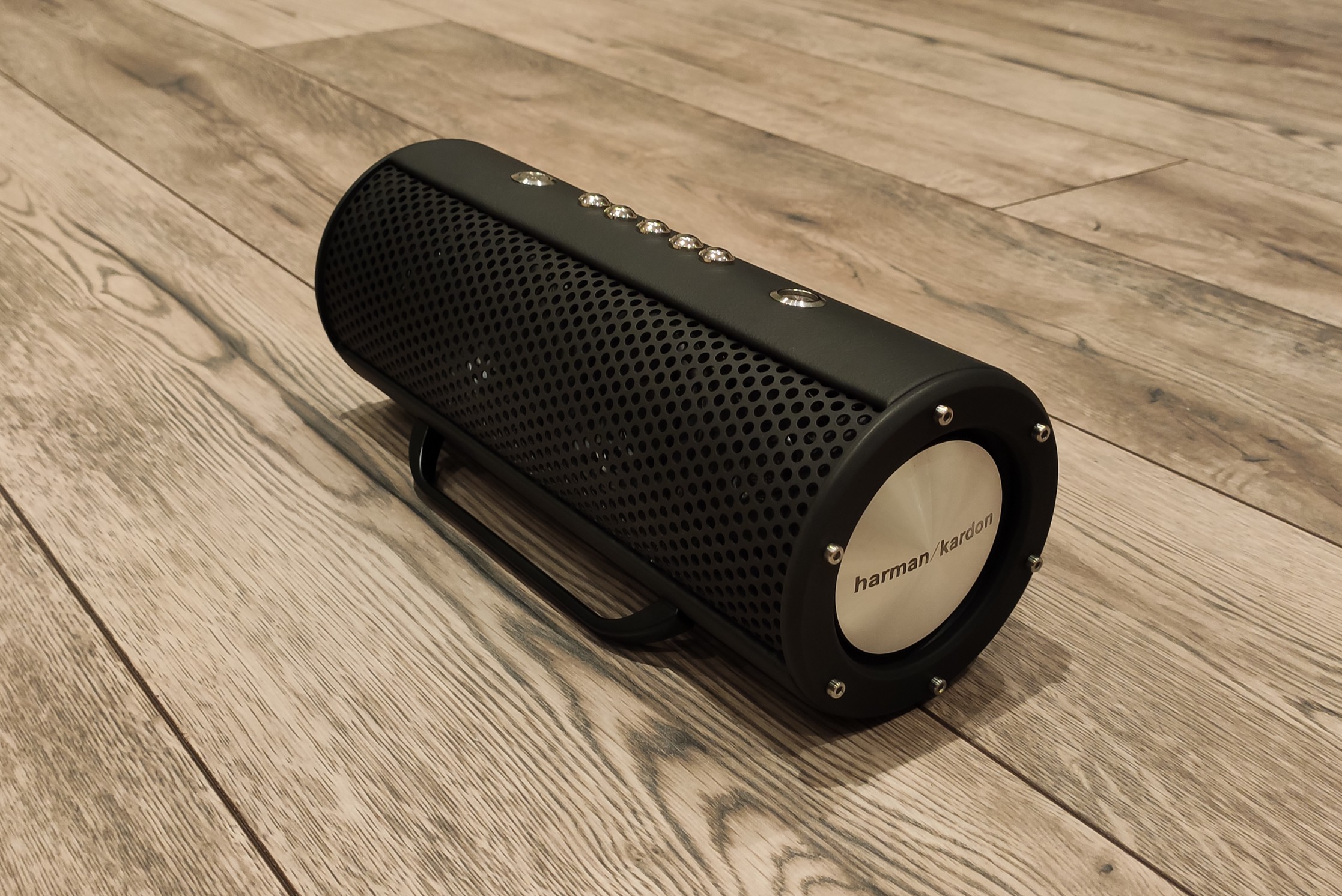

    Hallöchen zusammen,
    ich hab den thread irgendwie einschlafen lassen. Und ja was soll ich sagen, mittlerweile habe ich zwei richtig gute Bluetooth Lautsprecher zusammengebastelt.
    Einer auf Grundlage meines ersten Versuchs (war bereits angekündigt) und einen etwas größeren im Format einer JBL Extreme I, nur eben eben extremer. Im Ergebnis habe ich meine Erwartungen mehr als übertroffen.🙃
    Im Post Nr.4 gab's die Anmerkung von MK-Sound: "Planst du einen DSP ein?
    Ohne DSP dürfte das ein mühsames Unterfangen werden klanglich auch nur in die Nähe eines Kaufprodukts zu kommen."
    Dem kann ich nur beantworten. Dank des CSRA64215 Chips und der feinst ausgewählten Hardware Komponenten ist ein Lautsprecher entstanden der nicht nur klanglich sondern auch Leistungstechisch sogar die Nase vorn hat.
    Megasound I:
    Anhang 53589Anhang 53590Anhang 53591Anhang 53593
    Megasound II:
    Anhang 53592
    Weitere Infos, Daten und Bilder über die Entstehung gibt's auf meiner Website.
    https://audiofieber.weebly.com/megas...t-speaker.html

    "Das liegt ja auf der Hand". Trotz ähnlicher Aussenmaße vergleichbarer Kaufprodukte steht mir mehr Innenvolumen zur Verfügung.
    •optimale Volumennutzung durch einwandingen
    Gehäuseaufbau ohne Spielereien
    •Volumengewinn durch die Verwendung von Neodymchassis
    •Leistungspotentielle 3" anstatt üblichen 2,75" TMT mit großen Passivmembranen
    •zwei auswählbare EQ Setups (Tief/Höhenanhebung und Linear mit etwas mehr Oberbass für Outdoor Power)
    Ein direkter Vergleich der MS 2 wurde mit einer JBL extrem 2 und zwei zusammenstehenden Sonos One durchgeführt, wobei der Sonos Besitzer etwas ernüchternd auf seine hochgelobten Lieblinge schaute.
    Die MS 1 mit ihren Beats Chassis kommt nicht ganz an das Bassfundament der JBL herran, aber macht mit etwas mehr Punch bei maximaler Lautstärke einfach mehr Spaß.
    Es ist auch schwierig zu vergleichen da die Markenprodukte mit einer automatischen Bassanhebung bis zu einer gewissen Lautstärke Punkten. Aber wie gesagt Dank EQ kann ich das je nach Geschmack von Hand auswählen.
    Übrigens die materiellen Kosten für die MS2 liegen etwas bei 160€, der Arbeitsaufwand dagegen unbezahlbar.😉 ...Ziehl erfüllt mit einer Menge Spaß am tüfteln...

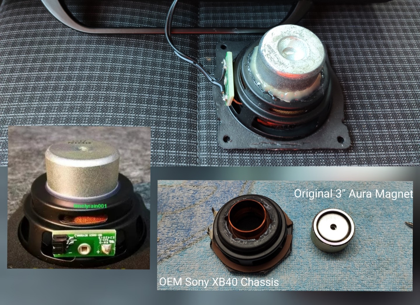

    Habe gerade gesehen ...du hast den Magneten der Breitbänder getauscht ...... zeig!!!! ... wie geht das????
  • 01.04.2020, 09:39
    Trigi
    Das Tauschen der Magnete war ziemlich Simpel.
    Ich fang mal vorne an. Bei der TSP Ermittlung der 3" Aura Chassis war ich etwas enttäuscht, da trotz gleich dimensionierter 25mm Spule, Vergleich mit den im Threadanfang gezeigten OEM Sony XB40 Chassis, der Antrieb (Qts Wert) nicht überzeugen konnte. Da die schmalen Neodymmagneten, wie auch hier, meist nur geklebt sind, war es ein Versuch wert aus den ansonsten überzeugenden Chassis noch etwas raus zu holen. Das Magnet der Sonys, das ein vorstehenden Polkern und deutlicher mehr Anziehungskraft am Spalt hat (Test mit Schraubendreher), ließ sich gut anbringen. Da die Zentrierung am Korb minimal größerer ist, wurde das Magnet erst an 3 Punkten mit Heiß kleber fixiert, genau ausgerichtet und anschließend großzügig verklebt. Improvisation halt...
    Im Vergleich nochmal die Parameter der Chassis, die trotz nur minimal größerer Membran deutlich unterschiedlich sind. Leider kann ich die Messung der Umgebauten Chassis nicht finden, kann sie aber gern noch einmal anstöpseln.
