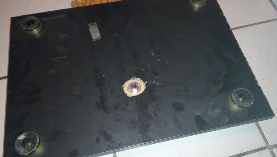

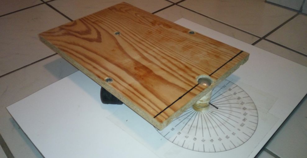

    Och Mönsch, Ihr Heinis, jetzt habt Ihr mich mit Euren Drehkonsolen ganz wuschig gemacht.
    Forumsmitglied ist wie Reihenhausbesitzer (und ich weiß, wovon ich rede ...) - fängt einer mit Rasenmähen an,
    ziehen alle anderen mit :D.
    Bei mir als "Aufbewahrer vor dem Herrn" darf sowas nur nix kosten, Nullkommanix, geschuldet einer Summe aus Basteltrieb, (Ehr)Geiz und dem Bestreben, meinem "nicht-Wegschmeißen-Können (...-Wollen)" zumindest einen Hauch von tieferem Sinn zu geben.
    Also flugs die Bastelkiste(n) durchforstet, 3 Rollen ohne Stift (kann man aber sehr gut 'ne M8 stramm ins Plastik drehen) von einem ehem. Blumentopfroller nebst etwas Holz und ein paar Schrauben gefunden.
    Das hier kam dabei heraus:
    Anhang 48596Anhang 48597
    Der 4. Auflagepunkt ist die Achse (M10 Schloßschraube) mit 4 zwischengelegten, je 12mm dicken, per Lochsäge ausgesägten Holzkreisen, die bis auf das Drehgelenk (eine eingefettete U-Scheibe) alle verleimt / verschraubt sind, der Zeiger ist ein Stahlnagel.
    Ziemlich groß, nicht schön, aber kostenlos und (m)eine Rechtfertigung mir selbst gegenüber, dass Aufbewahren von jedem und allem Blödsinn denn doch ab und an sinnvoll sein kann.
    Halten tut's trotz der Plastikrollen offenbar auch, hab' mich schon d'raufgestellt. (... ist also für 70 kg zertifiziert ... :D)
    Euch allen ein fröhliches Drehkonsolen-Osterbasteln ! :built::prost:
    (ich seh' schon einen Lautsprecherunterwinkelmessdrehkonsolenteller-Battle am Horizont ... :p)
    P.S.: Danke an "SK" für den Internetsuchtipp bezügl. der Skala, wobei Dein "Bügel-Zeiger" natürlich "state of the art" ist !
