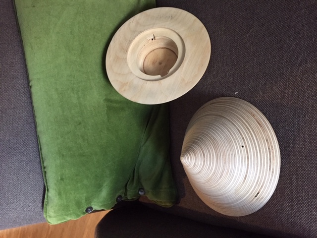

    paco de colonia
    Und die Kegel?
    Anhang 52969
    Hallo Plüschisator,
    die Kegel findest Du hier oben.
    Der Kegel über dem Tiefmitteltöner hat keine große Bedeutung, er ist
    hauptsächlich nur das "Haus" für den Hochtöner, der darin angebracht ist.
    In dem Bereich des Tiefmitteltöners bis ca. 1300 Hertz kommt er durch seine
    Größe kaum zu tragen.
    Paco
