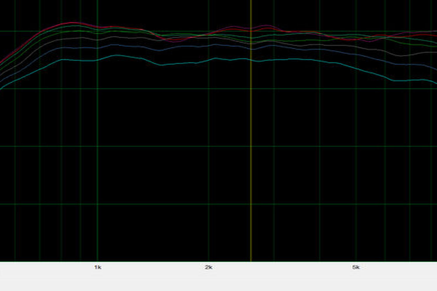

    Der Bliesma misst sich mit Versenktem TMT deutlich besser.
    https://www.diy-hifi-forum.eu/forum/...6&d=1536236532
    Ein Vergleich des 0° Frequenzgangs, mit und ohne Kartongehäuse, zeigt woher der Einbruch bei 1500Hz wohl kommt. (Danke für den Tip Armin).
    Schwarz ist mit Karton. Das dürfte mit dem richtigen Gehäuse noch deutlich linearer werden.
    Der Karton ist ja nur sehr dünn.
    https://www.diy-hifi-forum.eu/forum/...5&d=1536236532
    Den TMT habe ich Mit und ohne Bedämpfung auf 0° gemessen.
    https://www.diy-hifi-forum.eu/forum/...4&d=1536236532
    Die Messung dürfte wohl erst ab 1000 Hz halbwegs brauchbar sein.
    Der TMT zeigt keinen Einbruch um 1.5KHz.
    https://www.diy-hifi-forum.eu/forum/...3&d=1536236532
    Ich werde Morgen mal die beiden Treiber verheiraten.
    Dann bekommt man ein Bild des Abstrahlverhaltens.
    Edith: Mir war übrigens von vornherein klar, das ein so extrem breit abstrahlender HT mehr Aufmerksamkeit brauchen wird als einer mit WG.
    Freundliche Grüsse
    Gustav

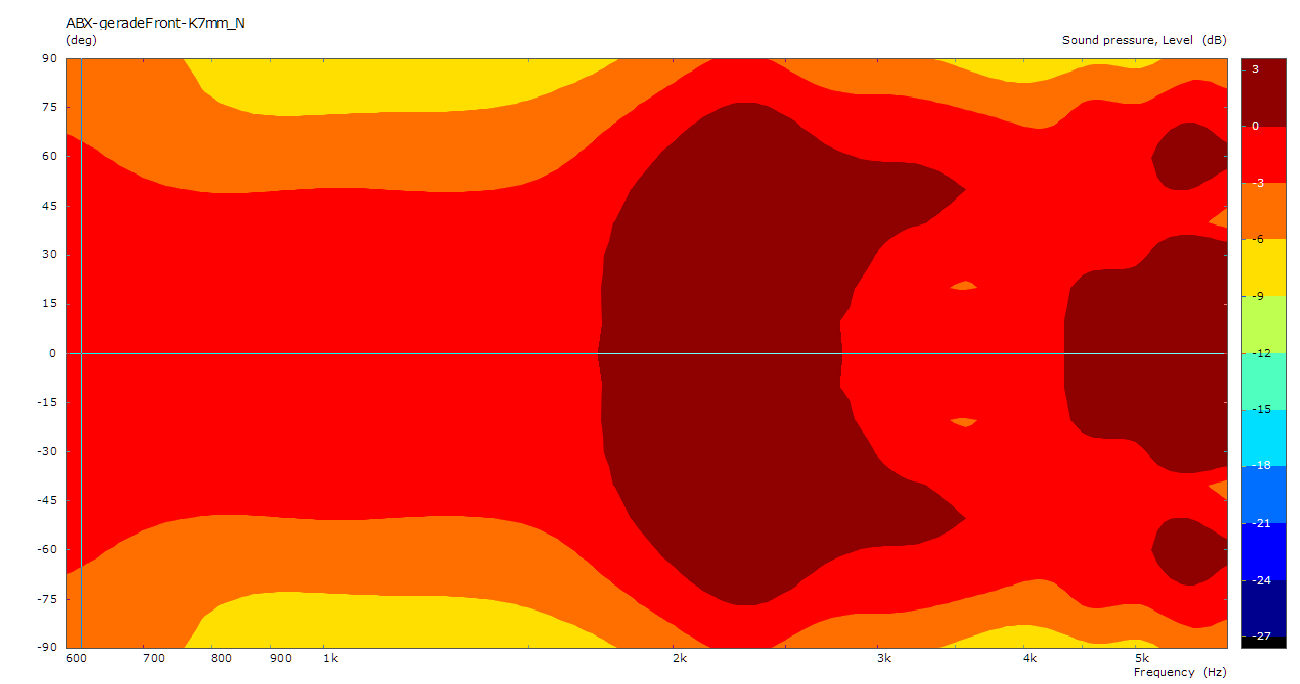

    Heute habe ich mal versucht die beiden Treiber zu verheiraten.
    Ich habe verschiedene Trennungen von 24dB LR bis 6dB BW ausprobiert.
    Exemplarisch mal die 6dB BW @2000Hz
    https://www.diy-hifi-forum.eu/forum/...5&d=1536323455
    nicht normiertes Sonogramm
    https://www.diy-hifi-forum.eu/forum/...6&d=1536325392
    Weitere Beispiele in meinem Album.
    Als nächste versuche ich die Störung bei 8kHz einzugrenzen.
    Dafür werde ich die seitlichen Fasen durch Radien ersetzen.
    Freundliche Grüsse
    Gustav
  • 08.09.2018, 12:30
    Hi Gustav,
    damit wirst du die Unstetigkeit um 5kHz raus kriegen, schätze ich. Ich hatte vergleichbare Störungen bei 6kHz und bei 7kHz bei der Kellerbox und beim PC-Lautsprecher, die ähnliche Schrägen haben.
  • 08.09.2018, 13:59
    Gustav Wirth
    Hoi Christoph

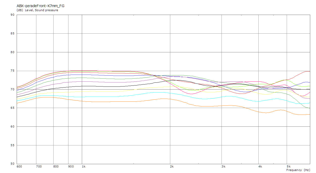

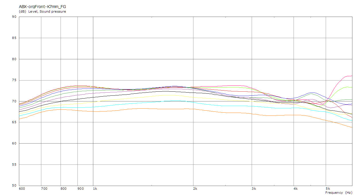

    Ich habe heute Morgen mit Knete die Fasen in Rundungen geändert.
    Die 0° Messungen. Schwarz ist mit Fasen
    https://www.diy-hifi-forum.eu/forum/...0&d=1536394390
    Die Unterschiede sind axial recht gering, mit leichtem Vorteil für den Radius.
    Bei grösseren Winkeln nimmt der Pegelunterschied stellenweise deutlich zu.
    15°
    https://www.diy-hifi-forum.eu/forum/...3&d=1536394442
    30°
    https://www.diy-hifi-forum.eu/forum/...4&d=1536394442
    45°
    https://www.diy-hifi-forum.eu/forum/...5&d=1536394442
    60°
    https://www.diy-hifi-forum.eu/forum/...6&d=1536394442
    75°
    https://www.diy-hifi-forum.eu/forum/...8&d=1536394390
    90°
    https://www.diy-hifi-forum.eu/forum/...9&d=1536394390
    Einen eindeutigen Sieger gibt es nicht.
    Im Overlay von 0-90° ist tendenziell eine leicht stärkere Aufweitung um 4-6 KHz mit Radien zu sehen.
    Anschliessend habe ich die Knete wieder entfernt und den 5cm Radius an der Oberkannte auch noch durch eine Fase ersetzt.
    0° Vergleich Fase zu Radius
    https://www.diy-hifi-forum.eu/forum/...1&d=1536394390
    Da wirds Erwartungs gemäss noch schlechter und man sieht genau wo die Störung entsteht.
    Abschliessend habe ich noch den HT in einer planen Schallwand ohne irgeneine Fase oder Radius gemessen.
    https://www.diy-hifi-forum.eu/forum/...2&d=1536394390
    Wenn man sich das anschaut, bin ich mit den Fasen schon ganz schön zufrieden.;)
    In einer wirklich breiten Schallwand (50cm+) dürfte sich im Arbeitsbereich keine Störungen mehr zeigen.
    Der Radius oben bleibt sicher, ob Fasen oder Radius-Fasenkombi weiss ich noch nicht.
    Ich hoffe, es war nicht zu anstrengend für Euch.:D
    Freundliche Grüsse
    Gustav

    Ich habe dann, um meine Einschätzung zu bestätigen, eine VACS Trend Analysis gemacht.
    Daten Ursprung ist die 1200Hz 12LR Trennung von letzter Woche.
    https://www.diy-hifi-forum.eu/forum/...3&d=1536323455
    Daraus ergibt sich folgende Analyse.
    Rot ist der Energiefrequenzgang, Violet der 0° und Grün der 90Grad Graph.
    https://www.diy-hifi-forum.eu/forum/...5&d=1536557776
    Von Unstetigkeiten oder Aufweitungen keine Spur.

    Hier noch der Versuch zur Schallwand wie in Post#38 und 40 Skizze, Simu norm-Sonogramm, gemessenes Sonogramm, Simu FG, gemessene FG
    Anhang 45203 Anhang 45204 Anhang 45206 Anhang 45205 Anhang 45207
    Das ist jetzt nicht sehr gut in der Übereinstimmung, aber total daneben ist es auch nicht.
