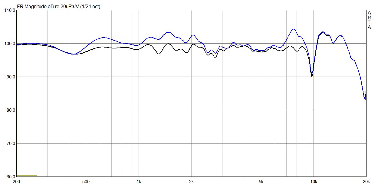

    Bizarre
    Hi zusammen,
    hab mal einen in ne TML ( 150 auf 35cm², Länge 75cm, 75Hz ) gebaut... Schallwandbreite 160mm mit 80mm Radius.. Dann mal kurz mit EqualizerAPO behandelt ( 3 PEQs ).. Sieht ganz brauchbar aus, und klingt auch so,,,
    Test mit dem Amp vom STICK, (mono, dazu braucht man nur einen Klick in PEACE "Effects")... Anhang 42935

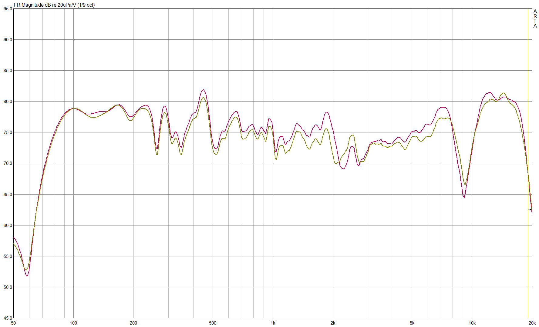

    Anbei Messungen von 4 Exemplaren, unbeschaltet in 3,8 Ltr. BR, Schallwand 16,5 x 25 cm, Box stehend: Und nu is Fussi-time ... :) )
  • 25.04.2018, 20:29

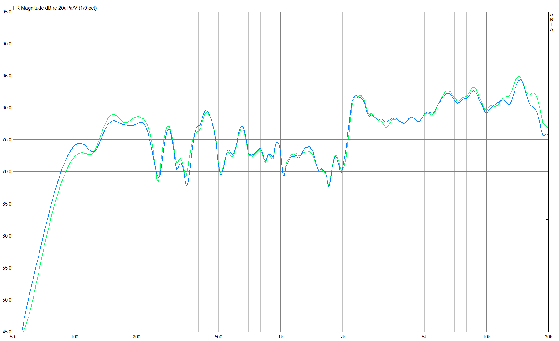

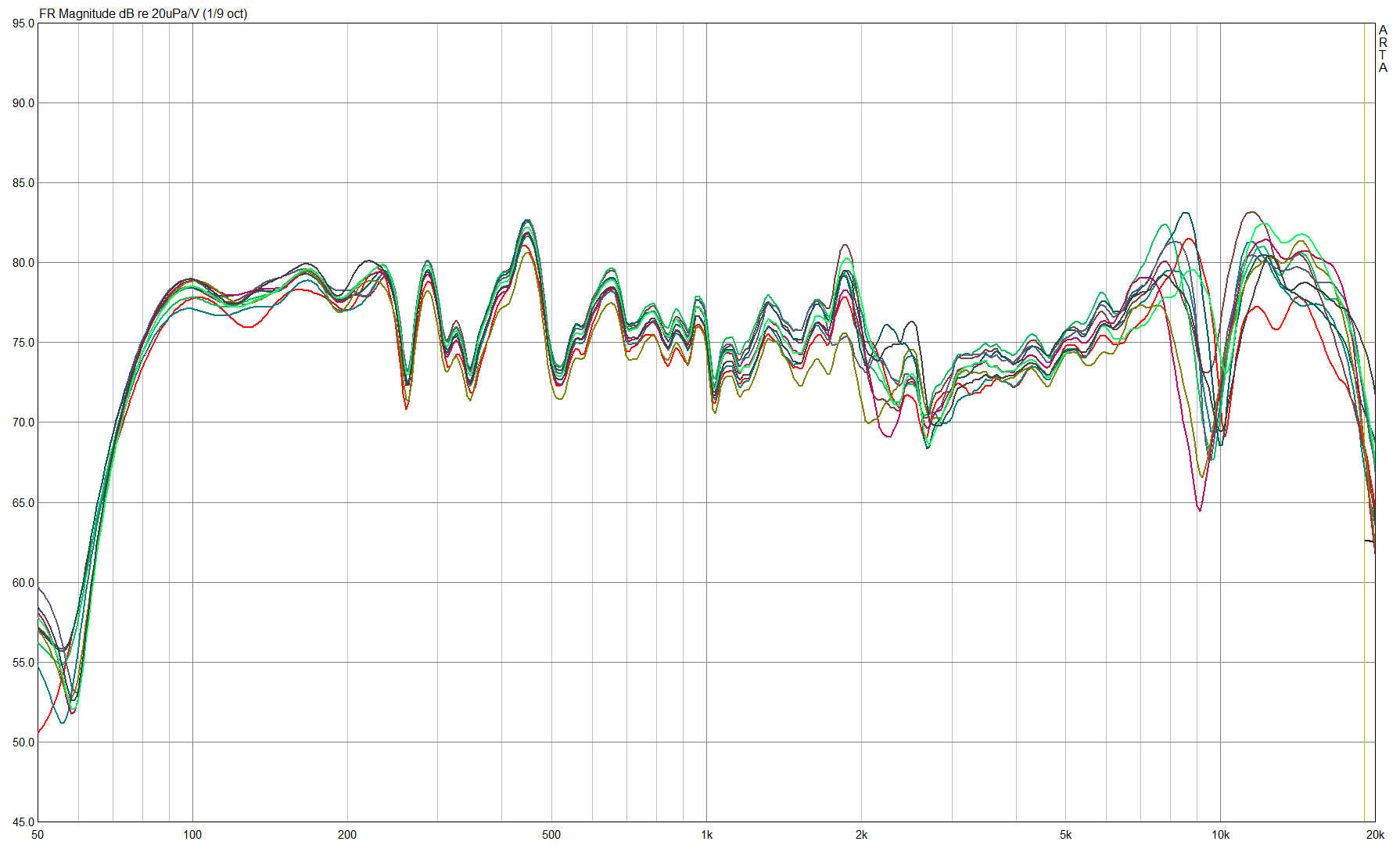

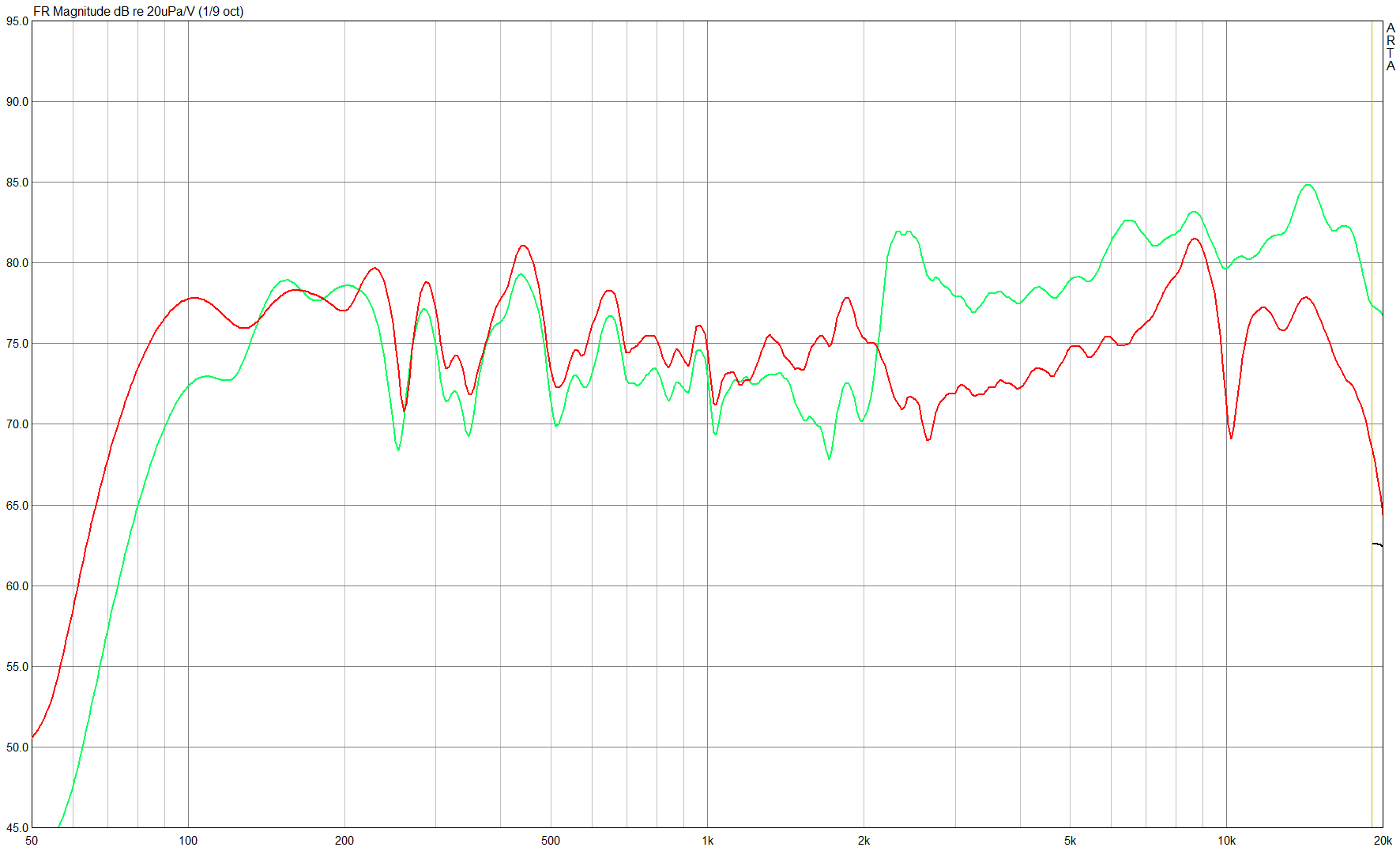

    Gnom52
    Serienstreuungen
    N'Abend
    Ich habe gerade eine Vifantastisch zusammengebaut und 2x Peerless TC9FD und 10x Pollin/Sharp gemessen.
    Die Vifantastisch lag mit wenig Dämfung auf dem Teppich und strahlte nach oben, Messabstand 1m, ungefenstert, 1/9 Oktave.
    Alle Chassis direkt aus dem Karton (ungespielt).
    Anhang 42937
    2x Peerless
    Anhang 42941
    Peerless (grün) und Sharp (rot) im direkten Vergleich. Bis 1 kHz ist der Einfluß der Box in beiden Kurven gut zu erkennen und der Sharp zeigt mehr Bass. Der Anstieg der Peerless bei ca. 2 kHz ist schon seltsam.
    Anhang 42942
    10x Sharp mit typisch 2..3 dB / max. ca.5 dB StreuSpanne. Ich werde mal versuchen ien paar vernünftige Päärchen zu selektieren.

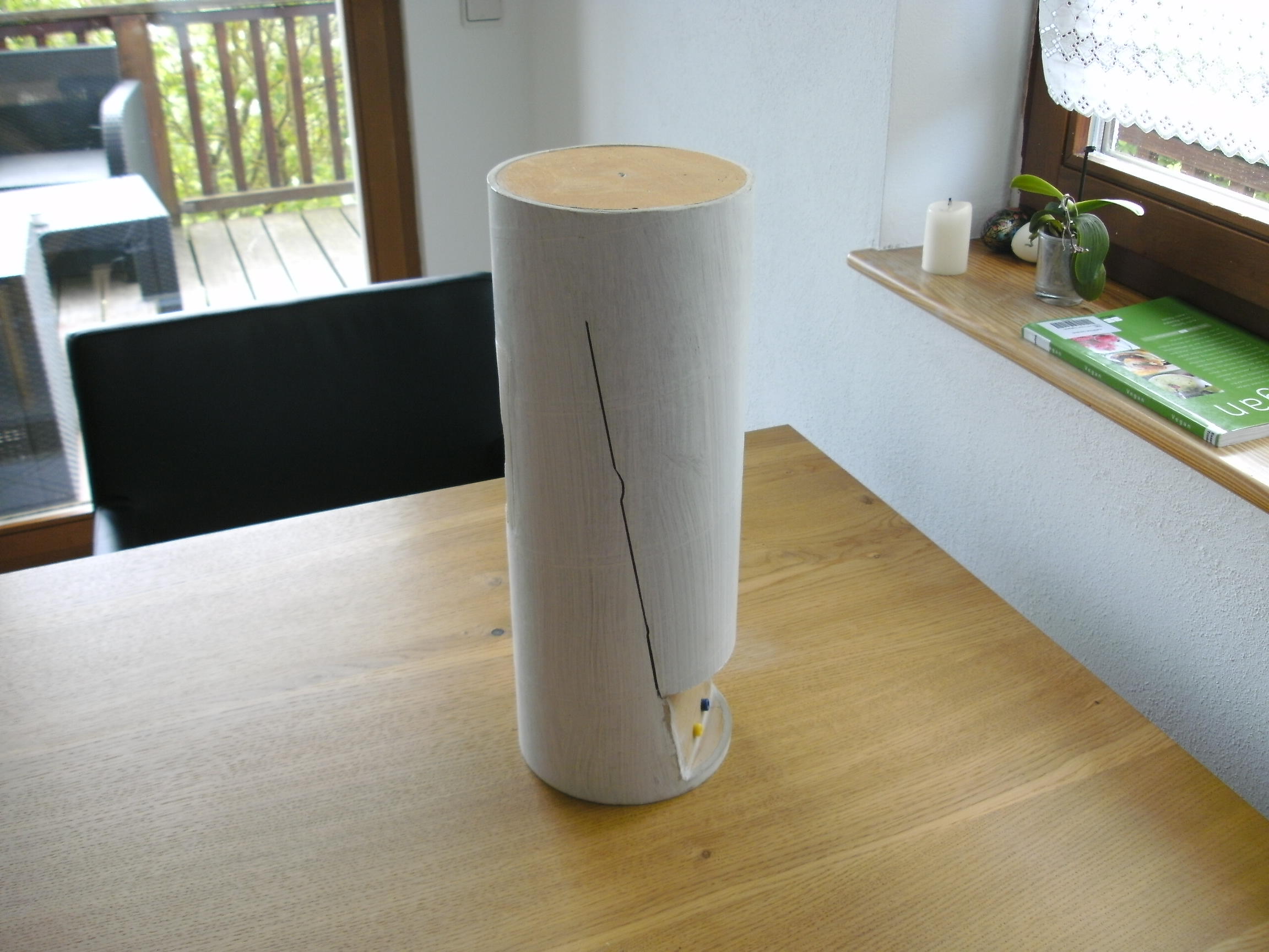

    Bizarre
    Hier mal meine "Pappröhren-TML" Testgehäuse :
    Anhang 42960 Anhang 42962
