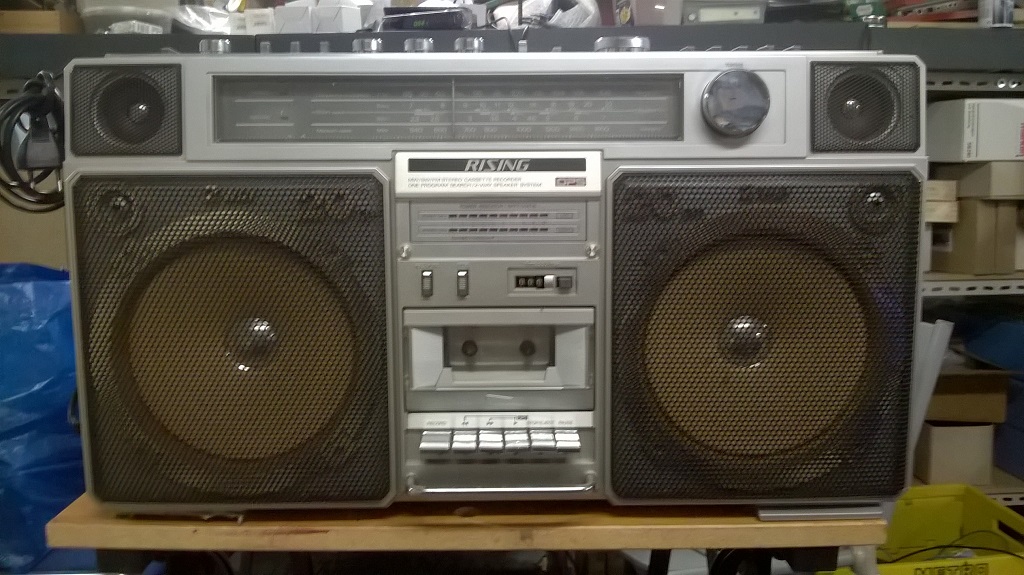

    Gettoblaster Risng 2005 vorm Mülleimer gerettet
    Moin, nicht das ich keine angefangen Projekte in Masse rumliegen habe,
    aber diese Woche ist mir etwas über den Weg gelaufen, was ich als Schüler schon immer haben wollte.
    Einen "richtigen" Gettoblaster, wie es ihn wohl nur in den 80er geben konnte
    Ein Rising SRC-2005 (Baugleich mit Yorx 3681 bzw clairtone 7978) Habe sogar ein Service Manual gefunden.
    Das Teil hat 20cm Breitbänder !!, einen Phono und Aux Eingang, Lautsprecher Ausgänge und mann kann sogar eine externe 12V Batterie anklemmen.
    Und das ganze aus den 80 ern. Super
    Bisher ist als Fehler nur aufgefallen, das der Lautstärkeregler kratzt, alles andere scheint ok zu sein. Tape habe ich nicht geprüft.
    Wegen dem AUX Eingang steht dem Einbau eines Bluetooth Modul's nichts im Wege.
    Intern könnte man die Endstüfchen mit einem ClassD Modul auf die Sprünge helfen, das Netzeil dafür könnte man eventuell einbauen, intern arbeitet der nur mit single 12V. Die LSP sind per Koppelkondensator angeschlossen.
    Kondensatoren würde ich erneuern, sofern diese im Signalweg liegen sollten.
    Chassis werde ich mal vermessen, eventuell kann man da noch etwas "optimieren" mit ner einfachen Weiche, laut Schaltplan ist der HT per kleinem Kondensator angeflanscht, der TT läuft offen durch
    Anhang 42544

    @Olaf: nettes Teil. Deine Ideen dazu klingen gut.
    Zum Endstufen-Umbau: wohin willst Du da leistungsmäßig? Ich würde ein Class D-Modul nehmen, das mit 12V Single-Spannung läuft. Das macht dann auch 2x15W an 4Ohm und braucht dafür 2 bis 2,5A. Da könntest Du mal nachsehen, was das interne Netzteil hergibt. Ansonsten brauchts nicht viel Platz, da was anderes einzubauen.
    Wenn Du willst, kann ich Dir ein geeignetes Modul zukommen lasse, z.B. beim nächsten Treffen.
  • 07.04.2018, 18:14
    @Günther, Danke. Das interne Netzteil scheint ca 2,6A bei 12V zur Verfügung zu stellen. Den Travo würde ich gegen einen größeren Austauschen und für die Endstufe was passenderes einbauen. Platz müsste sein. Und ne zusätzliche Siebung ist sicher unter zu bringen. Erst mal aufmachen und schauen, leider gibt die 3D Zeichnung nicht viel her, ausser das der Trafo klein ist.
    Ich werde dann aber einen passenen Threat dazu starten. Jedenfalls will ich das Teil so anpassen, das man von außen möglichst nichts sieht von den "Optimierungen"..

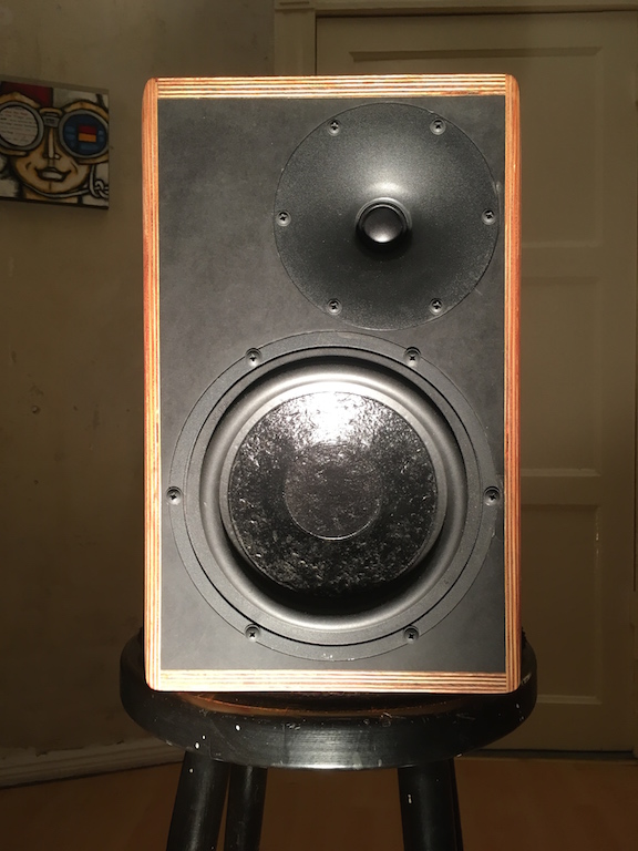

  • 02.10.2021, 13:19
    Sathim
    Ich fleddere mal diese Leiche ;)
    http://bilder.hifi-forum.de/max/1833...92_1120242.jpg
    Testgehäuse der MoniDXT, muss für den Purifi nur den Ausschnitt größer raspeln.
    Da meine größeren Pläne auf absehbare Zeit eh nix werden, baue ich halt noch einen Zwerg. :D
  • 02.10.2021, 14:59
    Gefällt mir!! Bin gespannt. Viel Erfolg. Aktiv?
  • 02.10.2021, 15:10
    Sathim
    Passiv kann ich nicht :o
    Die Mundorf sollten eigentlich mit einem Paar ScanSpeak 12mu und den großen Purifi verbaut werden.
    Aber jetzt hat mich der Viawave so begeistert...
    Jedenfalls sind die AMT zu schade, um rumzuliegen.
    (Erst recht, nachdem ich gesehen habe, was die mittlerweile kosten!!)
    Und DXT kann ja jeder ;) Wollte ja ursprünglich nur die TT bei der Moni tauschen.
