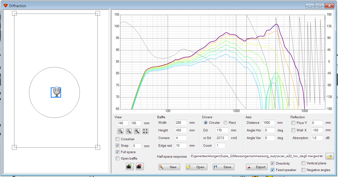

    kceenav
    Kann man in VituixCAD das Abstrahlverhalten simulieren, anhand des Achsenfrequenzgangs und der Schallwandgeometrie? (Wie in Boxsim...)
    Oder erhält man spezifische Aussagen dazu nur, wenn man auch entsprechende Winkelfrequenzgänge vorliegen hat und diese importiert?
  • 25.12.2017, 14:45
    Alexander
    Hallo
    Nicht wie in BoxSim.
    Du kannst aber mit dem Diffraktion-Tool sehr spannende Sachen machen.
    Amplitudenfrequenzgang importieren, Schallwandgeometrie angeben, und Dir das Ganze dann unter Winkeln ansehen (ähnlich wie in Edge, nur erheblich komfortabler).
    Und dann kannst Du die so simulierten Frequenzgange in Dein Lautsprecherprojekt exportieren. :ok:
    Ich mach vlt. bei Gelegenheit diesbezüglich mal einen Vergleich.
    Bzgl. DSP:
    Bisher war einer der größten Nachteile der DSP-Filter-Findung, daß man, ähnlich wie beim "Zu-Fuß-Entwickeln", immer nur unter einem Winkel arbeiten konnte ... zumindest mit den üblichen Tools.
    Vituix-Cad eröffnet auch da neue Horizonte.
    Nur um sicher zu gehen:
    Aus einem schlechten Konzept kann auch mit Hilfe von Vituix-Cad kein guter Lautsprecher entwickelt werden.
    Schöne Feiertage noch!
    Alexander
