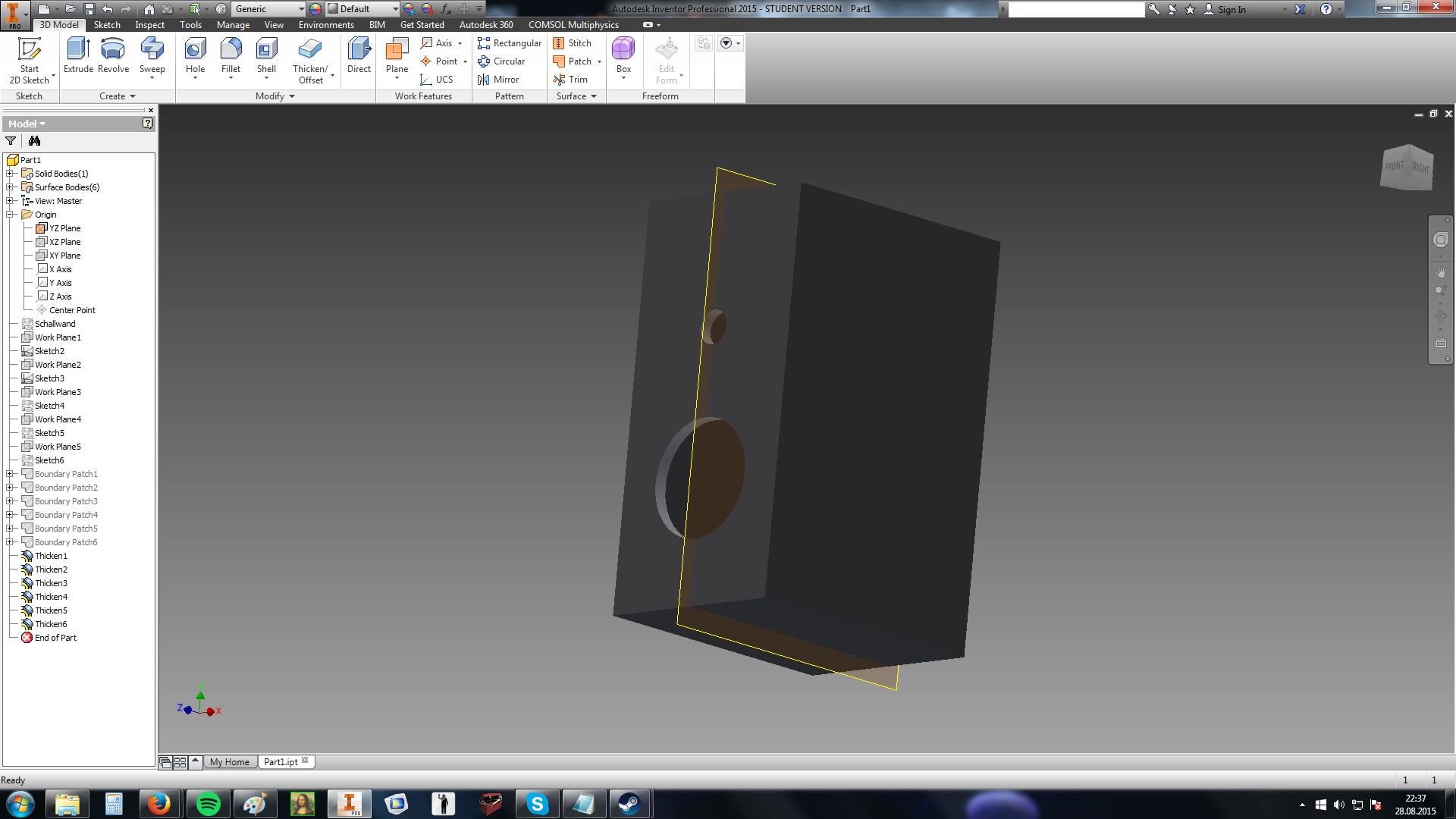

    So, bevor ich meine Badehose für Wacken raus suche, nun mehr ein weiterer Einblick in die Bedienung eines CAD-Programms.
    Heute beschäftigen wir uns mit dem Aufbau des Modells aus mehreren Zeichnungen im Raum, was garnicht mal so schlimm ist wie es sich anhört.
    Man sollte dabei erwähnen, dass das hier die langwierige Methode ist.
    Also, wie erstellen wir nun unsere neue Zeichnung ? Ganz einfach ! Mit ebenen.
    Inventor, und fast jedes andere CAD, ermöglicht es uns in Abhängigkeit einiger Parameter Ebenen im Raum zu plazieren. Dies machen wir uns zu nutze, um ein Modell zu erstellen, welches im Bedarfsfal mit wächst, ohne das wir was tun. Wie das funktioniert erkläre ich im weiteren Verlauf.
    Erstmal zur neuen Ebene.
    CAD Programme können für die von uns genutzten 2D Zeichnungen nicht einfach in der Luft ein paar Striche ziehen, ihr könnt ja auch nichts zeichnen, ohne ein Blatt papier.
    Also geben wir ihm ein Blatt papier. In Inventor geschiet das mit dem Plane (Flächen) Werkzeug. Es ermöglicht uns auf verschiedene Art und Weise eine Ebene auf zu stellen.
    Die unter uns, die Abi gemacht haben haben, bestimmt schon verdrängt wie man denn nochmal eine Ebene aufspannt, so wie ich meine Rechtschreibkenntnisse...... jedenfalls ist die einfachste Bildung einer Ebene die der Normalengerade, die wir hier auch verwenden.
    Konkret bedeutet das, dass wir einen Strich im Raum haben, der von einem 2. Strich im 90° Winkel gekreutzt wird. Rotieren wir diesen Strich, mit dem wir den 1. gekreutzt haben nun um den 1. Strich rum, und machen das mit unendlich vielen Strichen ,bekommen wir eine Fläche: FERTIG
    Inventor macht es und da einfacher:
    http://www.diy-hifi-forum.eu/forum/p...ictureid=23719
    Wir wählen den Endpunkt der Oberen Kante unserer Schallwand aus und anschließend die Linie der Kante selber, und schon haben wir eine Linie, die Perfekt an der Seite unserer Schallwand liegt, und auch immer liegen wird.
    Unser parametrisches CAD weis jetzt nemlich, welchen Punkt es zur Positionsbestimmung der Ebene zu nehmen hat. Sofern der Punkt also nicht gelöscht wird, was selbst wenn nur mittelmäßig tragisch wäre, da wir ihn in den Optionen der Ebene einfach neu definieren können, können wir die Maße verändern wie wir lustig sind, das Programm wird die Position angleichen.
    Nun erstellen wir auf der Ebene eine neue Zeichnung. Hierfür einfach auf Create Sketch (Zeichnung erstellen) und dann die Plane(ebene) anklicken.
    Jetzt muss die Zeichnung der Seitenwand natürlich bündg mit der Schalwand sein und soll nicht etwa überstehen oder gar zu kurz werden.
    Dafür machen wir uns das Project geometry tool zu nutze. Dies hat die einfache Aufgabe, z.B eine andere Zeichnung oder auch 3 Dimensionale Strukturen in eure Zeuchnung zu projezieren. Das kann mit Flächen, Lininen und Kanten durch schlichtes anklicken geschehen. Die projezierten "features" werden dann meist andersfarbig in eurer Zeichnung dargestelt.
    WICHTIGER HINWEIS:
    Ich empfehle dringend, auch wenn das Programm 3D Strukturen Projezieren kann, immer die Zeichnungen zu projezieren ! Wenn ihr z.b ein Brett von der seite projeziert und dadrauf dann die Zeichnung aufbaut, bekommt ihr , falls ihr das Brett dann z.B nochmal anfaasen wollt, ein Problem. Die Kante die Projeziert wurde ist dann nemlich weg, und ihr müsst die Zeichnung neu definieren, was teilweise etwas unschön werden kann.....
    Wir projezieren in unserem fall die Eckpunkte der Schallwand, dafür gehen wir auf Project geometry und klicken auf die Eckpunkte:
    http://www.diy-hifi-forum.eu/forum/p...ictureid=23723
    Wie ihr auf dem Bild sehen könnt, erscheint ein kleiner "Stern", dass ist unser Punkt mit den 3 Achsen, x,y und z, die durch ihn durch gehen. Dieser punkt ist nun in unserer Zeichnung verfügbar um dadrauf einrasten zu können. Die Aktion wiederholen wir auch nochmal mit der unteren Ecke der Selben Siete.
    Nun haben wir die beiden Punkte, die die Schallwand in die Zeichnung unserer Seitenwand bringen. Auch hier gilt: Was die Schalwand macht, machen auch die Punkte, wie sich das auswirkt sehen wir gleich.
    Als nächstes zeichnen wir unsere Seitenwand.
    Dafür nehmen wir das Rectangle tool (Rechteck), und gehen mit dem Mauszeiger in die Nähe der Projezierten Punkte. Ihr werdet merken, das bei einer bestimmten Distanz der Mauszeiger "einrastet". das Programm weis nehmlich wofür ihr den Punkt da gemacht habt, also rasten wir da ein und klicken einmal mit links drauf, nun kann man wie gewohnt den Rahmen ziehen. Wenn man dabei weit genug nach unten geht merkt man, dass die untere Linie wieder einrastet, das ist der 2. Punkt, den wir projeziert haben. Wir können jetzt einfach wieder mit links klicken. Jetzt bemaßen wir noch die obere Kante der Seitenwand mit 200mm und die Sietenwand sieht so aus:
    http://www.diy-hifi-forum.eu/forum/p...ictureid=23724
    Was auffällt ist, dass die hintere Linie nicht bemaßt ist. Das liegt dadran, dass durch die eingebauten Vorgaben des tools und die projezierten Punkte die Linie bereits voll definiert ist, und wir sie nichtmehr bemaßen brauchen, egal was wir nun in der Höhe und Breite ändern, das Programm schaut sich die Referenzen zueinander an und gleicht alles aufeinander ab, es skaliert sich also von selbst.
    Ich mach hier jetzt mal einen Sprung in der Annahme , dass Das Prinzip der Ebenen ect. klar ist. Wenn nicht, bitte bescheid sagen und ich machs nochmal ausführlich.
    So sehen alle Wände und ihre ebenen aus:
    http://www.diy-hifi-forum.eu/forum/p...ictureid=23726
    Hierbei ist zu bemerken, dass der Deckel und der Boden so wie die Rückwand bereits durch die beiden Seitenwände ausreichend definiert sind, und nichtmehr bemaßt werden müssen.
    Im nächsten Schritt machen wir aus unserem Wireframe einen Volumenkörper. Dafür spannen wir nun in den Flächen die unsere Zeichnungen ergeben Ebenen auf. Im Gegensatz zu denen von vorhind sind dies jedoch keine Definitionen um drauf zu zeichnen, sondern werden durch die Zeichnung definiert, wir drehen den Spieß also um....
    Das ganze geschieht mit dem sogenannten Patch (Flicken) Befehl. Es wird die Zeichnung markiert und das Programm macht den Rest:
    http://www.diy-hifi-forum.eu/forum/p...ictureid=23720
    Kleine Anmerkung dabei. Wenn die Aktion durchgeführt wurde, verschwindet die Zeichnung, die ist aber natürlich nicht einfach weg. Es wird nur die Sichtbarkeit abgestellt, da das Programm annimmt, dass wir sie nichtmehr brauchen. In der Leiste links lässt sich das aber jederzeit über das mit rechtsklick aufrufbare Menü ändern, genau so wie die "glaserne" eigenschafft der Oberfläche.
    Wenn wir das alles gemacht haben, und noch die doofen ebenen verstecken sieht das dann so aus :
    http://www.diy-hifi-forum.eu/forum/p...ictureid=23722
    Damit könnten wir schon eine Simulation machen, jedoch sind die Wände noch "unendlich dünn", also nicht praktikabel. Wie wir das ändern zeig ich ich wenn ich wieder da bin.

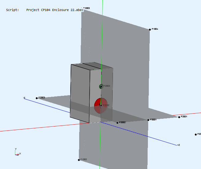

    15. ABEC - Simulation der CP-104 Testbox (PC0-Thread)
    Moinsen,
    denn mach' ich mal weiter hier. Wie angekündigt der Vergleich der ABEC-Simulation der CP-104 Testbox aus dem PC0-Thread mit Messungen.
    Ein kleiner Haken bei der Sache: Bei der Testbox befindet sich das BR-Rohr hinten links auf der Oberseite. Ich hatte das BR-Rohr zunächst der Einfacheit halber auf der Vorderseite plaziert. Und wegen der Symmetrie genau senkrecht über dem CP-104.
    Also muss das BR-Rohr zunächst auf die Oberseite, zudem müssen wir ohne Symmetrie arbeiten - sonst bekämen wir bei unsymmetrischer Plazierung des BR-Rohrs zwei BR-Rohre....
    http://www.diy-hifi-forum.eu/forum/p...ictureid=23959
    Um das Gehäuse ohne Symmetrie zu simulieren, müssen die Nodes (Ecken) aus der Ebene x=0 verschoben werden. In die Nodes für Sym=x...
    Nodes "N1"
    Scale=1mm
    // Node #, x, y, z
    2001 74 297 0
    2002 0 297 0
    2003 0 0 0
    2004 74 0 0
    2201 74 297 -200
    2202 0 297 -200
    2203 0 0 -200
    2204 74 0 -200
    ...werden für die x-Werte 0 einfach -74 eingesetzt, so daß das Gehäuse auch ohne Symmetrie wieder 148mm breit wird:
    Nodes "N1"
    Scale=1mm
    // Node #, x, y, z
    2001 74 297 0
    2002 -74 297 0
    2003 -74 0 0
    2004 74 0 0
    2201 74 297 -200
    2202 -74 297 -200
    2203 -74 0 -200
    2204 74 0 -200
    Entsprechend muss natürlich auch mit den Nodes für das Innengehäuse verfahren werden. Spare ich mir der Übersichtlichkeit halber an dieser Stelle.
    Blöderweise fehlt aber jetzt, da bei der x-Symmetrie die linke Boxenseite nach rechts gespiegelt wurde, ohne X-Symmetrie die rechte Innen- und Außenwand. Die wurden ja vorher gespiegelt. Beide Wände müssen daher im 'Enclosure'-Skript neu angelegt werden (kursiv geschrieben):

    Was fehlt hier für eine Box?:confused: Ja klar, die Gehäuse-Oberseite.
    Diese muß, um das BR-Rohr plazieren zu können, als 'Baffle' definiert werden. Wie das geht, ist in Beitrag #16 beschrieben. Im Enclosure-Skript:
    //Außenseite Gehäuseoberseite
    Baffle "Top Exterior"
    Subdomain=3
    EdgeLength=60mm
    Vertices=2002,2001,2201,2202 "N1"
    101 Ref="Vent-Inner" x=30mm y=160mm
    101 Ref="Vent-Outer" x=30mm y=160mm
    //Innenseite Gehäuseoberseite
    Baffle "Top Interior"
    Subdomain=1
    EdgeLength=60mm
    Vertices=4202,4201,4001,4002 "N1"
    Mit x=30mm und y=160mm wird das BR-Rohr nach hinten links plaziert. Die Testbox sieht danach aus, wie oben in der Abbildung gezeigt.
    Für die Simulation müssen jetzt im 'Observation Spectrum'-Skript die Nodes für die Plazierung des Mikros vor die BR-Öffnung angegeben werden:
    Nodes "Spectrum"
    Scale=1mm
    2000 ....
    2003 -44 300 -160 // On-axis BR-Rohr 5mm
    VACS muss noch gesagt werden, daß der SPL des CP-104 (nah), BR-Rohr (nah) und der Box (hier in 1m Entfernung) angezeigt werden soll...
    BE_Spectrum
    PlotType=Curves
    RefNodes="Spectrum"
    GraphHeader="SPL On-axis"
    BodeType=LeveldB; Range=60
    102 2002 ID=202 // 5mm on-axis CP-104
    193 2003 ID=203 // 5mm on-axis vent
    104 2000 ID=204 // 1000mm on-axis
    ...und schon :D...
    http://www.diy-hifi-forum.eu/forum/p...ictureid=23955
    ..sehen wir die Simulation der PC0-Testbox. CP-104 nah: rot; BR-Port nah: blau; Box 1 m auf Achse: grün.

    Heute: Wände aufdicken und Chassis basteln.
    Nachdem wir nun unseren Körper gebaut haben, müssen wir nun noch eine wirkliche Wand draus machen. Hier ist auch der Punkt an dem man sich fragen könnte: Warum haben wir nicht einfach einen Block erstellt und ausgehölt ?
    Die Antwort dazu ist einfach. Wenn wir auf Basis des Blocks gearbeitet hätten, hätten wir keine Zeichnungen auf die wir aufeinander aufbauen könnten, was bedeutet, wir müssen die 3D Geometrie als Referenz nehmen, und diese Referenzen wären hin in dem Moment wo wir auch nur eine Phase an die Schallwand setzen oder ähnliches machen.
    So können wir an dem Ding rumfummeln wie wir wollen ohne das wir die Parametrisierung verlieren.
    Nungut, wir gehen also in Unser CAD
    Wir werden heute die sogenannte "thicken" also aufdicken funktion unseres Programms benutzen. Dieses Tool hat den einfachen Zweck um, wenn so wie hier, ein Objekt nur aus Oberflächen besteht, dadraus ein Objekt wie z.B ein Brett zu machen, das geht natürlich auch mit komplizierteren Formen, doch dazu ein anderen Mal mehr.
    Das Thicken tool ist in der 2015 Version von inventor etwas versteckt:
    http://www.diy-hifi-forum.eu/forum/p...ictureid=24036
    Nun wählen wir die Wände nach und nach aus und lassen sie nach INNEN aufdicken, zur Erinnerung, wir haben Außenmaße angegeben ! Hier greift aber praktischerweise unsere Parametrisierung, sprich wenn ihr mal in diese Situation kommen solltet,dass ihr aus versehen innenmaße habt, geht einfach in die Schallwand bzw Seitenwand Zeichnung und tippt bei allen Maßen plus die Wandstärke ein. Achtet dadrauf das ihr das teilweise mal 2 nehmen müsst je nach dem wie ihr vorhabt die Wände später zusammen zu setzen!
    Die Wände einfach nach außen aufdicken ginge an sich auch, nur hab ich noch nicht rausgefinden wie ich Inventor dazu überrede dann auch die entstehenden "Fugen" an den Kannten entsprechend an zu passen.....
    Wenn wir nun alles aufgedickt haben, sieht das ganze in etwa so aus:
    http://www.diy-hifi-forum.eu/forum/p...ictureid=24037
    Ihr merkt schon, dass die Oberfläche etwas komisch aussieht, das liegt dadran, dass der Computer nicht genau weis, ob er jetzt die Oberfläche, die wir aufgedickt haben, anzeigen soll, oder den Körper, den wir auf dieser Basis erstellt haben.
    Um diesen "glitsch" zu beheben, gehen wir einfach links in die Auswahlleiste, markieren die Oberflächen wie gezeigt, rechtsklick und entfernen den Haken bei Visebilety, schon sieht es so aus:
    http://www.diy-hifi-forum.eu/forum/p...ictureid=24038

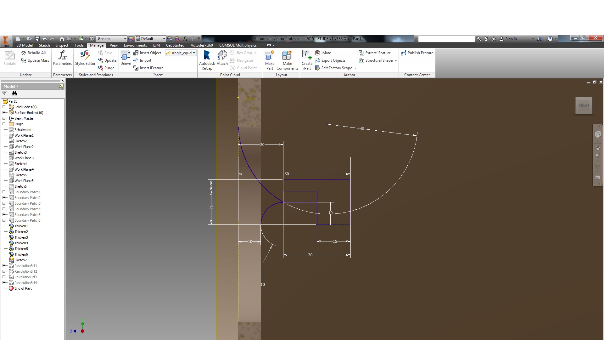

    So, nun geht es weiter zum Chassis. Hier muss ich sagen das ich beim zeichnen etwas durchgehuscht bin da es recht viel Aufwand wäre diesen Vorgang im einzelnen zu beschreiben. Falls es aber nötig sein sollte, kann ich das gerne nochmal einzelnd behandeln.
    Erstmal vereinfachen wir uns die Arbeit, wir können ins Gehäuse nicht reingucken, dass ändern wir jetzt.
    Zunächst machen wir die Ebene in Längsrichtung wieder sichtbar:
    http://www.diy-hifi-forum.eu/forum/p...ictureid=24039
    Jetzt können wir unter View oben in der Symbolleisten unter half section view diese Ebene auswählen und Inventor das Modell optisch halbieren lassen, das geht übrigens in 1/4 schritten, ist ganz witzig wenn man z.B das Reflexrohr auch noch im Schnitt aus einer anderen Perspektive zeigen will. Zudem kann das ganze auf jeder Ebene oder Fläche angesetzt werden, so das man nicht auch die 3 Raumebenen angewiesen ist. Aussehen tut das dann so:
    http://www.diy-hifi-forum.eu/forum/p...ictureid=24040
    Jetzt können wir den Chassisausschnitt wunderbar sehen und dadrin zeichnen. Da die Ebene von eben genau mittig durch geht werden wir auf dieser wieder eine Zeichnung erstellen.
    Sobald ihr das getan habt, macht ihr die Zeichnung mit der ihr die Schallwand definiert habt wieder sichtbar, wir werden jetzt wieder mit der Project geometry funktion 2 Zeichnungen verbinden, in diesem fall wählen wir den Auschnitt für unser Chassis an. Dadurch wird die von uns gleich erstellte Zeichnug des Membranquerschnitts immer im Durchmesser angeglichen.
    Aussehen tut dieser Schritt so:
    http://www.diy-hifi-forum.eu/forum/p...ictureid=24042
    Der gelbe Strich ist der von der Seite projezierte Ausschnitt, denn ein Kreis von der Seite betrachtet ist nur ein Strich mit der länge d.
    Basierend dadrauf zeichnen wir nun unser Chassis. Als hilfe ziehen wir uns eine construction line mittig durch den Chassis Ausschnitt.
    Constructionlines können ganz normal referenziert werden, sind aber unauffälliger und werden von diversen Programmfunktionen ignoriert was die Sache einfacher macht.
    Nun zeichnen wir das Chassis mit Duscap, Motor und Membrane als Querschnitt und bemaßen das ganze nach eigenem gusto. Wie gesagt war ich hier etwas bildfauel, wenn ihr das nochmal Schritt für Schritt wollt werd ich das nachreichen:
    http://www.diy-hifi-forum.eu/forum/p...ictureid=24044
    Nachdem die Zeichnung fertig ist, machen wir dadraus nun eine 3D oberfläche um ein richtiges Chasis zu bekommen, dazu benutzen wir den Revolve befehl. Dieser rotiert einen Querschnitt eines Objects um eine ausgewählte Achse
    http://www.diy-hifi-forum.eu/forum/p...ictureid=24045
    Hier gibt es 2 Stolpersteine:
    1. Standartmäßig steht das tool unter output auf solid, dass ist für uns uncool weil er dann eine Fläche und keinen "Strich" als Eingabe erwartet, das stellen wir auf surface um.
    2.Warum auch immer kann man nicht die gesamte Querschnitszeichnung wählen, man muss für jeden Strich den Befehl nochmal ausführen und immer weider auf Surface stellen ect.
    Als Rotationsachse nehmen wir immer die construction line die wir vorhin in der Zeichnug gemacht haben. Um die wird das Profiel nun rotiert.
    Habt ihr das mit allen Linien gemacht und macht die view einstellungen so wie die sichtbarkeiten wieder rückgängig (Außer die Oberflächen die wir zu anfang gemacht haben) sieht das ganze so aus:
    http://www.diy-hifi-forum.eu/forum/p...ictureid=24046
