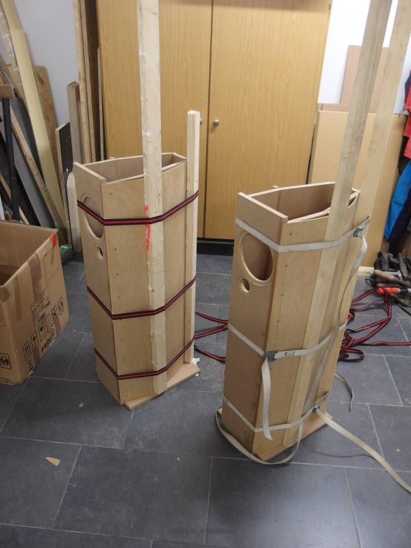

    die ersten Schicht 3mm ist auf den Seiten angebracht :dance:
    Hab die HDF-Platten jetzt wie folgt angebracht:
    1. Platten mit 120iger Schleifpapier angeraut
    2. Platte an der Fase der Schallwand festgeleimt & -geschraubt
    3. trocknen lassen
    4. Abstandshalter und Fase Rückwand mit Holzleim eingeschmiert
    5. Platte gebogen und fixiert, mittels 3 Spanngurten mit Ratschensystem (mehr hatte ich nicht zur Verfügung) und 2 Vierkanthölzern
    6. Platte zusätzlich an der Rückwandfase festgeschraubt
    7. einfache Spanngurte zusätzlich angezogen und Ratschensystemspanngurte entfernt um mit dem anderen LS weitermachen zu können
    Das sollte halten :D

    Ich hab auch schon mit dem Gedanken gespielt, die Hohlraum mit Zargenmontageschaum auszuschäumen.
    Hab mich nur gefragt, warum dass noch keiner hier gemacht hat.
    Wenn man die Seitenwände mittels Spanngurten und Vierkanthölzern abstützt, dürfte es die Wände nicht nach außen drücken - glaub / hoff ich :rolleyes:

    das sieht gut aus.
    Hast schon einen Gurt angeleimt:p?
    Hast du die Rundungen gleichmäßig hinbekommen?
    Wenn die nächsten Schichten kommen wird es spannend.
    Halte noch ein paar Latten mehr in Reserve. Vielleicht kann dir noch jemand ein paar Gurte borgen. Deine "Werkstat" gefällt mir.
    Ich hab nur knapp 2x2m im Keller zum rumsauen:(
    Edit: für die Hohlräume geht auch Mozzarella, frag Christian:-)

  • 09.06.2015, 21:03
    monsterofjungle
    hab heut ne Stunde freischaufeln können, nachdem die Spanngurte doch schon aufgeschlagen sind.
    Hab die 3 restlichen 3mm Platten gleichzeitig angeleimt und festgezogen.
    Hat wunderbar geklappt.
    Erst die erste Seite - ne Stunde Joggen - dann die zweite Seite - fertig :dance:

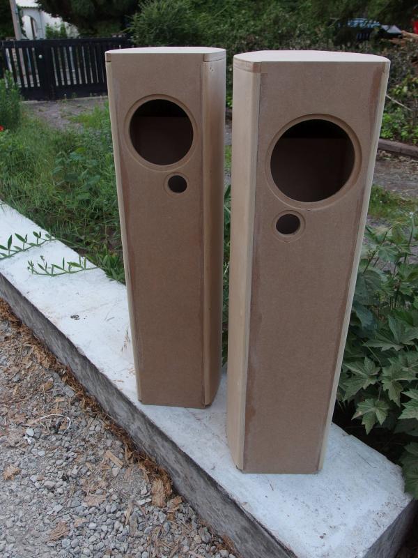

    gestern hab ich mich wieder meinen "Kleinen" gewidmet.
    Fleißig gefräst, gesägt und geschliffen und schon waren 5 Std. rum :eek: , aber ich bin ein gutes Stück vorangekommen :D
    Diesmal hab ich die Aktion nach draußen verlegt, erstens da es recht angenehm warm war und ich sonst noch mind. ne Stunde hätte putzen müssen...
    Zuerst hab ich die Überstände der 3mm HDF Platten mit der Stichsäge entfernt und noch plangeschliffen.
    Dann hab ich mit 19mm Fräser :o die Kanten an der Schall- & Rückwand gebrochen und auch nochmal drübergeschliffen.
    Danach wurde die Bodenplatte und der Deckel zurecht gesägt und nachgefräst (mit einem Bündigfräser).
    Dann noch die beiden Kreisfräsungen für Terminals und Port und das wars auch schon.
    Der Deckel sitzt momentan noch lose drauf. Das Gehäuse muss zum Deckel noch zurechtgeschliffen werden, damit dieser bündig anliegt, aber dazu hatte ich gestern dann keine Zeit mehr.

  • 12.06.2015, 09:15
    Sieht doch klasse aus!
    Weiter so... :ok: ich scheue so aufwändige Holzarbeiten...:o
  • 12.06.2015, 10:03
    Flatsch
    Darf ich fragen, wie du die fase außen gemacht hast, wo du die erste mdf für die Rundung angesetzt hast.
    Geschliffen oder gefeilt oder wie hast du das gemacht?
    Bin selber an Ideen Findung, da ich ähnliches vor habe wie du und da bin ich über jeden Tipp dankbar
  • 12.06.2015, 11:14
    monsterofjungle
    Hi Flatsch,
    nachdem ich mir ja ne Zeichnung vom Querschnitt mit der Rundung der Seitenwände angefertigt hatte, hab ich da den Winkel entnommen und diesen an meine Tischkreissäge eingestellt.
    Und dann die kleinen handlichen Boxen durch die Kreissäge gejagt :rolleyes:
    Gruß, Tobi
  • 12.06.2015, 11:26
    Flatsch
    Ok das habe ich leider nicht, habe oberfräse, feilen, stichsäge, auch ein Schleifgerät und ne Handkreissäge, aber nur sehr dickes grobes Blatt dafür und für vier Schnitte eins kaufen, das lohnt nicht
    Da wäre dann am sinnvollsten, das ganze grob zu feilen oder?
  • 12.06.2015, 11:40
    monsterofjungle
    Hi, ich kann an meiner Stichsäge auch die Neigung des Sägeblattes variieren.
    Geht sicher nicht so sauber wie mit der Tischkreissäge, aber so würde ich es in deinem Fall realisieren.
    Gruß, Tobi
