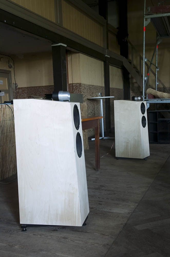

Hallo zusammen!
Durch Homeoffice Blues und den Gehäusefrust von Anfang des Jahres bin ich mit der Hifi-PA noch nicht in die Gänge gekommen, obwohl hier alle Teile rumliegen:(
Allerdings toben nach wie vor Ideen durch meinen Kopf.
Aktuell stehe ich vor der Entscheidung das Projekt weiterzubauen oder das Hochtonhorn durch einen Coax zu ersetzen. Der Verdächtige ist der Eminence beta 8cx (Horntreiber habe ich noch keine Idee). Das Gehäuse könnte grundsätzlich weiter genutzt werden, sind ja noch keine Ausfräsungen drin.
Die 2 Sp-8/150Pro für den Bass direkt übereinander bis 300Hz. Der 8cx darüber. Das Pseudo-D'Appolitokonzept ist von Anfang an nicht so wirklich meins.
Also 3 x 8"plus. Frequenzweiche müsste ich dann mal schauen.
Bin ich da total auf dem Holzweg?
Moin Arnim,
ich denke mit drei Wegen machst du ein Faß auf, was man so schnell nicht wieder dicht bekommt.
Das fazinierende an Koax-Systemen, dass man mit zwei Wegen auskommt. Ich würde das Visaton HT21 mit dem Celestion 1747 nehmen und mich an der Weiche der Hobo orientieren .... Treiber und Weiche habe ich zum Probieren hier oder würde sie auch abgeben.
Ich bin nicht so ein Koax-Fan, klar, das Altec 604 ist ne Hausnummer, aber ich habe schon Leute gefunden, die sie abgegeben haben, weil denen die Kombi mit dem 811/511 Horn besser gefiel.
Ich habe den TF1225CX in der Celeste gehört, nicht schlecht und sehr brauchbar:), aber auch mir gefallen die Hornzweiweger mit ihrem konstanen Frequenzgang und Abstrahlung und der tiefen Trennfrequenz einen Tacken besser. Mit den Tannoy bin ich nie, egal ob mini oder ganz groß warm geworden ...... zu viele klangliche Kompromisse bei einem theoretisch optimalen System. Ich habe die Westminster gehört, sehr schön für Mersey Beat:) ... aber sonst:(.

Hallo Kalle!
Danke für das Feedback. Ja, den tf1225 cx in der 614 habe ich oben unter dem Dach. Den kenne ich ja.
Ich bekomme den aber im Wohnzimmer nicht unter. Nicht mal wegen WAF sondern Stellfläche. Mein Frau ist da wirklich tolerant.
Son Wohnzimmer wie Du hätte ich auch gerne :D
Es geht ja aber bei meinem Ansatz um einen schmalen rel. hohen Lautsprecher den ich unterbringen kann mit PA-Genen, sprich "Attack".
Gesetzt sind ja 2x SP-8/150pro und ein "no bell" mit dem CDX 1-1747er bei der Hifi-PA. Die Unterbringung des 1747er zwischen den beiden TMT's ist nicht so toll weil der für meine Hörraum zu tief strahlt und ein Hindernis dazwischen steht. Setze ich ihn (den 1747er) über die 2 TMT's muss ich die FW auf jeden Fall neu machen. Also kann ich gleich was anderes machen. Ja, hätte ich mir gleich überlegen können :rolleyes:Aber der 1747er wird ja so schnell nicht schimmelig ;)
Ich würde gern den "no bell"+Treiber durch den 8" Eminence Coax ersetzen. Coax finde ich nach wie vor die beste Lösung. Leider hat OAudio keinen gepimpten 8 Zöller-Coax im Angebot, sonst hätte ich den schon bestellt.
Edit: Ja gerade mal geschaut, der HT21 ist nicht schlecht. Der no bell ist ja aber da. Und, wie gesagt, wenn das Horn drüber kommt muss sowieso alles simuliert, gemessen und feingetunt werden.
Hallo Arnim,
den kannst du doch selbst pimpen, einen vernünftigen Hochtöner anstelle des Eminencekrams;), modfizierter MRD32 oder Celestion CDX1 1446 oder den 1747 mit CDX1 Adapter und die Dustcap mit dem Skapell sauber ausgeschnitten .........;)
Der celestion FTX0820 ist allerdings fertig undin France preiswert zu bekommen und muss absolut nicht gepimpt werden.
Eine Notch mit doppel BG20 hat in dem beschriebenen Wohnzimmer vmtl auch genug Pfeffer. LG

Zitat von ArLo62
Boah, Notch ist richtig hoch. 1,8 Meter.
Nö, einfach nicht so hoch bauen, dafür tiefer, bei ungefähr gleicher Breite;
so in etwa:
https://www.diy-hifi-forum.eu/forum/...1&d=1282940803
Zitat von ArLo62
Das blöde bei dem FTX0820 ist, dass ich keine oktagonalen Löcher kann :built:
schau dir mal den Beyma CX300FE und den BMS 8C250 an. Die haben beide nen runden Korb. Speziell der Beyma sieht auf dem Papier sehr gut aus.
