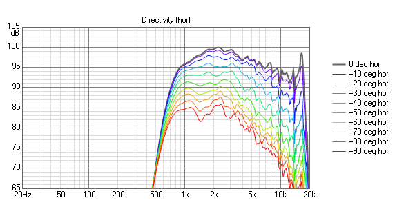

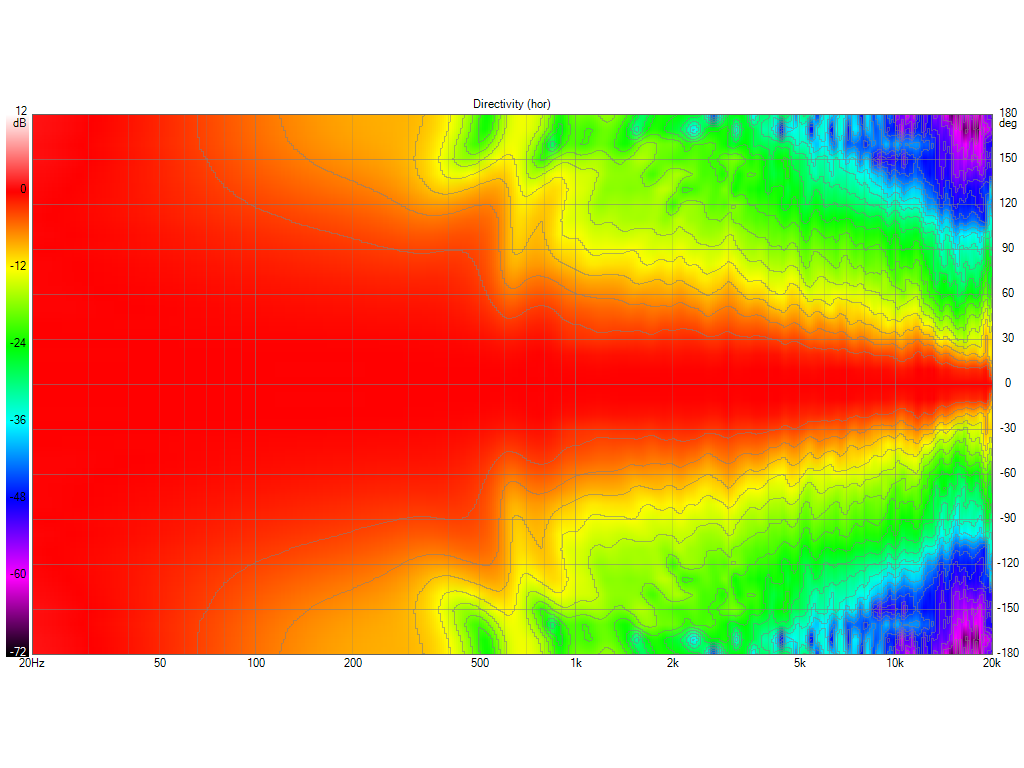

  • 08.10.2025, 15:56
    https://www.diy-hifi-forum.eu/forum/...l=1#post243054
    Nicht richtig CD, aber auch nicht die übliche beamende Expo-Tröte. Bei den Messungen ist noch ein 3,3uF davor, das kompensiert den Hochtonabfall ganz gut.
    Yep, da bündeln meine PH-230 nach oben hinaus schon stärker:
    https://www.diy-hifi-forum.eu/forum/...4&d=1617385374
    Dem entsprechend geht es nach oben hinaus nicht ganz so steil abwärts (siehe 0-Grad-Kurve):
    https://www.diy-hifi-forum.eu/forum/...2&d=1592320284

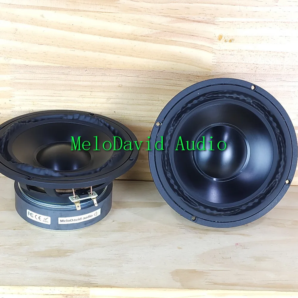

    BDE
    Im eingebauten Zustand sind optisch durchaus "Ähnlichkeiten" zu sehr teuren Chassis vorhanden, also aufpassen wenn man was vermeidlich preiswert angeboten bekommt..
    https://ae01.alicdn.com/kf/Sb235d2ae...c58d620bab.jpg
    https://de.aliexpress.com/item/10050...deu#nav-review
