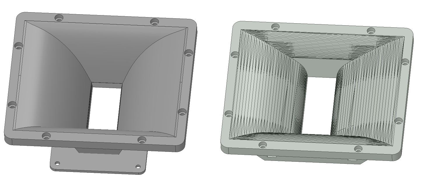

    Das komplette Teil 3d Drucken wäre Wahnsinn. Da geht mehr als 1kg Filament drauf und selbst mit 0,6er oder 0,8er Düse braucht das einige Tage zum Drucken (immer mit dem Risiko verbunden, dass so ein langer Druck mal abbricht). Auch müsste man die Rückseite noch ein wenig für den Druck optimieren.
    Ich habs gerade mal durch den Slicer gejagt. Bekomme es nicht als ein Teil gedruckt, aber wenn ich es einfach in der Mitte teile und mit der Teilfläche auf die Plattform lege, gehts diagonal so gerade auf den Drucker. Braucht minimal Support im Hals, eine Hälfte sind 215g Filament bei ~18 Stunden Druckzeit mit 0,4 mm Düse. Im Halsbereich 0,12 mm Layer, im weiter äußeren Bereich dann bis 0,28 mm (Cura mit Adaptive Layers). Das finde ich noch human. Ach ja, Hilfsmittel zum Verbinden der beiden Hälften sind auch schon mit dran.
    Das kommt mir verdammt wenig vor :rolleyes:

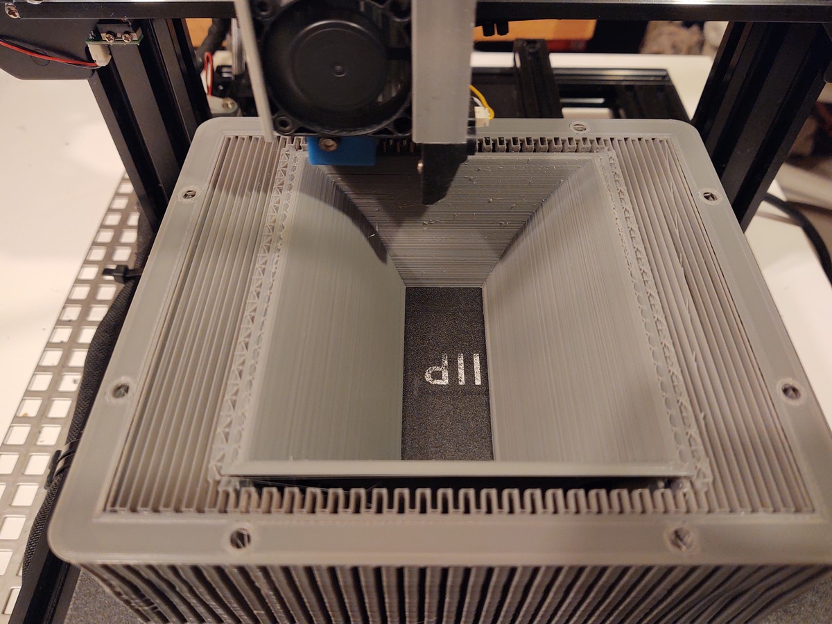

    Bei mir druckt gerade das linkere der beiden Waveguides (Front: 130*170mm) und das werden knapp 300g Filament. Die rechte Variante hat ca. 240g.
    Beide face-up gedruckt mit Supports. Fünf Wandlinien, fünf Boden- und Decklayer, sowie 25% Infill in 0,175mm Schichtdicke.
    Anhang 57674
    Das kleine Waveguide braucht ~24h im Druck, das Große 35h.
    Allerdings drucke ich die Außenwandlinien sehr langsam (37,5mm/s) und den Rest auch nur mit 50mm/s mit einer 0,4er Düse.
    Damit das Waveguide nicht unfreiwillig zur Passivmembran wird, muss da schon etwas Material investiert werden (oder man arbeitet mit flüssigen Füllungen in Hohlräumen.
