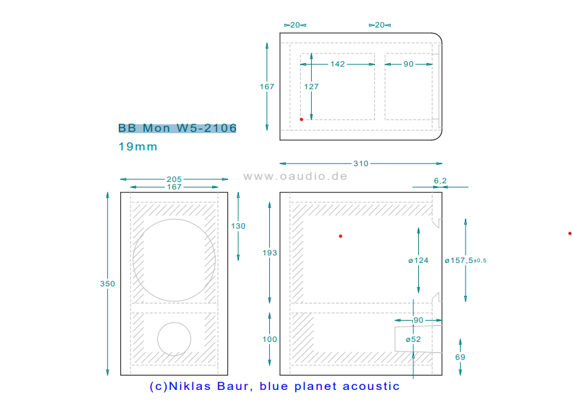

    Ich baue gerade die BB Mon mit dem W5-2106 und müsste sie im nächsten Schritt dämmen, meine Hassaufgabe :cool: Einfach Noppenschaustoff, wie im Plan eingezeichnet? Kommt da wohl zusätzlich Watte rein? Wie klebt ihr immer den Noppenschaumstoff an die Wände?
    Anhang 67333
    https://www.oaudio.de/out/media/BB5M...Bauplan(1).pdf
  • 15.09.2022, 20:11
    Hallo Nolie,
    gar nicht:). Mit Übermaß einklemmen reicht, ein U zuschneiden und die anderen damit fixieren.

    Leider ist mir der Noppenschaumstoff ausgegangen :( Habt ihr dafür eine gute Bezugsquelle? Ich meine mich zu erinnern, dass man min.4cm nehmen sollte, stimmt das weiterhin?
  • 16.09.2022, 12:21
    gucke mal in die Baumärkte, Bauhaus z.B. hat sowas oft im Regal.
  • 16.09.2022, 12:28
    Obi hat fast immer Noppenschaumstoff.
