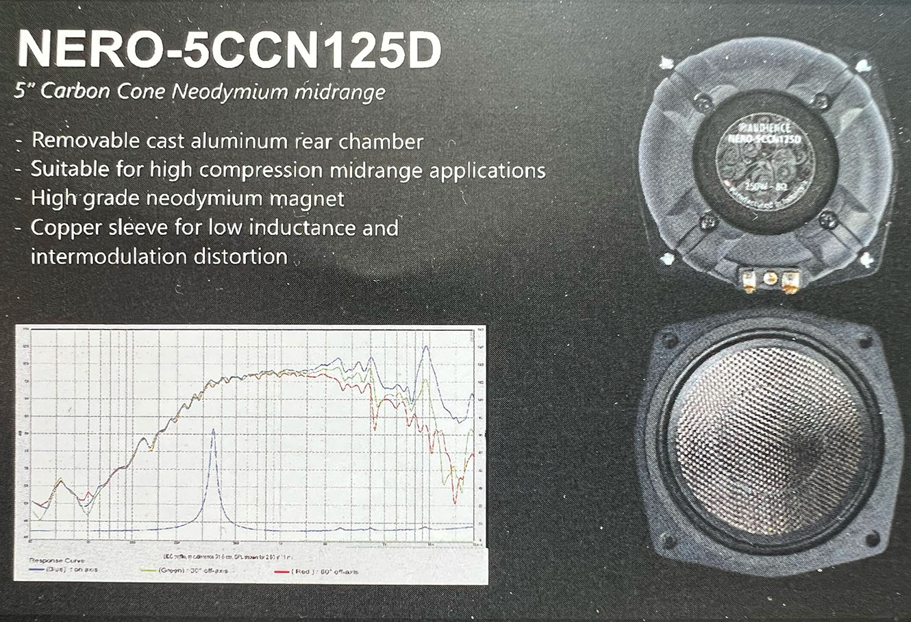

    3. NERO-5CCN125D
    Ein reiner 5"/15cm Mitteltöner aus der PA-Reihe (SB Audience). Sieht mit der Kohlefasermembran sehr lecker aus und hat einen Nd-Motor. Der Gag ist, das der Korb "verschlossen" werden kann, d.h. das ganze in einem Minivolumen getrennt ist. Dieser ist aber auch mit 4x Schrauben demontierbar, so das man den Treiber auch regulär in bestehende Gehäuse verbauen kann. Ich habe noch ein Datenblatt, kann ich be Bedarf noch fotografieren

    Bitte das Datenblatt einstellen. Online kann ich noch nichts zu dem Speaker finden.

    War nur Teil eines Flyers, aber bitteschön:
    Anhang 77410

    Schade, dass es noch nicht mehr Daten dazu gibt.
    Kohlefasermembrane, Textilsicke, 50mm? Schwingspule, hoher Kennschalldruck, ... klingt gut.
    fs bei ca. 350 Hz ist die Frage, ob mit oder ohne Deckel.
    Ich bin jedenfalls neugierig.

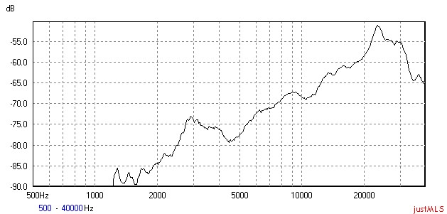

    Für den JTC D25alk2 wird auf der Herstellerseite der folgende Frequenzgang angezeigt. Das sieht für mich ungeachtet des stolzen Listenpreises von 228 EUR völlig unbrauchbar aus?
    Anhang 77413

    Da würde ich mir lieber einen Piezo für 6 Euro dranhängen - die messen sich auch meistens deutlich besser

    Nicht nur die Preise... 🙄
    Aber auch von dem Celestion PA-Mitteltöner bin ich enttäuscht: Ein 5" Mitteltöner mit einer heftigen Resonanz bei 2,5 kHz?
