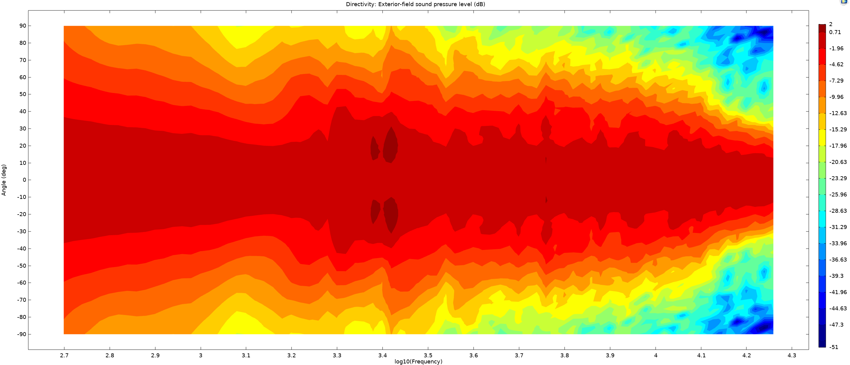

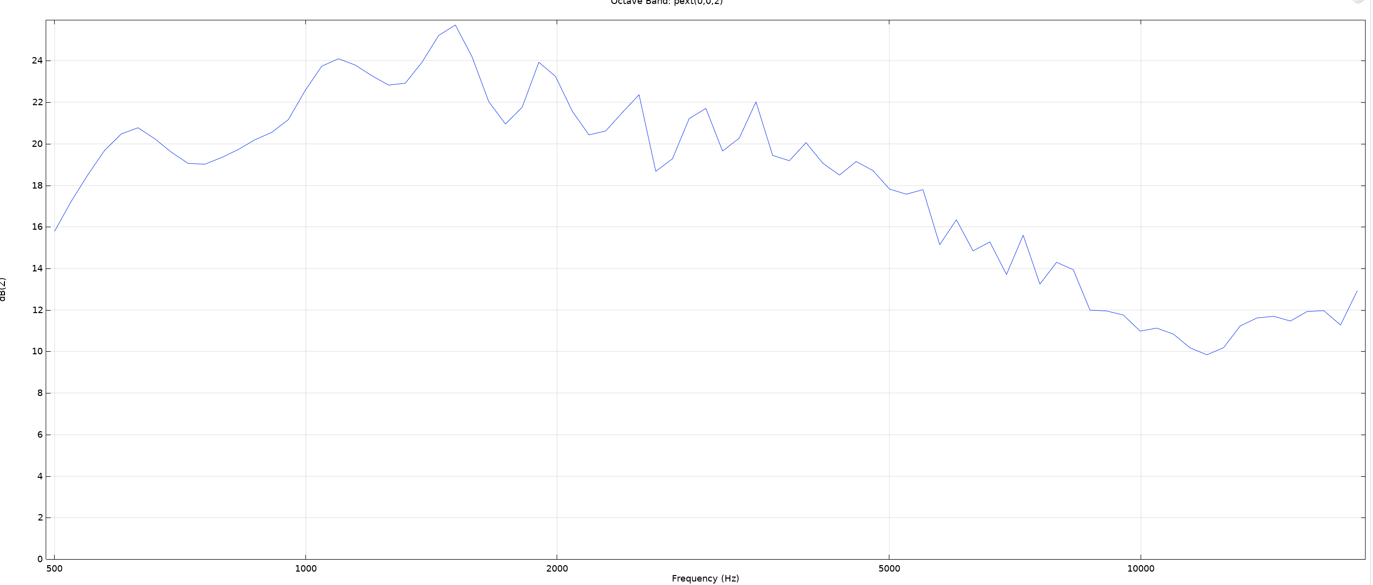

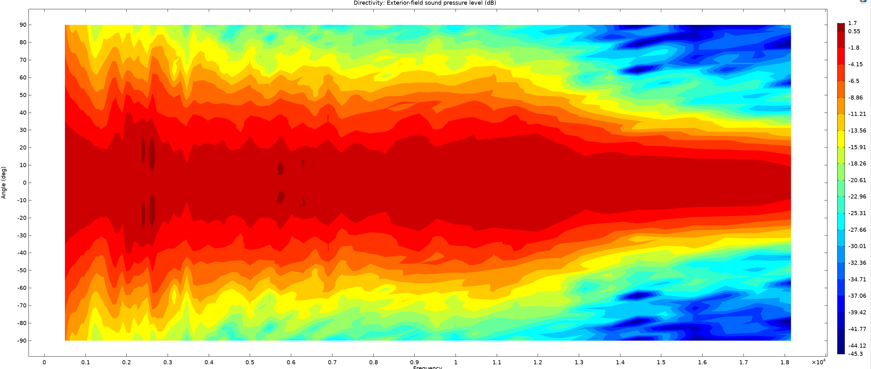

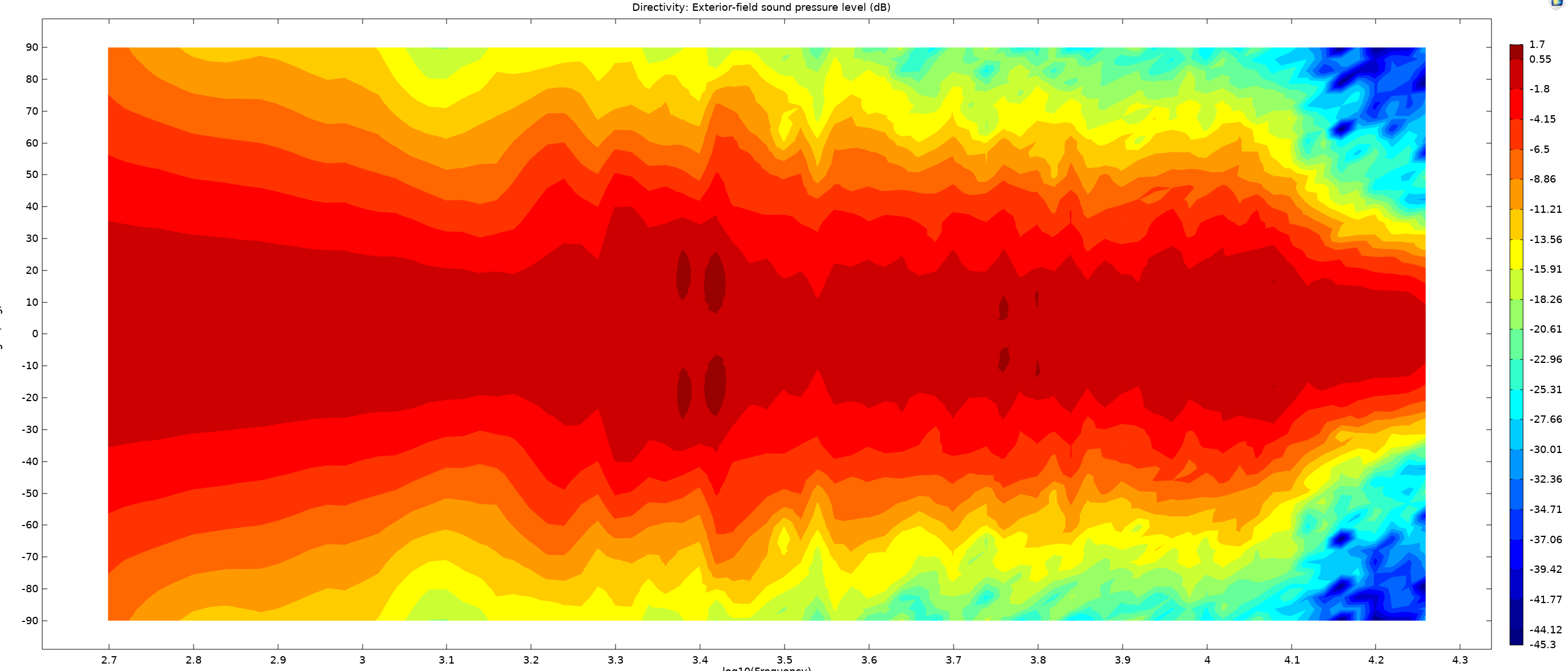

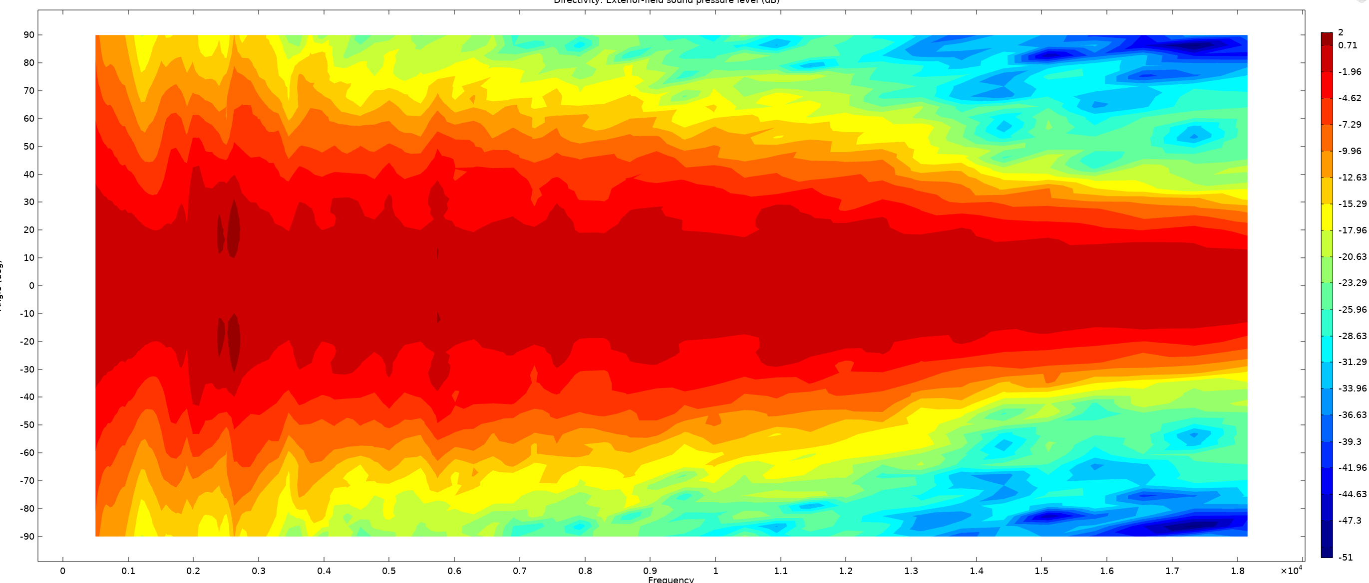

  • 23.11.2020, 09:38
    3eepoint
    So Freunde der Sonne! Ich konnte das 3D Model endlich mal durch den Simulator jagen und bin so weit sehr zufrieden! Aber schaut selber. Bündelung Hotizontal Linear skaliert:
    https://www.diy-hifi-forum.eu/forum/...9&d=1606123891
    Log Skalierung
    https://www.diy-hifi-forum.eu/forum/...0&d=1606123891
    Vertikal linear:
    https://www.diy-hifi-forum.eu/forum/...2&d=1606123891
    Vertikal Log
    https://www.diy-hifi-forum.eu/forum/...1&d=1606123891
    Frequenzgang auf Achse:
    https://www.diy-hifi-forum.eu/forum/...3&d=1606123891
    Man beachte die 2 dB Skalierung :rtfm: Ich bin soweit höchst zufrieden! Und das wird mit mehr Iterationen nochmal etwas besser, dass waren jetzt nur 50 pro Ebene. Die Welligkeit wird sich beim Einbau in ein Gehäuse auch noch etwas geben da die Optimierungssimulation eigentlich nicht freistehend ist. Als nächstes werde ich das Horn für einen 2" Treiber berechnen und einen Prototypen drucken lassen. Da ich ja schonmal ein Modell in die Realität geholt habe bin ich da aber zuversichtlich. Einzig die Wellenfront des Treibers könnte noch Probleme machen, die kann ich vorher zu jetztigen Zeitpunnkt noch nicht mit einbinden.

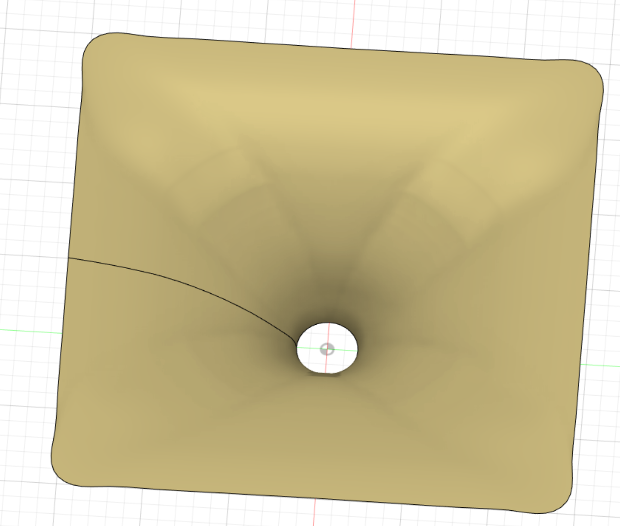

    So sieht der Braten momentan aus:
    https://www.diy-hifi-forum.eu/forum/...4&d=1606124188
    Maße: 30x30x10cm, Hornhals:1,4"
