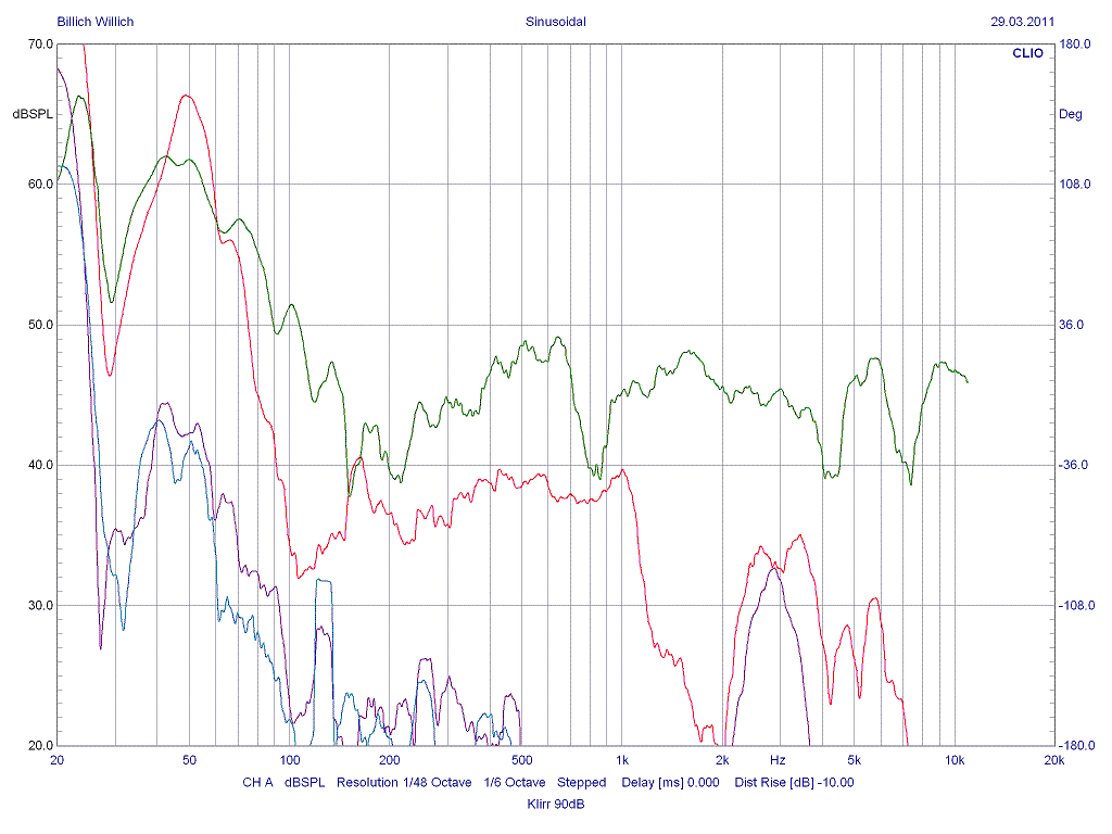

    Klirr@90dB:
    http://www.diy-hifi-forum.eu/forum/p...pictureid=4115
    Auch hier ist das Ergebnis überdurchschnittlich. K3 liegt zwischen 90 Hz und 20kHz überall unter 0,3% :eek:
    Auch der K2 bleibt deutlich unter 1%!

    Harry
    Moin Christoph,
    der Klirrverlauf interessiert mich: Wirkt der Hochtöner da "mechanisch" mit rein?
    Harry

    Harry
    Moin Christoph,
    der unbeschaltete Kenford klirrt ja doch merklich mehr als in der fertigen Box. Da der Hochtöner auf Achse für eine doch recht starke auslöschung sorgt, vermute ich dadurch mal den deutlich reduzierten Klirr?
    Harry

  • 29.03.2011, 19:33
    @Harry: Ach so, jetzt verstehe ich.
    Ist mir gar nicht so aufgefallen. Ich hätte mir die Unterschiede in der abweichenden Grundwelle erklärt (einmal unentzerrt ansteigend, einmal linear).
    Hier mal ein Vergleich der Grundwellen und des K3-Klirrs (Skalierung angepasst) bei 85dB im Testgehäuse (20 Liter CB, grün/lila) und in der Billich Willich (türkis/rot) :
    http://www.diy-hifi-forum.eu/forum/p...pictureid=4118
    Man kann schon sehen, dass im Testgehäuse ein Anstieg der Grundwelle zu verzeichnen ist und deswegen der Klirr zu hohen Frequenzen sich auf mehr und im Bass auf weniger als 85dB bezieht. Trotzdem lassen sich darüber die Unterschiede nicht vollständig erklären.
    Dem Hochtöner traue ich durchaus etwas Einfluß zu, aber nicht so breitbandig.
    Eine weitere mögliche Erklärung: Es handelt sich um zwei verschiedene Kenfords. Da müsste ich den anderen mal gegenmessen.

    @Harry: :idea: Mir ist der Grund eingefallen.
    Ich habe den fertigen Lautsprecher unter Winkel (ca. 20-30°) gemessen, da ich eine möglichst lineare Grundwelle wollte.
    Die K3-Klirrkompente um 800Hz liegt ja "eigentlich" bei 2400Hz, die um 1000Hz bei 3000Hz, also dort wo der Kenford schon deutlich bündelt.
    Fazit: Wenn man unter Winkel hört, hat man sich den Klirr praktisch mechanisch rausgedreht :D
  • 29.03.2011, 20:02
    Harry
    also "winkelabhängiger" Klirr. ;)
    Harry

  • 29.03.2011, 21:18
    Nabend,
    ich habe noch ein paar Messungen für euch:
    Addition unter 30°:
    http://www.diy-hifi-forum.eu/forum/p...pictureid=4121
    Die Übergangsfrequenz liegt bei ca. 2400 Hz. Die Kreuzungspunkte liegen fast 6dB unter der Summenkurve, was auf eine sehr gut passende Phasenlage hindeutet.
    Sprungantwort:
    http://www.diy-hifi-forum.eu/forum/p...pictureid=4119
    Die Treiber sind gleichgepolt. Beide schlagen nach oben aus. Der Versatz kommt durch die unterschiedlichen Schallentstehungsorte und die Laufzeiten der Weiche. Akustisch sollte das nur für Goldohren relevant sein.
    Impedanzverlauf:
    http://www.diy-hifi-forum.eu/forum/p...pictureid=4120
    Hier muss ich mich mal selber loben. Eine Standbox ohne erkennbare Gehäusestehwellen (also kleine Zacken im Impedanzverlauf zwischen 100 Hz und 200 Hz), die trotzdem nicht totgedämpft ist (erkennbar an dem sauberen Doppelhöcker) sieht man selten bis nie. Die TQWT ist wirklich sehr gut gelungen.
    Auch im Hörtest hat sich noch keiner über Gehäuseklang oder eine hohl-nachschwingende Grundtonstehwelle beschwert (was bei einteiligen Standboxen eigentlich die Regel ist).
    Das Impedanzminimum liegt vollkommen unkritsch um 8 Ohm.
