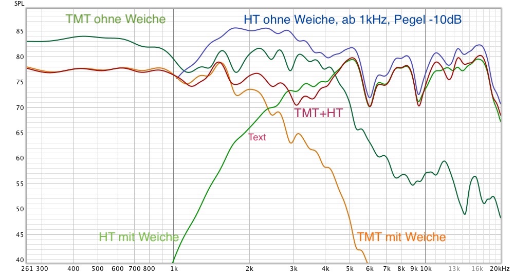

    Ich möchte für die Umstellung der Celeste Koax von Passiv auf Aktiv von sicherem Boden aus starten.
    Dazu hab ich in den letzten Tagen versucht, mit REW die Passivweiche als Referenz für die Aktiv-Entwicklung zu vermessen.

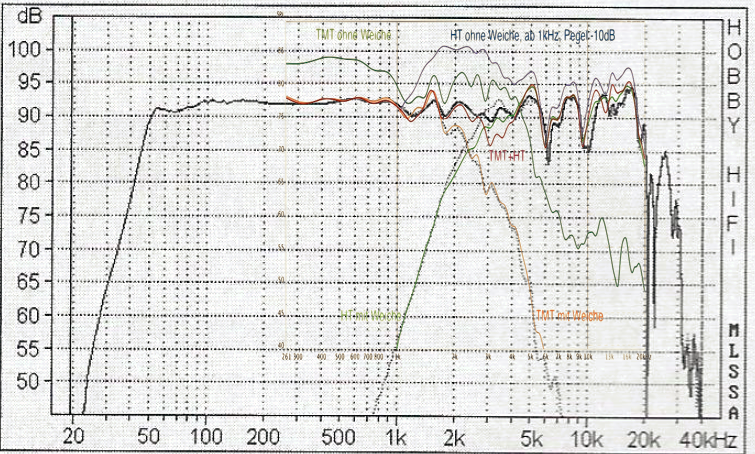

    Ich hätte mich auf die Messungen in der HobbyHiFi 3/2020 verlassen können, aber auch weil ich die stärkste in der HH vorgeschlagene Hochtonabsenkung von -3dB gebaut habe, wollte ich gern wissen, was meine Passivweichen denn wirklich machen.
    Im Screenshot sieht man (meine ich), dass der Hochtonabfall des Hochpasses zu früh beginnt.
    Kann das ein Baufehler von mir sein?
    Ich denke, dass ich die nur 2 Kondensatoren, 1 Spule und 2 Widerstände korrekt verlötet habe...
    Der HT ist jedenfalls korrekt verpolt, sonst zeigt sich eine viel tieferer Einbruch an der Trennfrequenz 2200Hz.
    Zu der Messung und den Farben im Screenshot:
    Der Screenshot zeigt oben meine REW-FG-Messungen und darunter im Vergleich die HH-Weiche.
    Meine Mssungen sind 1/12Oktave geglättet, und als quasi-Freifeldmessung gemacht:
    Bei Mikrofonabstand 50cm und erster Reflektion nach 270 cm (Koax ist auf halbe Raumhöhe 135cm gestellt) ist die Laufwegdifferenz ist 2x135cm - 50cm = 220cm.
    Fenster = Laufzeitdifferenz = 220cm / 34,3cm/ms = 6,41ms ->
    6ms als rechtes Fenster eingestellt, 0,5ms als linkes Fenster.
    Ist die Fensterung so ok?
    grün: nur TMT
    blau: nur HT
    rot und braun: TMT und HT (beide Weichen)
    Darunter ist die Messung aus HobbyHiFi, allerdings mit dem HT ohne Absenkung.
    Da ist der HT bei 3,5 kHz viel lauter als bei meiner Weiche, der Rest stimmt gut überein.
    So ergibt das im Gesamt-FG meiner Weichen einen Einbruch zwischen 3 und 4 kHz.
    Hat jemand eine Idee zur Ursache/Korrektur des Unterschieds?
    Ich würde als nächsten Schritt den HT-Spannungsteiler von -3B auf 0 dB ändern, um zu sehen, ob ich so auf den HH-FG komme, aber ich glaub nicht dran...
    Ich habe mehr REW-Messungen, z.B. von den unbeschalteten TMT und HT, aber die tun hier denke ich nichts zur Sache - sie sehen auch aus wie in der HH. Fall gewünscht stell ich mehr Bilder ein.
    Danke fürs Mitdenken
    Dieter

    Ich würde erstmal die Messwerte exakt in x- und y so skalieren, wie das HH-Diagramm. Dann sieht das (für eine Messung im Wohnraum) schon seeehr gut und im Rahmen des Machbaren auch ähnlich aus. Die nicht ganz saubere Phasenbeziehung über der Trennung kommt doch gut raus ....

    die Y-Skalierung stimmt doch exakt überein!? X geschätzt auch.
    Ähm, sicher nicht,
    Y-Achse
    HH: 60dB REW: 34dB
    X-Achse
    HH: 20 - 20.000Hz REW:600 - 10.000 Hz
    Mit 34dB Auflösung sieht eigentlich alles Schyce aus :) !

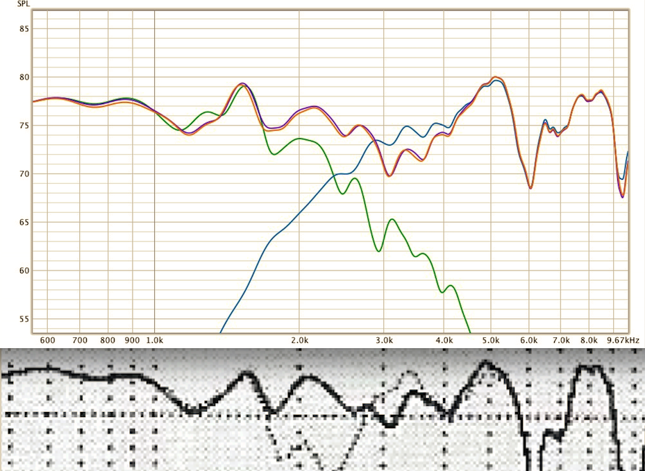

    Hier noch mal eine dilettantische Überlagerung von HH & eigener Messung:

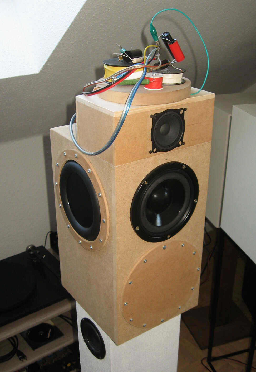

    Um eine Weiche zu prüfen mache ich zweierlei:
    - Impedanzmessung und Kurvenvergleich
    - Kopie Weichenschaltbild und bunter edding > Verbindungen verfolgen und Stück für Stück mit edding nachziehen
    Genauso ist kürzlich das grüne Kroko-Kabel bei meiner CT 246 - Drösel-Weiche zustande gekommen :D !

    Bewertet Ihr die Abweichung denn nicht als Fehler?
    (da spielt jetzt auch etwas meine Berufsehre als Testingenör ne Rolle)
  • 01.03.2022, 13:23
    Hi Dieter
    in einem Forum, in dem jeder meßtechnische Abweichungspubs zu Orgasmen einiger Meßfetischisten führt - kann man sich fragen ob man die füttern will oder einfach die Kirche im Dorf lassen :rolleyes:
    Dann kennst Du nicht die HH-Meßumgebenung - die wohl eher unterschiedlich zu Deiner - ja auch noch etwas zu Unterschieden beiträgt. Also noch ein Kirchgang ... :cool:
    Was ich sehe: die Peaks / Berge und Täler sind an der gleichen Stelle. Oft mit gleicher / sehr ähnlicher Amplitude. Sehr gut !
    Mir fällt auf, dass Dein Hochtöner nicht so weit runter kommt wie bei HH. Dadurch ergibt sich in der Summe ein "Tal" ...

    Hi Dieter
    Und wird ggf. vergrößert - den HT würde ich einfach zur Kontrolle noch mal "umdrehen".
    Unabhängig davon fehlt dem HT etwas Tiefgang - jetzt hab ich die Schaltung nicht im Kopf ... HT-C etwas zu klein wäre meine erste Vermutung bzw. die Parallelspule. Oder stimmt die Abschlußimpedanz nicht ? Beim Spannungsteiler Widerstände vertauscht ?
    Das sind so erste Gedanken aus der Ferne.
    Hi Jörn!
    Ich denke mehr als 3dB Differenz über einige kHz sind schon ein deutlich müffelnder Pups.
    Und wie gesagt, weil der restliche FG so gut übereinstimmt, sehe ich dort eine echte Abweichung (um nicht Fehler zu sagen) meiner Weiche.
    Das Verpolen des HT hatte ich gemacht, dann wird es wie erwartet deutlich schlecht:
    Anhang 65322
    Unbeschaltet ist der HT nicht leiser als der in HH, er wird erst mit meiner Weiche und nur unterhalb 4 kHz deutlich leiser als in der HH gemessen:
    Anhang 65323
    Überlagerung des obigen Bildes mit HH-Messungen:
    Gesamt 0°
    Anhang 65324
    Nur HT
    Anhang 65325
    Nur TMT
    Anhang 65326
    Gut Nacht,
    Dieter
  • 02.03.2022, 09:44
    Nur HT
    Anhang 65325
    ja so ca 0,7 bis 4kHz fehlt Dir was beim HT-Zweig.
    Und da ist auch eine kleine Phasendrehung drin ...
