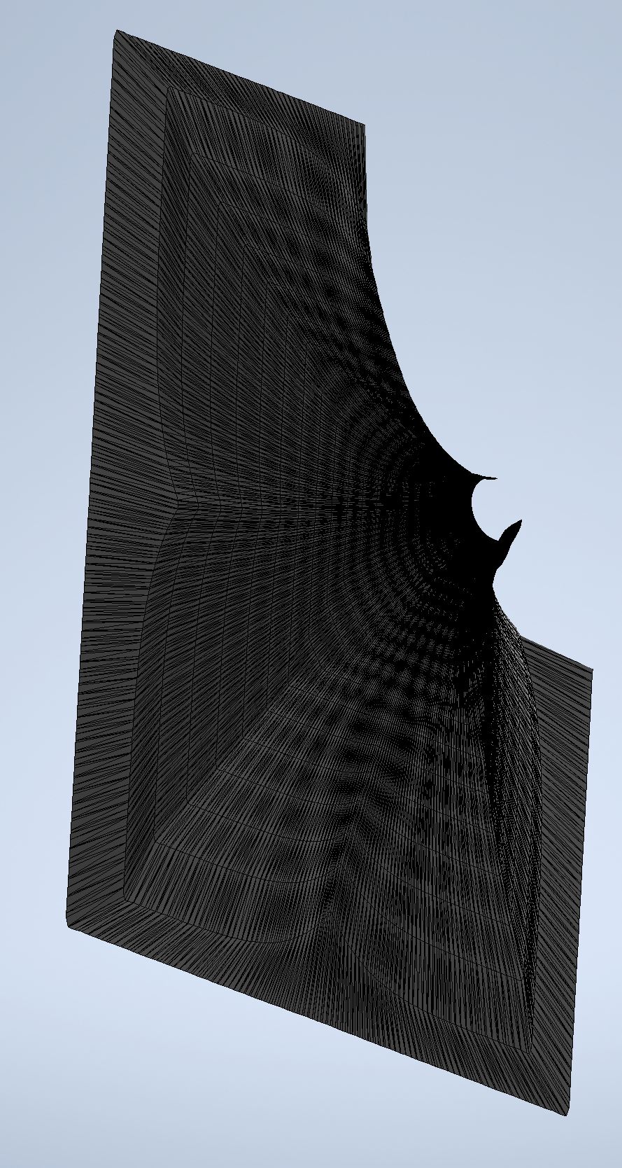

    Ich bin doch glatt weiter gekommen! Die Kante ist weg und die Sache sieht momentan so aus:
    https://www.diy-hifi-forum.eu/forum/...1&d=1593519702
    Man sieht wunderbar, wo die Volume Gradient Method ihren Job in der Diagonalen macht. Ich glaube es gibt von Klipsh ein paar Hörner die dem nicht unähnlich sehen.
    Ist aber immernoch nur eine Oberfläche, der Schritt zum soliden Objekt lässt noch auf sich warten, liegt unter anderem an sowas hier:
    https://www.diy-hifi-forum.eu/forum/...2&d=1593519702
    Hier muss ich aber in Matlab ran, auch wenn ich ehrlichgesagt kaum noch Bock habe das noch aus zu bügeln. Das letzte Böse 1% vor der Fertigstellung....
