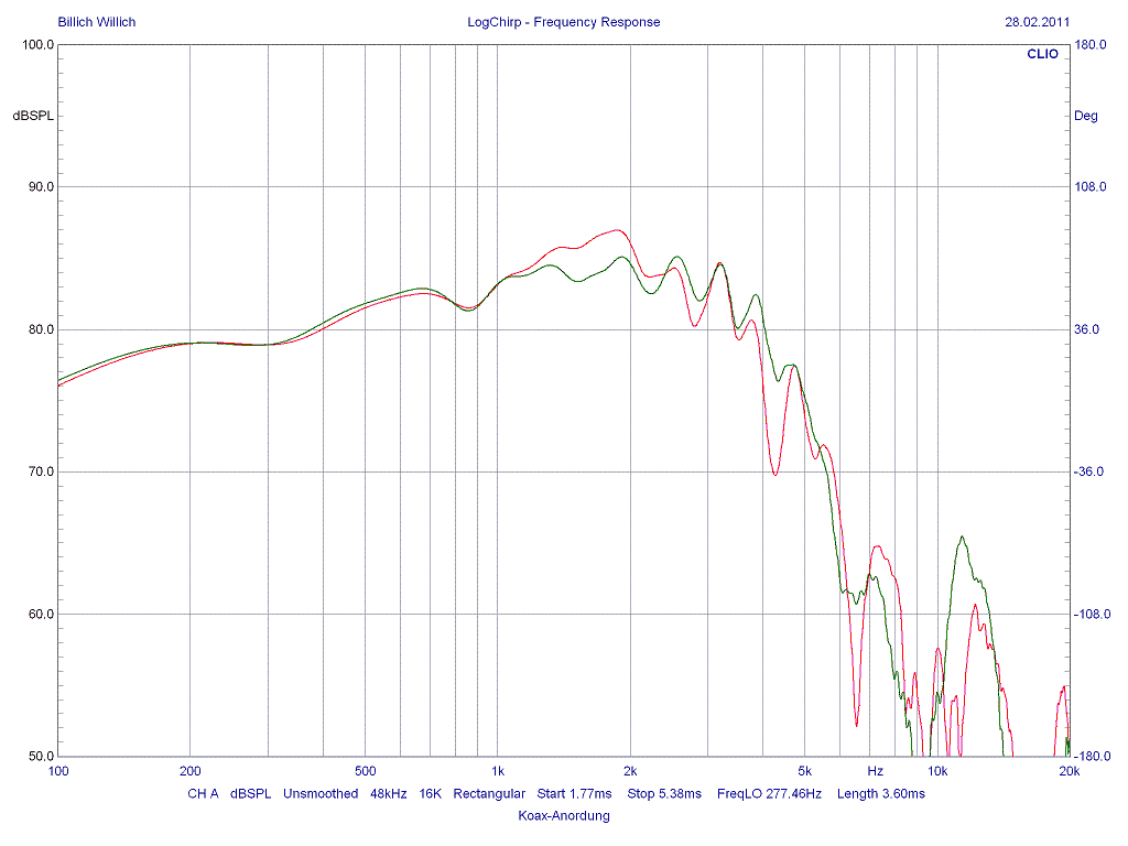

    Hallo Holger,
    man sieht den Buckel ja auch in meiner 0°-Simulation.
    Der Buckel ist IMHO klanglich unkritisch, weil er im Abhörwinkel (15°, erste Wellenfront) verschwunden ist und weil er energetisch (man achte auf die Frequenzgänge unter großen Winkeln) unkritisch ist.
    Das ist meiner Einschätzung auch ein wesentlicher Unterschied zu der klassischen Anordung des Hochtöners auf einer breiten Schallwand.
    Da würde ein Buckel im Bereich zwischen 2 und 5kHz klanglich tödlich sein, weil der Hochtöner noch zusätzlich sehr breit strahlt und dort viel Energie in den Raum wirft.
    Der Koax schnürt da aber schön ein und nimmt in dem Bereich, wo das Ohr am sensibelsten ist, etwas Pegel unter Winkel raus. Das ist meiner Einschätzung nach auch mit ein Grund wieso die Box selbst bei hohen Pegel trotz einer sehr direkten und offenen Abstimmung nicht ins Aggressive gekippt ist.
    Der Rest der Unterschiede zu dem, was Alex gemessen hat, sind Serienschwankungen der Chassis (wir haben ja den anderen Kanal gemessen), kleinere Unterschiede in der Messkette und -anordung oder der Diagrammskalierung.

    @Markus: Ein Export von LspCAD geht leider nur in ausgesuchte Messprogramme. CLIO ist nicht dabei :mad:
    Ich sehe nur die Möglichkeit mit Boxsim.
    Vielleicht möchte es ja jemand machen?
    18/12dB-Weiche:
    Tieftöner 1,8mH in Reihe 8,2µF und 10 Ohm parallel
    Hochtöner 1,5µF in Reihe 0,82mH parallel 8,2µF in Reihe 4,7Ohm in Reihe 23,5Ohm parallel
    6dB-Weiche:
    Tieftöner 1,5mH
    Hochtöner 1,5µF 6,8Ohm
    @Bastian: Von meiner Seite keine Bedenken bezüglich der Schallwandabmessungen.
  • 28.03.2011, 05:49
    Wir dämpfen den Pegel im Bereich seiner Resonanzfrequenz um 15dB. Das ist 1/30 der Leistung, also 1 Watt am Hochtöner bei 30 Watt Eingangsleistung (um 2kHz).
