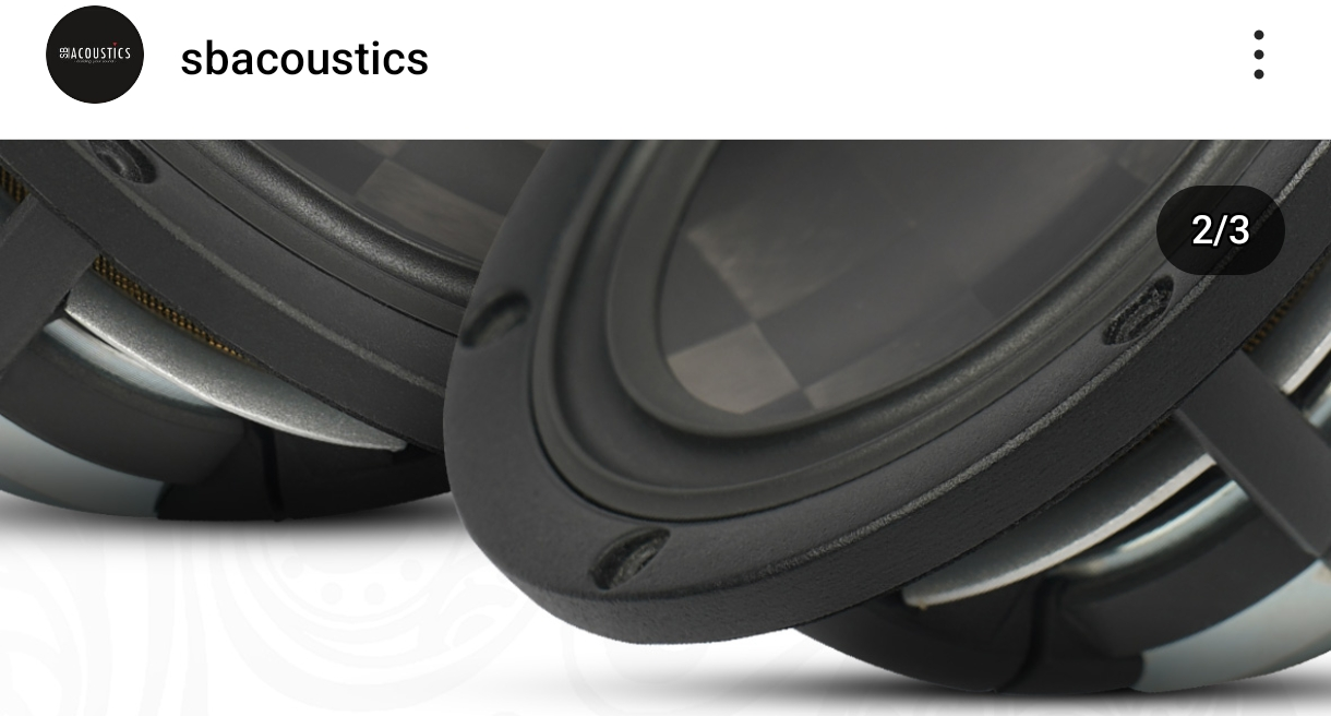

    SB Acoustics hat auf seiner Instagram-Seite ein neues Textreme-Chassis angeteast, aber nur ein halbes Foto gezeigt:
    https://www.diy-hifi-forum.eu/forum/...9&d=1710243428
    Könnte von der Korbgröße ein 13er sein. Einzig sichtbarer Unterschied zum "normalen" MW13TX ist die inverse Sicke.
    Ich hoffe auf einen reinen Mitteltöner mit kürzerer Schwingspule, weniger Mms und mehr Wirkungsgrad.
    Falls jemand mehr weiß, bitte melden. Den würde ich mir sofort für mein neue Projekt bestellen. Ansonsten wird's vermutlich der normale 13er Textreme...

    Die Seite von SB Acoustics lädt bei mir gerade nicht bzw. bricht der Ladevorgang wegen "Netzwerk-Zeitüberschreitung" ab. Vielleicht hätte da dann was im Bereich "Neuheiten" gestanden Ich habe dann mal bei Audioxpress bei den News nachgesehen, da stand davon aber noch nichts.

    13er Textreme Midrange
    16er Textreme Midrange
    Die Unterschiede zwischen Woofer und Midrange sind auf dem Papier - wie schon bei den Papier-Satoris - nicht weltbewegend. Auf den ersten Blick ist nur die Schwingspule kürzer.
    Bei den Textremes ist aber zudem die Sicke invers. Im Frequenzgang fällt das heftigere Aufbrechen und - anscheinend - eine etwas breitere Abstrahlung auf.
    Ich werden mir einen der beiden auf jeden Fall gönnen...
