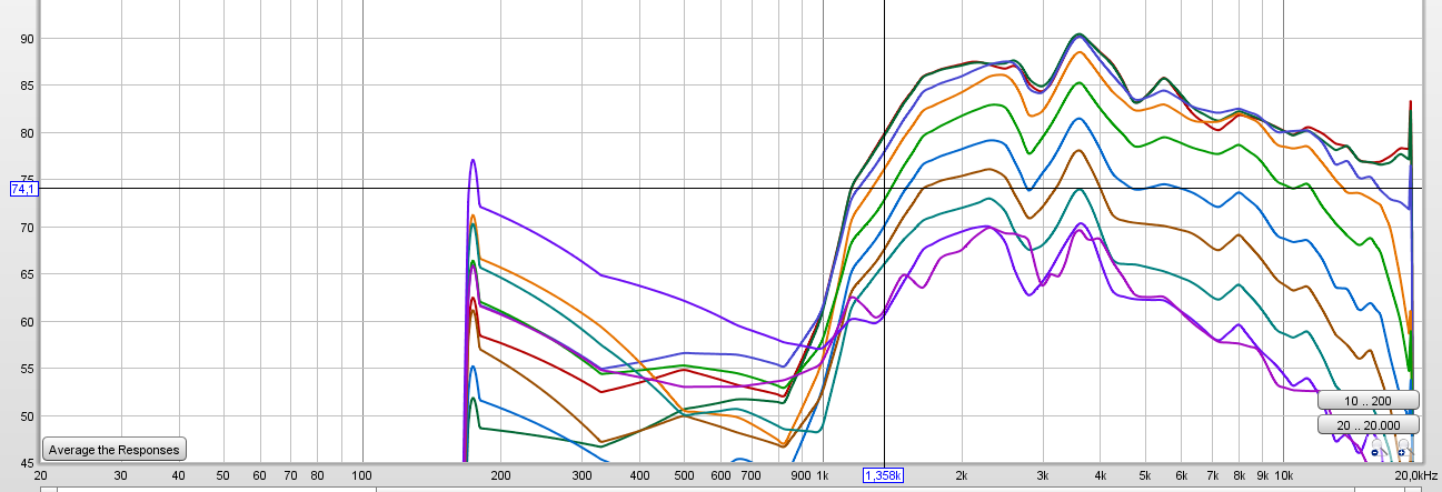

    und es hat sich was getan! Es gab einen ersten Prototypen =) Bilder vom ganzen Aufbau kommen noch, hier erstmal das zusammengestöpselte WG:
    https://www.diy-hifi-forum.eu/forum/...7&d=1583326700
    Der 3D Druck besteht aus vier Teilen welche mit 2 Komponentenkleber verbunden wurden. Das ganze kam dann in ein geschlossenes MDF gehäuse. Die Chassis sind: MT=>6ND430(18sound), HT=>1908c(Mundorf).
    Und hier das Simulationsergebnis:https://www.diy-hifi-forum.eu/forum/...9&d=1580584541
    In der Simulation habe ich auch mit 12dB getrennt aber COMSOL ist 1. Zickig was das Lumped modell angeht bei BEM so das ich glaube das die Phase nicht korrect übernommen wurde und 2. Sehr pessimistisch was Einbrüche angeht.
    Und was gemessen wurde:
    -->Kurvenschaar Hochton
    https://www.diy-hifi-forum.eu/forum/...7&d=1580487669
    -->Kurvenschaar Mittelton
    https://www.diy-hifi-forum.eu/forum/...8&d=1580487669
    -->Polarmap aus den Kurvenschaaren in VirtuixCAD getrennt mit 12db
    https://www.diy-hifi-forum.eu/forum/...6&d=1580487023

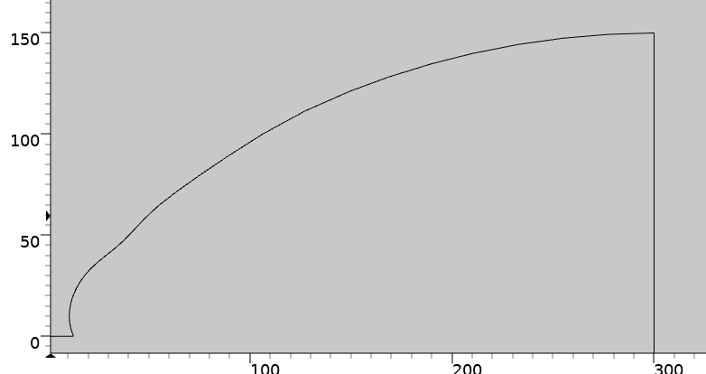

  • 17.03.2020, 15:20
    3eepoint
    So, es geht wieder etwas weiter! Also:
    Strahlungsimpedanz:
    Das Script bezieht die Strahlungsimpedanz als Fehlerwert mit ein. Das soll gewährleisten, dass keine Stehwellen entstehen und wir eine gute Anpassung der Schallführung bekommen. Bis jetzt habe ich den Zielwert um den Impedanzfehler zu berechnen aus den Impedanzdaten selber generiert (Geglättet, voneinander abgezogen, absolutwerte genommen und aufsummiert). Das war aber noch nicht so wirklich gut da es z.b dazu kam das die impedanz immer geringer wurde wenn die Mittelung nicht ganz 100% gesessen hat. Das ist jetzt anders. Es wird die erste Ableitung* der Impedanz berechnet und mit der Ableitung einer Zielfunktion** verrechnet. Dadurch ist dieser Fehlerwert nun Pegelunabhängig und konzentriert sich ausschließlich auf eine flache Impedanz.
    Amplitudenfehler:
    Bei der Amplitude kann es sein, dass Einbrüche unter winkel sich positiv auf den Amplitudenfehler relativ zur Zielfunktion auswirken. Also ein Einbruch unter Winkel positiv bewertet, also zielführend ist. Das ist natürlich quatsch, wir wollen einen stetigen Frequenzgang. Also hab ich, inspiriert von der Impedanzfunktion, die erste Ableitung der Amplitude in richtung der Frerquenz gebildet. Dieser Wert wird auf den Amplitudenwert aufaddiert. Hab ich also einen Einbruch der die Directivety verbessert, aber die Liniarität verschlächtert, erzeugt das einen Peak in der Ableitung die dem script sagt das es da grade mist baut.
    Damit sollte das ganze wesentlich robuster werden und auch am ende brauchbare Resultate liefern. Um das ganze mal bildlich zu machen, dass zeigt mir das Script während der Iterationen an:
    https://www.diy-hifi-forum.eu/forum/...5&d=1584456802
    Oben links ist die genormte Kurvenschaar in 5° Schritten bis 90°. Rechts daneben ist die genormte 3D Polar Map und der aktuelle Amplitudenfehlerwert in der Überschrift. Ganz rechts oben ist die Strahlungsimpedanz. Braun ist die Zielkurve, Blau die Aktuelle Kurve unnd Gelb der Fehler zwischen den Ableitungen der beiden Kurven. Die Werte sind auf den Wert +-1 Normiert um die Darstellung zu verbessern, in der Überschrift ist wieder der Gesamtfehler zu sehen. Unten linls ist nochmal eine 3D Darstellung des Amplitudenfehlers zwischen Zielabstrahlung und derzeitiger Abstrahlung mit Gewichtung nach außen hin (90° wird fast =0 gesetzt weil der wert einfach nicht interessiert...). Einfach um nochmal zu veranschaulichen, mit welchen Werten das Script da überhaupt arbeitet, wie sie ausgewertet werden und einfließen, momentan sieht das dann nach 3-4 Tagen Rechnerei so aus:
    https://www.diy-hifi-forum.eu/forum/...6&d=1584458123
    Rotationssymmetrisches Horn mit ca 60cm Durchmesser und 15cm Tiefe, letztere is für den Peak bei 2kHz Verantwortlich. Der derzeitige Testlauf ist mit 20cm angesetzt um zu gucken wie das gehandhabt wird.
    Die Welligkeit am Anfang könnten noch Diffraktionen sein, da das Horn freistehend simuliert wird und nicht in unendlicher Schallwand. Der Dip am Ende ist genau das was die oben beschriebene Implementierung verhindern soll.
    Villeicht hat ja noch jemand Verbesserungsvorschläge oder entdeckt einen Fehler in meinem denken, wie ich an die Sache rangehe. Für Fragen und Anregungen bin ich nach wie vor gerne Offen und wenn noch andere Parameter gezeigt werden sollen kann ich das natürlich gerne tun.

    3eepoint
    Das Setup sieht gut aus, nur warum hast du einen Intel und keinen AMD Prozessor genommen?
    Die Kontur sieht momentan so aus:
    https://www.diy-hifi-forum.eu/forum/...8&d=1584608918
    Das Script fängt wieder an zu "Pinchen" also den Hals ein zu schnüren. Ich weis noch nicht ob das an der neuen Impedanzbildung oder der Expo anfangskurve liegt.... es dauert leider immer 2-3 Tage bis das Ergebnis auswertbar ist.
    Viel Erfolg noch bei deinem Umzug und ich freue mich schon auf deine Ergebnisse!
