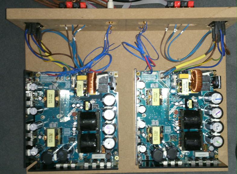

    Saarmichel

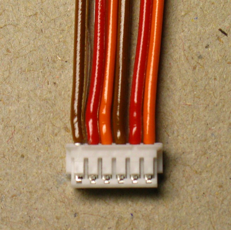

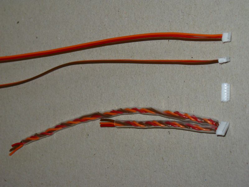

    Nr. 2 lebt nun auch.
    http://www.diy-hifi-forum.eu/forum/p...ictureid=18397
    12 Megapixel Bild
    Das Connector-Problem ist übrigens keins mehr.
    http://www.diy-hifi-forum.eu/forum/p...ictureid=18398
    http://www.diy-hifi-forum.eu/forum/p...ictureid=18399
    Mit dem Servo-Patchkabel und dem 6-poligen Wannenstecker von Conrad konnte ich in 5 Min. völlig problemlos + ohne jeden Stress und Wutausbruch mit nicht jugendfreien Flüchen, ein Connector-Kabel herstellen.

    Das ist wie immer solide Handwerkskunst ... sieht gut aus :ok:
    Hast du die Stecker der Servoleitung in den Wannenstecker von Conrad gesteckt oder wie hast du es verbunden?

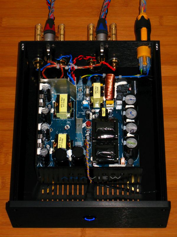

  • 09.08.2014, 18:54
    Shadowmaster
    ich habe mir auch einen Verstärker mit dem AMS1000 aufgebaut. CON1 hat mich auch viel Nerven und Zeit gekostet.
    Mein Problem ist leider noch, dass kein Ton aus den Lautsprechern kommt. Bei CON1 habe ich die Kontakte 1-6 (XLR Inputs) verwendet. Muss man noch mehr machen (CON3 natürlich zum LS)?
    Bei CON2 habe ich gemessen. Dort liegen alle Signale auf Masse, was wahrscheinlich nicht sein sollte. Hat jemand Ideen, wo mein Fehler liegen könnte bzw. was ich vergessen habe?
    Aus dem Datenblatt kann ich leider für die Fehlersuche nicht mehr viel entnehmen.
    MfG
  • 09.08.2014, 19:01
    elbfisch
    Stelle doch mal aussagekräftige Fotos von deinem Aufbau ein, vielleicht ist da ja was schiefgelaufen.
    Manchmal sieht man ja den Wald vor lauter Bäumen nicht. ;)
    Gruß Andreas

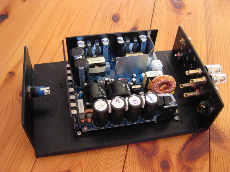

    wurmholz
    Gehäusebau aus Holz
    Mein Testgehäuse ist jetzt auch fertig.
    Ich werde als Holzwurm die Endstufe nicht selber zusammenbauen.
    Habe zwar schon Weichen zusammengelötet, aner dies gebe ich lieber in die Hände von Experten. Werde die Einzelteile zu Fa. Audioimpulse schicken. Bisher immer top Arbeit zum fairen Kurs.
    Er hat die Werkzeuge und die Ahnung. Bei mir dauert so was bestimmt immer 10x länger.
    Was ich eigentlich noch sagen wollte:
    Als tischlermeister habe ich nur Gehäusebau die Möglichkeit mich zu revanchieren.
    Ich werde mir ein eigenes hochwertiges Holzgehäuse bauen.
    Wenn ich mit der Zeichnung so weit bin, poste ich noch mal Foto und mögliche Kosten durch, ob noch ein anderer Interesse an so etwas hat?
    Kommt preislich aber nicht mit den hier schon super günstigen anderen Varianten aus Metall und Metall/Holz mit, aber es wird etwas besonderes werden.
    Wer also etwas ausgefallenes möchte, einfach melden.

    Shadowmaster
    Hallo Andreas,
    im Anhang sind ein paar Bilder des bisherigen Aufbaus (Klebeband wird noch entfernt, wenn alles richtig fixiert ist :)).
    Ich hoffe man kann soweit alles erkennen. CON1 ist etwas schwierig zu fotografieren.
    Als Vorstufe/DAC wird der ES9018 verwendet, den ich vorher schon auf Funktion getestet habe, damit ich ihn als Fehlerquelle ausschließen kann.
    MfG
  • 09.08.2014, 20:02
    elbfisch
    Die Belegung der Pins vom Con 1 und auch die Zuordnung zu den Pins der XLR Buchsen sehen richtig aus.
    Spannung kannst Du im Modul messen und am LS Anschluss ist ja nicht viel verkehrt zu machen.
    Klackt nach dem Einschalten ein Relais auf der Platine?
    Gruß Andreas

  • 09.08.2014, 21:38
    Shadowmaster
    Das Relais hört man nicht klacken. 230v liegen noch nach der quer eingebauten Sicherung an.
    An den LS Klemmen kommt kein Signal mehr an.
    Aufgefallen ist mir nur noch das langsame Entladen der Kondensatoren (ca. 1min). Während sie noch geladen sind, ist immer ein leises Fiepen zu vernehmen.

    Hallo Andreas.
    Ja genauso habe ich es gemacht. Man muss nur die Entriegelung hochklappen und dann kann man die Kabel heraus ziehen. Und dann in den 6 pol. Conrad-Wannenstecker einstecken. Beim einstecken muss man allerdings darauf achten, wie herum der Stecker eingesteckt werden muss. Der winzige Steck-Kontakt hat nämlich einen kleinste Metallzunge, die in den Wannenstecker, an der Seite mit den kleinen-weißen Plastikzungen einrastet.
    Ist aber alles kein Problem und ist in max. 2 Min. erledigt.
    Der Servostecker ist eigentlich sehr preiswert. Allerdings hat man dann leider 2x die Versandkosten. 1x bei Conrad und einmal bei Trollmodellbau ( GLS = 3,90 €uro ).
    Es ist dann evtl. doch preisgünstiger sich lieber doch die blauen Conrad Fertigkabel zu nehmen. Versandkosten berücksichtigt kommt diese Variante billig.
    Tip: http://www.trollmodellbau.de/epages/...ducts/12000040
    Finde ich extrem Preiswürdig, die könnte man zB. auch für die LS-Terminals nehmen, wenn man die AMS1000-2600 in ein Holzgehäuse einbaut. So lohnen sich die doppelten Versandkosten evtl. doch noch.
    Aber egal: Wichtig ist nur, dass das Connector-Problem beim AMS1000-2600 damit erledigt ist.

    Hi Shadowmaster!
    Kann man den Stecker mit den Inputs nicht noch ein Stück tiefer in den Connector hineindrücken? Kontakt!
    Grüsse! Karl
  • 10.08.2014, 10:25
    Shadowmaster
    den Stecker werde ich mir nachher nochmal genau anschauen und versuchen hineinzudrücken.
    @Andreas: Hört man das Relaisknacken schon beim Einschalten ohne Signal an CON1? Bei mir war das bisher bei allen Endstufen so. Dann wäre es auch nicht ein Kontaktproblem von CON1.
    MfG
  • 10.08.2014, 10:52
    elbfisch
    Ja das Klacken würde auch ohne Beschaltung von Con1 nach anlegen der Netzspannung zu hören sein.
    Deshalb würde ich mich ja an Profusion wenden, da vermutlich defekt ...
    Gruß Andreas
