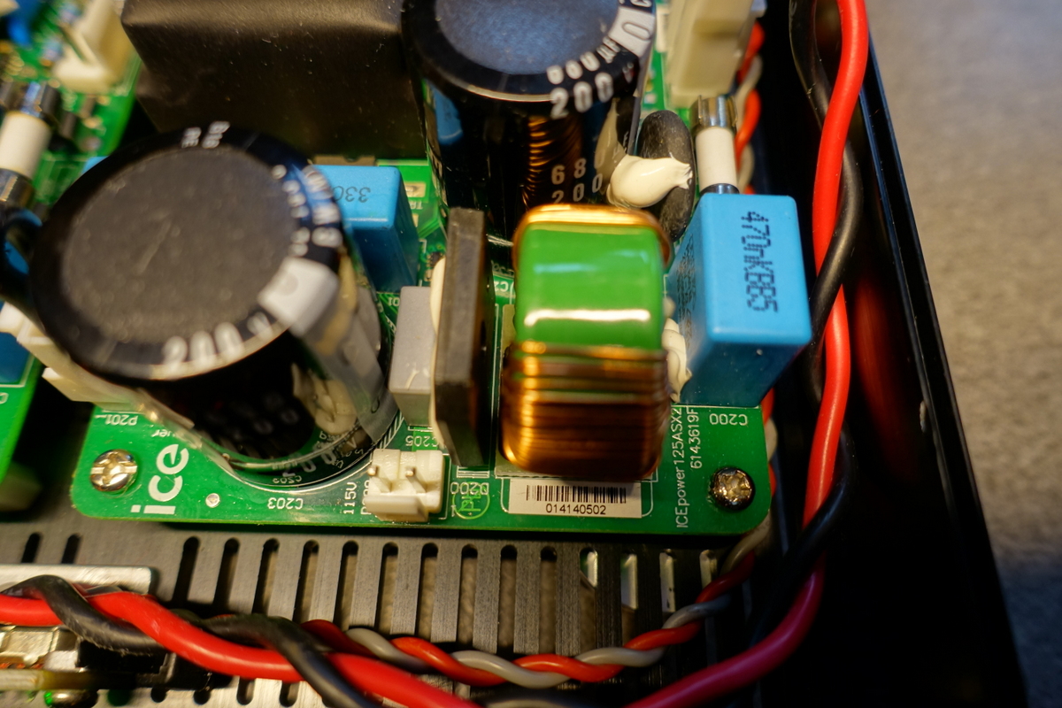

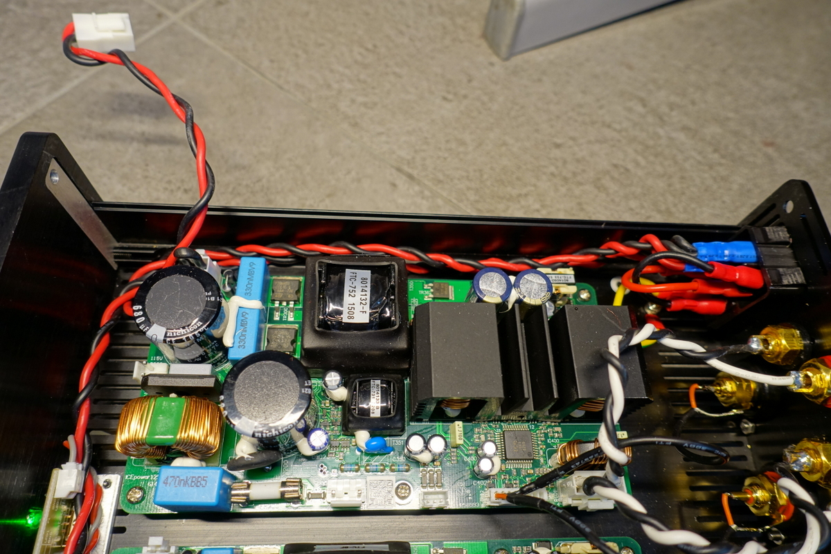

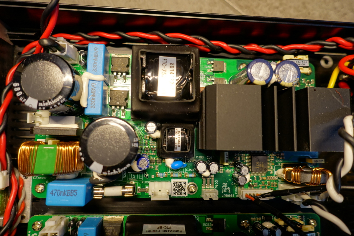

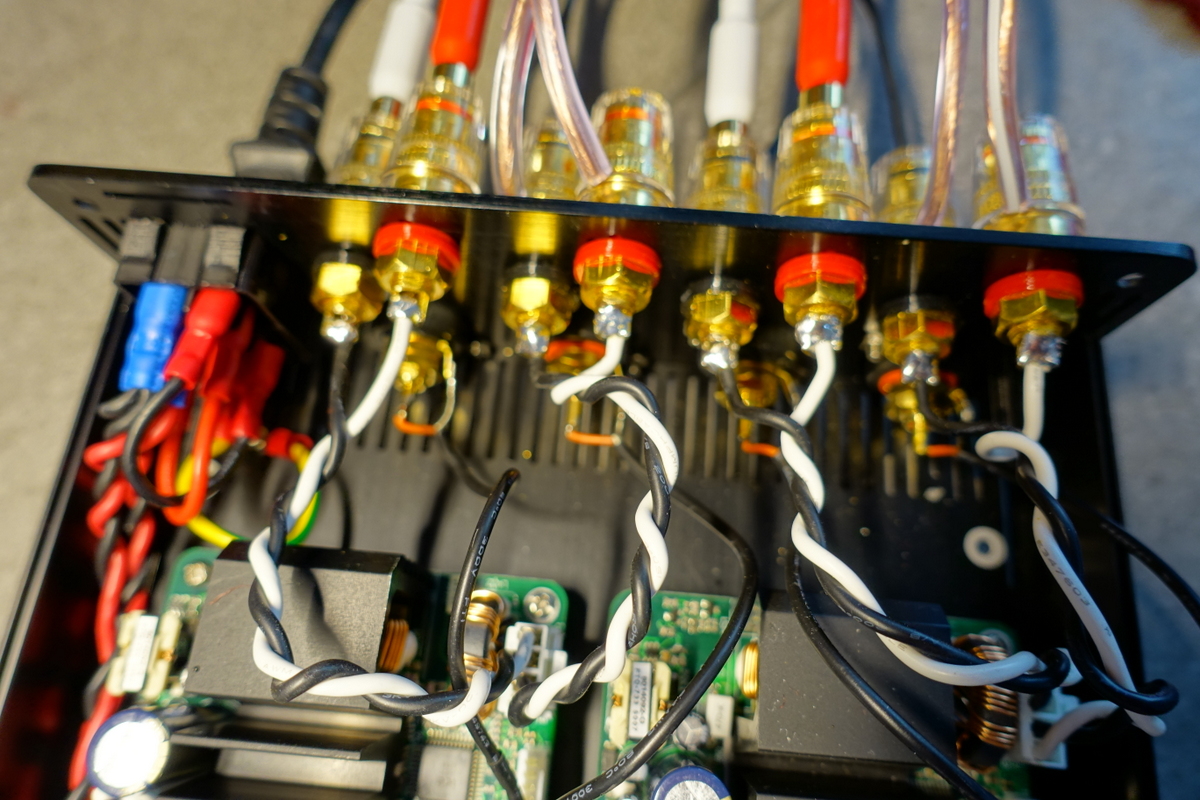

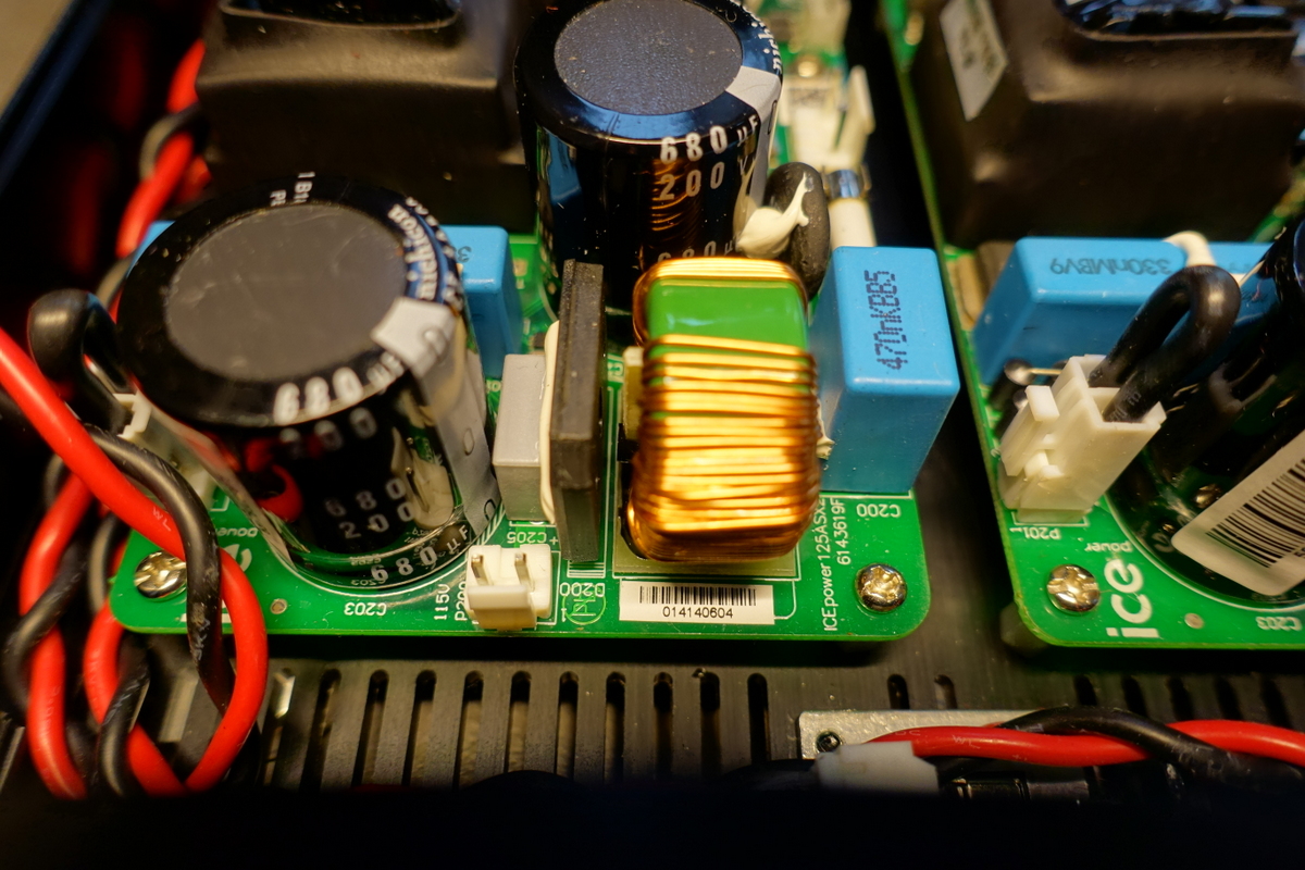

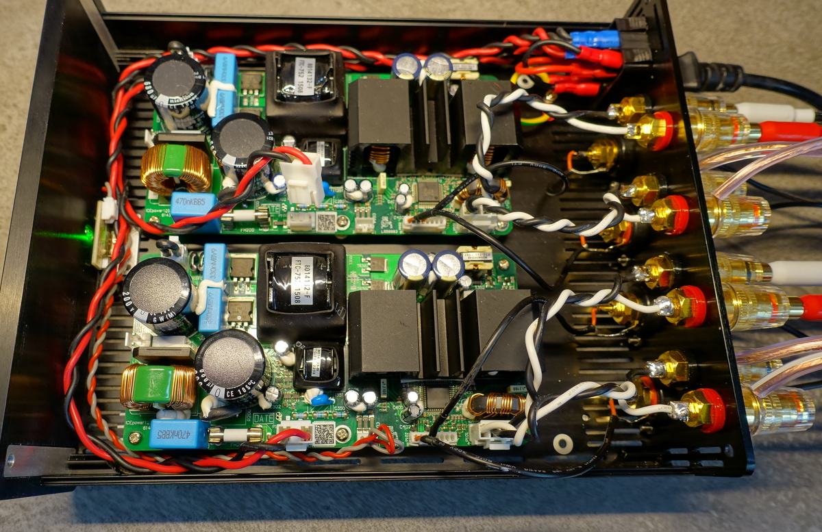

  • 01.02.2022, 15:39
    dieterkauso
    Hi Kalle,
    soll ich die Stromvrsorgung der einen Pfeif-Endstufe auch dann verpolen, wenn sie gleich wie die andere gepolt ist?
    Siehe Bilder...
    Fürs Verpolen muss ich die Kabel aus demStecker bekommen... also die Klemmfedern lösen?
    (bin kein Hardwerker)
    Sync von HT- und TMT-Kanal:
    Pin1 des 8fach-Steckers ist unbelegt, was muss ich da minimal tun?
    Reicht es, testweise ne dünne Ader vom Steckerpin auf Gehäusemasse zu legen?
    Mit den Seriennummern der Boards hab ich mich versehen:
    Die sind nicht 2 sondern 102 auseinander.
    Gruß, Dieter
    Anhang 64509Anhang 64510Anhang 64511Anhang 64512Anhang 64513Anhang 64514Anhang 64515

  • 01.02.2022, 20:23
    Und noch eine Idee: Bevor ich da an den Kabelbaum gehe, würde ich zunächst klären, ob es das Modul oder die Verkabelung ist. Da anscheinend alles mit Steckverbindern verbunden ist, würde ich die Endstufenplatinen vertauschen. Dann ist klar, ob es die Platine oder der Aufbau ist.
    Mal nebenbei: Ein schlechter Steckkontakt an der falschen Stelle kann schon reichen - vielleicht erst mal alles nacheinander abziehen und wieder stecken. Ich habe da schon Überraschungen erlebt :rolleyes: ...

  • 01.02.2022, 23:31
    https://abload.de/img/dsc011630gjo0.jpg
    Hallo Dieter,
    was sehen wir denn da, eine Isolationsscheibe.
    Massekontakt ist nur hier (linker Pfeil) erlaubt.
    Schraube doch mal die Stütze in der Nähe der Isolationsscheibe heraus, am Besten an beiden Platinen, also die auf dem Bild unten rechts.
    Massekontakt ist nur in der Mitte erlaubt, aber nicht rechts, dadurch kommt es zu einer Masseschleife. Ich habe die bei mir durch einen M3 Nylonbolzen ersetzt. Es sieht so aus, als hätte der Monteur hier Kunststoffscheiben zur Isolation eingesetzt und eine wäre herausgerutscht.
    https://abload.de/img/p1090176iojeb.jpg
    Besser hier kein Metall sondern Nylon nehmen du kannst diese Bolzen auch weglassen, wenn du den Verstärker nicht herumschmeißt:D. Nur bei der Montage der stecker gegenhalten.
    Wenn das jetzt nicht die Fehlerstelle ist fresse ich einen Besen:D ... aber bitte aus Marzipan:)
  • 01.02.2022, 23:54
    dieterkauso
    Hi Kalle,
    das Foto täuscht:
    Da ist keine lose rumliegende Scheibe, sondern diese 2! ungenutzten Bohrungen (unscharf zu sehen unterhalb Netzschalter) im Gehäuseboden haben eine scheibenförmige Isolierschicht drumrum.
    Von den 6 Bolzen, auf denen jedes Board steht, sind 5 aus Kunststoff, nur der auch von dir angegebene ist aus Messing, da ist der Gehäuseboden auch blank und nicht schwarz.
    Also da ist alles, wie es sein soll.
    Ich geh jetzt mal Stecker ziehen und wieder stecken, und - gut dass der Besen aus Marzipan ist ;-)
    Danke und Gruß, Dieter

  • 02.02.2022, 02:12
    dieterkauso
    Hallo Klaus,
    nachdem raus- und reinstecken aller Platinenstecker nix half habe ich eben die beiden Endstufenplatinen gegeneinander getauscht:
    Der Fehler geht mit den Endstufenplatinen mit.
    Es liegt also an der einen Endstufenplatine, die bisher die linke und nun die rechte Box bedient.
    Die Verkabelung und die ganze Peripherie scheidet damit als Ursache aus, oder?
    Da hab ich wohl einen Einkauf nötig, oder gibts noch andere Hoffnung?
    Mit dem über ca. alle Viertelstunde- auf und abschwellenden Pfeifton kann und will ich jedenfalls nicht Musik hören.

  • 02.02.2022, 07:49
    Hallo Dieter,
    ich habe vier von genau diesen Platinen, keine macht diese Geräusche. Im Gegenteil, es sind meine Verstärker, die das geringste Rauschen an meinen Horntreibern beinahe nur ahnen lassen. Vielleicht ist dein Problemteil ursprünglich ein Modell gedacht für Flugsimulatoren:rolleyes::(;).
    Hier muss wirklich ein Defekt vorliegen, vielleicht ein "kalte" Lötstelle. die thermisch reagiert oder:confused:. Die Peripherie haben wir ja nun gründlichst ausgeschlossen. Nimm mal eine Lupe, vielleicht findest du was?
    Was sagt denn der Verkäufer dazu:confused:.
    Hier findest du sehr preiswert einen Ersatz für die Platine für die Horntreiber, die Steckeranschlüsse passen und der interne ICEpower 50ASX2 ist garantiert orischinal und müsste reichen.
    https://www.md-sound.de/TEAC-WAP-AX1...P-war-549-EURO
    Bei mir müsste der morgen aufschlagen. Dann kann ich mal hineinsehen.
    Alles sehr ärgerlich:mad:l
