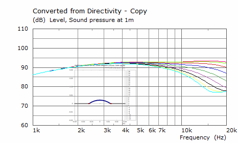

Danke für Deine Antwort. Ich habe das selbst ausprobiert, einmal mit Lücke zwischen HT und Schallführung und zum anderen habe ich die Lücke aufgefüllt.
Das Ergebnis:
Anhang 43732

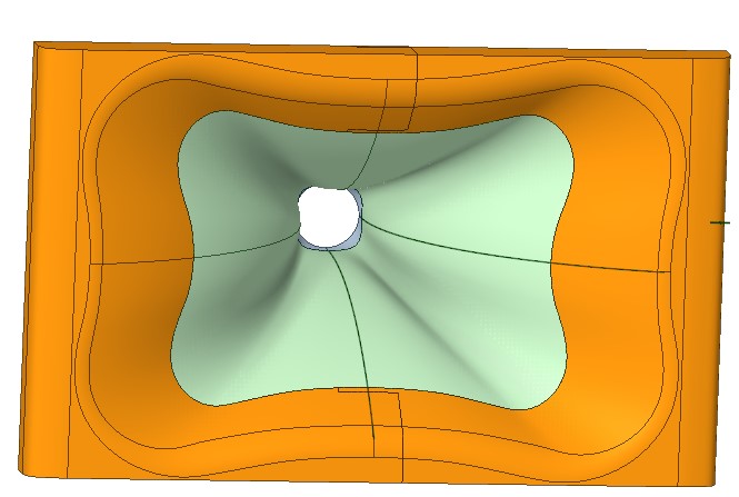

es geht wieder weiter hier: Ich greife die Schallführung aus Beitrag #423 auf. Und die folgende Diskussion um den bevorzugten horizontalen Abstrahlwinkel (siehe die Beiträge von Onno, sonicufry, albondiga und Armin/ctrl, Beitrag #426 ff).
Die mit einer inversen Kalotte simulierte Schallführung hatte einen horizontalen Abstrahlwinkel von ca. 76° und einen vertikalen Abstrahlwinkel von ca 60°, oder auch 76°x60°.
Ich habe versucht, den horizontalen Abstrahlwinkel zu vergrößern, ohne das insgesamt recht gleichmässige Abstrahlverhalten zu verschlechtern. Dazu wurde die Verengung der horizontalen Kontur weiter nach oben gezogen, wodurch die sich öffnende Kontur flacher gemacht werden konnte. Die vertikale Kontur wurde nicht verändert.

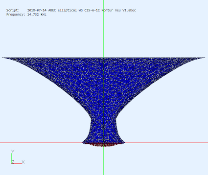

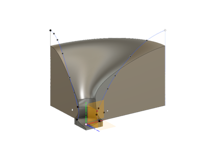

Das sieht dann im 3D-Modell so aus (viertel-Modell):
https://www.diy-hifi-forum.eu/forum/...4&d=1531605462
In ABEC als komplettes Modell mit genutzten Symmetrien dann so:
https://www.diy-hifi-forum.eu/forum/...5&d=1531605462
Der 'Diffraktions-Slot' ist horizontal einfach höher gezogen als vertikal.
Die horizontale Kontur:
https://www.diy-hifi-forum.eu/forum/...6&d=1531605462
Die vertikale Kontur:
https://www.diy-hifi-forum.eu/forum/...7&d=1531605462

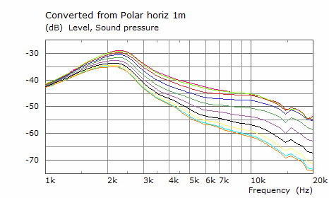

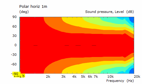

Wie simuliert sich das Ganze dann?
Horizontale Abstrahlung:
https://www.diy-hifi-forum.eu/forum/...8&d=1531605462
Vertikale Abstrahlung:
https://www.diy-hifi-forum.eu/forum/...1&d=1531605743
Mit dieser Schallführung ist also eine Abstrahlung von knapp 90°x60° erreichbar.

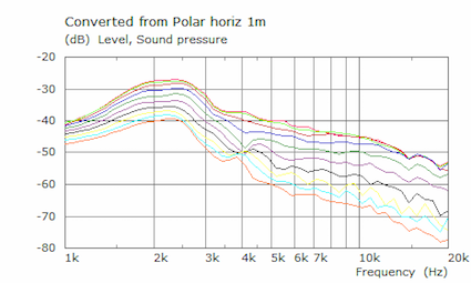

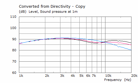

...und der Vollständigkeit halber der SPL unter Winkeln in 10°-Schritten horizontal:
https://www.diy-hifi-forum.eu/forum/...2&d=1531606876

Was ich räumlich noch nicht ganz verstehe ist die unterschiedliche Kontur h x v... diese "Falte" entsteht durch die unterschiedlichen Höhen der "Diffraktions-Slots" (ist auf Bildern immer schwierig zu sehen, wenn man das Modell nicht so vor sich herdrehen kann...)?
Die Schallführung im Gehäuse...

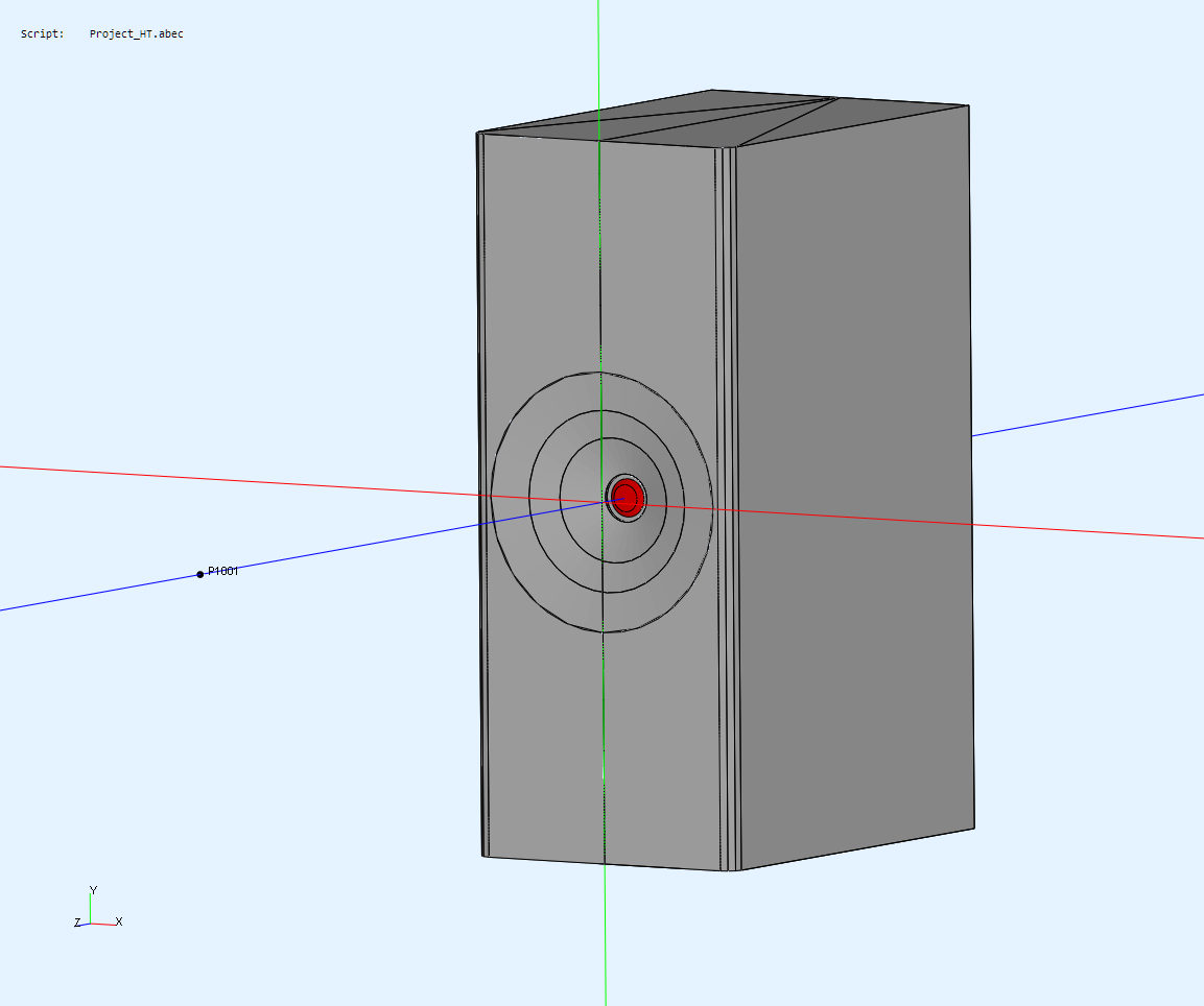

Na dann gleich mal die Schallführung aus dem letzten Beitrag in ein Gehäuse gesteckt (immer noch mit der inversen Membran des C25-6-12 simuliert). Die Schallwand ist 20cm breit, die Kanten nicht abgerundet:
https://www.diy-hifi-forum.eu/forum/...9&d=1531779193

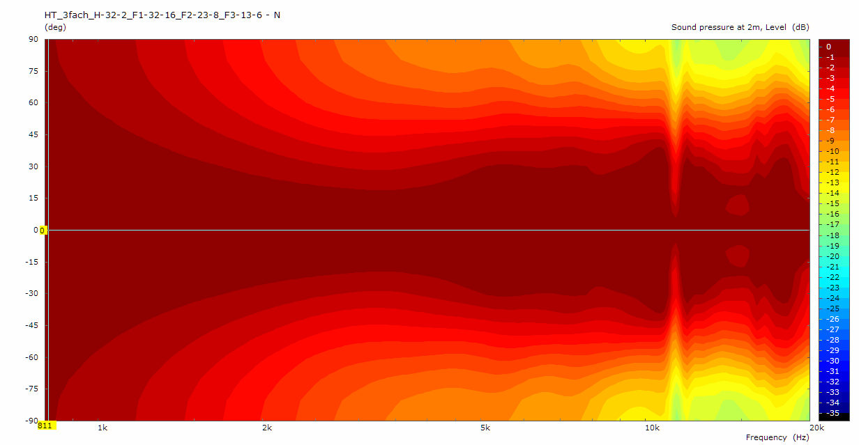

Was passiert mit der horizonten Abstrahlung?
https://www.diy-hifi-forum.eu/forum/...3&d=1531779193
Im 20cm breiten Gehäuse geht die Schallbündelung - im Vergleichbar Simu in der unendlichen Schallwand - weiter runter. Durch die nicht abgerundeten Kanten wird's im Bereich von 3-4kHz etwas wellig. Eine Simu mit abgerundeten Gehäusekanten folgt noch...
Aber über nicht ganz +/-45°, oder halt 90° geht's nicht raus.

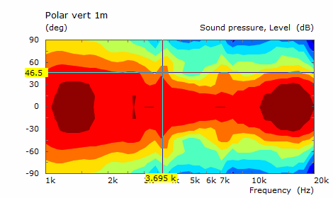

Die vertikale Abstrahlung:
https://www.diy-hifi-forum.eu/forum/...4&d=1531779279
Da das Gehäuse vertikal länger ist, ist die Abstrahlung unter ca 3,5kHz breiter. Über 4 kHz wird's enger, hier wirkt die Schallführung.
Der Vollständigkeit halber noch der SPL horizontal von 0-90° in 10°-Schritten:
https://www.diy-hifi-forum.eu/forum/...5&d=1531779279
Ja, die 'Falte' entsteht durch die unterschiedlichen Höhen der 'Diffraktionsslots'. Ist tatsächlich nicht so gut zu sehen. Hier etwas schräg von oben in die Schallführung geschaut:
https://www.diy-hifi-forum.eu/forum/...0&d=1531779193
Etwas gezoomt:
https://www.diy-hifi-forum.eu/forum/...2&d=1531779193
Und senkrecht von oben:
https://www.diy-hifi-forum.eu/forum/...1&d=1531779193

Was passiert durch die Verkürzung mit der horizontalen Abstrahlung?
https://www.diy-hifi-forum.eu/forum/...3&d=1532033712
Die horizontale Abstrahlung wird breiter, ca. 108°. Noch ohne Fase an der Gehäusefront.

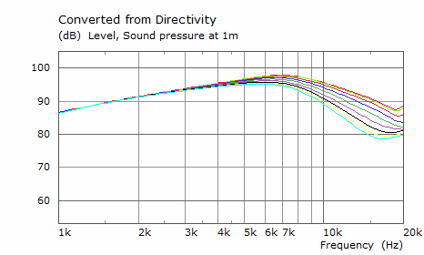

Und wie für die anderen Varianten der Schallführung auch der SPL von 0-90° in 10°-Schritten:
https://www.diy-hifi-forum.eu/forum/...5&d=1532033712
Finde ich insgesamt nicht so schlecht. Ich schaue noch die Simu mit Fasen an der Gehäusefront an. Und mit welchen TMTs das Abstrahlverhalten zwischen 1,5 und 2kHz harmoniert. Vielleicht wär's dann mal Zeit für einen Prototyp?

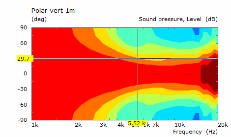

Habe zufällig eine Simulation der vertikalen Abstrahlung von meinem runden WG mit 170mm Durchmesser in einer 20cm SW, allerdings mit einer 10mm Rundung. Das sieht auch nicht prickelnd aus, ist etwas gleichmäßiger, hat aber bei 3,5kHz eine sprunghafte Aufweitung (unter kleinen Winkeln) in der Abstrahlung zu tieferen Frequenzen (Simu bis etwa 6kHz "gültig"):
Anhang 44317 Anhang 44318
Die Trennung erfolgt am realen Objekt um 1,7 kHz und ist klanglich diesbezüglich eigentlich unauffällig. Allerdings tritt eine schmalbandige Aufweitung um 3kHz auch horizontal auf. Dadurch dass die Aufweitung um 3kHz horz und vert auftritt, habe ich das Gefühl, dies bei bestimmten Musikstücken wahrnehmen zu können (heftig verzerrte Metal-Gitarren klingen manchmal etwas zu hell).
Gruß Armin

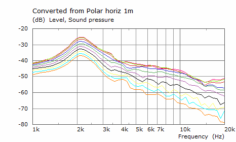

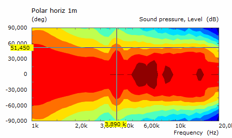

Elliptische Schallführungen, der Pattern Flip und der Abstand TMT-HT...
Hallo Armin,
bin schon sehr gespannt auf die Simulationen mit Fase/Rundung. Horizontal sieht es ziemlich gut aus. Die Schwankungen in der Abstrahlung zwischen 3-5kHz sollten sich durch Fase/Rundung/Variation der SW-Breite deutlich verbessern lassen.

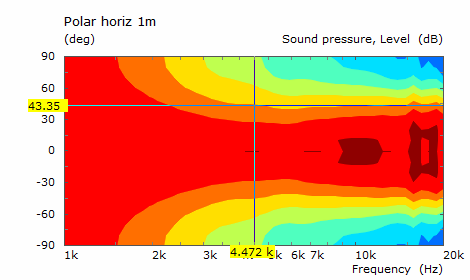

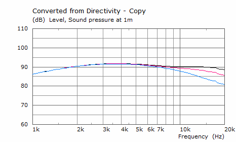

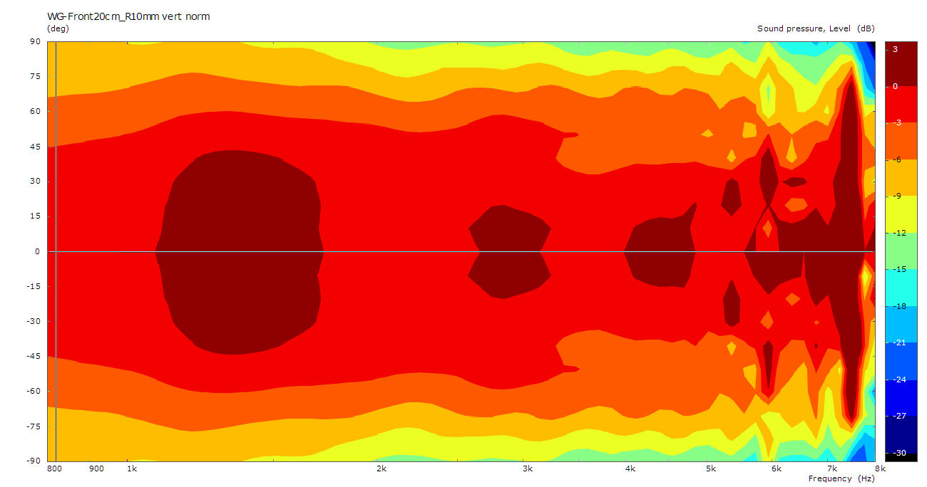

Na denn, die Simulation der kurzen Schallführung (50mm) im 20cm breiten Gehäuse mit Fase. Das sieht so aus (halbes Gehäuse in Aufsicht):
https://www.diy-hifi-forum.eu/forum/...2&d=1532297827
Das horizontale Abstrahlverhalten:
https://www.diy-hifi-forum.eu/forum/...3&d=1532297827
Hmmm....eine kleine Schwankung zwischen 3,5 und 4 kHz ist noch da.
Das vertikale Abstrahlverhalten:
https://www.diy-hifi-forum.eu/forum/...4&d=1532297827
Leider auch in der vertikalen Abstrahlung zu sehen. Und die schon von Dir angesprochene Einschnürung bei 6,5kHz.
Mal der Vergleich der horizontalen Abstrahlung ohne und mit Fase:
https://www.diy-hifi-forum.eu/forum/...6&d=1532297827
Durch die kleine Fase wird die Abstrahlung zwischen 5 und 15 kHz gleichmäßiger, aber das Problem bei 3,5 kHz verbessert sich nicht. Zur Kontrolle die identische Schallführung in einer unendlichen Schallwand, horizontal:
https://www.diy-hifi-forum.eu/forum/...0&d=1532297981
Die Abstrahlung ist sehr gleichmäßig. Die kleine Ungleichmäßigkeit um 3,5kHz ist genau da, wo die Schallführung aufhört zu bündeln und die Gehäusefront anfängt, zur Bündelung beizutragen.
Da muss ich also noch an der Schallwandbreite und Fase arbeiten. Denke aber, das wird...

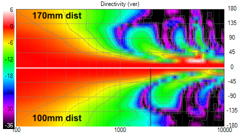

Einzig die vertikale Abstrahlung hinterlässt bei mir ein Fragezeichen. Wenn die Trennung unter 2kHz erfolgt, die Abstrahlung dort also einschnürt, dann bis 3,5kHz wieder deutlich aufweitet, um dann bis 6,5kHz einschnürt, um danach wieder aufzuweiten... - wird das hörbar sein?
Gute Frage. Ich werde noch versuchen, das vertikale Abstrahlverhalten konstanter zu machen.

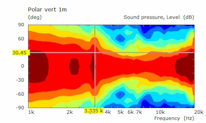

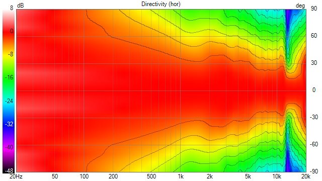

Finde die vertikale Abstrahlung Deines rotationssymmetrischen WGs seiht schon besser aus. Allerdings vergrößert sich halt der Abstand von TMT zu HT durch rotationssymmetrische Schallführungen.
Die mögliche Vorteil elliptischer Schallführungen liegt u.A. im etwas geringeren, vertikalen Abstand zum TMT. Allerdings bin ich mit nicht sicher, wodurch man mehr gewinnt oder verliert: Gleichmäßigere Abstrahlung und kein 'Pattern Flip' beim symmetrischen WG oder dem kleineren Abstand zum TMT bei der elliptischen Schallführung.
Dazu mal die Simulation des vertikalen Abstrahlverhaltens von 2 Schallquellen mit entweder 170mm oder 100mm Durchmesser und entsprechend 170mm, bzw. 100mm Abstand zueinander:
https://www.diy-hifi-forum.eu/forum/...2&d=1532298032
Wie zu erwarten werden die Nebenkeulen in der Abstrahlung bei kleinerem Abstand zu höheren Frequenzen hin verschoben. Ich schaue mir das vertikale Abstrahlverhalten verschiedener Lautsprecher zum Vergleich auch genre immer wieder auf der Seite der Princeton University an (hier zum Beispiel für die Genelec 8030A).
WIe sieht denn das vertikale Abstrahlverhalten Deines WGs mit TMT um die Übernahmefrequenz aus?

Bei 165cm Höhe der Standbox ist die Messung des vertikalen Abstrahlverhalten nicht mal schnell erledigt. Geplant ist, dass mein neues Projekt aus einem Bass-Abteil und einem Top besteht. Das Top soll die TMT-WG-HT Einheit der großen Standbox erhalten, spätestens dann sollten vertikale Messungen kein Problem mehr sein.

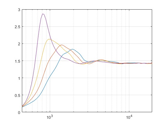

Um das Abstandsproblem von TMT und HT zu entschärfen, hatte ich auch schon überlegt den TMT einfach 2-3cm in den WG zu setzen und den Übergang "irgendwie zu verrunden".
Sehr interessant finde ich auch, wie gut die konstante Abstrahlung aus der Simu in unendlicher Schallwand, in der Schallwand erhalten bleibt. Bei meinem 3cm tiefen Schallwand-WG musste für ein CD-Verhalten in der 25cm Schallwand, die Simu in der unendlichen SW im Bereich unterhalb von 4kHz deutlich einschnüren.
Es scheint, dass die 2cm (oder über 60%) mehr Tiefe bei deinem WG die Kontrolle beim Übergang zur Schallwand deutlich erhöht. Hatte erwartet, dass du bei 150mm Mundöffnung zu 170mm Mundöffnung bei meinem kürzeren WG, ähnlich wie ich vorgehen musst.
Hier nochmal der Vergleich unendliche SW (Axidriver-Simu) mit deutlicher Einschnürung im Präsenzbereich, zu 25cm SW mit 30mm Rundung (ABEC-Simu):
Anhang 44373 Anhang 44374
Da stellt sich gleich die Frage nach dem Zusammenhang zwischen WG/Horn-Tiefe und der "Stärke" der SW-Interaktion. Oder wie Tief sollte ein WG mindestens sein, damit die SW-Interaktion im Präsenzbereich bei gängigen Schallwänden von 20-30 cm Breite gering ausfällt.
Gruß Armin

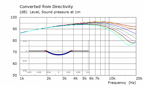

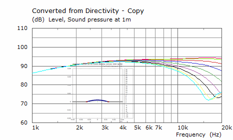

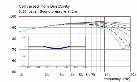

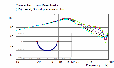

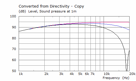

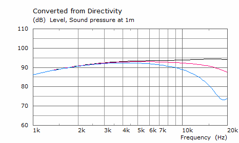

Membranform Hochtöner und Abstrahlverhalten
da im Thread an mehreren Stellen die Frage im Raum stand, welche Hochtöner gut für die Anbindung an eine Schallführung geeignet sind und welche nicht, hier ein paar systematische Betrachtungen zur Form der HT-Membran und deren Wirkung auf das Abstrahlverhalten des HTs.
Die letzten Simus mit inversen, konkaven Kalotten habe ich auch vor diesem Hintergrund gemacht. Da das Abstrahlverhalten und die Form der Membran im Thread zum neuen Bliesma-HT ebenfalls Thema war, nun auch hier...

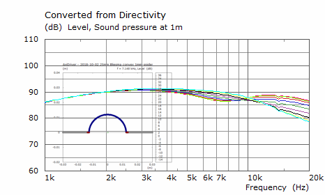

Hier eine paar Simus, allerding mit dem eher gebräuchlichen 1-Zoll / 25mm-Durchmesser der Membran. Die TSP habe ich vom Bliesma T34 übernommen, die Aufhängung der Kalotte habe ich mit der eher geringen Breite von 1mm angenommen. Es geht ja zunächst um prinzipielle Überlegungen. Wie immer gilt, dass die Simulationen eine 'ideale' Membran annehmen, d.h. ein mögliches Aufbrechen der Membran nicht berücksichtigt. Dazu vielleicht später mehr.
Los geht's mit der einfachsten Variante, 25mm-Membran, 1mm Aufhängung, die Membran ist plan in der Frontplatte und es wird in einer unendlichen Schallwand simuliert. Die einzige Variable ist die Höhe der Kalotte, die von 0mm auf 2mm, 4mm, 8mm und 12mm erhöht wird. bei 12mm Höhe liegt annähernd eine Halbkugel vor.
Gezeigt wird immer die Abstahlung von 0°-90° in 10°-Schritten und zur besseren Übersicht die Abstrahlung bei 0°, 30° und 60°. Immer für 1m Entfernung.
Uff. Jetzt aber.
Höhe 0mm (Flachmembran):
https://www.diy-hifi-forum.eu/forum/...9&d=1538567794
https://www.diy-hifi-forum.eu/forum/...0&d=1538567794
Höhe 2mm:
https://www.diy-hifi-forum.eu/forum/...1&d=1538567794
https://www.diy-hifi-forum.eu/forum/...2&d=1538567794
Höhe 4mm:
https://www.diy-hifi-forum.eu/forum/...3&d=1538567794
https://www.diy-hifi-forum.eu/forum/...4&d=1538567867
Höhe 8mm:
https://www.diy-hifi-forum.eu/forum/...5&d=1538567867
https://www.diy-hifi-forum.eu/forum/...6&d=1538567867
Höhe 12mm:
https://www.diy-hifi-forum.eu/forum/...7&d=1538567867
https://www.diy-hifi-forum.eu/forum/...8&d=1538567867

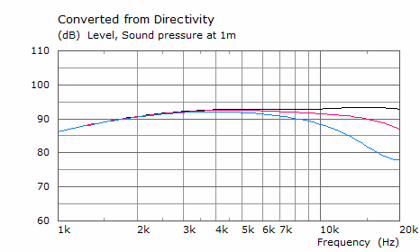

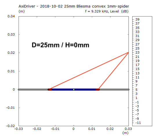

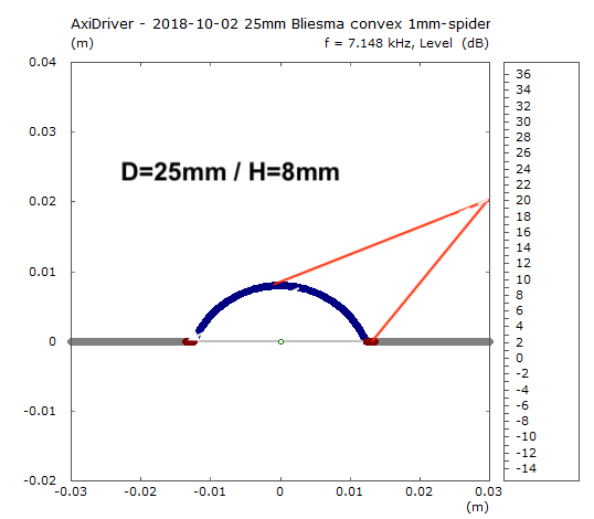

Was passiert mit zunhemender Höhe der Kalotte? Die Flachmembran bündelt am stärksten, eben abhänging vom Durchmesser (hier 25mm) etwas geringer, als am Beispiel der großen T34-Kalotte gezeigt. Mit zunehmender Höhe nimmt die Bündelung zu hohen Frequenzen hin ab, die Abstrahlung wird breiter. Bei 8mm Höhe sieht das ganz gut aus, bei 12mm wird der Schalldruck auf Achse bei Frequenzen ab ca. >9,5kHz geringer, als bei 30° und 60°. Das ist schlüssig, da das virtuelle Mikro bei größeren Winkeln und höherer Membran, den weiter entfernten Membranrand nicht mehr sieht und die Laufzeitunterschiede damit kleiner werden.
So ungefähr:
https://www.diy-hifi-forum.eu/forum/...9&d=1538568996
vs
https://www.diy-hifi-forum.eu/forum/...0&d=1538568996
Das erklärt auch, warum der Schalldruck auf Achse ab einer bestimmten Höhe der Kalotte abnimmt: Der Laufzeitunterschied zwischen dem Rand der Kalotte und dem mittigen, höchsten Punkt der Kalotte nimmt zu. Kurze, überschlägige Rechnung: Die Wellenlänge bei 20kHz ist 1,72cm. Ab einem Weg-Unterschied von 8,6mm wird's destruktiv... Das passt schon zu den Simulationen.
Was ist noch zu sehen? Der Schalldruck auf Achse nimmt mit immer breiterer Abstrahlung zu hohen Frequenzen hin immer stärker ab. Klar, irgendwo muss die Energie ja herkommen für die breitere Abstrahlung.
Das Fazit bis dahin: Die Form (Höhe) der Kalotte hat einen gewichtigen Einfluss auf das Abstrahlverhalten unter Winkeln. Es gibt - eine ideale Membran angenommen - eine ideale Höhe für ein möglichst breites, gleichmäßiges Abstrahlverhalten bis 20 kHz.
Und jede Menge weiterer Fragen: Was passiert, wenn sich die Membran nicht ideal verhält und aufbricht? Wie verhalten sich konkave (inverse) Membranen? Was passiert, wenn die Kalotte nicht plan auf der Frontplatte, sondern (wie ganz oft) etwas versenkt angebracht ist? Warum werden so viele Kalotten eher 'flach' gebaut? WIe sieht der Vergleich der Simulationen zu realen Messungen aus? Und welche Form der Kalotte ist denn nun für die Anbringung an Schallführungen besonders gut geeignet? :confused::eek:;)
Dazu später mehr...:)

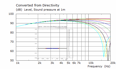

Im nächsten Schritt schaue ich mir konkave (inverse) HT-Membranen an, dann unterschiedliche Varianten des Einbaus in HT-Frontplatten an...:bye:
Danke Dir Christoph,
interessante Links!
Hallo BDE,
vielen Dank für den link und den Hinweis auf den Aufbau des Coax von Genelec. Ich finde das Chassis total spannend. Trotz Zeichnung habe ich den genauen Aufbau (Schwingspule MT, am inneren Rand eine Art 'Spider', wie ist die MT-Membran am äußeren Rand befestigt etc.) noch nicht wirklich verstanden.
Die Form der Kalotte und Anbindung an das WG greife ich im Thread aber gerne noch auf. Ist aus meiner Sicht auch sehr gut gelöst (flache Kalotte, schmale Aufhängung und ein kleiner 'Step' zum Beginn der WG-Kontur). Die Diskussion bietet sich an, wenn ich die verscheidenen Anordnungen von convexen Membranen in Frontplatten genauer betrachte.
hier also wie angekündigt die Betrachtung konkaver (inverser) Kalotten, d.h. der Einfluß der Tiefe auf das Abstrahlverhalten. Das Modell ist identisch wie für die Betrachtung der convexen Kalotten-Höhen in Beitrag #454.
Also TSP des Blixma-HT, Membran 25mm Durchmesser, 1mm breite Aufhängung, die Simulation der Abstrahlung in 1m Entfernung in unendlicher Schallwand, Abstrahlung bei 0°-90° in 10°-Schritten und bei 0°,30° und 60°. Tiefe der konkaven Kalotte 0mm, 2mm, 4mm, 8mm und 12mm. Ach ja, wieder der ABEC/AxiDriver-Disclaimer: Die Simulationen gehen von 'idealen' Membranen aus, die nicht aufbrechen....
0mm, also die 'Flachmembran' hatten wir schon. Trotzdem, als Vergleich:
Konkav 2mm:
https://www.diy-hifi-forum.eu/forum/...0&d=1538858282
https://www.diy-hifi-forum.eu/forum/...1&d=1538858282
Konkav 4mm:
https://www.diy-hifi-forum.eu/forum/...2&d=1538858282
https://www.diy-hifi-forum.eu/forum/...3&d=1538858282
Konkav 8mm:
https://www.diy-hifi-forum.eu/forum/...4&d=1538858352
https://www.diy-hifi-forum.eu/forum/...5&d=1538858352
Konkav 12mm:
https://www.diy-hifi-forum.eu/forum/...6&d=1538858352
https://www.diy-hifi-forum.eu/forum/...7&d=1538858352
So richtig überaschend ist's nicht mehr, aber es gibt auch hier eine für ein gleichmäßiges Abstrahlverhalten günstige Tiefe der Membran. Mit zunehmender Tiefe werden die bei der Falchmembran sehr prominenten Einbrüche unter Winkeln geringer und die Abstrahlung wird zu den hohen Frequenzen hin breiter.
Wie auch bei der konvexen Membran/Kalotte nimmt der Schalldruck auf Achse zu hohen Frequenzen hin ab, wenn die Abstrahlung breiter wird.
Ab einer bestimmten Tiefe - gut sichtbar bei der Simulation mit 12mm Membrantiefe - bricht der Frequenzgang auf Achse ein. Die 8mm-Simulation sieht hinsichtlich des Abstrahlverhaltens ganz gut aus, auf Achse ist knapp unter 20kHz ein kleiner Einbruch zu sehen. Mit 7mm Tiefe sieht es so aus:
https://www.diy-hifi-forum.eu/forum/...8&d=1538858446
https://www.diy-hifi-forum.eu/forum/...9&d=1538858446
Auf Achse ein klein wenig gleichmäßiger, dafür wird die Abstrahlung etwas enger... Mich würde interessieren, wie das beim Accuton C25-6-012 aussieht. Bernd/kceenav schätzt, dass die C25 ungefähr 6mm tief sein könnte. Das Abstrahlverhalten der C25 ist ja offenbar recht gleichmäßig und breit zu den Höhen hin. Ich versuche vielleicht noch einen Vergleich von Messungen mit Simulationen.
Wie auch immer, ich denke das Prinzip ist klar und ich möchte noch anschauen, wie sich der - oft beobachtete - leicht versenkte Einbau in die Frontplatte auswirkt. In meinen Simulation von Schallführungen, hat sich ja ein kleiner 'Step' am WG-Hals als günstig herausgestellt. Dazu mehr in den nächsten Beiträgen.
Sehr lehrreich
