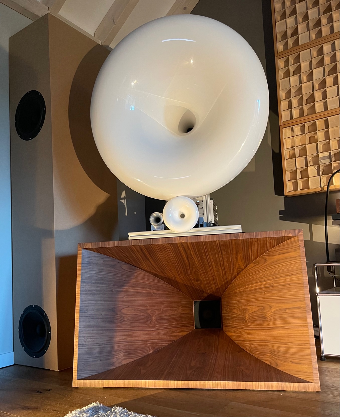

    Tobian z.B. setzt den ab 300 Hz mit einem runden Horn ein für HiFi. Das Horn wird so um die 20" gross sein. Sieht aber für mich persönlich ein Bisschen klein aus für 300 Hz. Ich weiss nicht, welche Kontur es aufweist. Er sprich von "Constant Directivity, was ich irgendwie auch Mühe habe, zu glauben.
    18 - Signature Horn Speakers - Tobian Soundsystems GmbH (tobian-soundsystems.com)
    Moin Charles,
    denke nicht ,das das Tobian Horn bis 300Hz ordentlich lädt. Dafür ist das vmtl zu klein.
    Ich habe den Axi in dem großem JMLC200T (Durchmesser 100cm) in meinem System betrieben. Das hat funktioniert, jedoch war das klanglich nicht optimal und zufriedenstellend!
    Anbei ein Foto:
    Anhang 71261
    Gruß Barossi

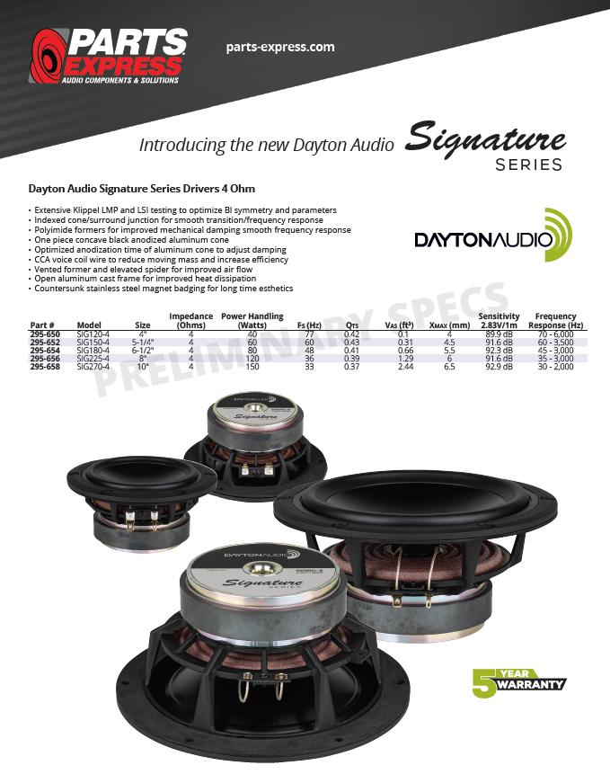

    Dayton hat eine neue Serie: "Signatures Series"
    Die sind schick und haben ein Gutes Preis-Leistungsverhältnis.
    LG Pat

    Hallo Pat,
    die neuen Signatures wurden vor ein paar Seiten schon mal erwähnt.
    Trotzdem ein guter Tipp.
    Ich fand die Teile so spannend, habe mir die sig180 gleich mal bestellt.

    Jup, ich hatte die vorgestellt. Es sollen ggf. noch weitere Größen folgen:
    https://www.diyaudio.com/community/a...1-jpg.1178514/
    Quelle -> Dayton Audio Sig series | diyAudio
    https://www.diyaudio.com/community/a...15_121211-jpg.

    Swany
    Anhang 71263
    Hier noch ein kleines Infobildchen.
    P.s.: die Körbe erinnern mich irgendwie an Seas Körbe...just say. Oder ich hab zu viel Treiber geschaut :eek:.

    Interessant ist, dass bei Soundimports und auch PartsExpress noch was von
    Polyimide formers and aluminum shorting sleeve for improved inductance, damping, and frequency response
    steht, dass bei Dayton Audio selber aber wegfällt. Vielleicht noch im Nachhinein herausdesignt um entweder a) den Preis weiter zu senken oder b) den qualitativen Abstand zu den teureren Serien nicht zu klein werden zu lassen.
    Trotzdem spannend für den schmalen Kurs, die Induktivität ist auch ohne die Kappe angenehm gering (unnefähr 0,1 mH pro Ohm ist noch Ok), der Frequenzgang sieht auch ziemlich nett aus.
