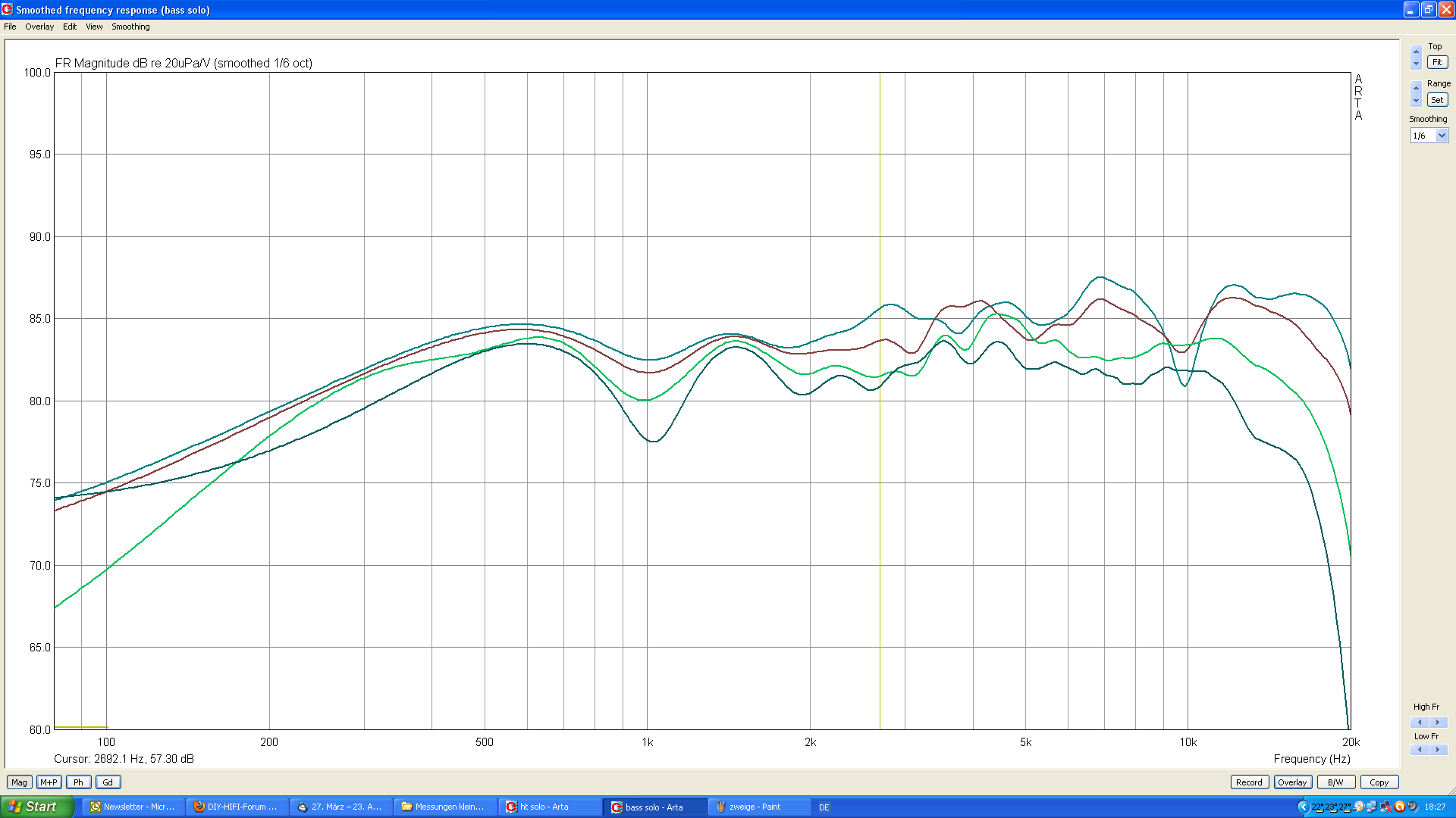

    Hallo Zusammen,
    so, ich komme nun aus der Werkstatt und hab natürlich die Messungen dabei, ich würde die auch als txt dateien hochladen - in der klassischen Anordnung.
    Leider komm ich da erst morgen früh dazu.:mad:
    Aber ein Paar Bilder:
    Messumgebung war nicht optimal, daher die Wellligkeiten... Sorry, hatte keine Zeit zum Aufräumen:

    Winkel:
    http://www.diy-hifi-forum.eu/forum/p...pictureid=3933

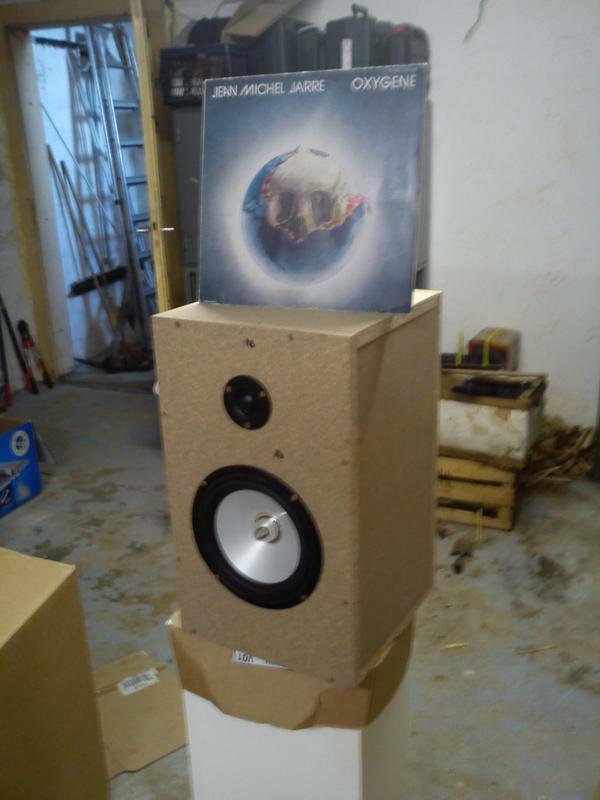

    Schallwand Harte kanten, Chassis nicht eingefräst
    Die dazugehörige Weiche:
    http://www.diy-hifi-forum.eu/forum/p...pictureid=3936
    Das gute Stück, LP als Vergleich hingelegt_:
    http://www.diy-hifi-forum.eu/forum/p...pictureid=3937
    Eindruck:
    geht gut, immer recht crispy, im Bass langt sie ordentlich hin.
    Mit dem Hochton bin ich noch nicht ganz zufrieden, allerdings nur auf Achse.
    Das ist noch zu direkt, besonders mit POPMusik ists sehr direkt.
    man kann durch die Außerachse- Anordnung die Buckel um 2-4khz deutlich beeinflusse, allerdings bin ich mir da zwecks Nachbaussicherheit nicht so sicher - denn das geht nur in eine Richtung unter winkel gut, in die andere wirds schlechter.
    Um die Bassabstimmung/GHP hab ich nur per OHr gemacht. Mit GHP wirds ehrlicher, ohne machts mehr Spaß
    Messtechnisch ist das zu vernachlässigen.
    Ich werde mal mit der Bedämpfung spielen...

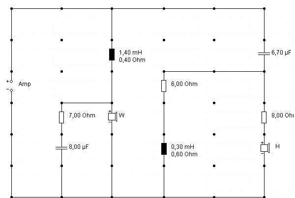

    Mal ein vielleicht schon tendenziell geeignetes Beispiel für eine serielle Weiche:
    http://www.diy-hifi-forum.eu/forum/p...pictureid=3938
    Vielleicht sollte der Bass eine Impedanzkorrektur bekommen, damit die Spule im Idealfall kleiner werden kann?
    Widerstand und Kondensator sind u.U. vergleichsweise günstig.

    Hatte hier unter "bauteil-Ersparnis" eher an 1.Ordnung gedacht... und da kriegt man den Hochtöner gerne mal ans Limit - spätestens, wenn bei der angepielten "Kundschaft" die erste Party läuft - und vielleicht die Erfahrung fehlt dass das, was der HT gerade macht, eher ein "Hilfeschrei" ist...;)
    Ich denke, das bei dem relativ gutmütigen TT eine solche Weiche passen könnte. o.k. der Ht läuft schon 2.Ordnung, was ihm "Reserven" verpaßt - könnte gehen so.

    Ohne den zusätzlichen Kondensator wird m.E. der Verlauf zu flach, die Phasenlage mag mit dem Teil auch besser ausschauen. Die weitere Anpassung des Frequenzgangs ist mit dem Teil hoffentlich auch etwas einfacher.
    Sonst doch die 12 dB Weiche, die große Spule ggf. wegen der Kosten möglichst klein halten, die andere Spule kann m.E. auch einen großen Eigenwiderstand haben. Ggf. könnten noch zusätzliche Widerstände rein, um noch Stellschrauben zu bekommen.
    http://www.diy-hifi-forum.eu/forum/p...pictureid=3940

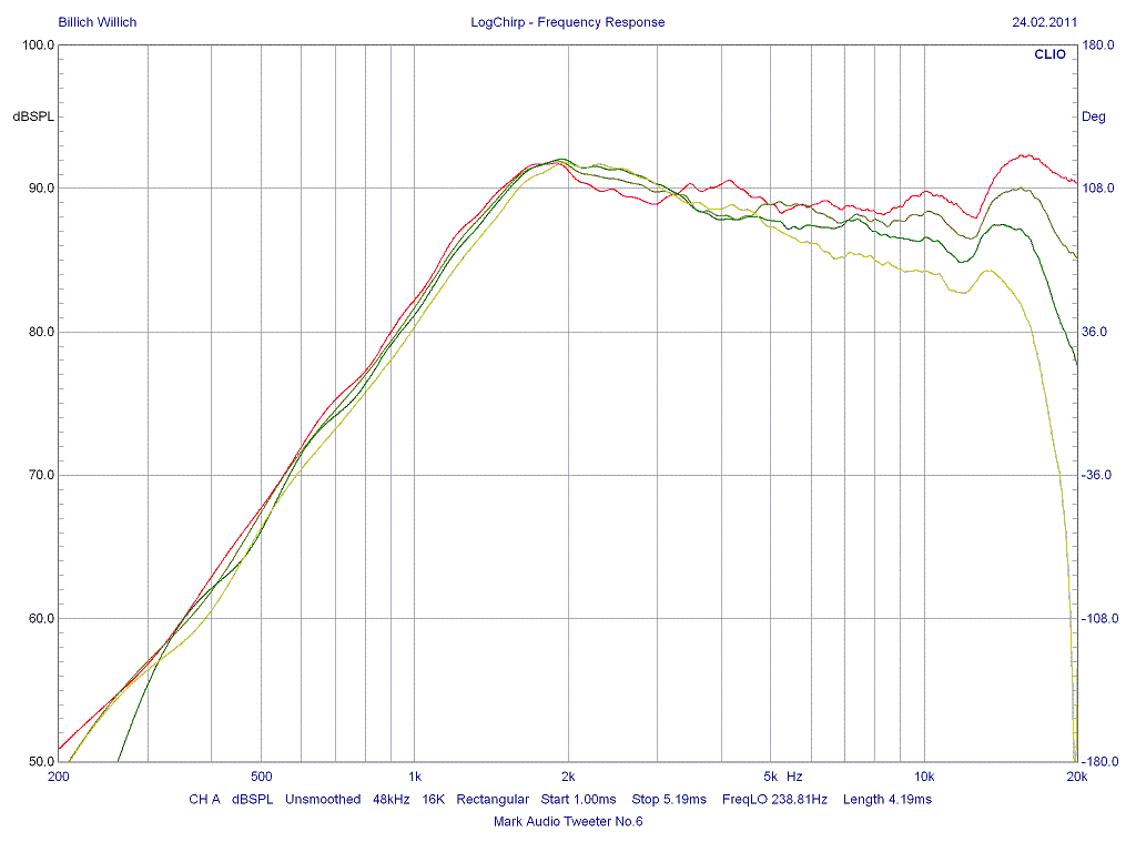

    Ich hab meine Treiber messungen mal hier hochgeladen:
    http://www.file-upload.net/download-...on-1m.zip.html

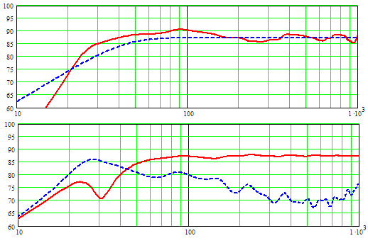

    mir lässt die TQWT keine Ruhe.
    Bevor ich jetzte die zweite Box aufbaue, habe ich mir Gedanken gemacht, was ich ändern könnte, ohne die - in meinen Augen - schlüssigen Dimensionen des Gehäuses zu ändern.
    Also habe ich versucht, meine tatsächlich gemessenen Frequenzgänge mit der Simu nachzubilden. Dabei habe ich die Werte Sd Anfang und Sd Ende, sowie die Kanaldimensionen fest gelassen und nur an den Paramtern geschraubt, auf die die Bedämpfung Einfluß hat.
    Herausgekommen ist eine "neue" virtuelle Länge von 230cm (statt 197,5cm) und eine "neue" virtuelle Position von 0,58 (statt 0,543), sowie einen Bedämpfungskoeffizient von 0,35.
    Das ganze simuliert sich dann so und sieht dem gemessenen Verlauf verblüffend ähnlich:
    http://www.diy-hifi-forum.eu/forum/p...pictureid=3941
    http://www.diy-hifi-forum.eu/forum/p...pictureid=3902
    Bitte vergleichen und staunen!

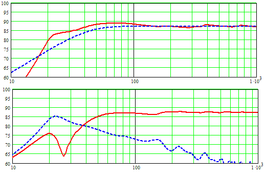

    Auf Basis dieser Erkenntnisse habe ich nun die TQWT optimiert. Dabei habe ich die "neue" Position und die "neue" Länge unangetastet gelassen (sie sind durch das Gehäuse ja gegeben) und nur an dem Öffnungsverhältnis und den Kanaldimensionen geschraubt.
    Herausgekommen ist dieser Verlauf:
    http://www.diy-hifi-forum.eu/forum/p...pictureid=3942
    Wichtig war mir vor allem die Halbwellenresonanz bei 90Hz im Kanal zu unterdrücken und den 5dB-Sprung von 250Hz bis 90Hz im Gesamtfrequenzgang zu entschärfen.
    Jetzt haben wir "nur" noch eine Überhöhung von knapp 2dB im Bassbereich. Ich denke, damit kann man ganz gut leben.
    Ich hoffe, ihr könnt meine Überlegungen und meine Arbeitsweise nachvollziehen, ansonsten einfach nachfragen!

    @ Christoph:
    Ich hatte meiner Weiche angefangen wegen der Kanten die unter 30° zu entwickeln. Das ganze sieht auf Achse dann sehr viel unruhiger aus.
    Der HT ist bei mir deutlich zu laut, je nachdem wie ich den Spannungsteiler setze, kippt mir der obere Hochton dann auch weg.
    So sah das am besten aus... aber ich werde weiter testen, morgen komm ich wieder dazu

  • 16.03.2011, 14:58
    @Alex: Ganz ähnlich sah meine "aufwendige" Weiche auch aus. Ich habe nur dem Hochtöner auch ein 12dB-Filter spendiert.

  • 16.03.2011, 16:01
    Zermatt
    klar, partyfester wirds durch die zusätzliche Spule sicherlich.
    Wegen des hohen Widerstandes der bisherigen Weiche (HT + 8 Ohm) müßte die Spule m.E. bei eher 1.5 als 1.2 mH liegen . Ggf. dann den Hochtöner wieder gleich polen. Und u.U. noch auf 18 dB gehen mit einem ca 4-6 mF zum HT hin, falls die Phasenlage es erfordert?
    Vielleicht wäre ein zweiter Widerstand als Spannungsteiler günstiger, damit die Spule kleiner wird.

    bg20
    [IMG]http://img291.imageshack.us/img291/6898/folie1k.jpg Uploaded with ImageShack.us[/IMG]
    so nach einiger zeit mein simu
    zwar irgendwie seltsam von den daten her
    aber ich werde sie mal so bauen
    ich hoffe das ich bis freitag so weit bin

    @Nik: Der freistehende Hochtöner hat eine eigene Schallwand. Diese hat ihren Baffle Step im unteren Hochton und sorgt für eine Einschnürung der Abstrahlung.
    Das kann man auch sehr gut an meinen Winkel-Messungen sehen (0-60°):
